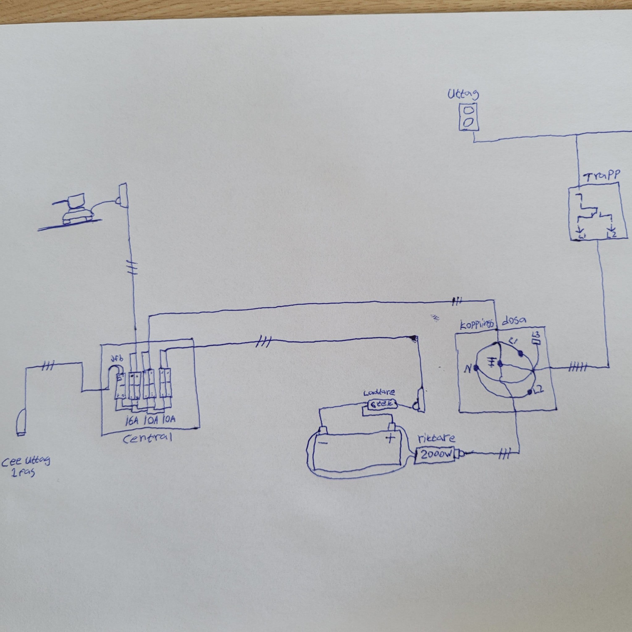

Håller på att koppla lite el i ett bussprojekt vi håller på med, undrar om det här skulle fungera för att kunna använda samma uttag för likriktaren från bodelsbatteriet och från cee uttaget när man står still och har tillgång till uttag istället för att ha tex 3 uttag som fungerar när man står still och har el utifrån och 3 uttag som funkar när man kör och använder sig av likriktaren. Eller har ni några andra tips? Hoppas ni kan tyda våran ritning

Det där är ingen bra idé, det kommer att resultera i problem den dag 230V ansluts till CEE intaget och invertern är på...
Satsa hellre på en inverter med inbyggd prioriteringsfunktion, typ Waeco DSP1812T.

Är det du kallar likriktare en växelriktare?
Om du ska mata från två källor kan du inte bara koppla ihop dem. Antingen har du en reservkraftsomkopplare. Eller också har du en CEE hona på växelriktaren och plugga in när du inte har nätel.

Sen hur vidare det är säkert att koppla in och använda, hur lagar/regler är skrivna och gäller är inget jag funderat på.

Håller med PerSkar här, köp en vettig växelriktare som har inbyggd batteriladdning och nätprioritering.
Dometic är säkert bra, det är ett stort märke. Annars är Victron Power populära vad jag förstår. Deras MultiPlus-serie täcker detta behov bra och har en hel del finesser.
Det bör också ägnas en tanke åt jordning/potentialutjämning vid nätdrift resp växelriktardrift.
Det du ritat blir väldigt konstigt. Fundera på vad som händer i de olika driftfallen. T.ex. när du inte har nätspänning och försöker ladda batterierna med det som matas ut från växelriktaren. Detta är inte helt okomplicerat och inget man ska försöka koka ihop själv, det kan sluta illa.
