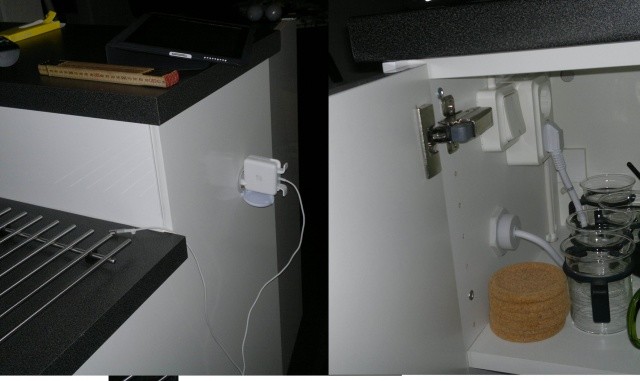

Kan (och får) inte heller ge dig råd om dragningen, men i vårt nyinstallerade IKEA-kök sitter ett utanpåliggande eluttag i ryggen på köksön.
Delvis dolt under bänkskivan slipper man se det, men finns nära till hands när man behöver det.
Dosa på insidan av skåpet får gott plats bakom utdragslådorna.
Hittade bara en bild från pågående renovering:

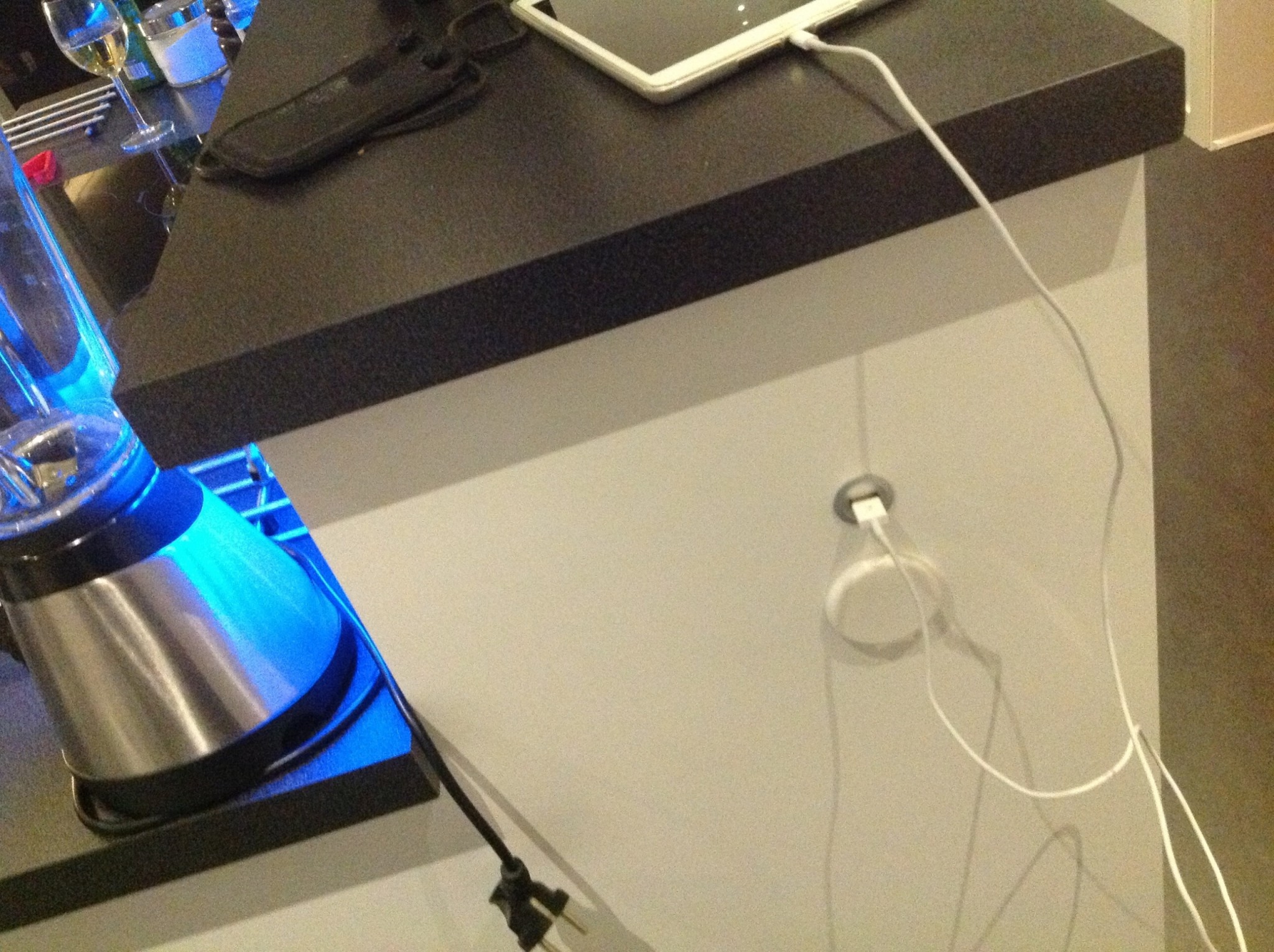

Nu uppgraderat med ett USB-uttag för laddning av diverse äpplen, så mixern kan få konstant ström...kysan skrev:När vi byggde om drogs allt nytt i från källaren och upp av elektriker.. Satte uttag inne i skåpen på baksidan av köksön. Jag hittade uttag på Clas Ohlson som jag satte i sidan (ej godkänt för fast bruk) så jag förutsätter att min installation är ok.
