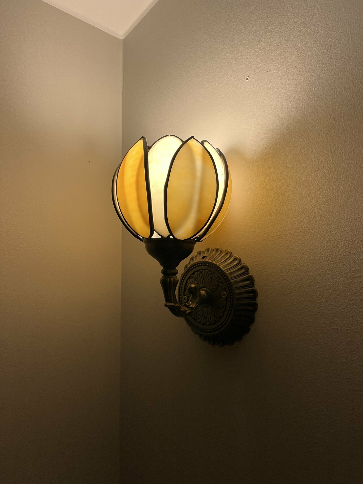

Hoppas få hjälp med nåt som är ett stort mysterium för oss.
Två väggarmaturer som tänds/släcks ihop har fått nya ljuskällor, från gamla 2W LED till 4,9W Philips WiZ. Vi ville ha starkare ljus och kunna byta färgtemp. Efter byte fungerar inte vänstra lampan. Ljuskällan i sig funkar fint vid test i annan armatur. Byts den vänstra ljuskällan mot den gamla 2w:aren funkar båda lamporna. Byter vi tillbaka bägge ljuskällor funkar det i båda armaturerna.
Orsak? Åtgärd?

Kolla att sockelns anslutningar när hela vägen upp till ljuskällans kontakter.
Vissa lampor är aningen kortare i sockeln.

Hur ser armatuterna ut, finns det lufthål på dom. en klassiker är att det kommer in massor av små flugor och när man då bort en ljuskälla. så ramlar döingar ner i botten på hållaren. Det blir en perfekt isolation i botten med flugor och då kan inte ljuskällan få kontakt på blecket i botten. En damsugning brukar hjälpa.

Det här! Jämförde ljuskällorna och den gamla var något spetsigare och nån mm längre än den nya ljuskällan. Armaturerna kontakter såg identiska ut men jag böjde till den vänstra ändå och det funkade. Stort tack 🙏 .

Passar bra mtp armaturerna som nog har runt 50 år på nacken ;)
  • Antik vägglampa med gul skärm och metallfäste, troligtvis 50 år gammal, avger mjukt ljus på ljusgrå vägg.
