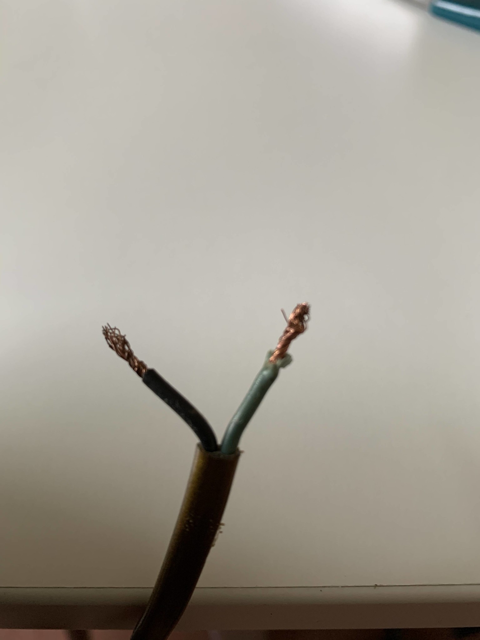

Vad är vad?
  • Avskalad elkabel med blottade, tvinnade koppartrådar i svart och grönt.
Eftersom det bara är två ledare så är det TROLIGTVIS bara fas och nolla. Alltså en ojordad lampa
Tack, Jo men vilken är fas? Och går det att använda
I praktiken spelar det ingen roll. En lampa kan ofta anslutas med vanlig stickkontakt och då kan man ju vrida kontakten hur som helst och växla fas och nolla utan att det påverkar lampans funktion.
Vad är det för typ av lampa? taklampa? fönsterlampa?
Har du jordade uttag hemma. Att använda gamla ojordade lampor i moderna jordade uttag kan vara svårt och olämpligt. Bästa är att se om lampan kan byggas om till jordad alternativ till dubbelisolerad med EU-kontakt
Fairlane
Och är det så att den skall kopplas in i modernare (exv. jordad) lampkontakt så att du faktiskt vet vilket som blir fas och vilket som blir nolla så kan du mäta dig fram om det är en traditionell lamphållare med E(dison)-gänga.
Fasen skall i så fall ligga på centrumkontakten i mitten av hållaren. Nolla på själva gängan. (Man bryter ju inte tvåpoligt till den fasta installationen, eller uttaget heller för den delen).
Elektriskt så gör det som sagt ingen skillnad, och om den är för vanligt vägguttag så kan man ändå inte veta.
