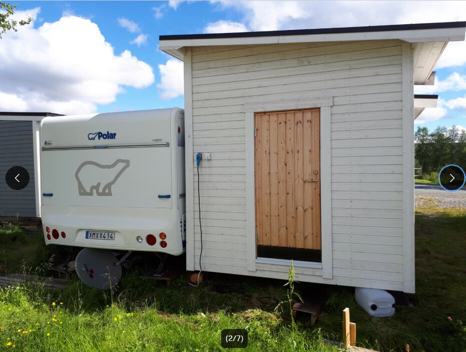

99% av alla husvagnar med förgård på camping matar förstugan/förgården med CEE.
Sen matar man glatt vidare till husvagnen från (i bästa fall) en central i stugan.
Rätt eller fel. Men så görs det iaf i praktiken.
Husvagn bakom en vitmålad träbyggnad med en träfärgad dörr, på en gräsmatta under en klarblå himmel med vita moln.

Mobila "fordon" lyder under andra bestämmelser än dom installationsregler som gäller enligt starkströmsföreskrifterna. Så tex husvagnar - bilar - båtar mm ska inte likställas med "vanliga" byggnader.
