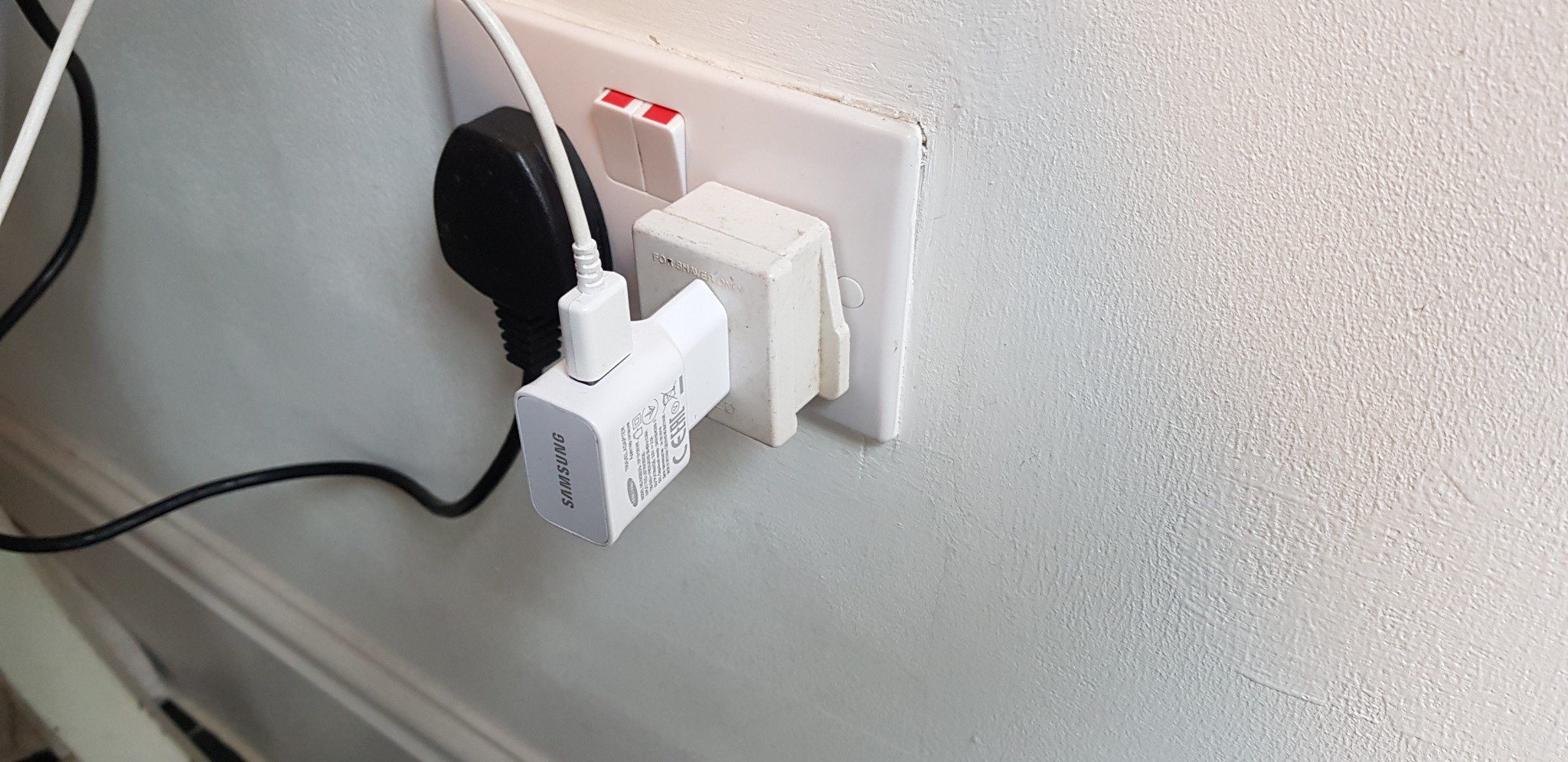

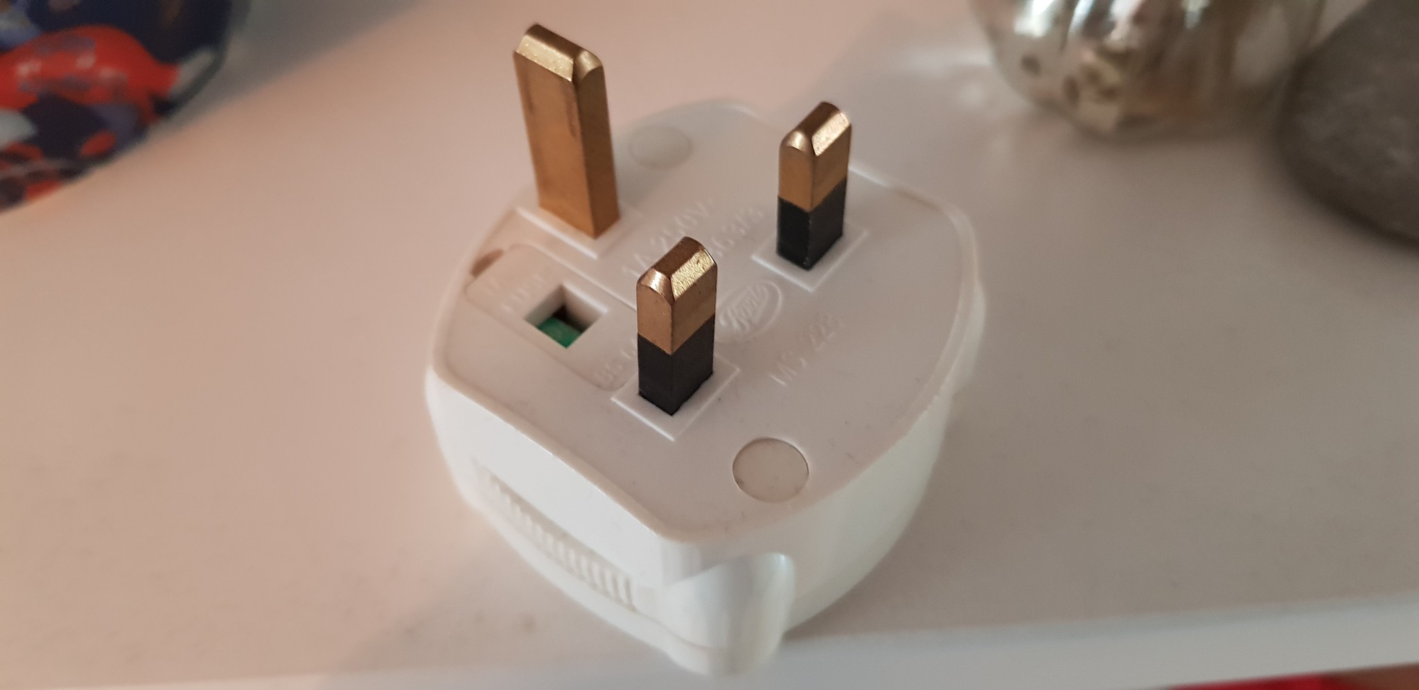

I det hus jag bor finns en flora av övergångar brittisk-europeisk standard. Både med och utan säkring förekommer. Den här varianten (bild) känns inte riktigt trygg med 32 A bakom.
