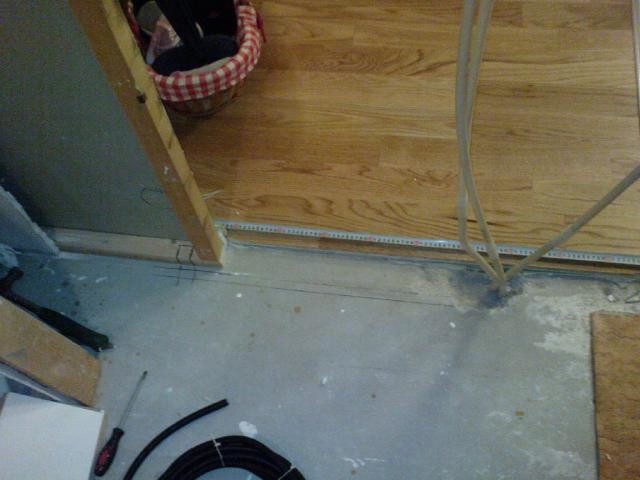

Håller på med köket och rivit en vägg där man självklart stött på patrull direkt.
Trodde att rören till telefon och elen kom från taket, men tyvärr inte. De kom från plattan.
Telefonen skall bort, så den kopplar jag ihop och pluggar de två rören (ja, två rör för telefon!).
Men elkabeln vill jag dra in till väggen till vänster i bild.
Hur gör man? Diamant kap på en vinkelslip och gör två spår och sen slår bort biten i mitten? Därefter lägga i flexröret och flytspacklar över?
Misstänker att köks avloppen ligger under eller iaf i närheten, men brukar avlopp ligga så högt upp i plattan? Dvs, vågar jag såga ned 2cm i plattan utan att såga i avloppsröret?
Du har rätt för dig med spårningen för flexslangen.
Hade jag varit dig hade jag huggt upp en ränna försiktigt där du misstänker att röret kan ligga
Tack.
Enligt ritningen så går avloppet nästan 50cm till vänster om regeln som syns på bilden. Men har en magkänsla att det är inte en riktigt exakt ritning efter att ha bott i huset i ett år snart.
Aja, får väl köra på o se vad som händer...
Ja det borde vara enda vettiga sättet, ifall du inte kan fimpa även elen och dra nytt någon helt annan väg.gadu^ skrev:
Sen behöver du väl inte flytspackla, om det inte är mer som ska flytas i samma veva.
Ett spackel att bre ut med spackelspade borde väl nästan vara smidigare att jobba med i ett sånt här fall.
Har sett över elen och detta är tyvärr en kritisk försörjning av belysningen som måste finnas där.
Hehe, hela köket på 13kvm "bakåt" i bilden, måste tyvärr flytas då plattan är under all kritik. Vågigt samt in mot ett hörn i köket är det en höjdskillnad på nästan 4cm...
Men den stora höjdskillnaden tror jag att jag tar med spackelspade och brer ut och sen flyter på ett tunt lager så parketten hamnar i samma nivå som i hallen (den delen av parkett som syns i bilden).
Njae... huvudjacket är i hallen, sen kommer den till köket och sist springer iväg till vardagsrummet och vidare...cem77 skrev:
