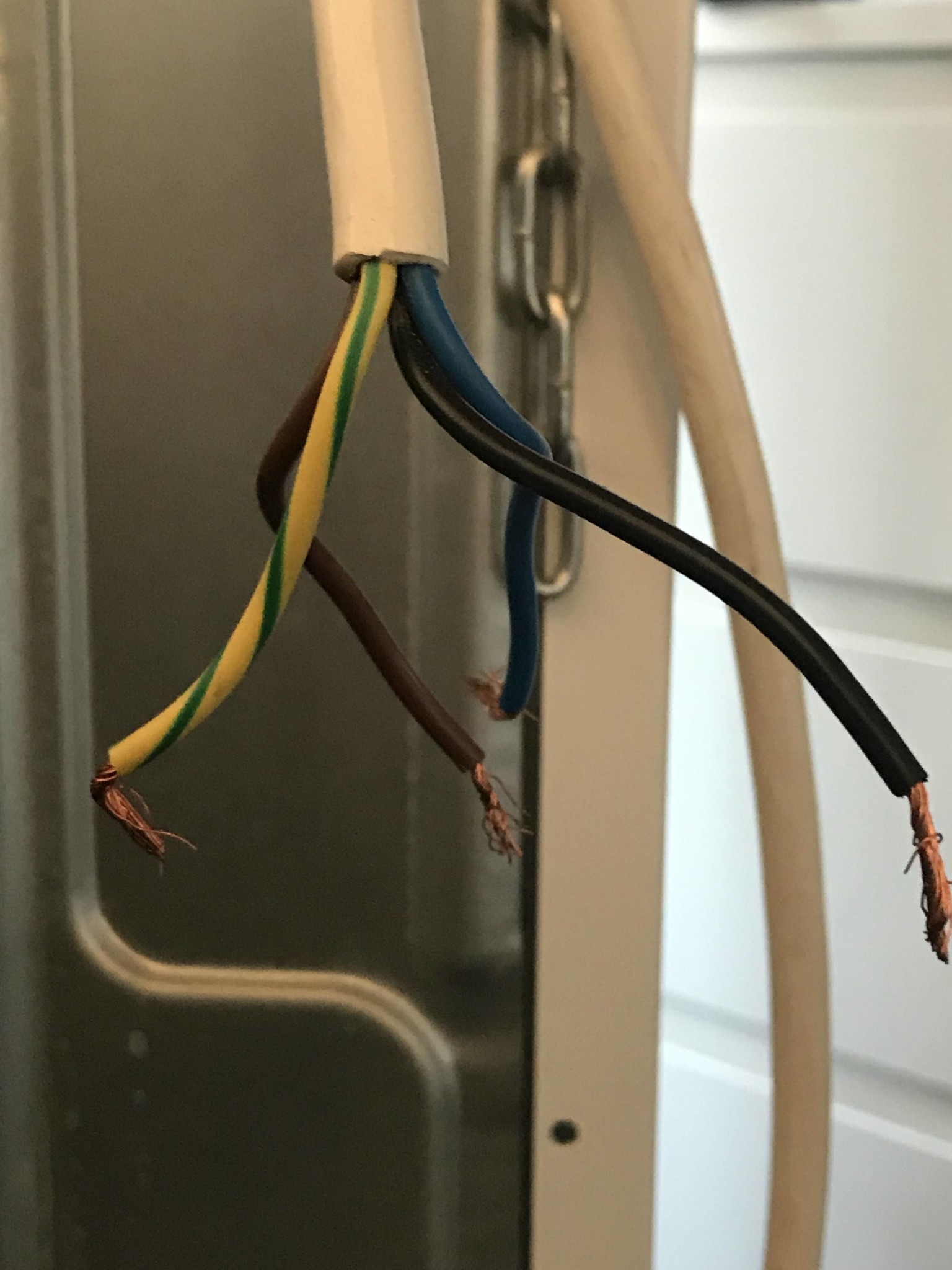

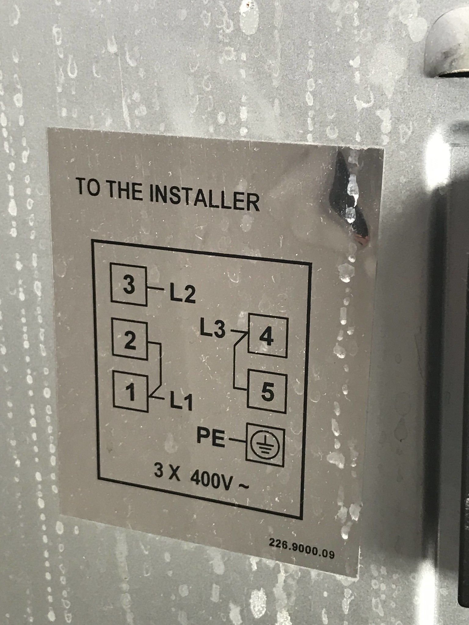

Jag köpte en induction spis men Det visade sig att den fungerar på 25 A och min el central är 16 A. Spisen är tre fas tror jag (bifogar bilden ner) Sedan jag tänkte bytta spisen så elgiganten personsl sa att 16 A är för lågt, men enligt min surf på internet så är 16 A är vanligaste el versionen i Sverige! Nu frågar jag??
1- Finns någon metod att spisen ska fingerar på 16 A? ( jag vet ingenting om elektricitetet).
2- Är alla spiser här kräver 25 A och då jag måste bytta elcentral i huset?
3-Om jag bytta hela elcentralen och har 25 A ska den påverka andra apparater liksom vvb eller värmepumpen?
4-vilka är billigaste och mest säker alternativ?
Snälla svara mina frågor jag ringer rund för att hitta en lösning!?
Jag bifogar bilder från gamla spisen och manuel av nya spisen
STOR TACK för hjälpen!

Sista bilden, är det gamla spisen?

Om man tittar på bilderna så ser det ut som din gamla spis var ansluten med 3 faser 400V utan neutral (nolla). Din nya bör kopplas in med 2 eller 3 faser. De två sista alternativen. Du MÅSTE ha en neutral, annars bränns spisen sönder.
Den nya spisen går på 230V som den kan ta från 1 - 3 faser.
Kabeln på sista bilden har med största säkerhet de tre faserna och skyddsjord, men ingen neutral. Frågan är då hur det ser ut i andra änden av den kabeln, sitter den med perilexkontakt till ett uttag, eller är den fast inkopplad i en dosa?
Det är tyvärr inte helt ovanligt att man inte har dragit neutral från centralen till lite äldre spisinstallationer, eftersom de spisarna inte behövde någon nolla.
