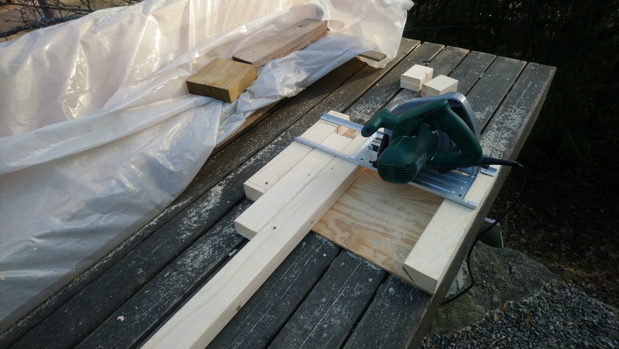

Förra sommaren hade jag sönder min gamle kompis "brusso", en bosch pcm 8s gerkap. Tror jag köpte den 2007 och den har aldrig krånglat. Men jag missade att kolla kolen, pang bom död, suck.
Har gått och klurat på ny såg, men det är så svårt att välja tycker jag.

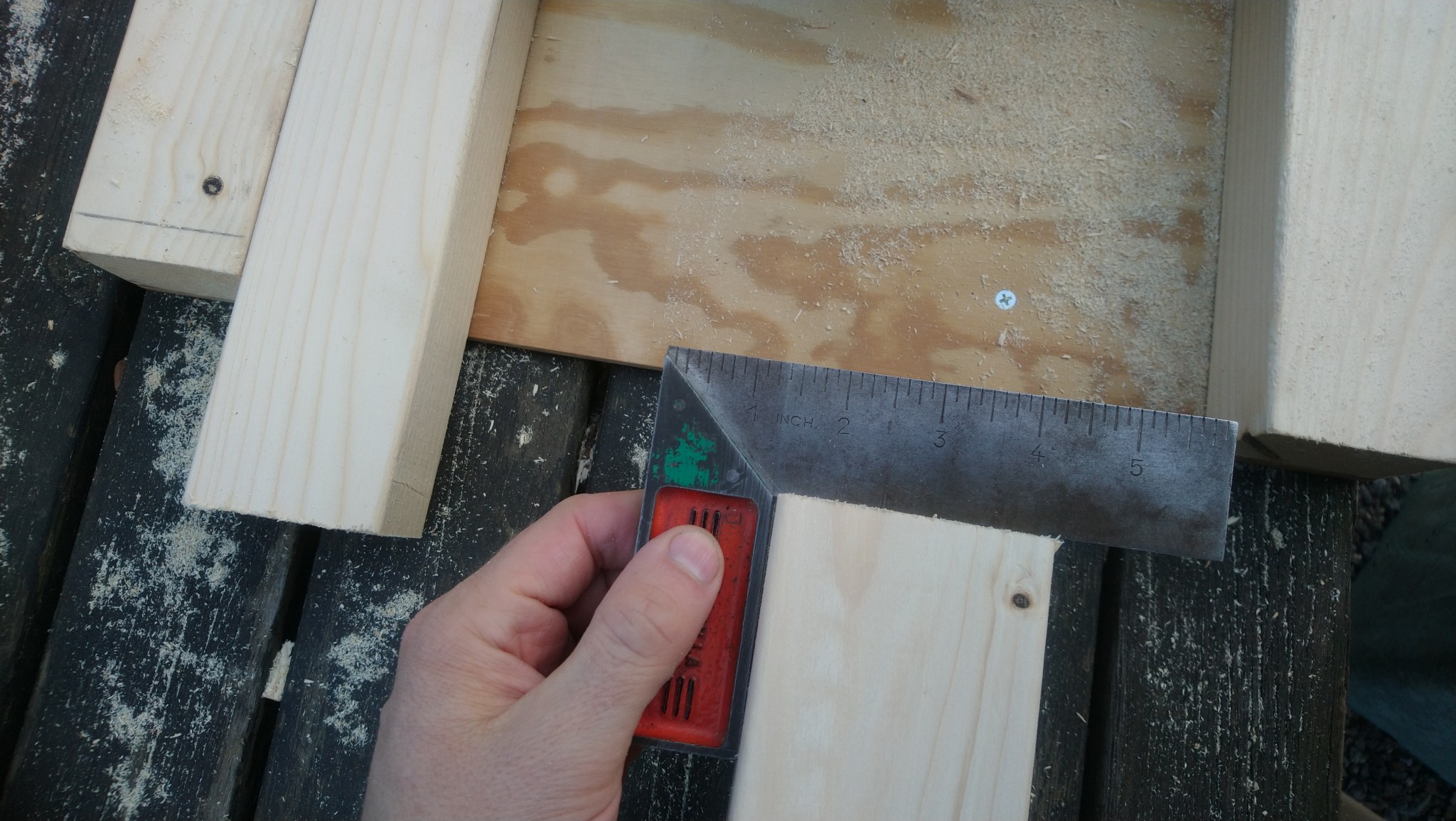

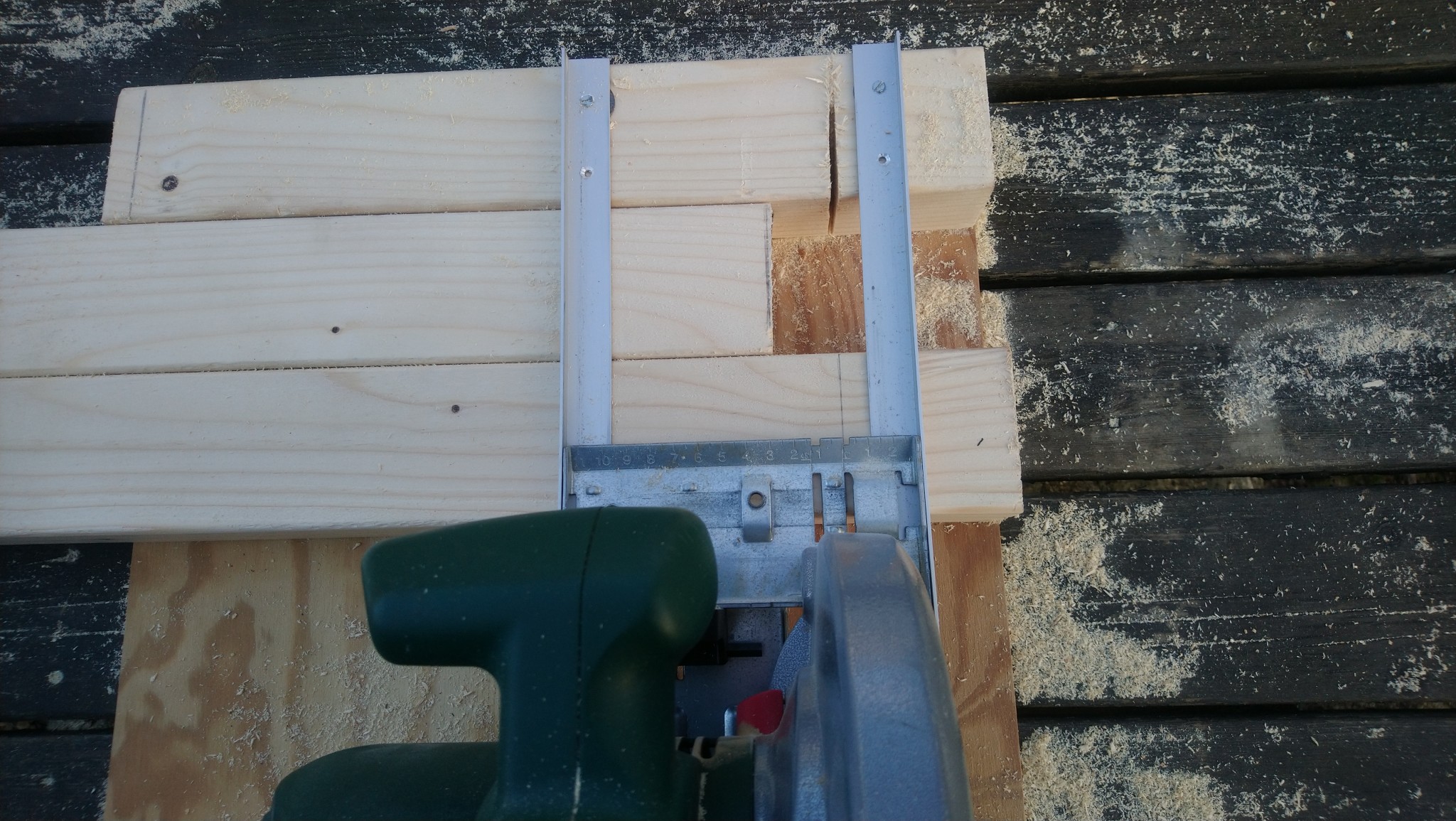

Hmm, 99,5 snitt jag gör är ju 90 grader. Så sagt och gjort gjorde jag en jigg. Ska jag vara ärlig så tror jag att jag kommer klara mig med denna i mina projekt närmaste halvåret då jag tänker på det.
Profilen är från Bauhaus, 99:-
Helt otroligt enkelt alternativ till en dyr kap. Men någon dag kommer det bli en av sågarna på listan ovan. Och för eller senare måste jag ju gera oxå.

  • Hemmagjord jigg för sågning med cirkelsåg och mätskala på träunderlag täckt med sågspån.
  • Hemmagjord sågjigg för 90 graders snitt med cirkelsåg och träplankor på en utomhusarbetsbänk.
  • Hand håller en vinkeljärn mot trästycken på ett sågbock som en enkel sågjigg.

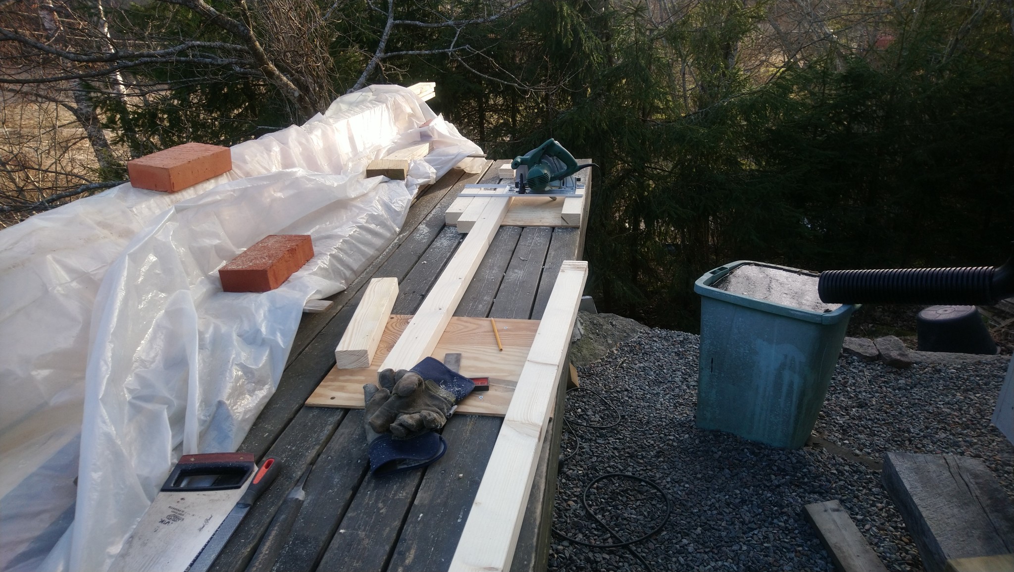

Glömde säga att jag helst sågar utanför garaget än inne. Brusso vägde runt 18 kg och var lite bökig att bära in och ut. Den här jiggen är ju fjäderlätt i jämförelse.
Just det, håller på med ett projekt nu där det blev mycket halvt i halvt. Tycker nog att det var lättare att dra några snitt med jiggen än med "Brusso" innan man knackar bort bitarna med hammaren.
