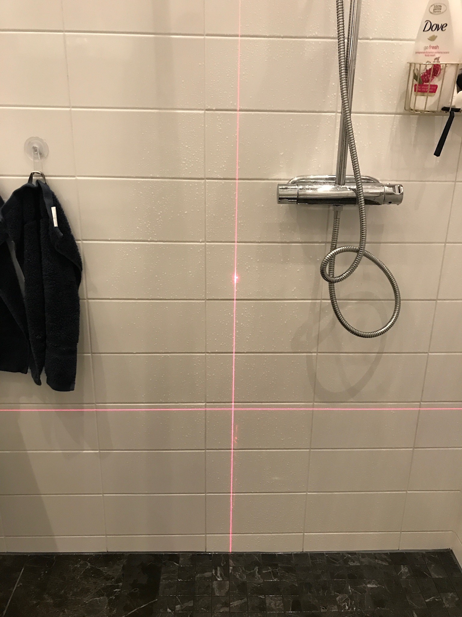

1. Termostat till golvvärmen på fel höjd

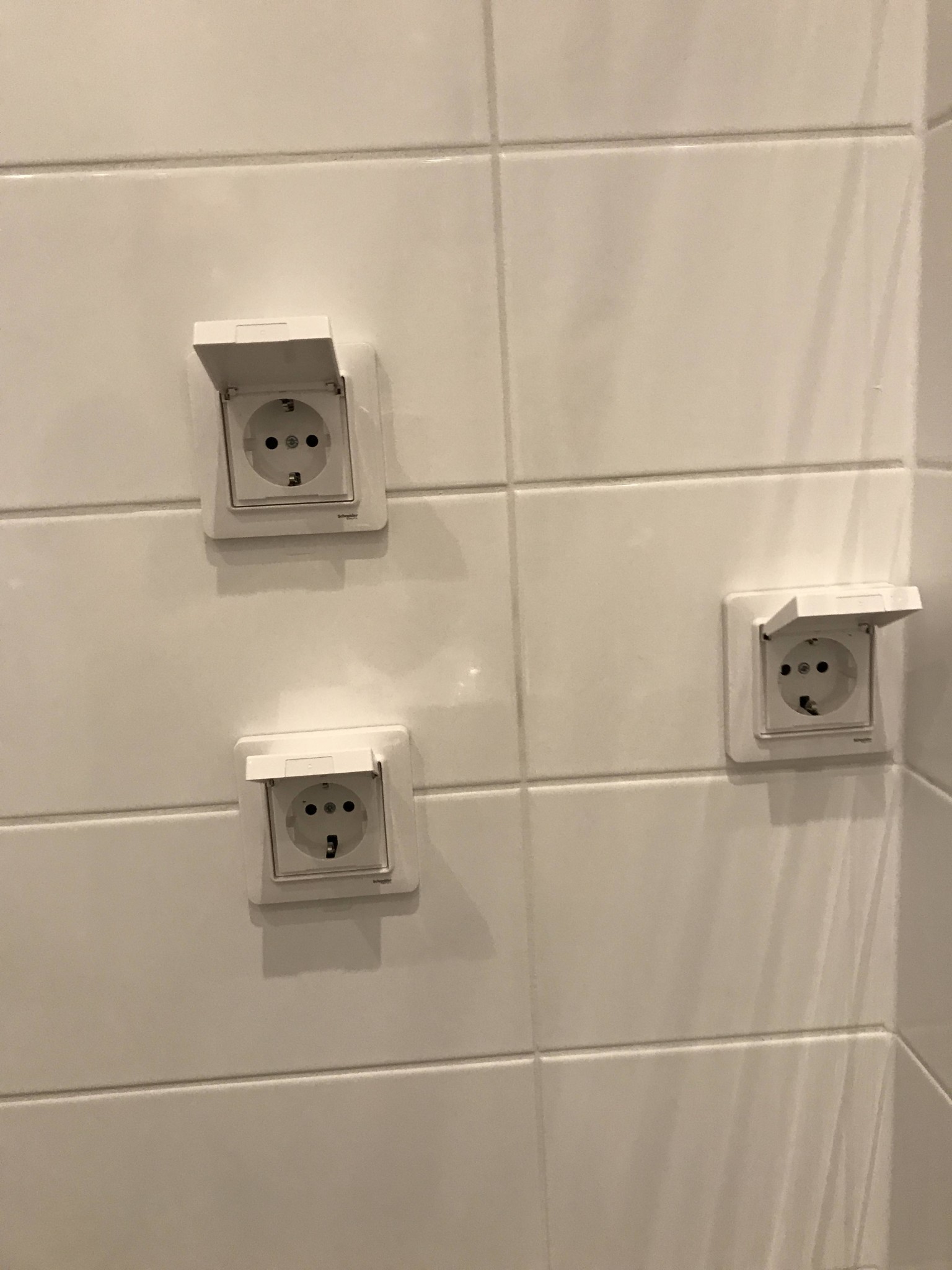

2. 3 st eluttag utspridda/osymmetriskt på vägg. Skulle vara ett eluttag enligt ök. (det till höger)

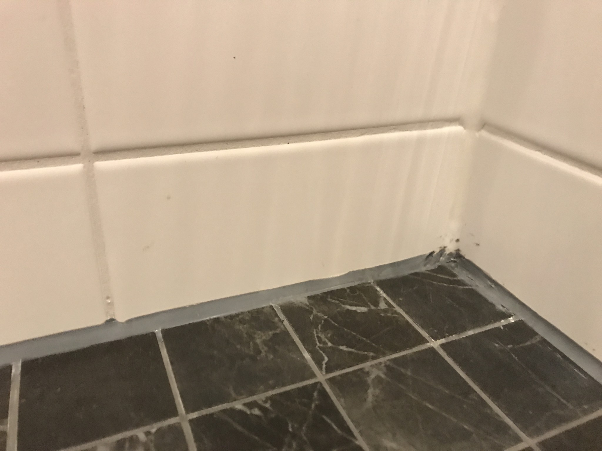

6. Ojämna/ kladdiga mjukfogar i golv (bild)

Eluttagen gå ju inte att flytta på i detta läget utan att riva, kan ju hålla med om att det ser konstigt ut!? Hur tänkte dom?
Ser inte termostaten till golvvärmen, kan inte bedöma höjden, höjden har ju bara betydelse om den ska gå på rumsavkänning.

Mjukfogen i golv/väggvinkeln ska inte vara där alls...…

Var sitter uttagen i förhållande till dusch och/eller badkar?
Uttagen ser väldigt märkliga ut. Här måste finnas någon mer historia om hur det skett? Det är ju omöjligt att ens en usel hantverkare skulle komma på att göra så på egen hand.

Tack för ditt engagemang hempularen. Uttagen sitter så lågt bort de kan från duschen. Diagonalt i andra änden.H hempularen skrev:
Det högra uttagen skulle enligt min beställning behållas och sedan dök det bara upp två till utan att jag blev informerad, dessutom sitter de inte i linje med varandra.

Eluttagen: Ja den frågan har jag ställt dem men inte fått något svar
Termostaten: sitter strax ovanför strömbrytaren istället för på standardhöjd.

Mjukfogen: Det är precis som du skriver, den ska inte vara där. Dock har detta företag visat på så många sätt att de inte gör så många rätt så jag antar att det kommer se för jävligt ut om man bara tar bort den.
