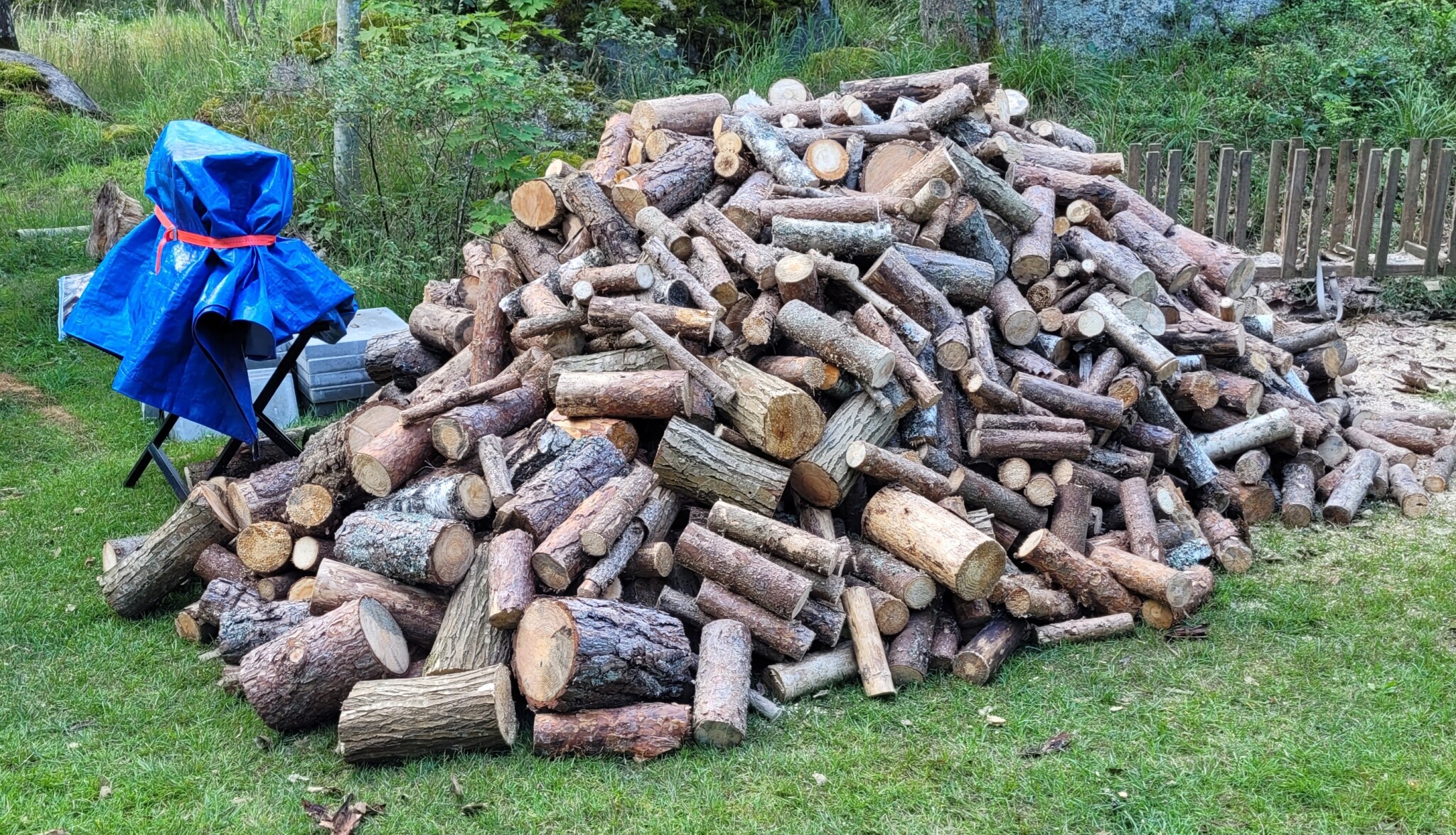

Kapade det sista av årets ved. 70% torr gran/tall efter snöbrott och borrarna. Dags att täcka av klyven för det som krävet den behandlingen.
Stor vedhög på gräs, täckt stol i förgrunden, staket och grönska i bakgrunden.
