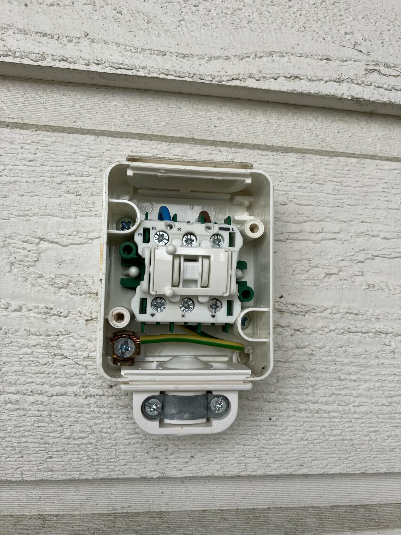

Hade tänkt att köpa EKLK installationskabel eftersom kabeln kommer att utsättas monteras på fasaden (UV-ljus).
Sökte i webbshoppen och klickade hem kabeln. Men nu ser jag att det istället blev en EXLQ (butiken hade visst inte den jag ville ha).
Men spelar det någon roll? Kablarna verkar ha samma funktion/ändamål?
Vill såklart ha det bästa då kabeln kommer att vara exponerad för väder och vind 😁

Kabeln är för att få el till markiser. Intill varje markis tänkte tänkte jag ha en Schneider Aqua utanpåliggande 2-polig vridströmbrytare. Kabeln dras uppifrån.
Nu ska väl kabeln gå att dra in i brytaren via membranet uppifrån och det ska väl vara vattentätt.....men det känns ändå inte bra 🙄
Ett alternativ är att montera brytaren liggande så att kabeln går in på höger/vänster sida istället. Bättre men inte perfekt 😉
Sista lösningen är att gå med installationskabel bakom dosan och sedan göra en rätt skarp böj på kabeln för att komma in i nederkant på brytaren. Men blev osäker på om man vågar börja kabeln så mycket eller om den t.ex. skulle riskera att bli spröd i solen fortare?

OM du väljer att gå in ovanifrån, så se till att göra upp dräneringshål i nederkant av dosan. Brukar finnas en förberedd plats för det. Dräneringshål bör man ha även om kabeln inte kommer uppifrån in i dosan. Man kan råka ut för kondens som samlas i dosan.
Som hempularen skriver ska man försöka låta bli att gå in uppifrån om det är möjligt.H hempularen skrev:
Dock är Schneiders brytare så dumt gjorda att det inte går att undvika om man vill ha deras dragavlast monterad. Riktigt dumt tycker jag.
(Bild snodd av OSTRUNE på forumet.)
Dräneringshålet syns längst ner till höger på brytaren.
