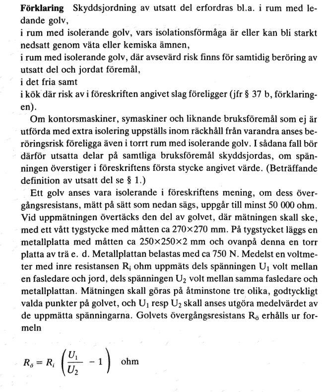

Mikael_L
Demmpa Demmpa skrev:
En källare är sällan undantagen kravet på skyddsjord, det är typ bara gillestuga och rummet som källartrappan utmynnar i som är undantagna.
Det finns inga alls undantag för skyddsjord, som skulle vara generellt styrt av rummets typ eller användning.
Antingen är det tillräckligt isolerat för skyddsmetoden "isolerad miljö", eller inte.
Och det kan ju en gillestuga uppfylla, eller inte.
En källare med betonggolv har vad jag förstått rätt liten chans att uppfylla kraven på isolerad miljö. Särskilt med beaktande av kravet att isoleringen inte får bli för dålig ifall golvet blir vått.
Och det finns ju en mätprocedur, fast jag antar att det slarvades något oerhört med detta på den tiden.
Text från STEV-FS 1988-1 om skyddsjordning och krav på isolerande golv i rum med olika riskfaktorer.
Detta är taget ur STEV-FS 1988-1
Där jag skickar med två relevanta sidor ur föreskriften som PDF här
Fotografen och 3 till
Tur att ingen ger sig in på detta i nutid då Ri dels oftast är hög dessutom för de flesta okänd. Ett dokument från en annan tid en annan värld trots allt inte så långt bak i tiden.
Panor82 och 1 till
Mikael_L
Ja exakt så.
Ri var det som gällde för den tidens analoga multimetrar.
Idag går det knappt att finna en instrument som klarar av den där mätningen.
Men det var ju inte det som var mitt syfte här, utan jag ville bara ännu en gång orda lite om skyddsmetoden "isolerad miljö", som generellt är gravt missförstådd, och det blir inte bättre med tiden numera, då den inte varit tillåten på länge.
Men anläggningarna utförda med skyddsmetoden finns det ju många kvar av än, så det är väl inte helt oviktigt att sprida kunskapen.
Fotografen och 1 till
Nej det är bra och samtidigt så gott det går motverka försök att helt I onödan (för det mesta) genom diverse spetsfundigheter glida förbi självklara åtgärder tex JFB.
