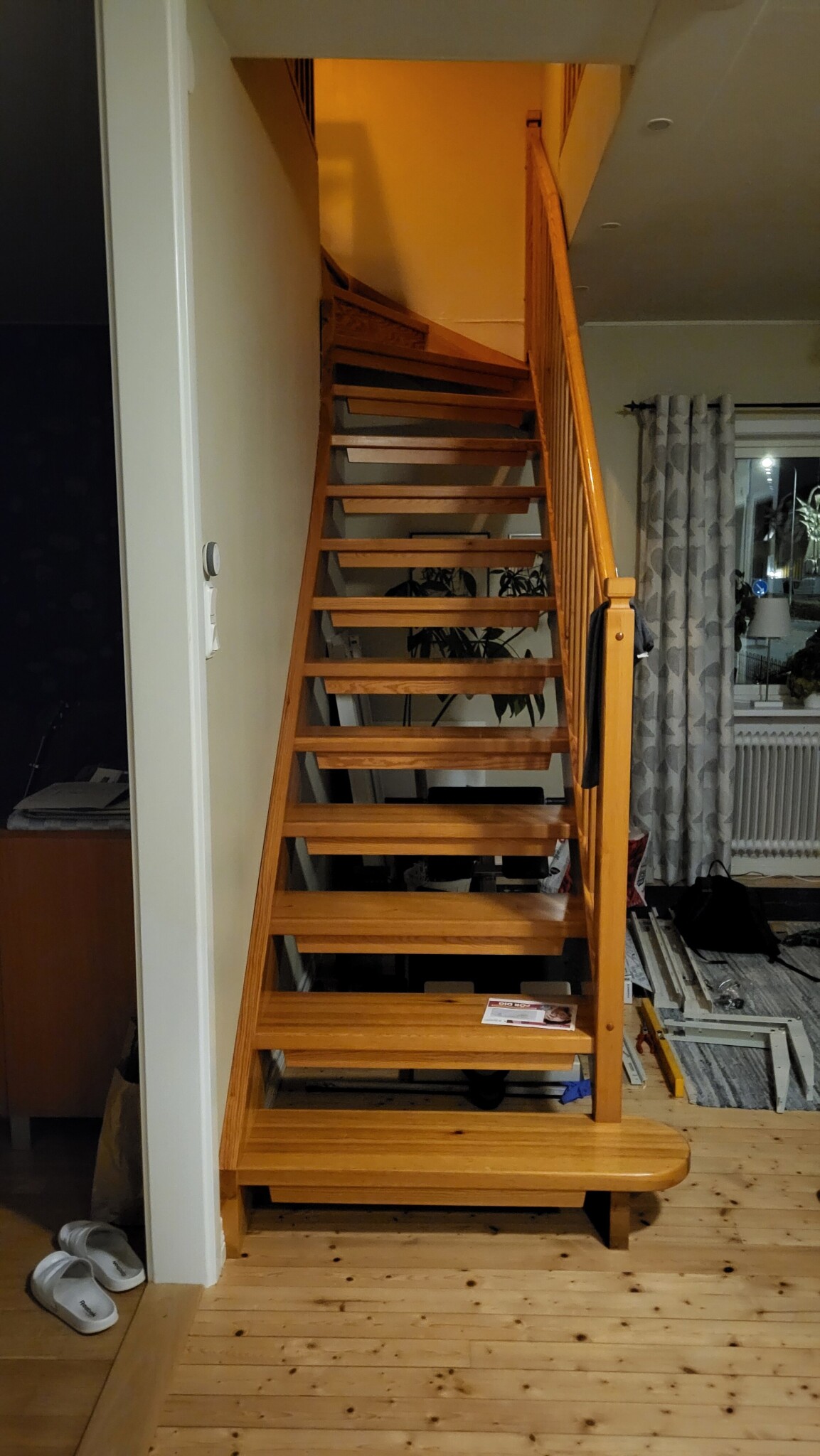

Vi funderar på att måla vangstycken och räcke på en lackad furutrapp. Vill gärna ha ny yta på steg och trapp os, gärna 6mm oljad ek. Vad är rimligt att betala hantverkare för det? Chat gpt har hjälpt oss med lite förslag 🙂 Tar gärna emot förslag på hur vi ska tänka med färgval. Ena bilden är som den ser ut nu

Antar att det är mittersta bilden med det kvistiga golvet och omålat räcke, som är befintligt tillstånd (rätta mig om jag har fel)?

Hej, tack för bra tips. Det stämmer att den mittersta bilden är som det ser ut nu. Planen är att lägga ekparkett på golvet. Gällande trappnosen så är plansteg och trappnos integrerade i ett massivt stycke. Men att byta ut stegen helt var ett nytt inspel, det får vi funderar på 🙂
