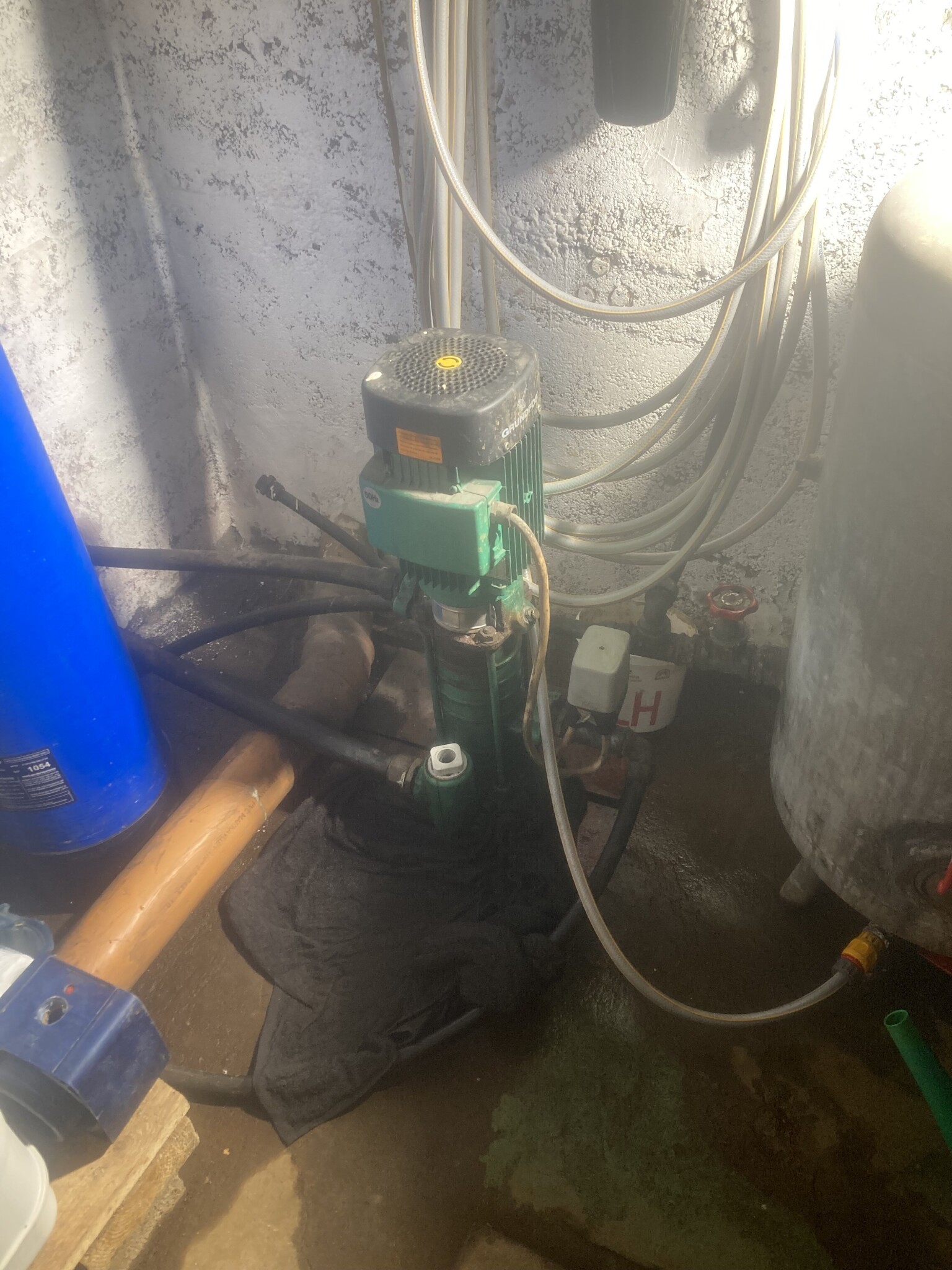

Hej, kom hem efter några dagar borta och hörde att pumpen gick för fullt i källaren men inget tryck i hydrofortanken. Gick ut och såg att sugslangen på något sätt lossnat från borrhålet, satte ihop det igen men får fortfarande inget tryck i tanken, kan det vara så att pumpen har gått torrt för länge och blivit skrot? 🤔
  • En grön vattenpump i en källare med flera kopplade slangar, en sugslang har lossnat, golvet är blött och en handduk ligger under pumpen.
Du behöver fylla slangen med vatten först. Sen ser du säkert om trycket ökar. Om inte: Gör om proceduren igen, kanske flera gånger. Hade själv en sådan som kinkade lite då och då. Högst osannolikt att pumpen skulle vara kass. Lycka till!
