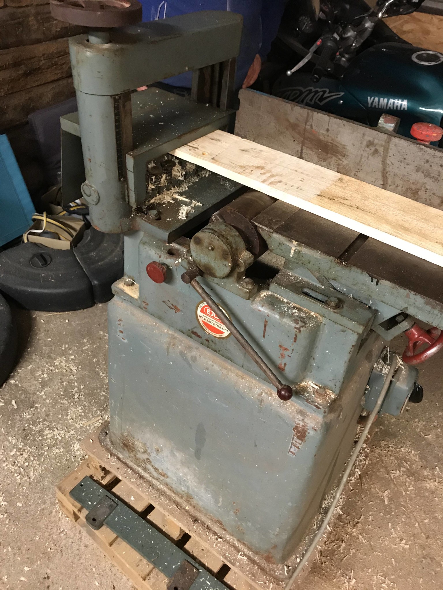

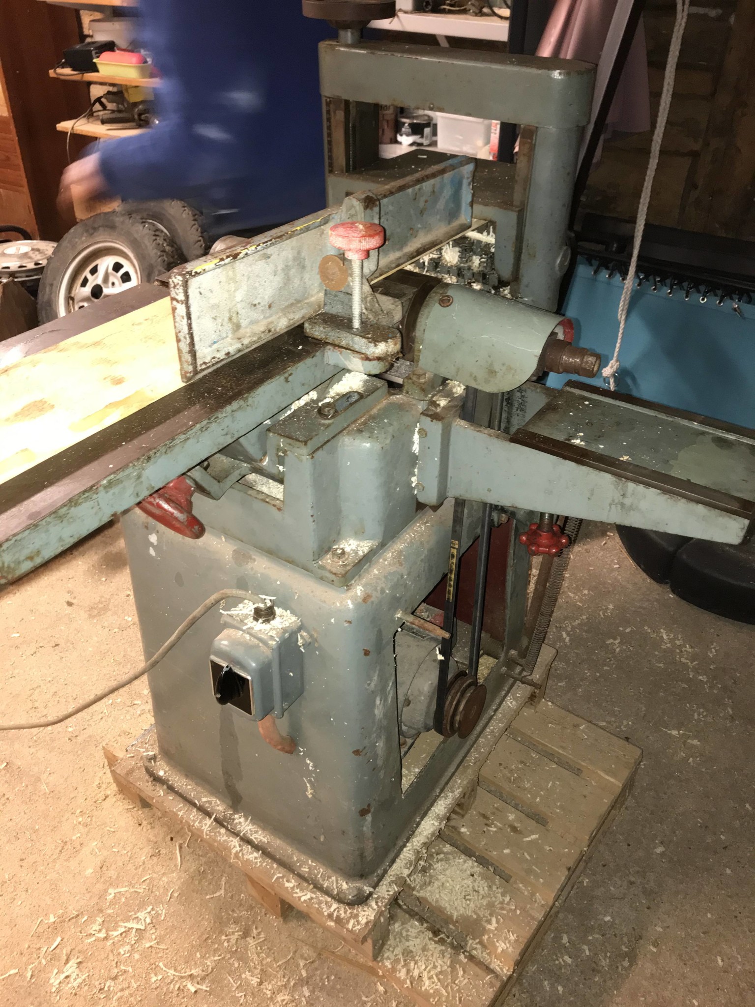

Någon som vet om det finns en manual till denna eller vad den heter ? Allt verkar funka på den. Bytt cutterknivar. Men fattar inte hur man ska använda den stora tunga grejen. Typ mothållet för planhyvling. Inga rullar som driver på den liksom. Ska man bara trycka på och visst ska väl Cutttern rotera mot mig när jag trycker fram plankan

Vilken modell har du?

Modell oklart. Kan vara km. 25
laddat upp bilder nu. Missad det

C Clasbremvik skrev:
Spontant sitter den på fel sida. Du ska ha den på andra sidan så att metall-'överhänget' är över kuttern vill jag minnas.
Ahhh såklart. Tack. Jädrigt trögt dock att skjuta in plankan när man kör
Du kanske tar lite för mycket åt gången?
