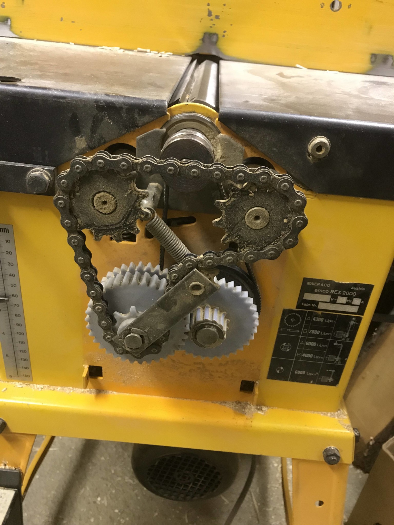

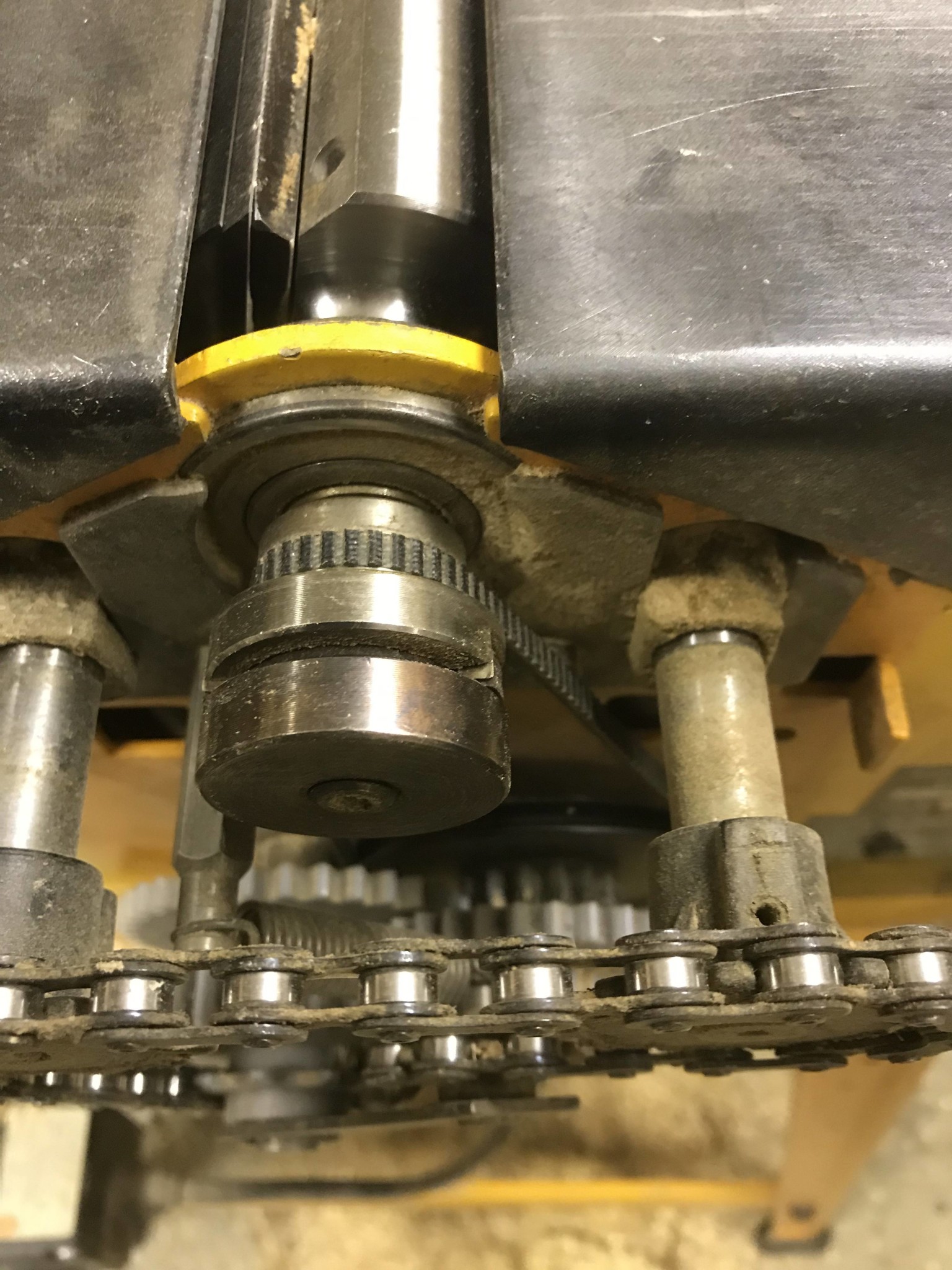

Vore tacksam för råd från forumet. Har sökt info om liknande problem men inte hittat något konkret som hjälper mig till en lösning.
Jag har en EmcoRex 2000 som matarvalsen slutat fungera på.
Jag får trycka igenom virke för hand genom att trycka/dra med mycket kraft.
Bordet har bra med glidmedel och jag kan inte hitta något annat fel vilket gör att jag är ganska säker på att det har med matningen av matarvalsen att göra.
Har ikväll skruvat isär för att se vad felet var men kan inte se något som avviker.
Kugghjulen är av plast men i bra skick ( alla tänder med och i gott skick) och väldigt lite harts/kåda.
Däremot hittar jag inte var jag spänner upp kedjan o lilla remmen som syns närmast maskinen.
Är det någon som kan förklara ( gärna väldigt tydligt eller med bilder) hur jag skall gå vidare.
Se bilder så kanske det blir lite mer tydligt.

Snurrar matarvalsen över huvud taget vid drift?

Hur ser matatvalsarna ut. På min Emco star hade räfflorna satt igen sig med allehanda skit. Efter rensning fungerade allt igen.

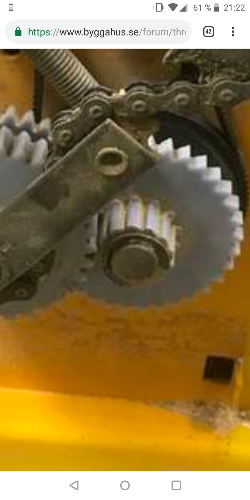

Lilla kugghjulet till höger har ju inga tänder kvar........

Det här kugghjulet har ju knappt en kugg kvar. Nött kugghjul med flera saknade kuggar i maskineri.
Frustrator Frustrator skrev:
Det här kugghjulet har ju knappt en kugg kvar.[bild]
Kanske skall det vara större? Jag har inget att jämföra med och när jag tittar på dem så ser det ut att vara så de skall se ut?
Inget onormalt slitage eller ojämnt brukat men som sagt... jag har inget att jämföra med.
Kanske någon har en liknande rikt o plan och kan bistå med bilder på hur det ser ut hos er?
Att alla kuggarna fattas helt på ett kugghjul är väl onormalt slitage?

Kuggarna på det lilla drevet bör rimligtvis vara lika stora som på det stora drevet.
