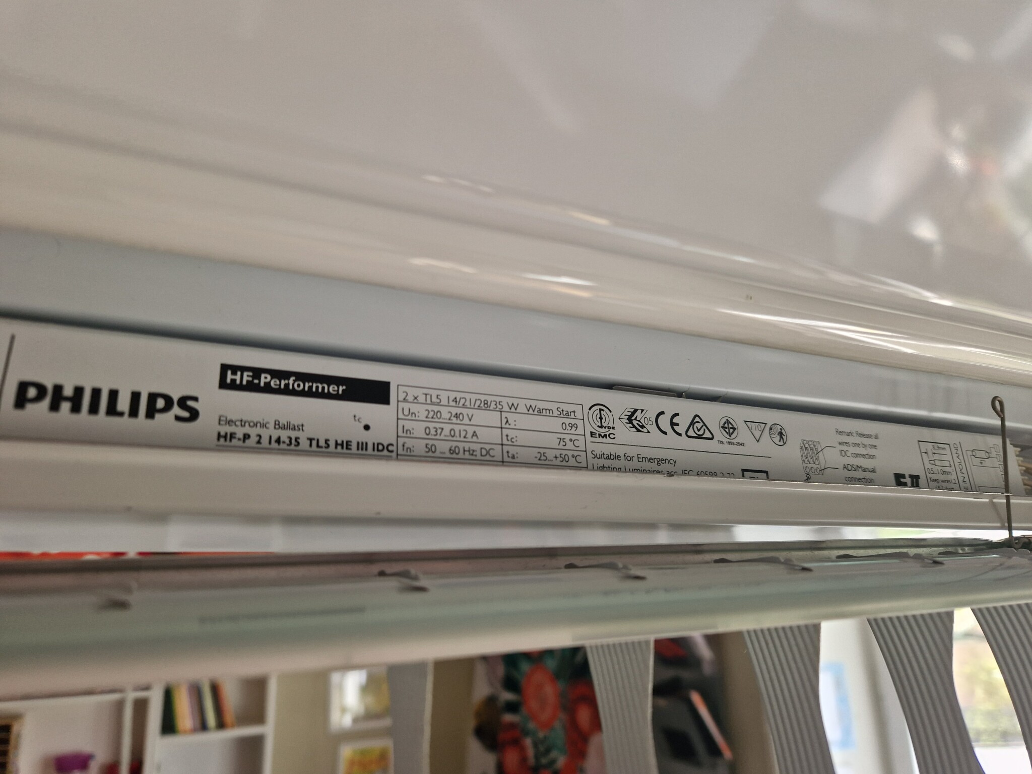

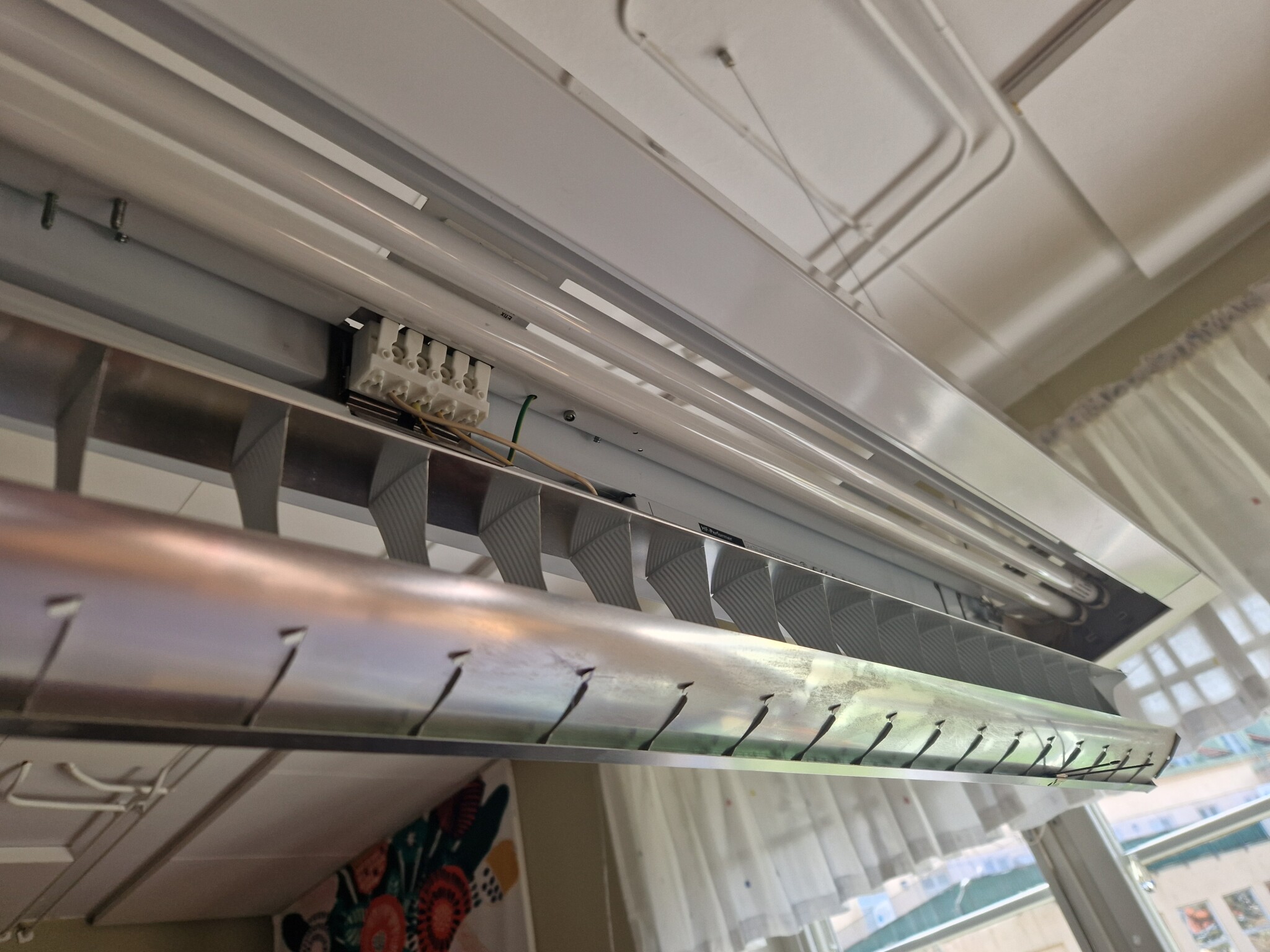

Hej, jag har bytt bägge lampor i denna armatur men den vill inte lysa. Hittar ingen glimtändare som man kan byta heller. Vad kan det vara för fel? Kan tillägga att det har lyst förut.
Mvh Mathias
  • Öppen lysrörsarmatur under tak med två nya lysrör monterade, utan synlig glimtändare.
  • Öppen armatur som visar Philips HF-Performer elektroniskt driftdon utan synlig glimtändare, tända lampor saknas.
Det står "Elektronic ballast"
Vilket innebär att det är särskilda HF- lysrör. Som skall till. Tag med ett foto av skylten till en elfirma.
Jo det är rätt variant jag har. Har nämligen en annan likadan som fungerar
Farstatjej90
Kan du dubbelkolla och sätta i de nya lysrören i den andra armaturen som fungerar bara för att helt säkert utesluta att lysrören är problemet ? Förutsatt att armaturerna är identiska alltså
Tack för svaret, det var lysrören som var problemet 👍
