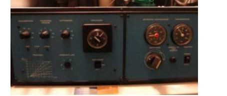

Hej har en gammal egot el comple från 80-tal. Den ska bytas men just nu är stor brist på pannor. Jag är lite orolig då pannan slår på strömmen och stänger av ganska ofta. Ca 0 gradigt ute
någon som vet om det är vanligt? Har kollat elmätaren och förbrukningen på hela hushållet ligger runt 50-60 kWh på en dag. Vilket inte verkar så orimligt antar jag.

,2,2 kW sen slår av du måste höja kurvan och lite andra inställningar är det en som här du har , annars ett foto på fronten så alla reglage kommer med
  • Panel av en elektrisk enhet med reglage och mätare.
Ja precis en sån!

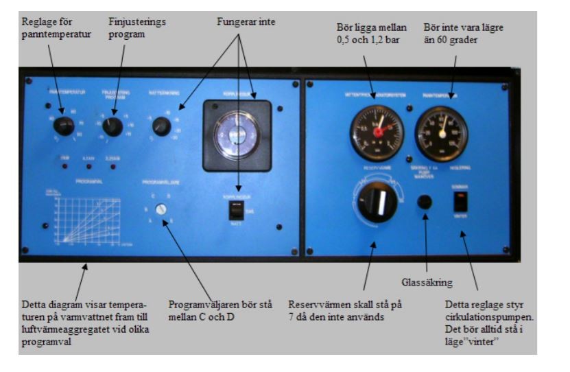

Tittade på en större bild vad står den vänstra övre ratten på
Panntemp 60
OK den lilla ratten i hålet ska vara på C om du är i mellansverige och ratt nr2 uppe från vänster är justering av kurvan vrid upp den till tror det är +8
Här är en klar bild med lite text den 3 ratten uppe från vänster ska stå på 0
  • Kontrollpanel för värmesystem med instruktionsetiketter och diagram, tredje ratten uppifrån vänster på noll.
