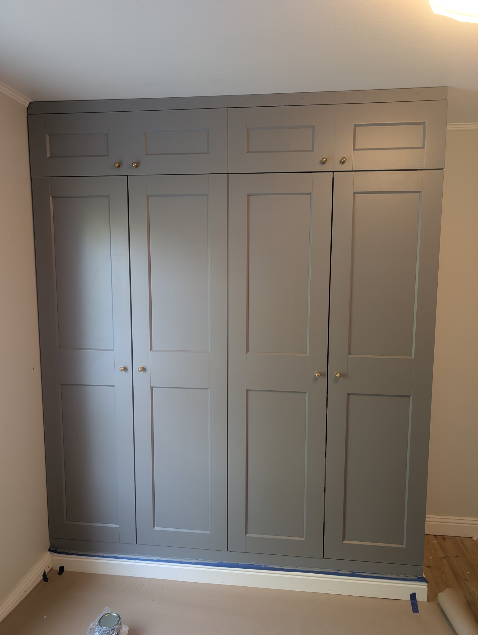

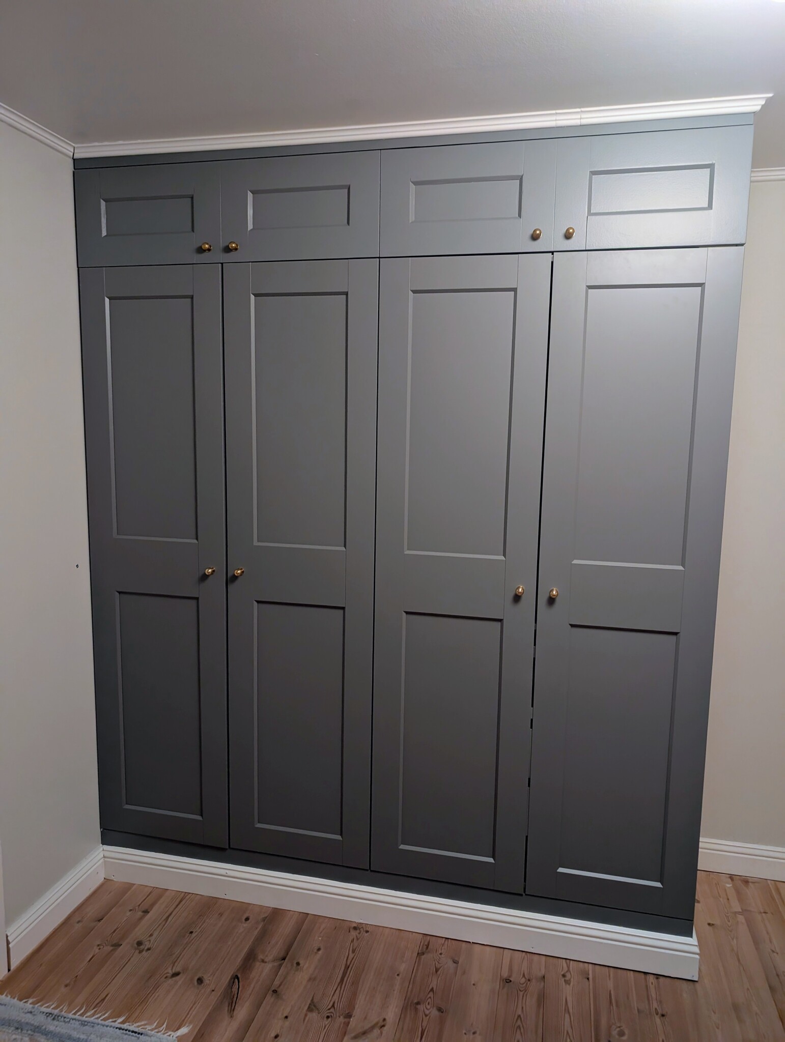

Såhär gjorde jag egna överskåp till PAX-garderob.

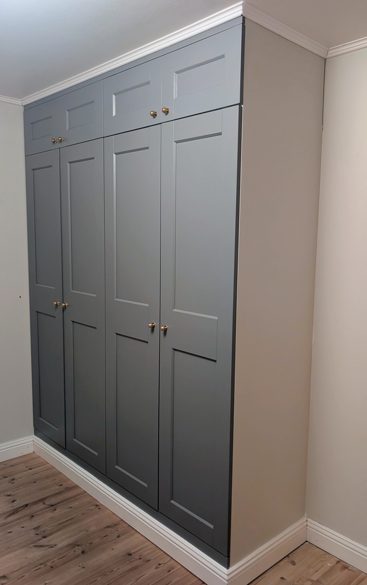

Jag började med att köpa två garderober på Blocket. Skönt att slippa montera ihop dom. Byggde en sockel av reglar och ställde garderoberna på den. Fäste med skruvar i väggen, satte en täckskiva i mdf nedtill och så på med golvlist.

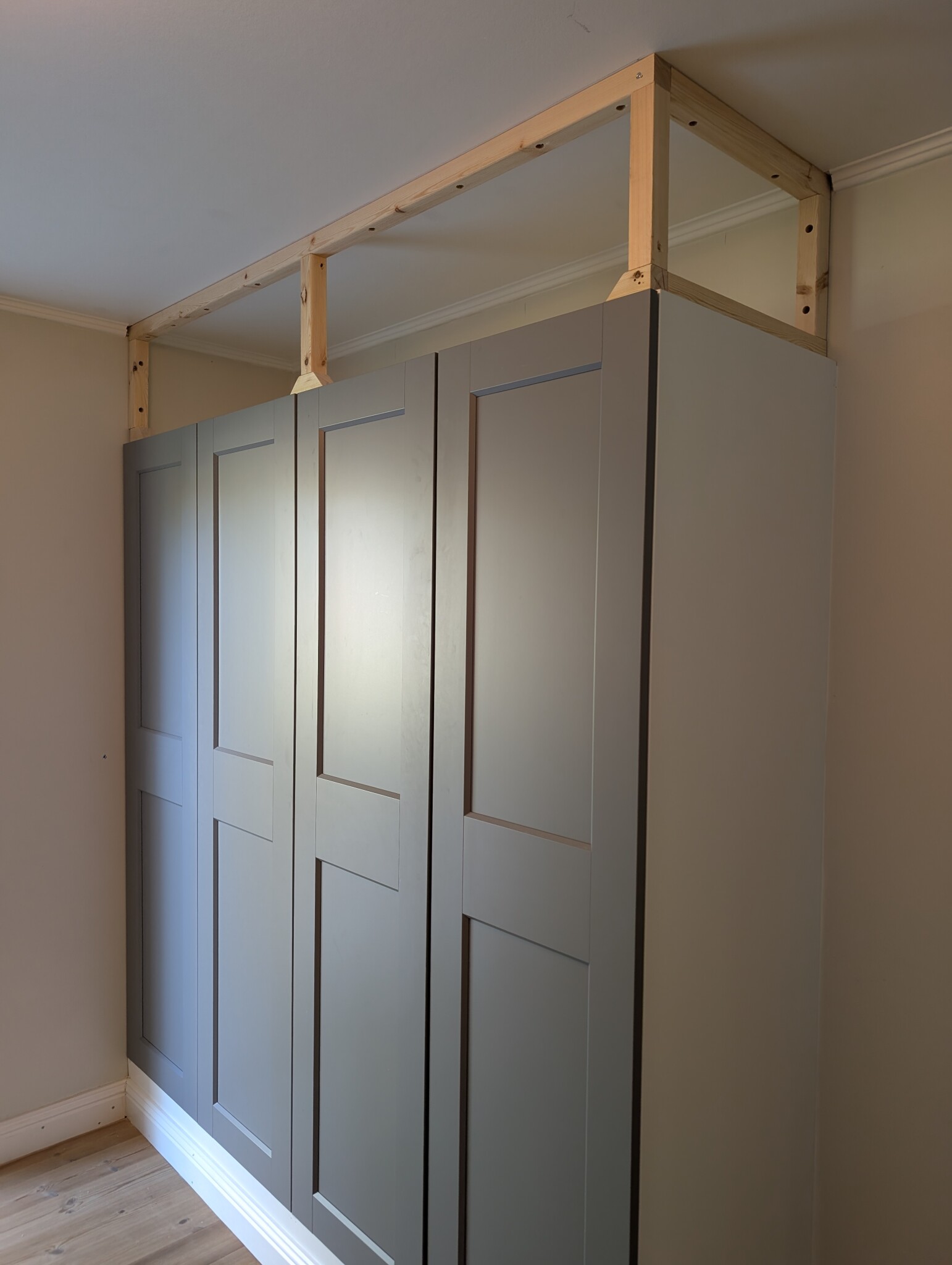

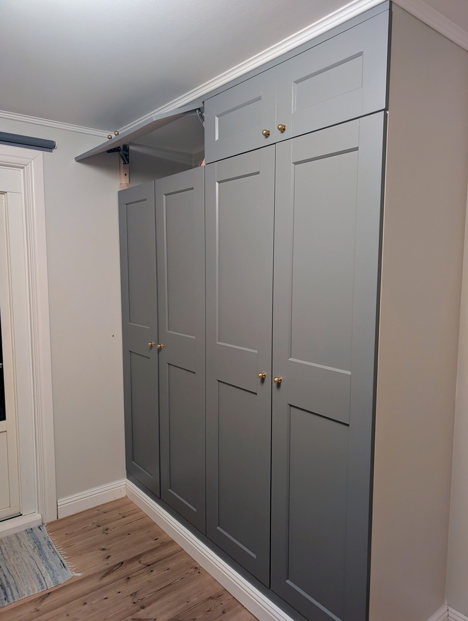

Sedan reglade jag för överskåp. Var lite pill med att loda in allting, hade säkert varit bra med laser men det har jag inte.

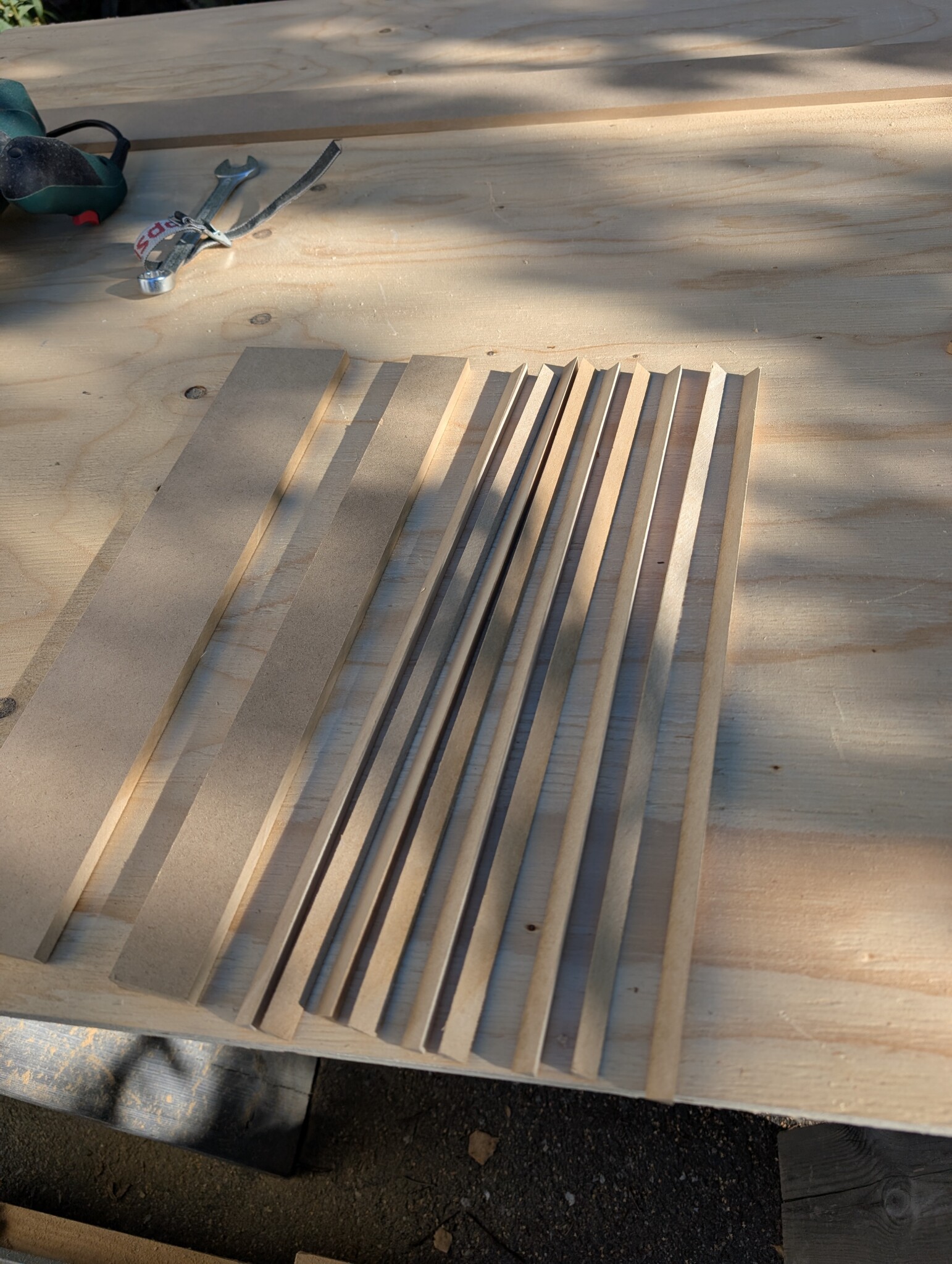

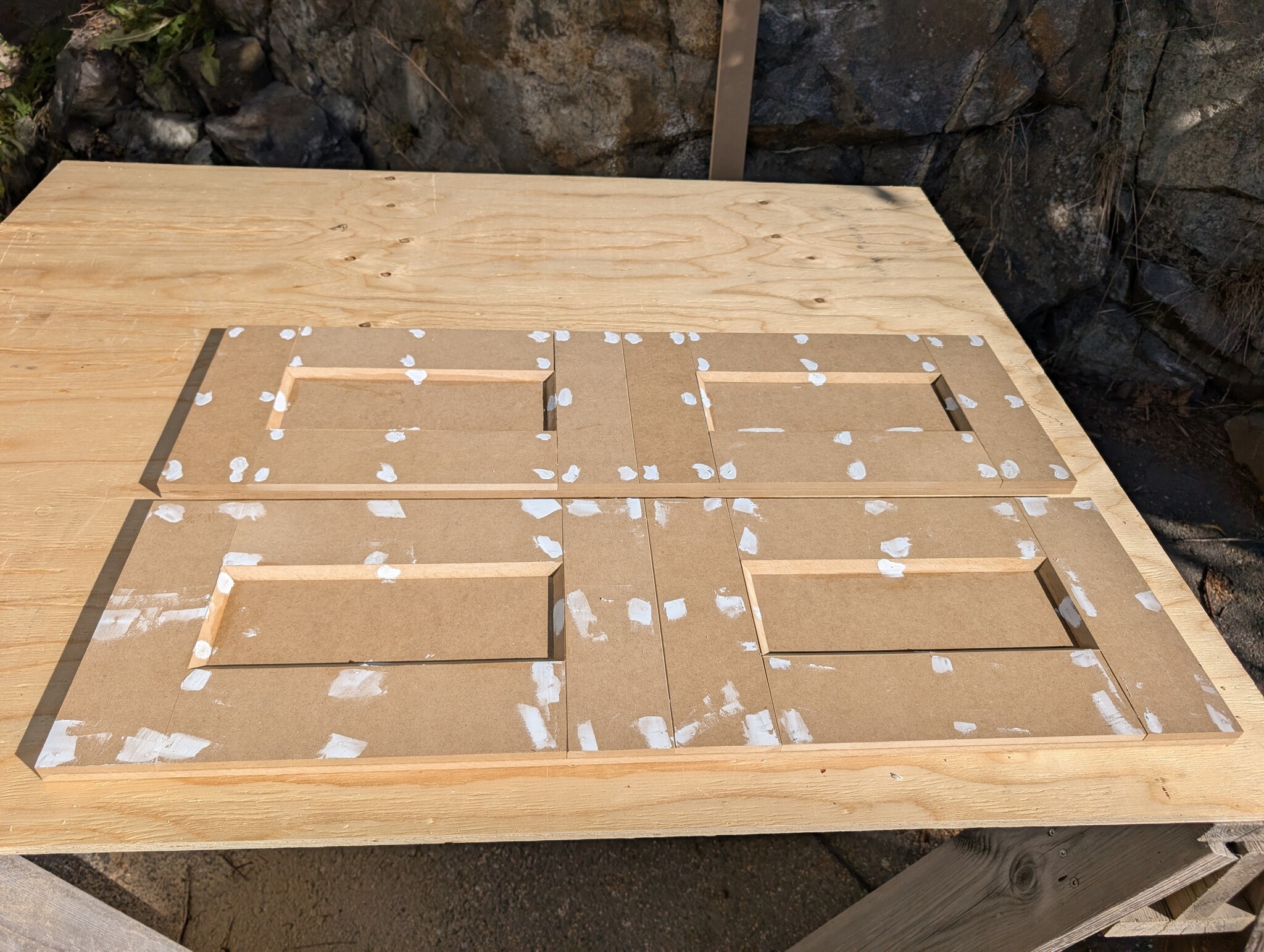

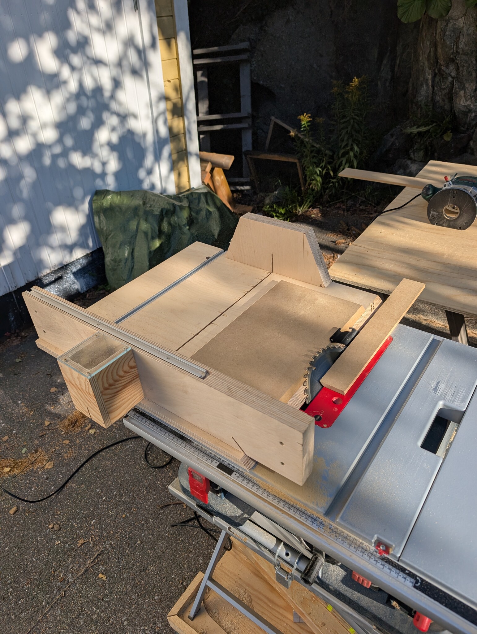

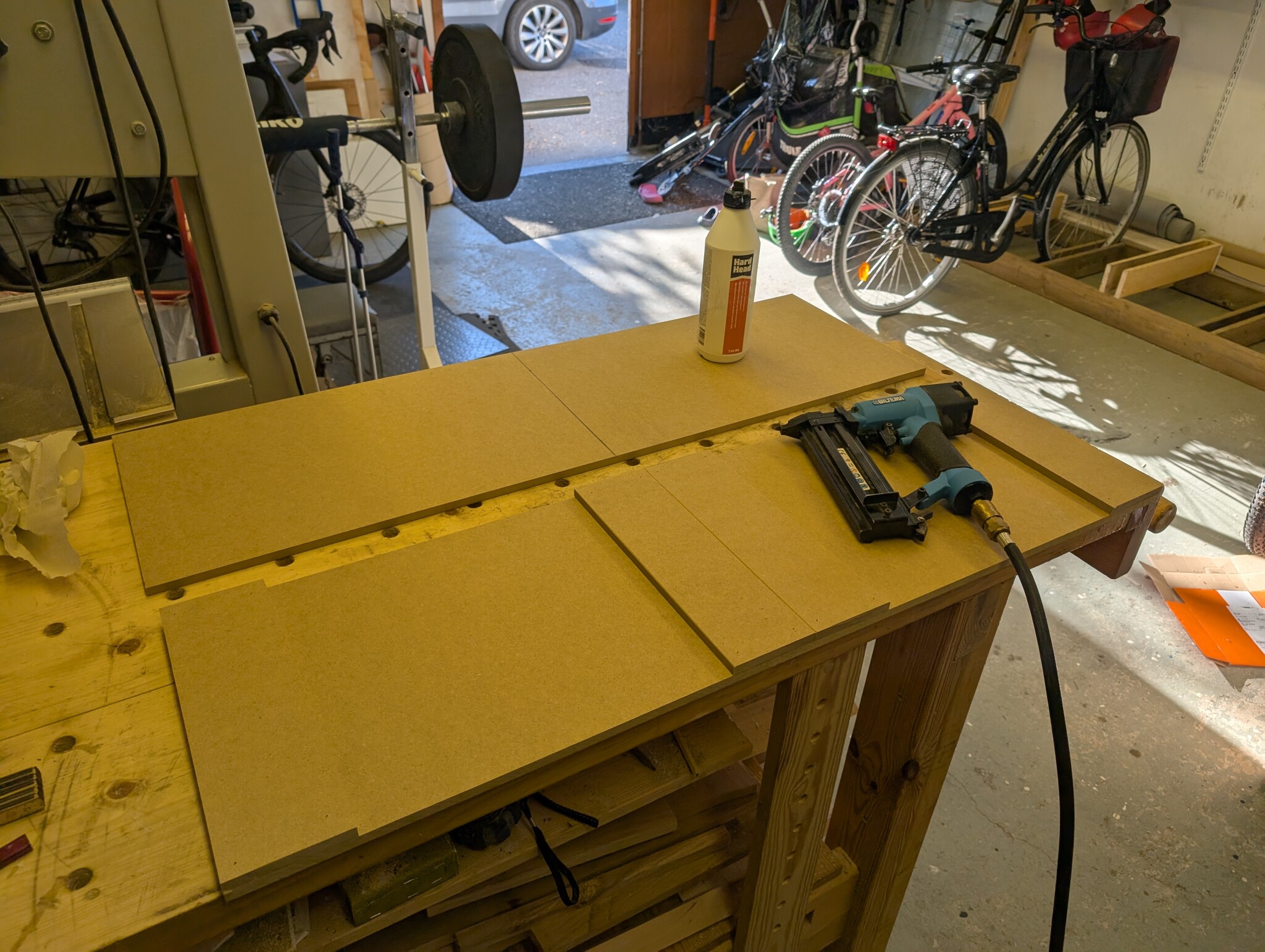

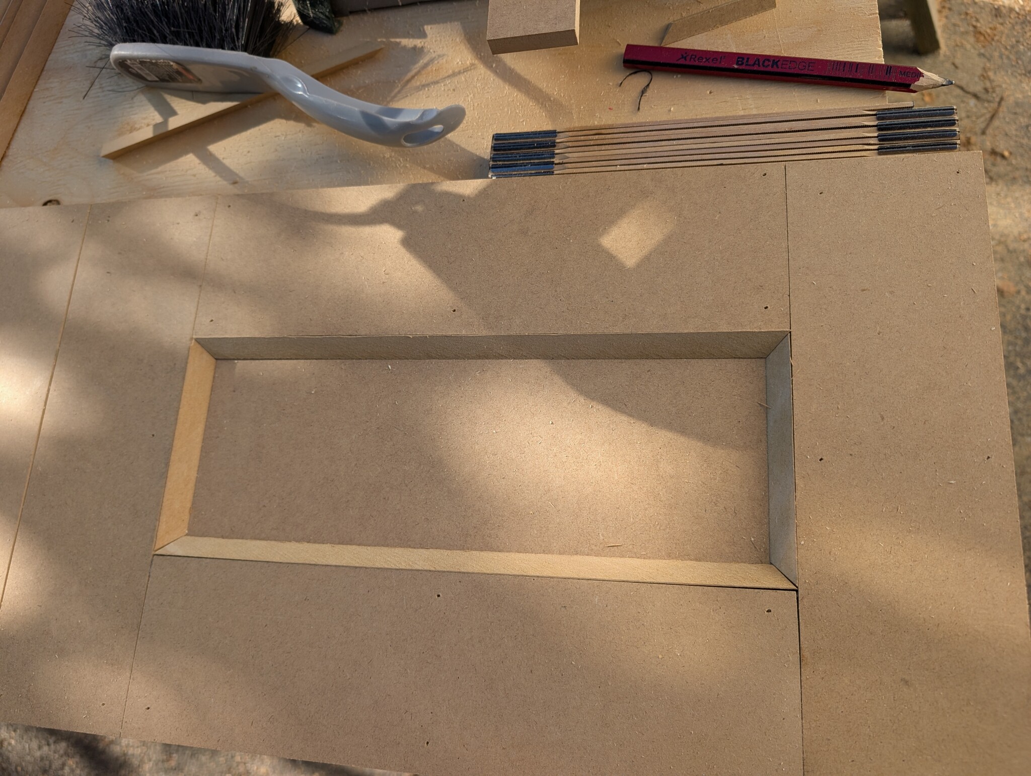

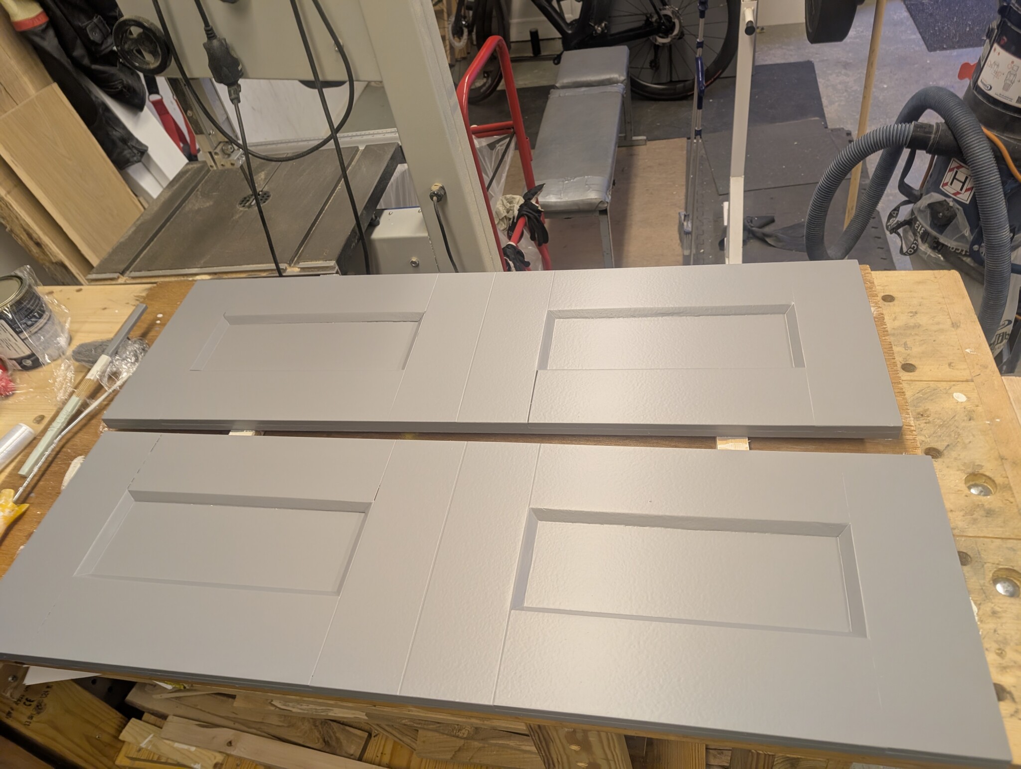

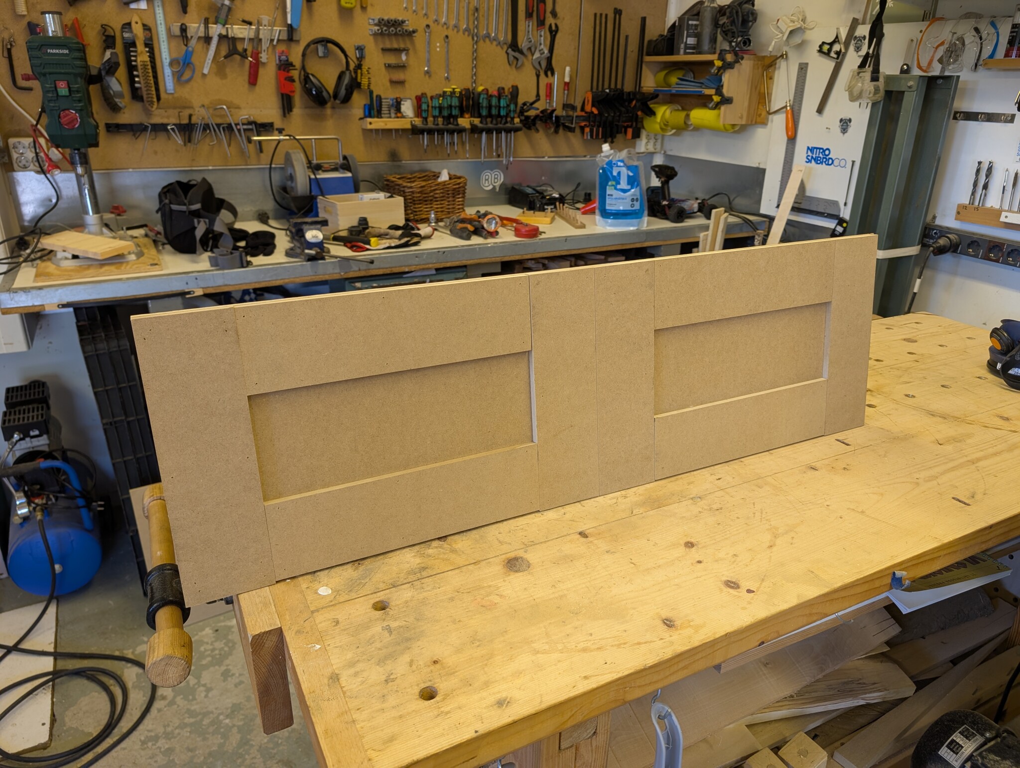

Det fanns inte några passande överskåpsluckor att köpa på Ikea så jag valde att tillverka egna. Utgick ifrån 10 mm mdf. Sågade speglar som limmades och förstärkte med dyckertpistolen. Sågade sedan trekantslister ur samma mdf och satte innanför, för att efterlikna garderobsdörrarna så mycket som möjligt.

Bilden visar en cirkelsåg med en träjigg för att kapa MDF-skivor. Sektionsvis ljus och skuggor på ett utomhusarbetsbord.
Trekantslister i MDF och verktyg på ett träbord, del av gör-det-själv-projekt för att tillverka överskåp till PAX-garderob.
Trekantslisterna
MDF-skiva med utsågade delar och verktyg som pensel och blyertspenna på en arbetsbänk.
MDF-skivor med urtag och spacklade skruvhål på arbetsbänk; förberedda för att bli luckor till byggprojekt.
Spacklade alla dyckerthål

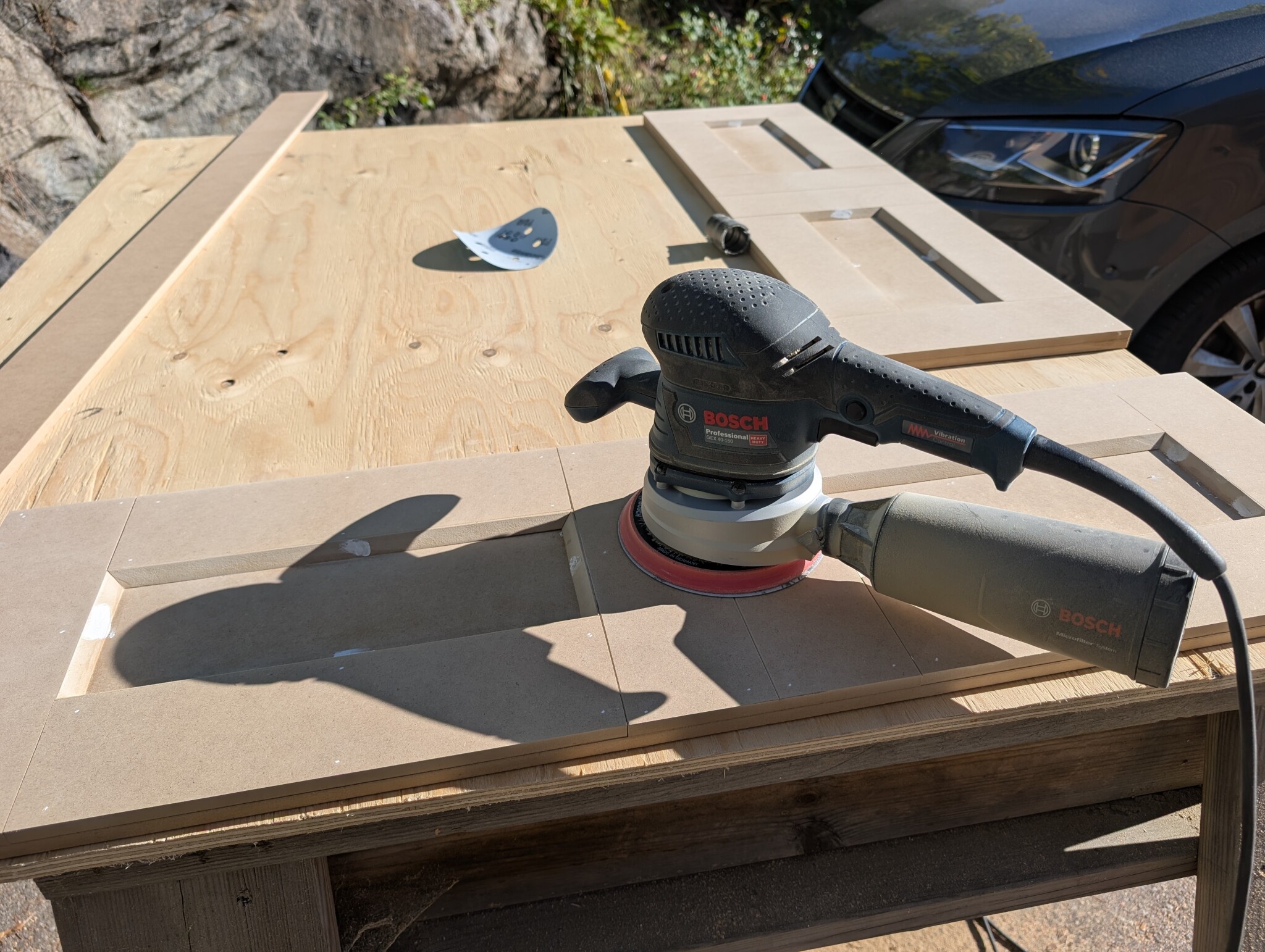

Slipade alla ytor.
Egna tillverkade överskåpsluckor av mdf i en snickarverkstad, målade med täckfärg för garderobsbygge.

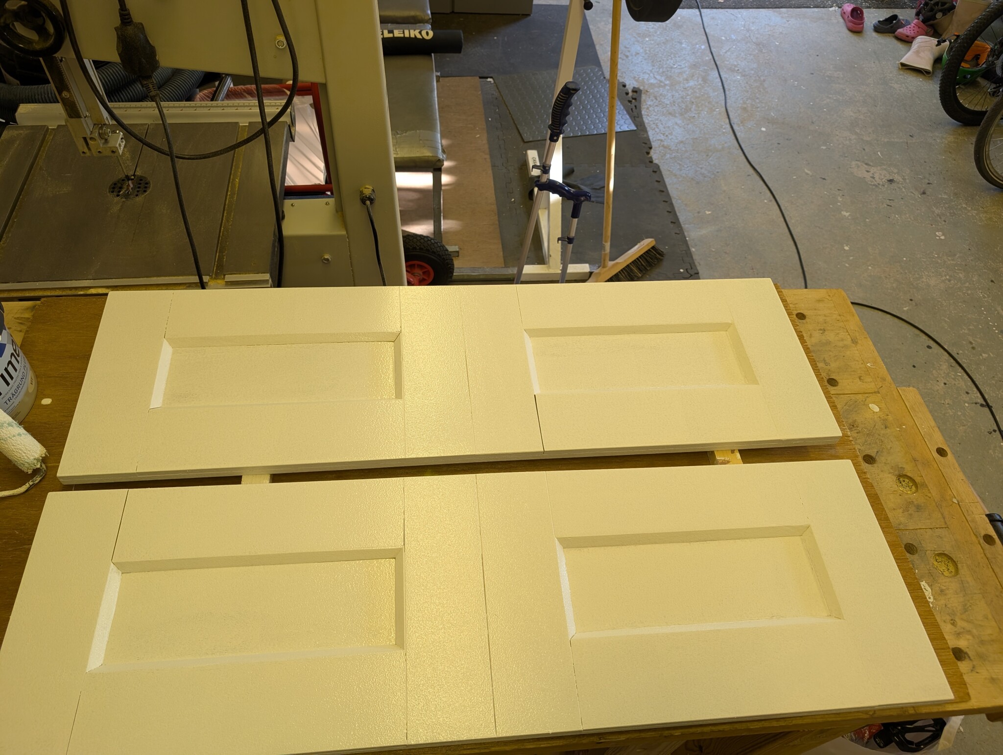

Grundmålade två varv då mdf suger mkt färg. Täckmålade sedan tre. Det går att hitta ncs-koder på Ikeas hemsida så man får rätt färg.

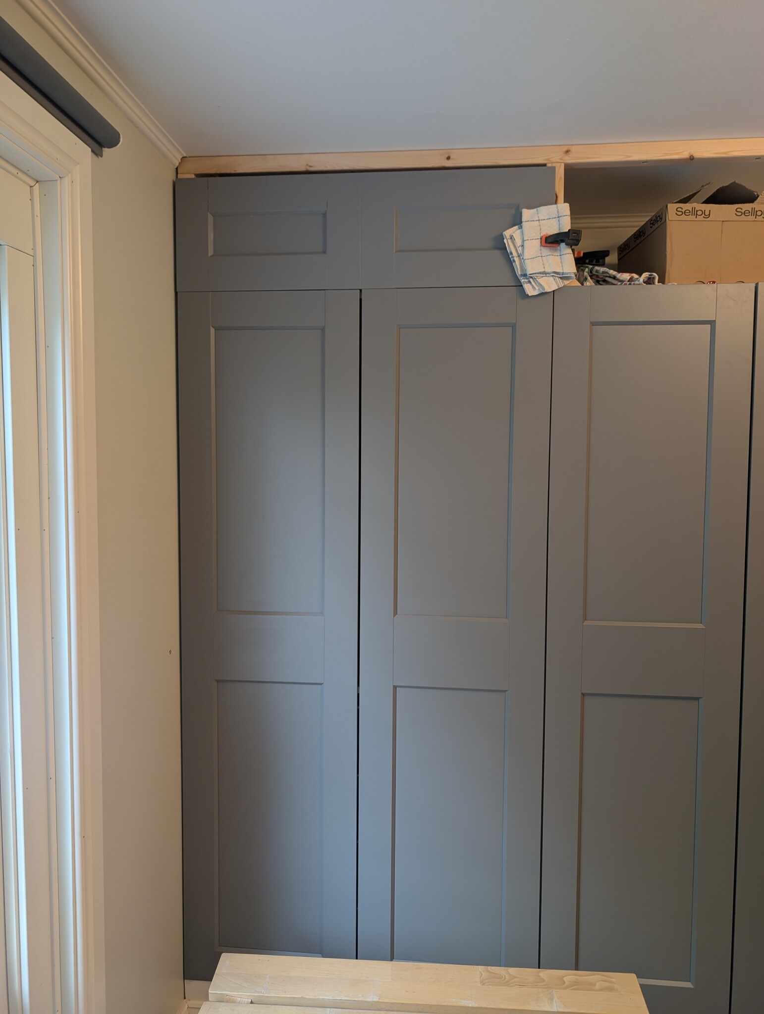

Gråa garderober med hemmagjorda överskåp av mdf, integrerade i rummet vid taket, med pågående arbete med tyg och verktyg ovanpå.
Överskåp byggs ovanpå PAX-garderober med mdf och träreglar. Två skruvdragare visas ovanpå skåpen under konstruktion.
Använde mig av dessa gångjärn

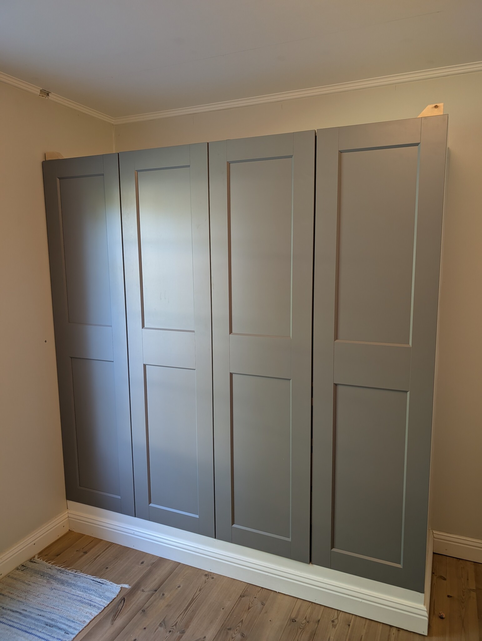

Satte täckskivor i mdf ovantill och på gaveln. Gaveln spacklade jag och målade i samma färg som rummets väggar. Satte på knoppar i mässing.
Grå PAX-garderob med egengjorda överskåp av mdf, guldfärgade knoppar, och taklister, stående på trägolv mot ljus vägg.
Grå PAX-garderober med egna överskåp monterade mot en ljus vägg, med mässingknoppar och vit sockel samt taklist.
Slutligen på med taklister och så var det klart 🙂
