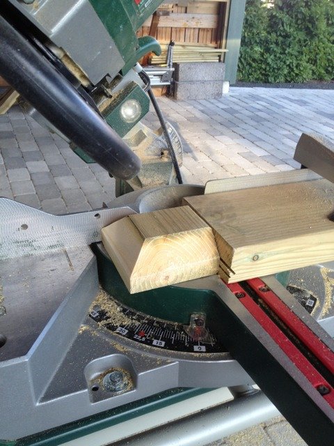

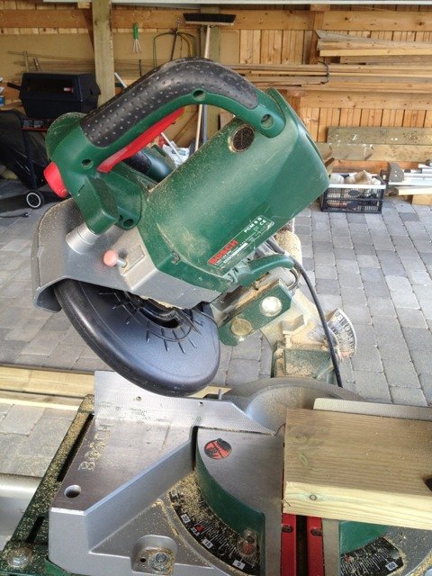

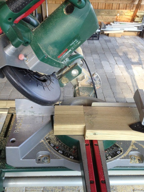

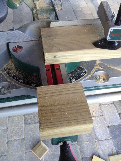

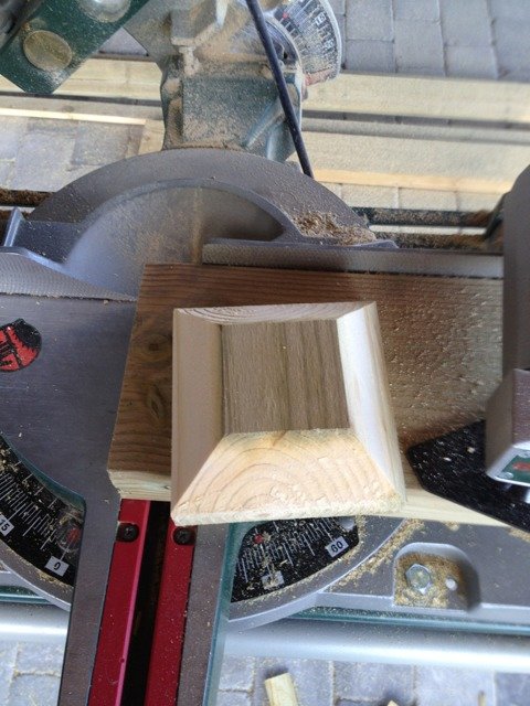

Finns ju färdiga men med kap- och gersåg går det lätt och snabbt. 45x95 sågas till kvadrater. Gera 45 grader med anhåll till höger så ligger klossen still. Höjden, det som är osågat, justeras ( i mitt fall 20 mm). Tada! ImageUploadedByTapatalk1343412406.835714.jpg

Oftast har man 2 st 2"4" ihopskruvade som stolpar.
Då tar jag jämt spillet från golvreglarna som jag kapar ner till 145 mm.
Kapar dom sen till 145x145 mm och gör på ditt sätt.
Nu får man en perfekt hatt med bra uthäng över stolpen.
Men snedkapa hatten bara till hälften i 45grader lutning!!!!
Stoppet behöver du ej utan en liten markering på sågbordet. E man osäker är ditt sätt helt rätt.
Hattar på detta sätt har jag gjort i många år ....
Mvh
Estwing

stoppet är bra när klingan är lite sliten och bitarna är 100x100. Det blir lätt att de glider med i klingans riktning annars. I det här fallet var stolparna 70x70, annars gjorde jag som du med balkongens 95x95. Att jag kapar mer än hälften är mest för att jag tjuvkikade på de färdiga hattar som säljs, därav måttet 20 mm.

vad jag menade med ej kapa mer än hälften e att fasningen blir sååå himla stor..
alla har olika smak givetvis.....
men köp ny klinga då.....:sly:hehehe

Blir kanske ny klinga om det blir dags för lister framöver. Verkar som att det tryckade virket är lite styggt mot stålet:(

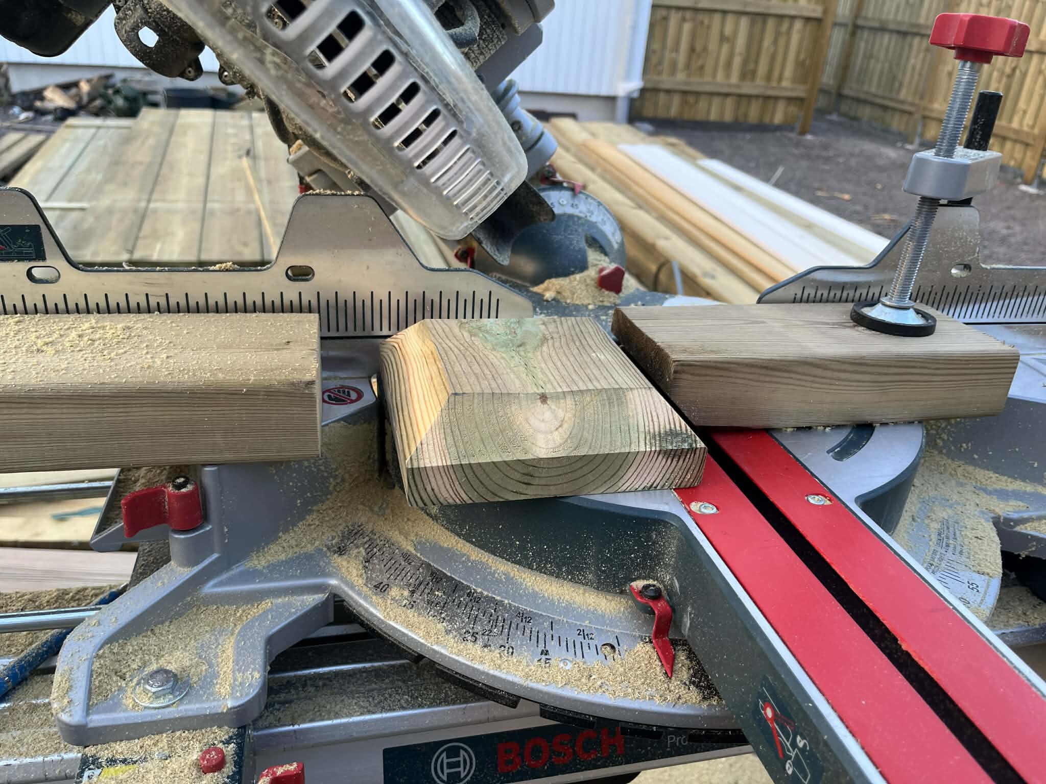

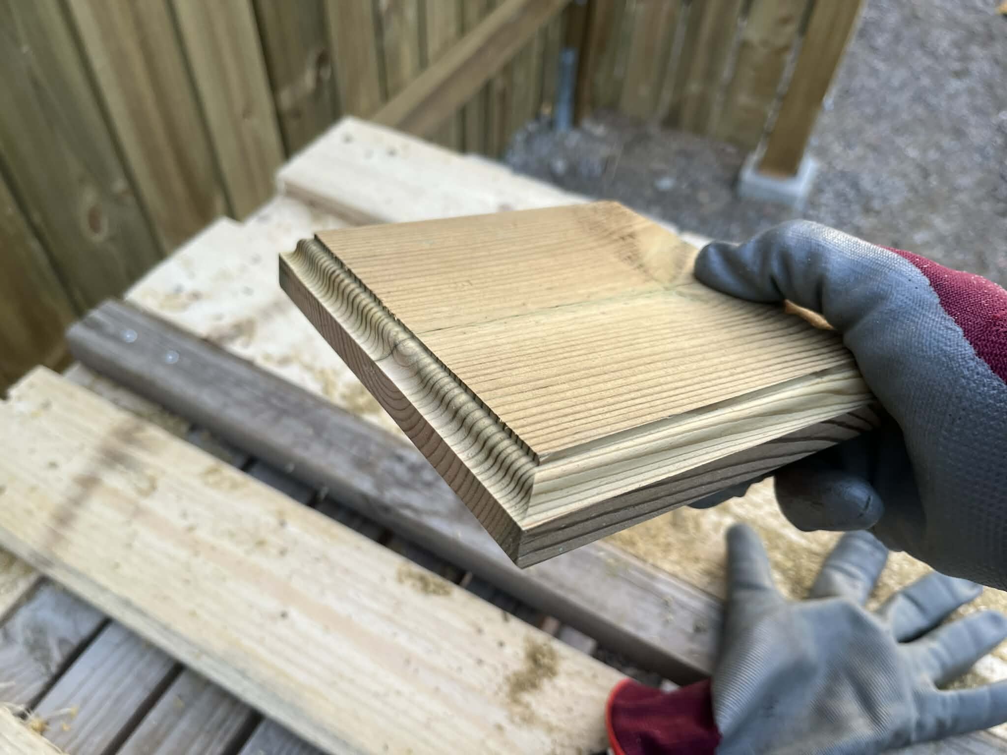

Bra tips i denna tråden! Behövde 50 st stolphattar, blev dyrt med att köpa färdiga... Gjorde egna idag efter tips från denna tråden! Blev helt klart nöjd. Tack!
Tänkte ha dem som en upp och nedvänd pyramid. Gjorde därför så att den platta sidan som ska vara mot stolpen blev exakt 95x95 (som stolparna). Fräste därefter till "ovansidan" (basen av pyramiden) för att ge dem lite mer karaktär.
  • Närbild av en hand som håller en nyfräst trästolphatt, skuren som en upp och nedvänd pyramid med måtten 95x95 mm.
  • Träarbete i verkstad med kap- och gersåg; en början till pyramidformad stolphatt fräses för att passa 95x95 mm stolpe, omslutet av sågspån.
