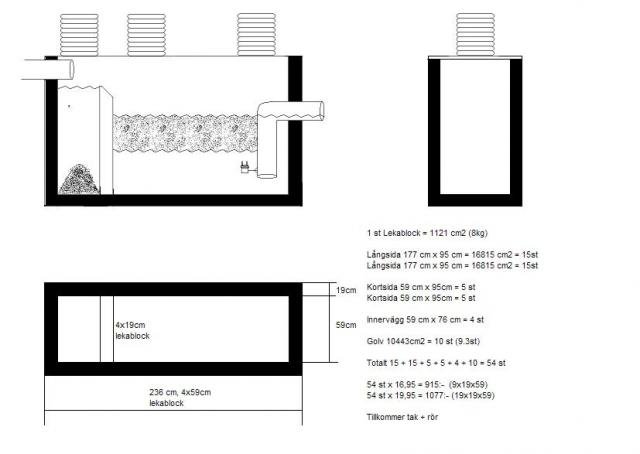

Jag funderar på att bygga en egentillverkad oljeavskiljare av murblock enligt bifogad bild.
Tanken var att de blir både en slamdel och oljeavskiljare som man gräver ner ca 1.5m, man klär murblocken på insidan med cement för att få den tät.
Tror ni det här funkar?
ifall det gör det så blir det en väldigt billig oljeavskiljare.
ca 1000:- för murblocken och ca 500:- för lite röranslutningar m.m
(Den lilla saken som är till höger är en konduktiv givare som larmar när den börjar bli full)
Anledningen jag vill ha en oljeavskiljaren är för att dräneringen/avloppet rinner ut i ett dike som senare rinner ut i en sjö. Oljeavskiljaren kommer att placeras mellan dräneringen och röret till diket.

Gör den av betong, med leka kommer du att inom nått år få sprickor ock läckage. Sprickorna i putsen kommer av ev. sättningar, jordtryck, tjäle det ger rörelser i marken och putsen spricker. Lägg till lite pengar och du har en "brunn" som håller hur länge som helst.

Men på utgående sätt ett T rör annars finns risken (om än liten) att det kan fungera som en hävert och tömma avskiljaren. T ska ligga ner( |---- )

Du har nog rätt. Lika bra att göra den ordentlig i Cement när man ändå gör det. Själva konstruktionen då? tror ni den är hållbar som oljeavskiljare. och man byter ut utgående rör mot ett T-rör för att undvika hävertsuget
Den kommer att fungera bra, jag har gjort en ungefär likadan men mindre i 3mm plåt som sedan galvaniserades innan den gjöts fast i golvet som både oljeavskiljare och sandfälla.
Den blev godkänd av miljöförvaltningen i en snöskoterverkstad och det krävdes ingen ytterligare oljeavskiljare, men detta är 15+ år sedan så det är säkert andra regler nu.
Funktionen är lika bra fortfarande.

Innan dylikt utföres, rådfråga kommunen så det blir godkänt.
Hos mig godkänner dom bara Purus BIG med "bolja" i garage.
Kolla upp det först!
Tråkigt om du bygger din lösning först, för att senare bli nekad...

När jag byggde mitt exempel fanns inget vettigt förutom någon rostfri storköks modell som var svinaktigt grisdyr eller riktigt kassa varianter med små sandfällor som var omöjliga att tömma med en spade.
Jag byggde min i anpassat mått efter en betongspade så den blev lätt att tömma på sand och oljan kunde skopas ur med en uppskuren 4l oljedunk, kostnaden slutade ungefär på 4st smörgåstårtor och fungerar ännu klanderfritt.
