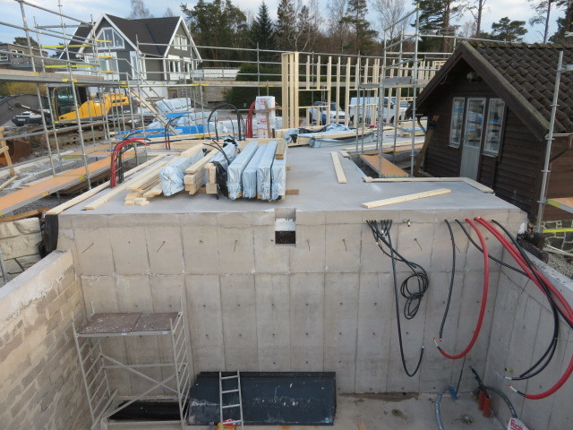

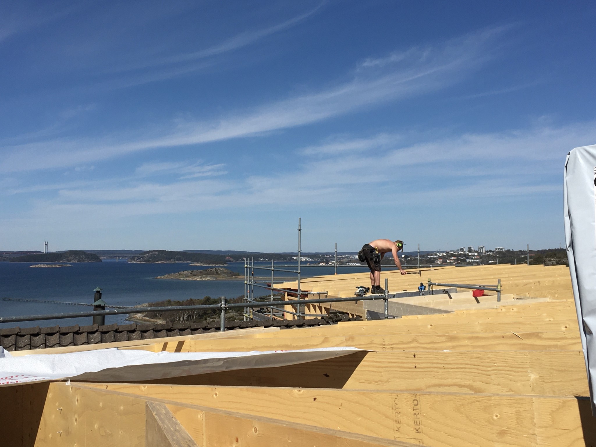

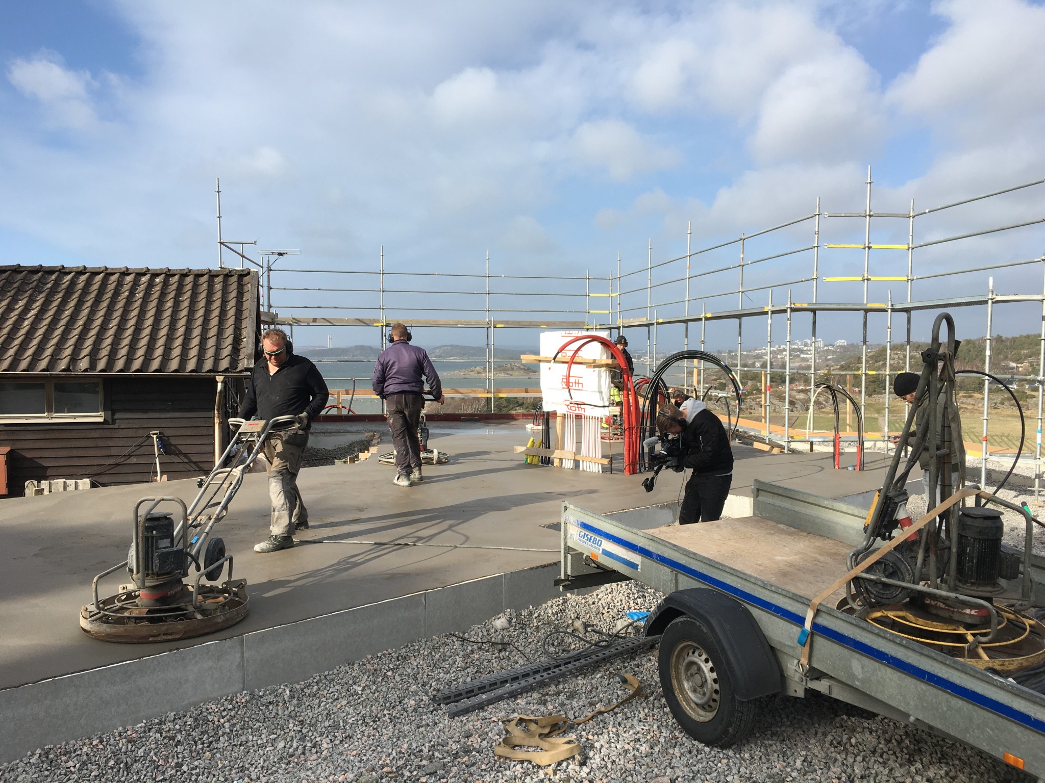

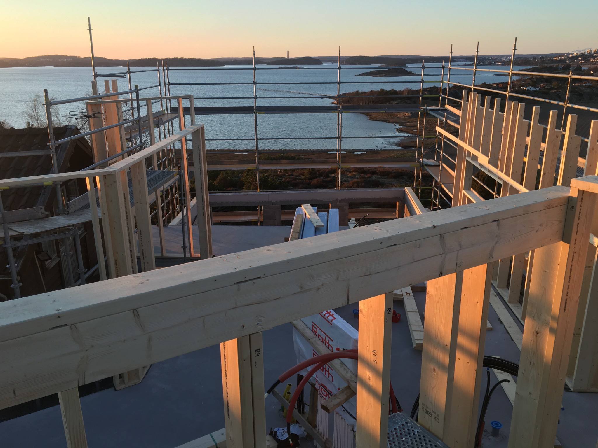

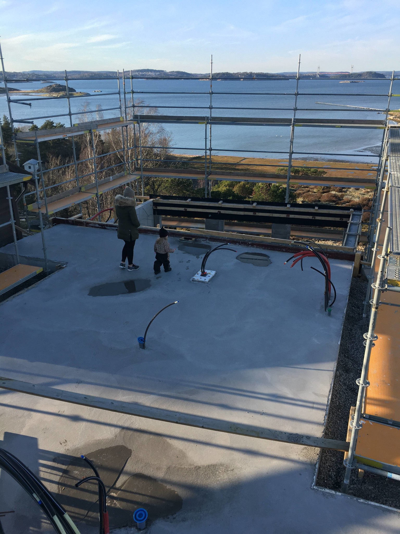

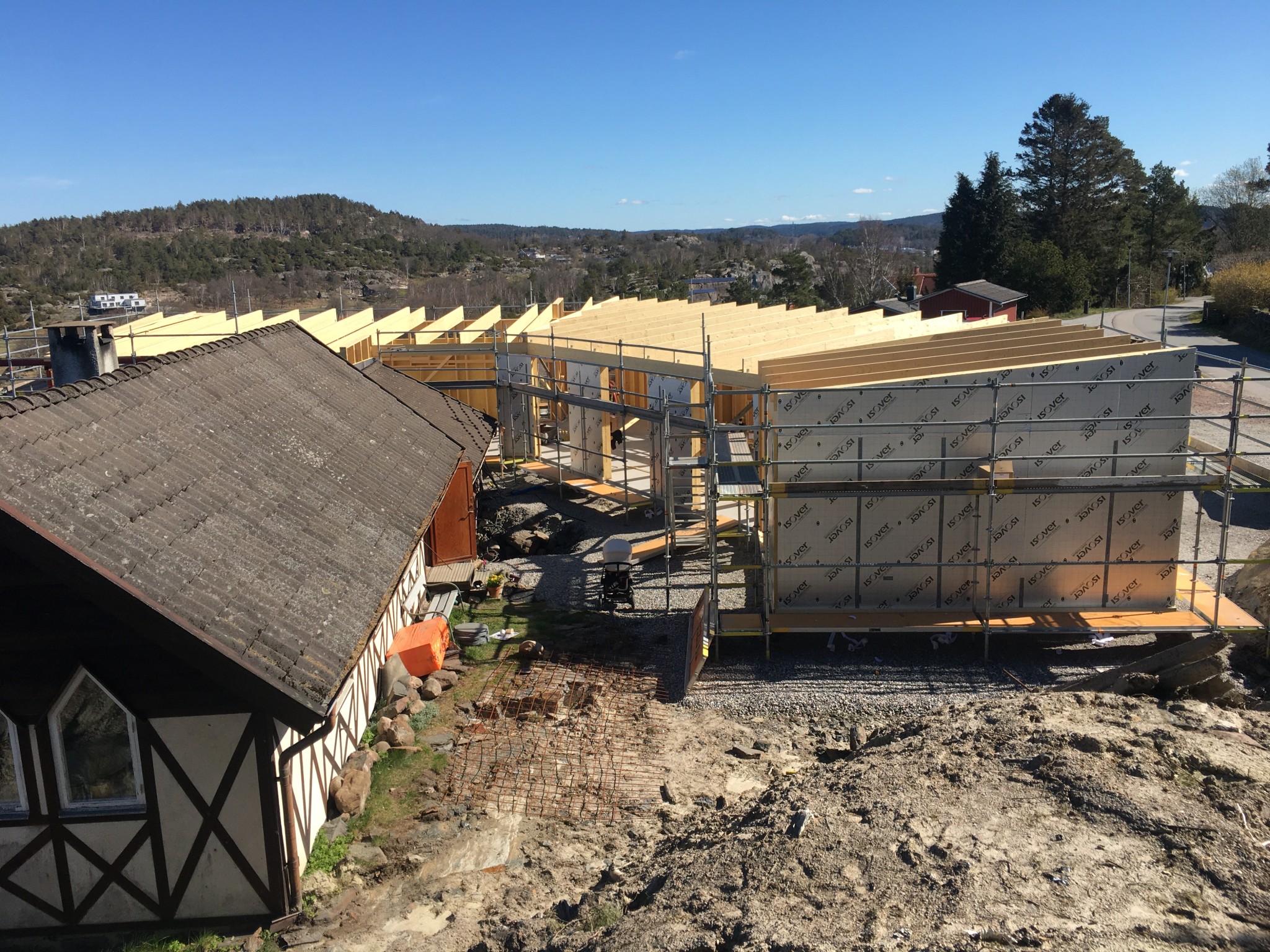

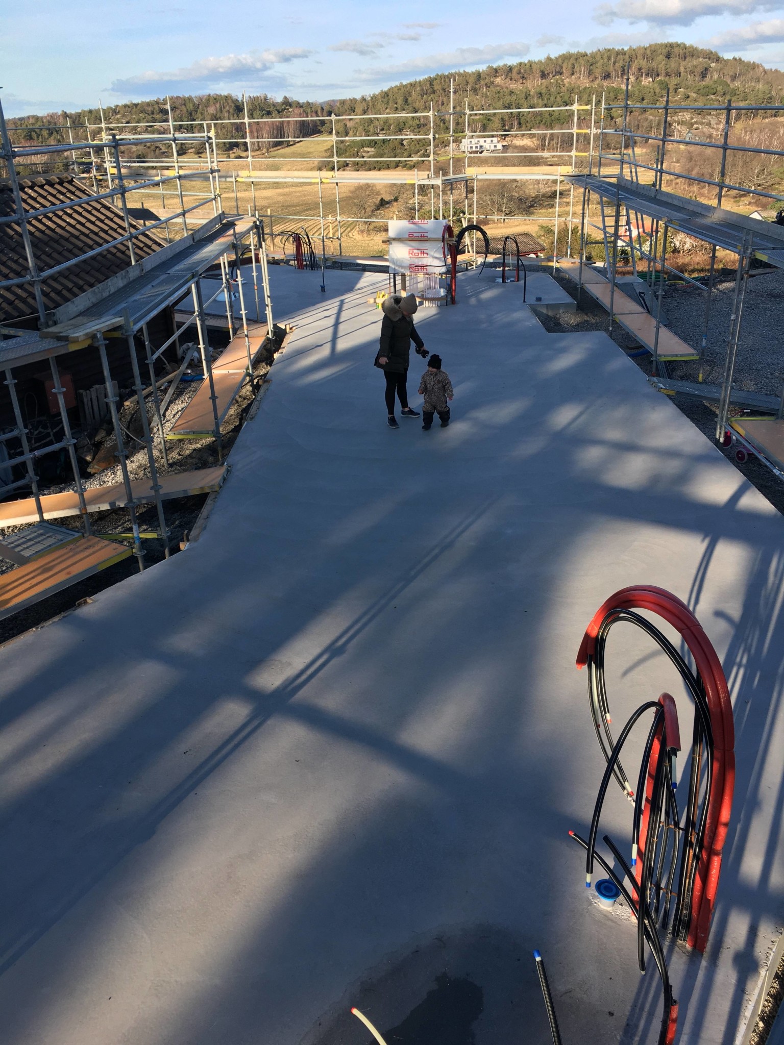

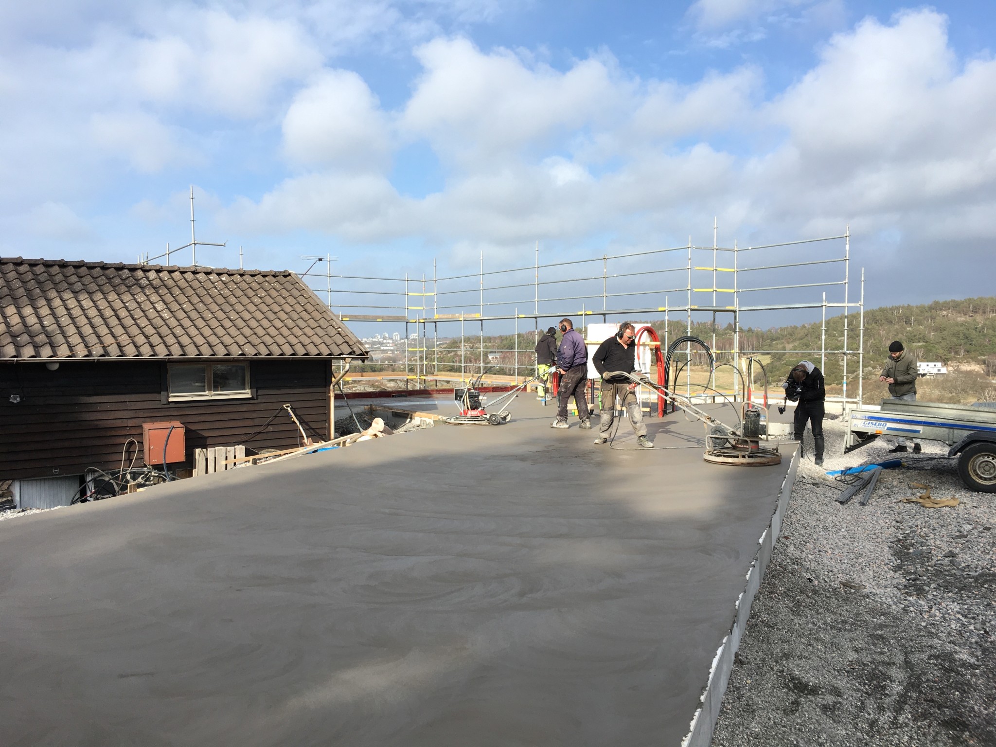

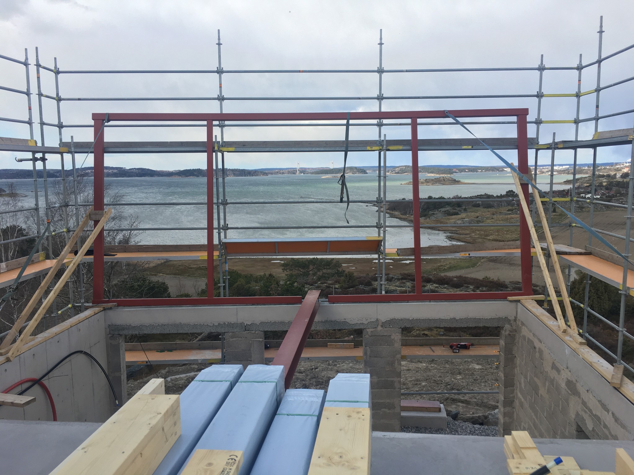

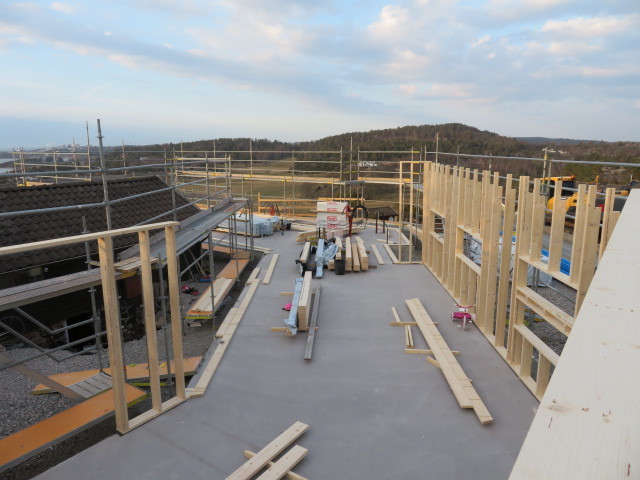

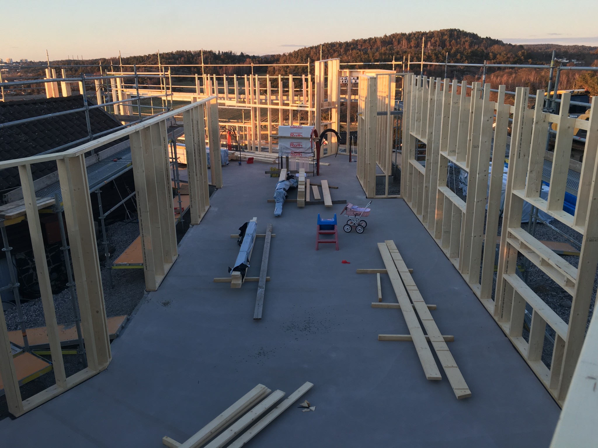

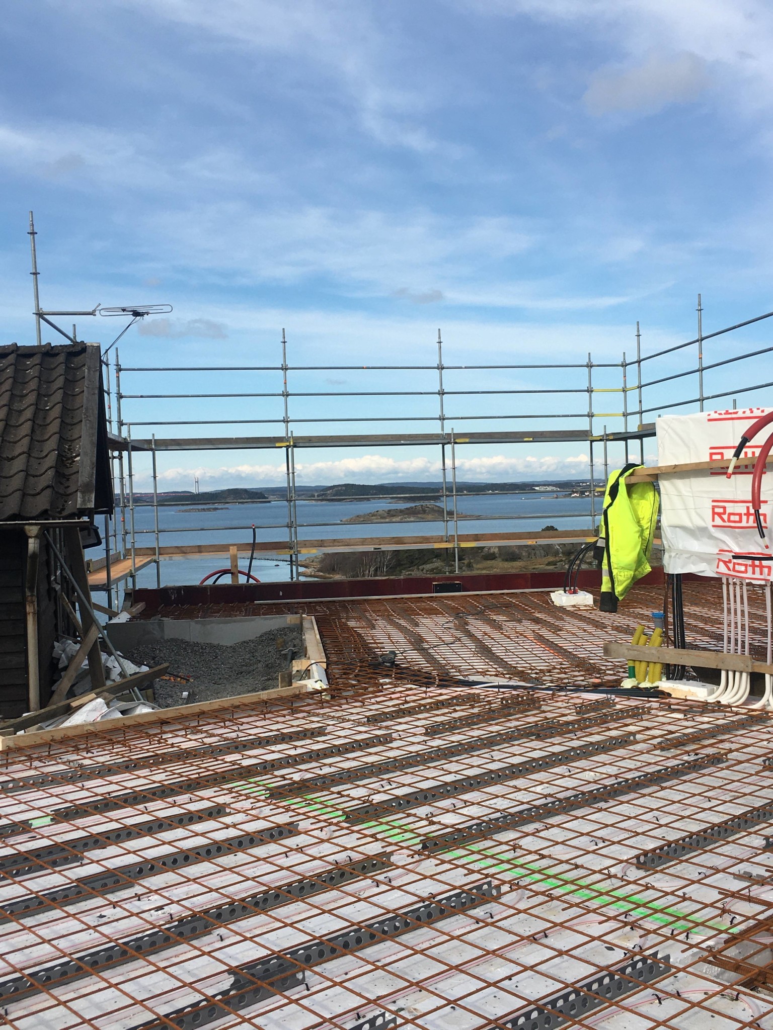

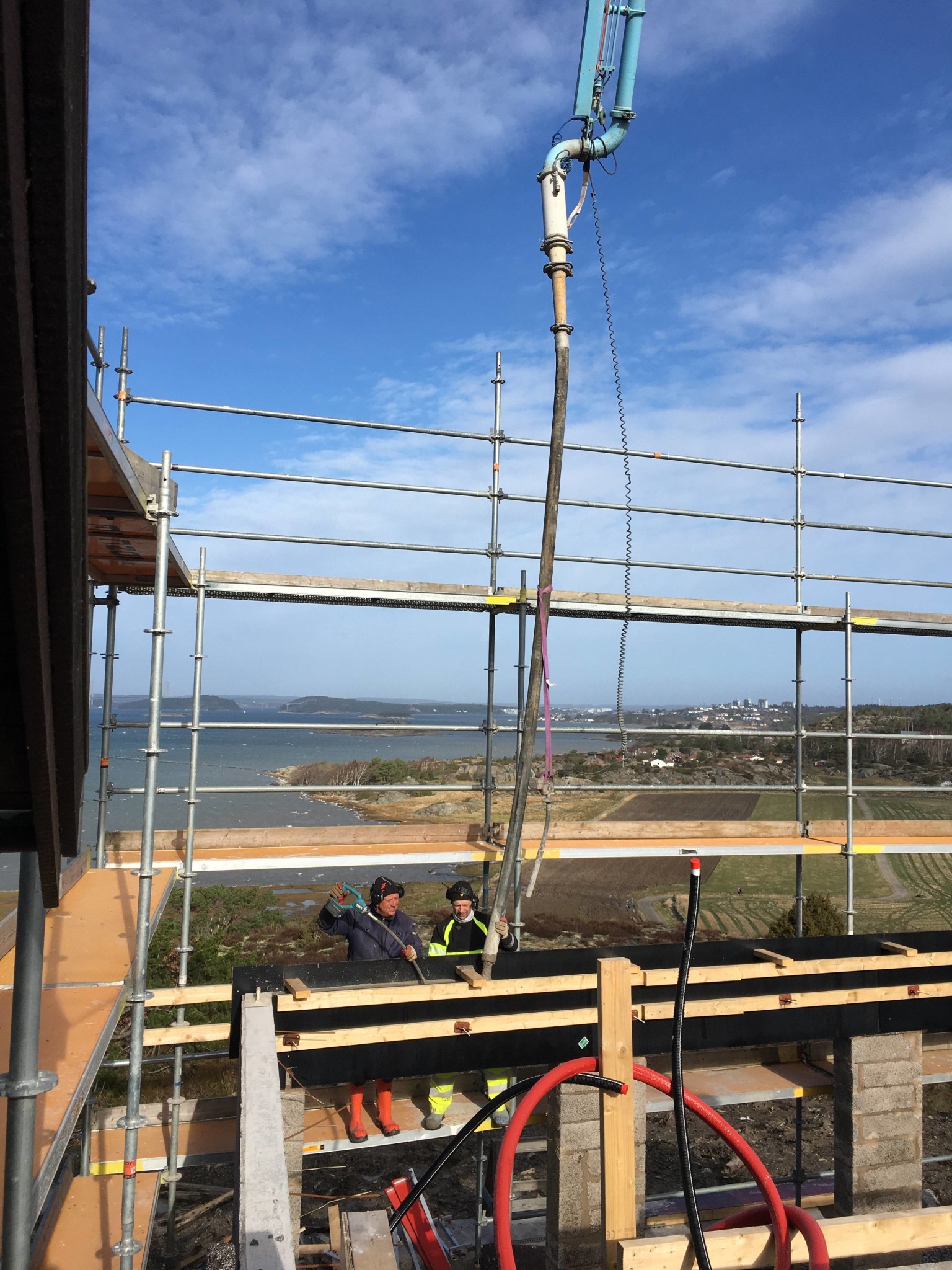

En hel drös med bilder! Nu har vi hunnit gjuta övre plattan och betongkransen över de två lecaväggarna i sutterängdelen. Vi har också fått upp ställning och påbörjat stomresningen. Vi valde färdigkapad stomme vilket är guld värt, framförallt med tanke på alla vinklar på vår huskropp. Allt har stämt på millimetern rätt hittils. Ca 70% uppe. Nästa vecka fortsätter stomresningen och en hel del stål ska in i konstruktionen. Bland annat en stålram på 8x3,6 meter som ska ta upp vindlasterna för glasväggen/skjutpartiet mot havet
Och just det, ställningen har halvt blåst ner en gång som synes på en bild :)

Roligt att ni jobbar framåt ...
Vindlasterna kommer verkligen pröva ert projekt så kolla nogrant hur ni gör med fönsterlösningarna avseende tätningsfunktioner...
Inga normala förhållanden precis!
Ni borde också prata med någon som kan se hur turbulenser påverkar läsidor...och komma med tips hur möbler etc kan användas på schysta sätt ..

Ja det är verkligen utsatt. Exempelvis kommer syllen sättas med HILTI HUS 3 med CC 20 istället för ”standard” Expanderspik CC 60. Kul att du gillar det!

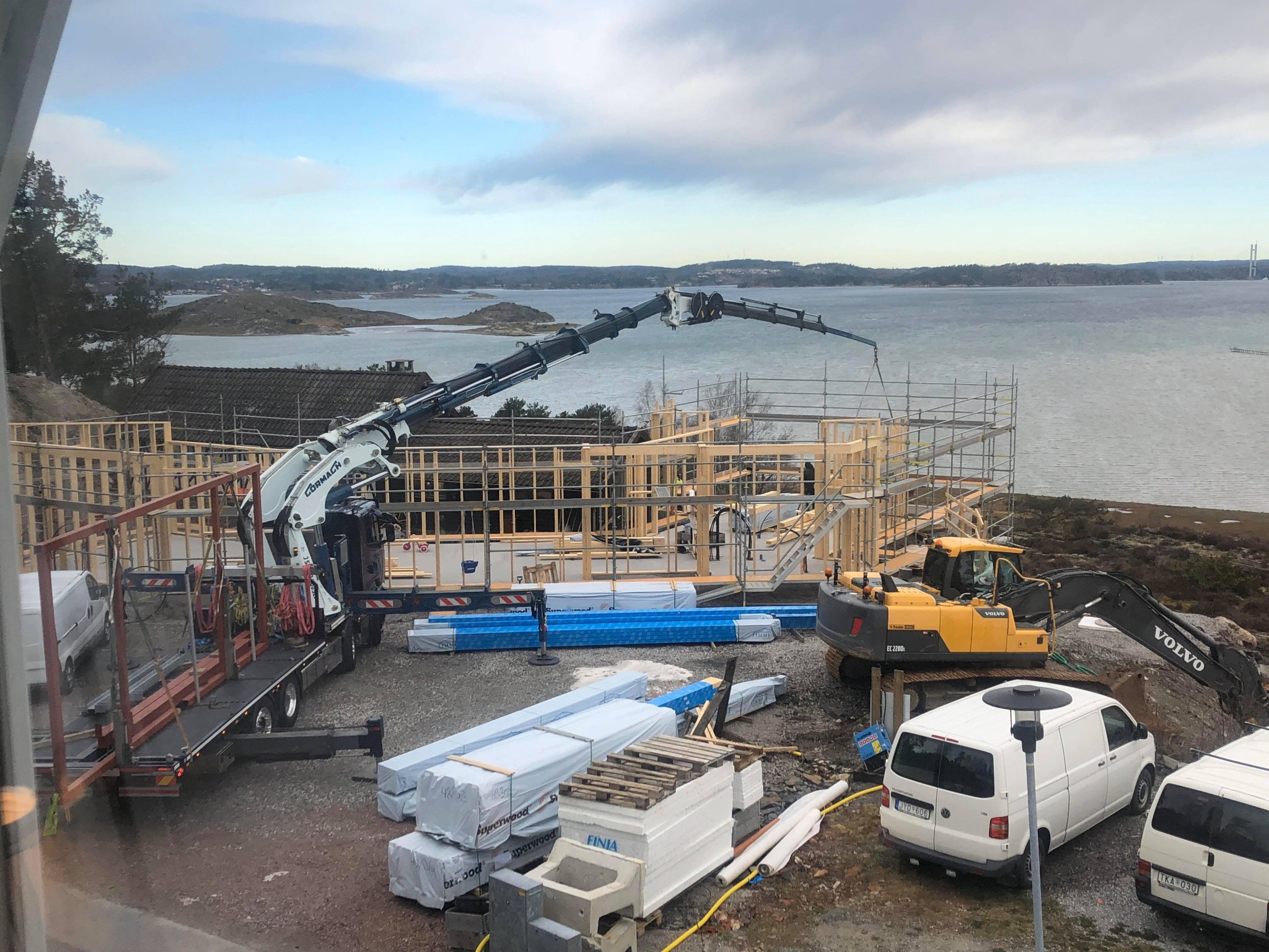

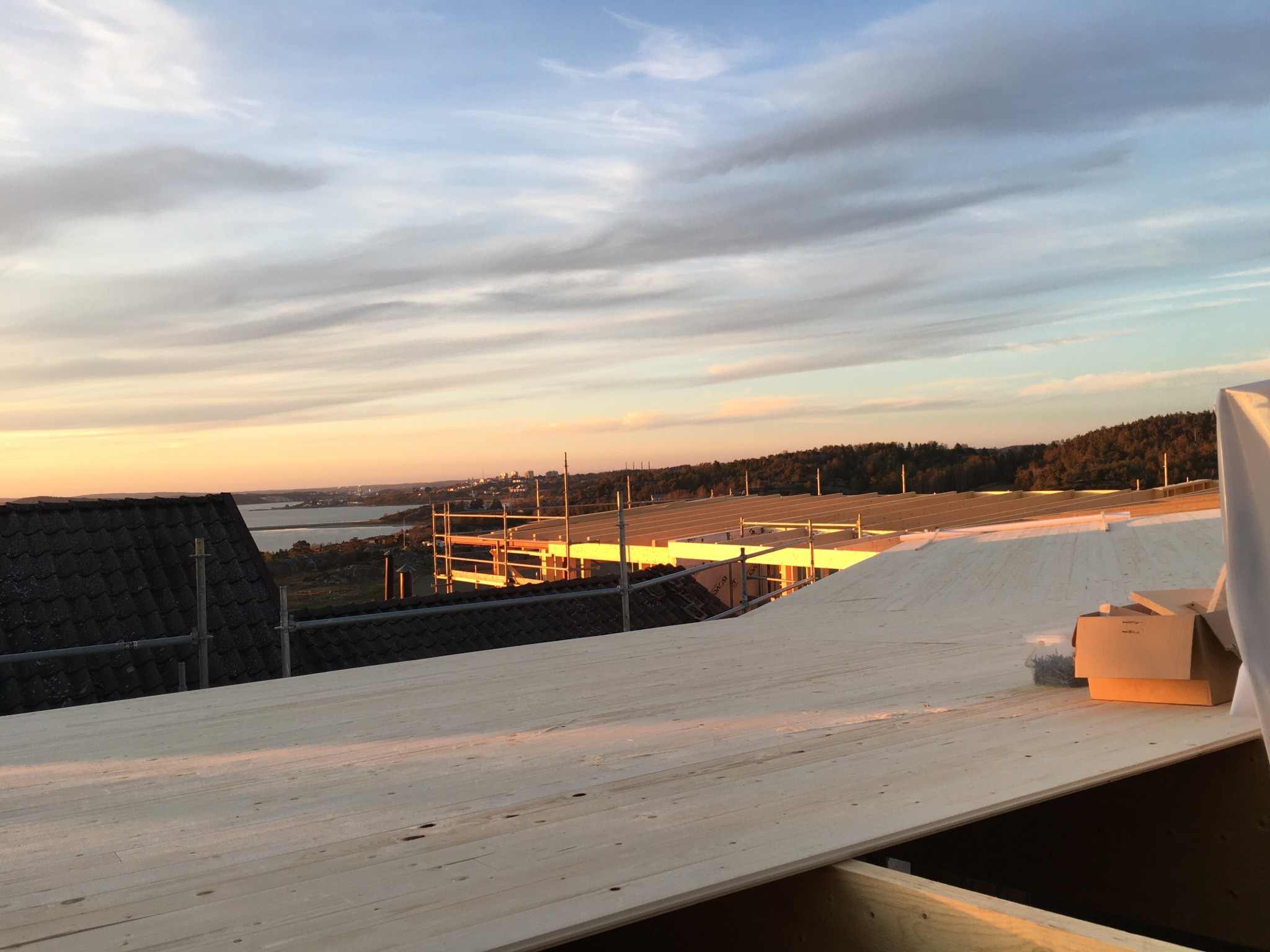

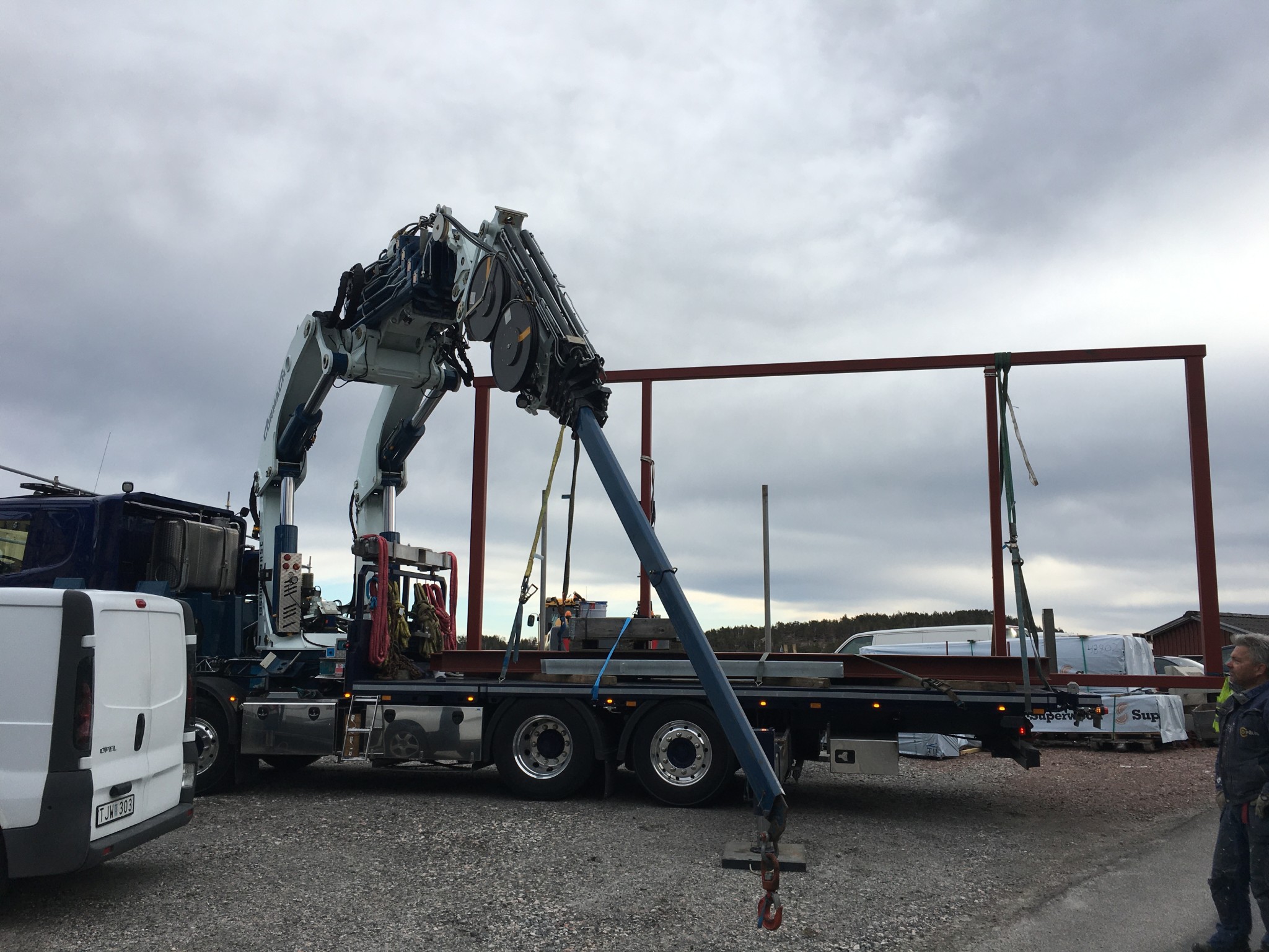

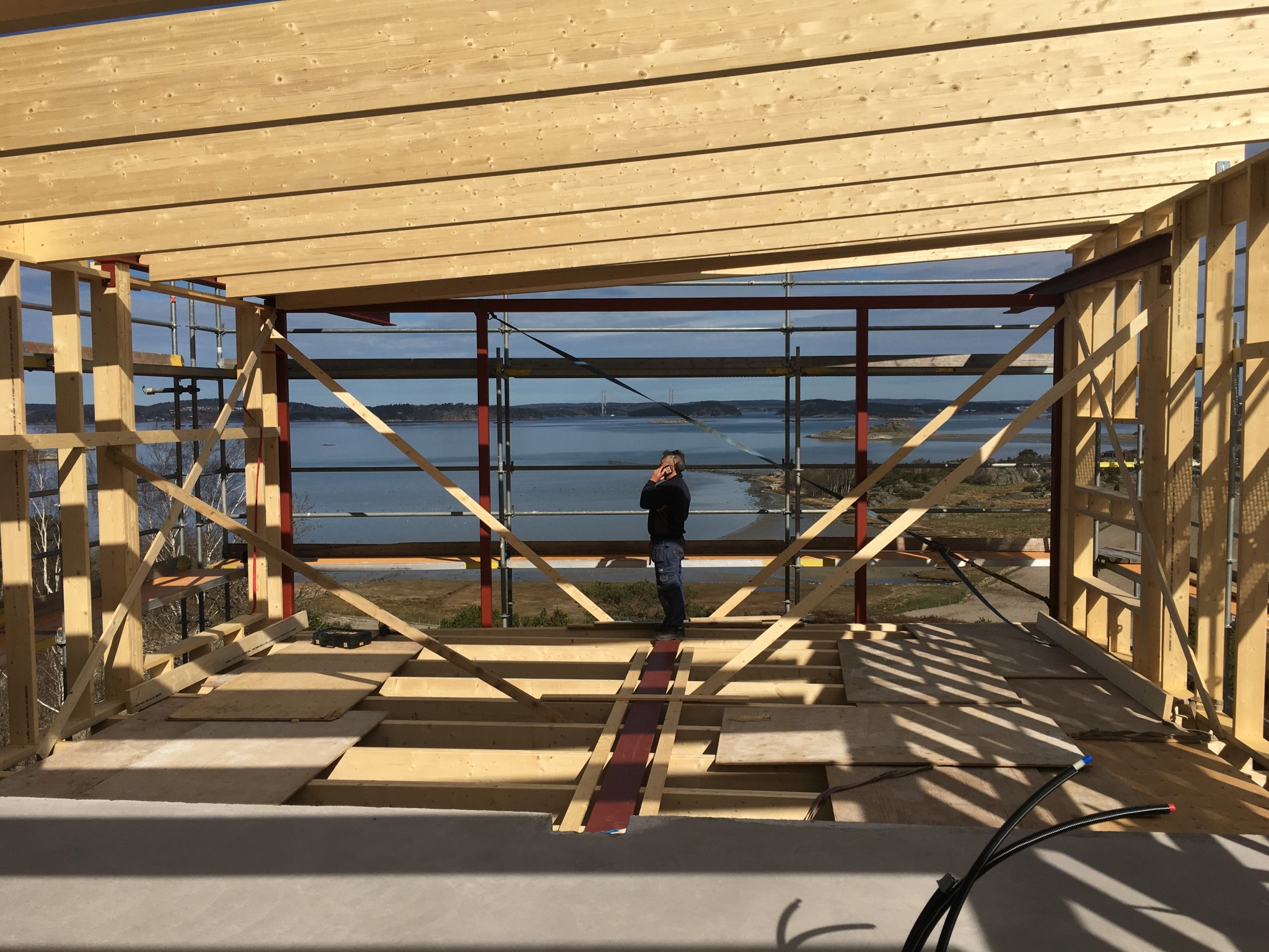

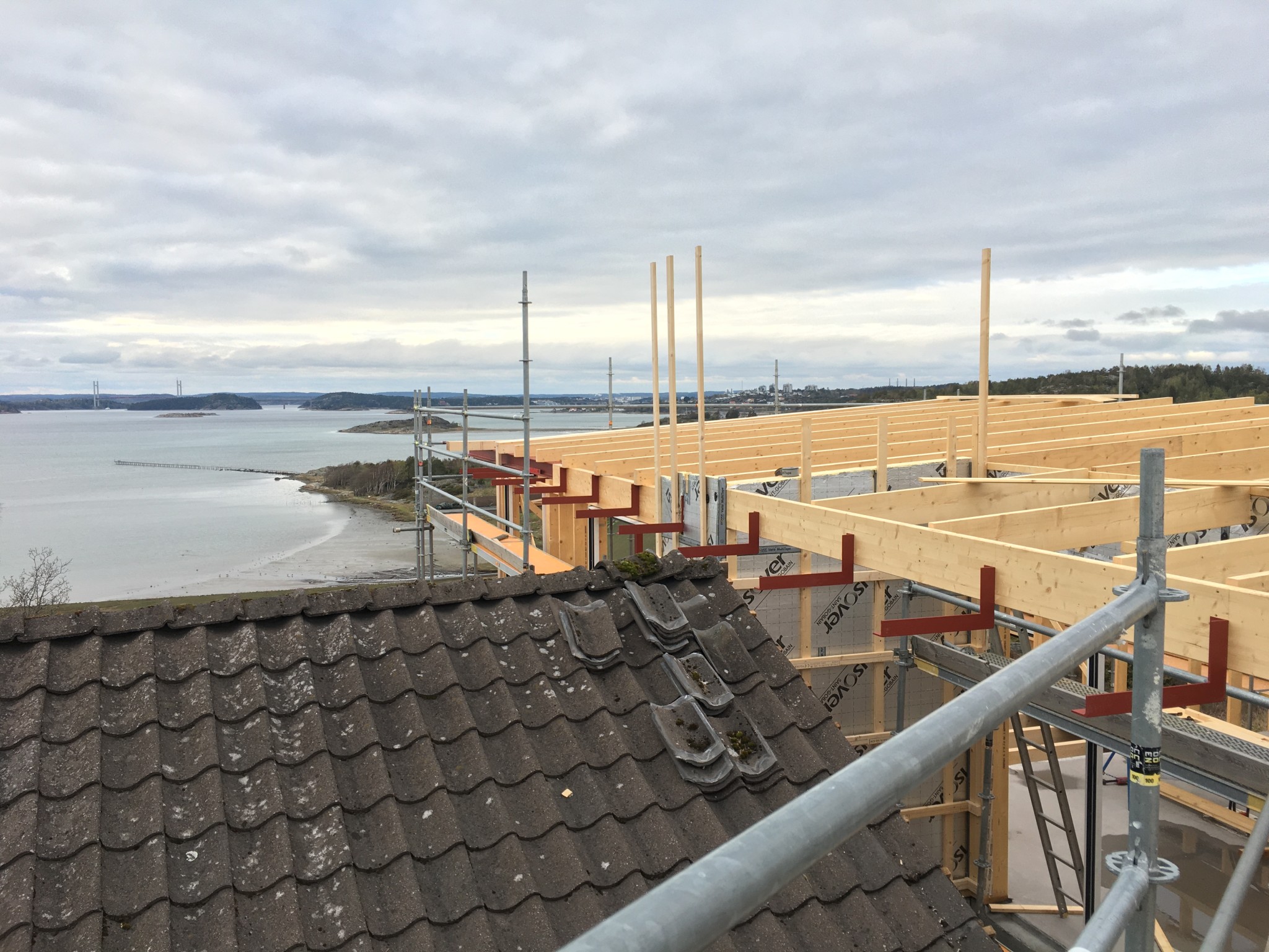

Nu har vi fått upp stommen och taket är på. Det har monterats en stålram modell större med hjälp av kranbil modell ännu större. Den ska ta upp vindlasterna för huskroppen ut mot havet som inte har så mycket till väggar. Skärmtaket utanför på 3x9 meter är också något för vinden att ta tag i. Det löses med hjälp av två st HEB240. Allt har rullat på bra hittils, mycket tack vare färdig kapade stommen och bra hantverkare. Fönsterkarmar har monterats och vi väntar nu på glasning

Fantastiskt fint! Hur löser man isolering runt fönster där det är stålram?
