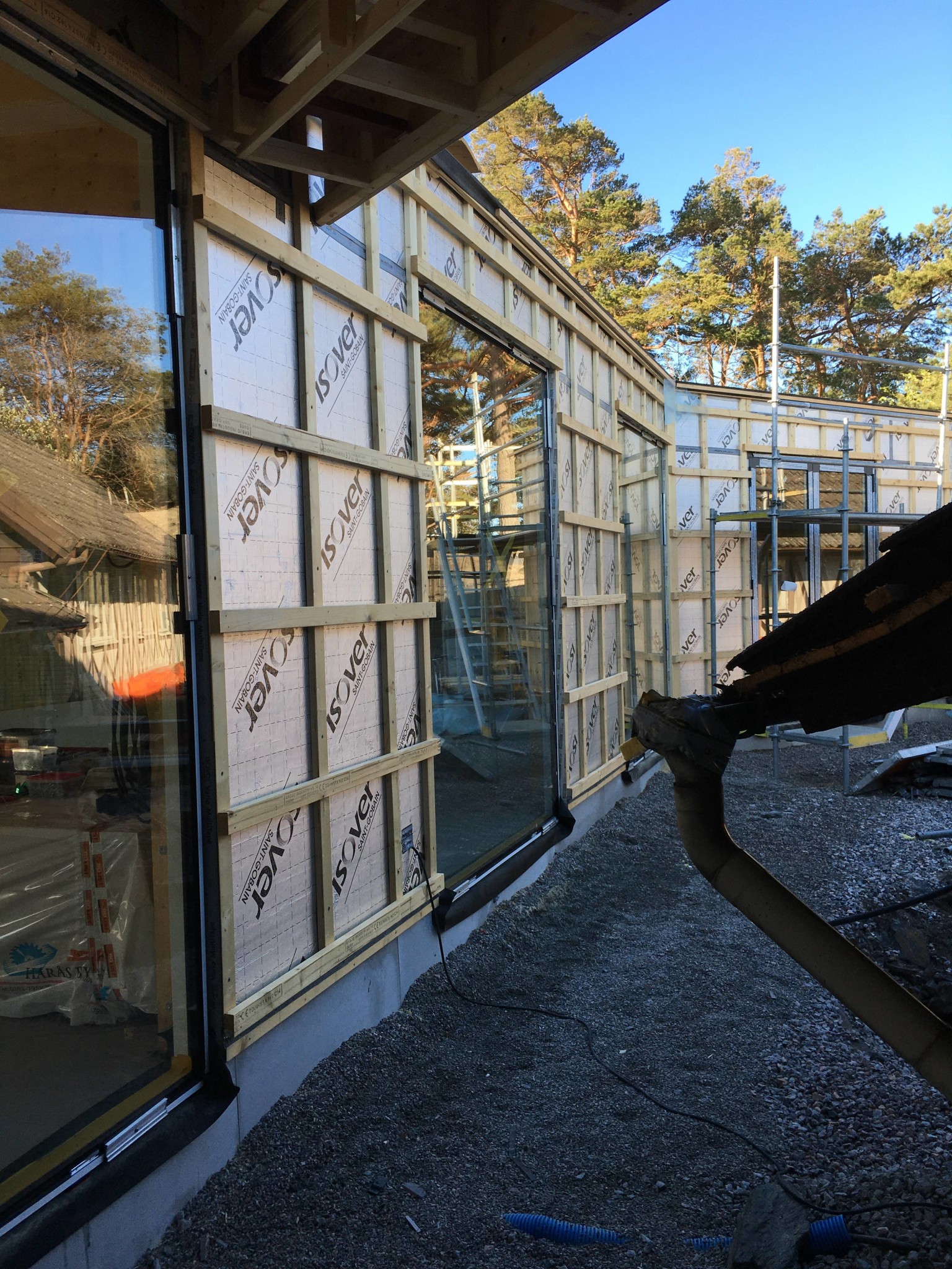

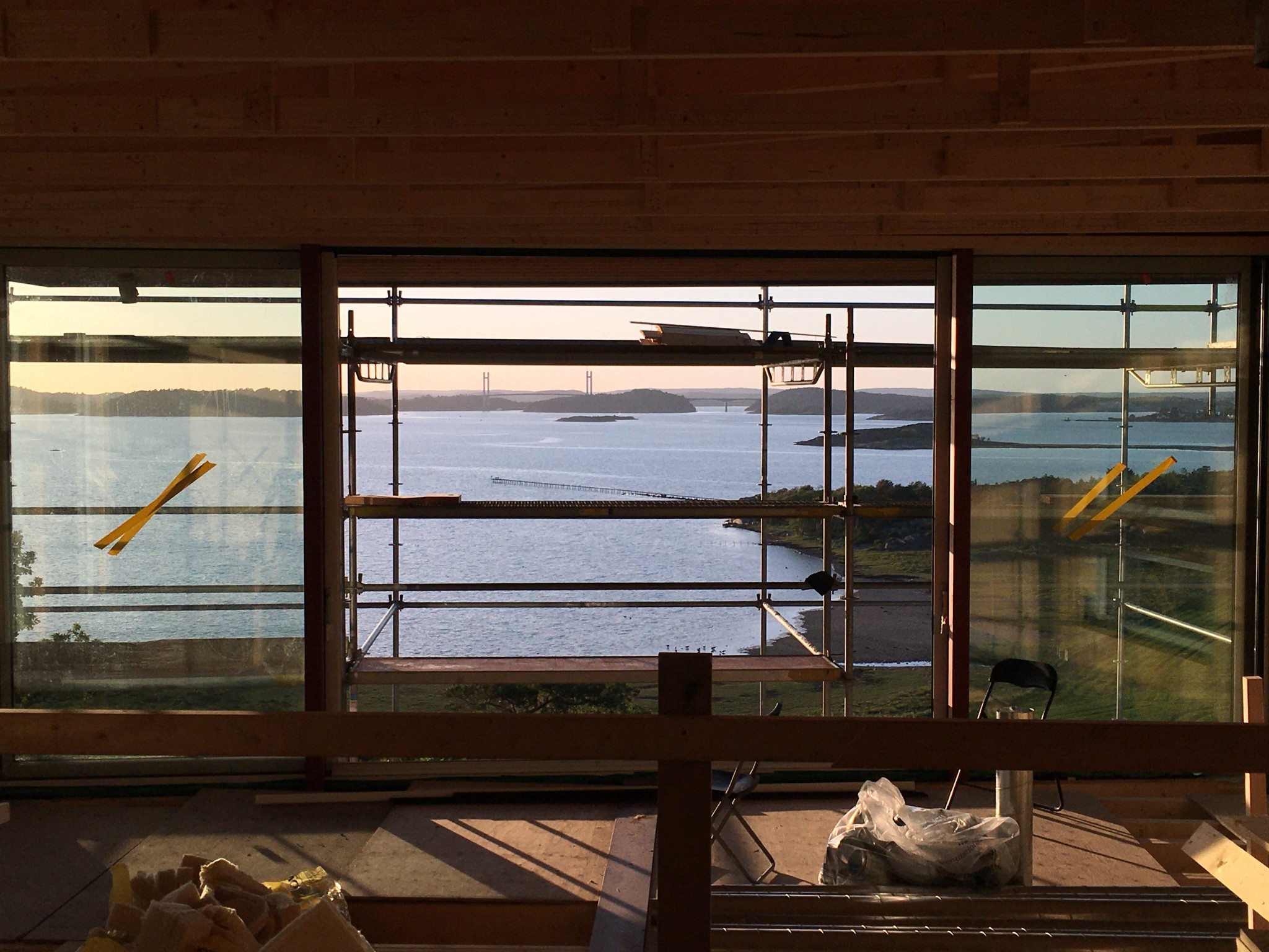

Ja fantastiskt tycker jag med!C crazytok skrev:

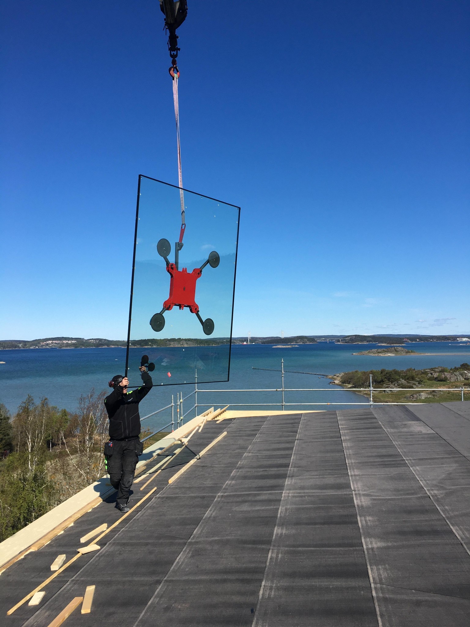

Med så vindutsatt så är det ju massor av olika belastningar som kommer på fönsterpartiet med stålramen!
Spännande att se de olika lösningarna som valts!
1 hur ser beställningen av fönstren ut?
Dvs hur har fönstertillverkaren medverkat till konstruktionen
Vilka vindlaster har dimensionerats för?
2 vattenlaster hur tänker sig konstruktören att vattnet ska transporteras undan?
3 isolering hur tänker ni undvika vindkänslig isolering?
Tack!C crazytok skrev:
Det är ett mysigt hus men vi kommer riva det för att få till en go gräsmatta
Fönsterlev och konstruktören har haft många mötes-timmar och diskuterar fram lösningar. Det har dimensionerats för utsatt-läge-uppe-på-ett-berg-vindlaster.B byggarätt skrev:Ja fantastiskt tycker jag med!
Vi kör 50mm Isover Alu 30-skiva med integrerat vindskydd av aluminium.
Tänker du takavvattning?
Nja... så vindutsatt som ni ligger så kommer vattnet längs med berget vågrätt...villafernstrom skrev:
Jag hade en bekant som hade liknande läge som skojade om ubåtstäta fönster!
Vindtrycket ger ihop med vatten rejält tryck framför allt i öppningsbara delar... borstlister som inte är vattentäta under sådana förhållanden...
Sedan infästningar skruvar i aluminiumram behöver loctite liknande!
Glaskassetter behöver vara garanterade för rörelse o tryck...
Det jag tänker är att utmattning ger kortare livslängd tex...
Så räkna med raket prestanda på alla frontlinje saker!!

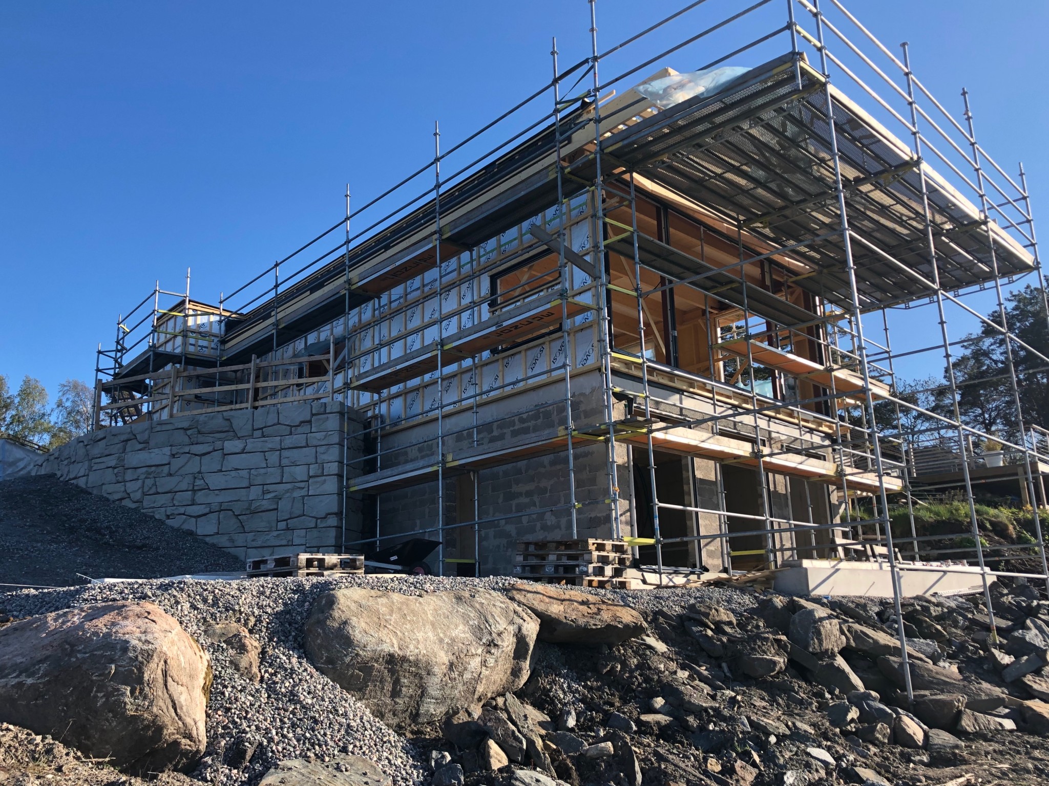

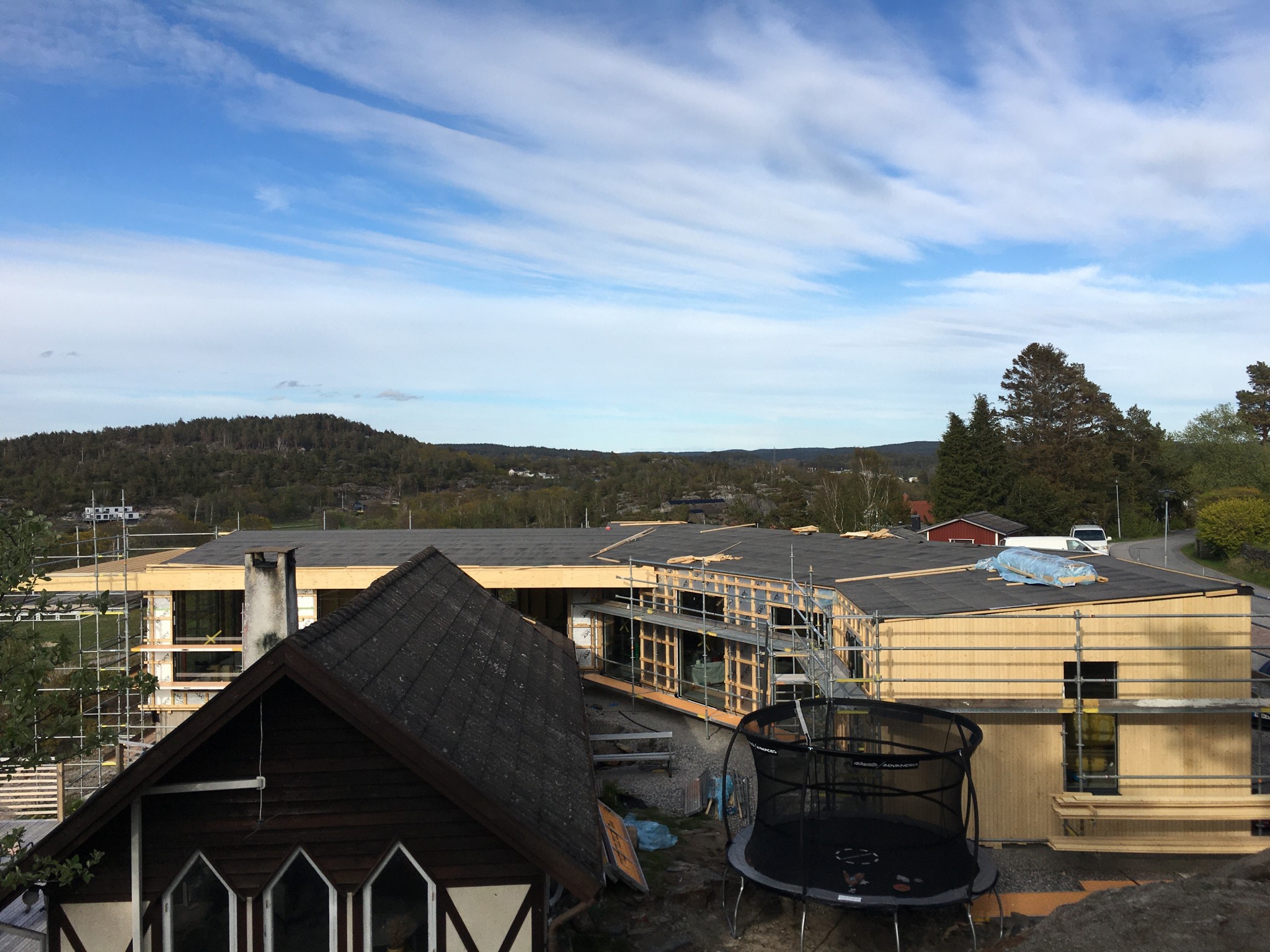

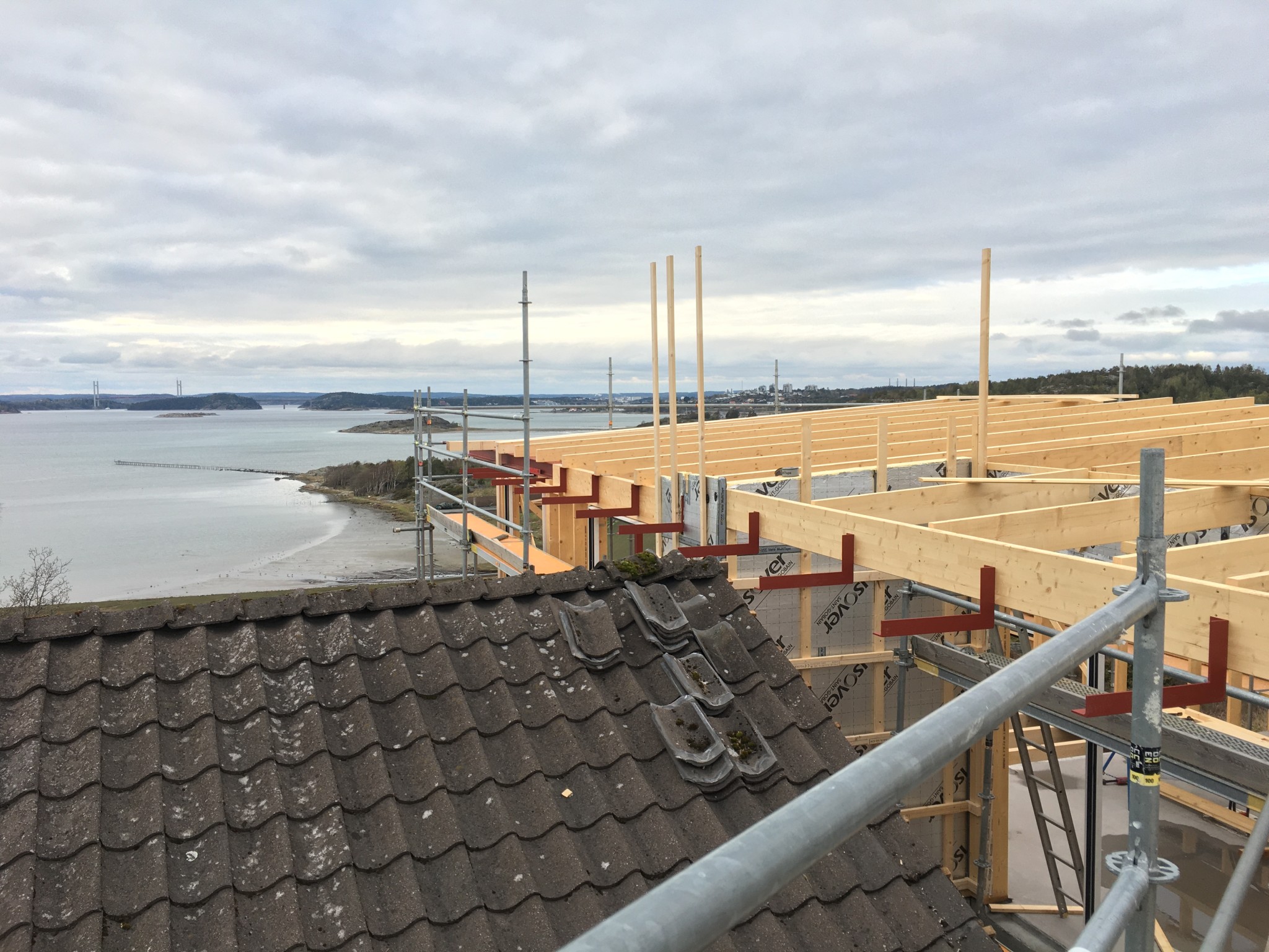

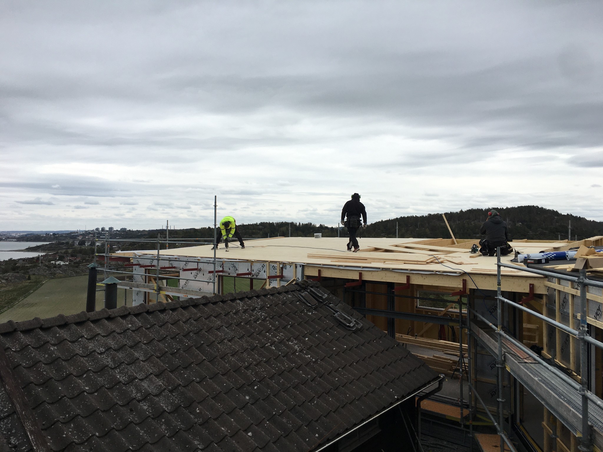

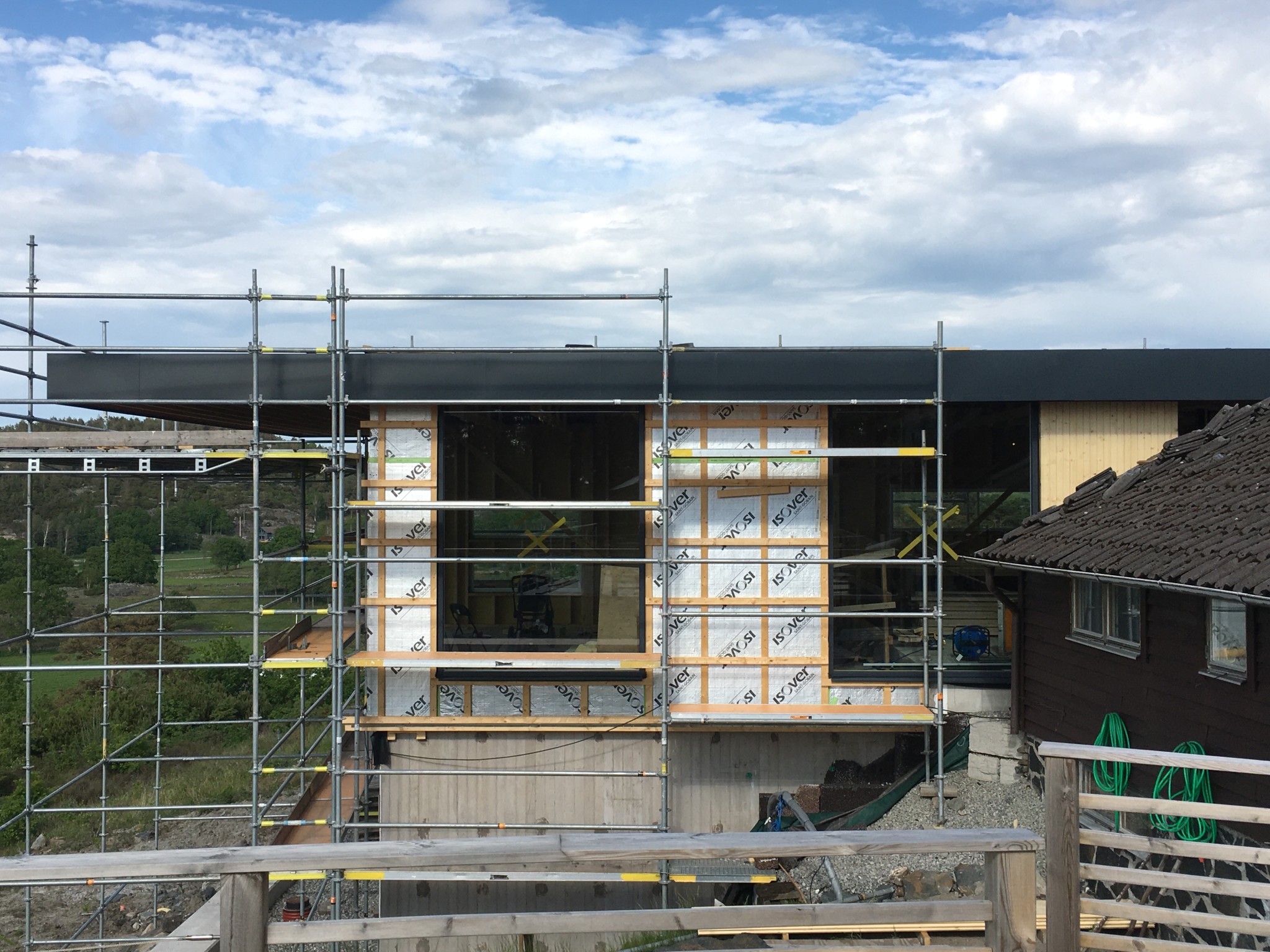

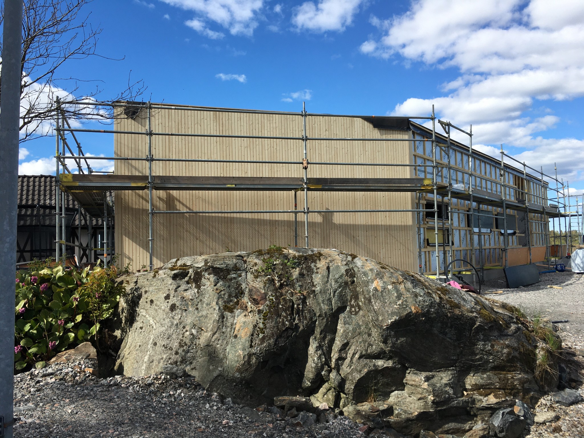

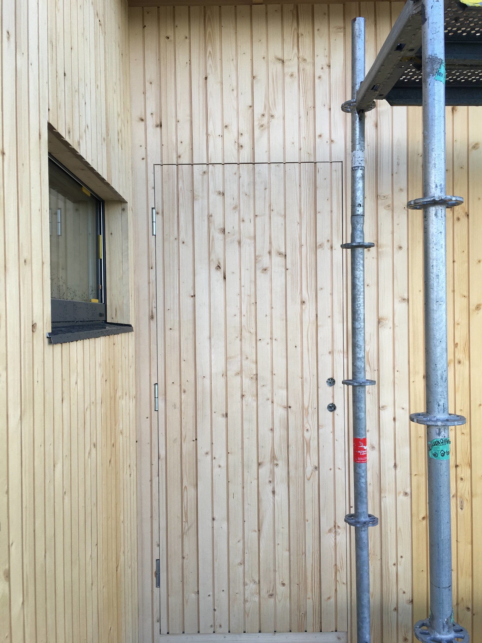

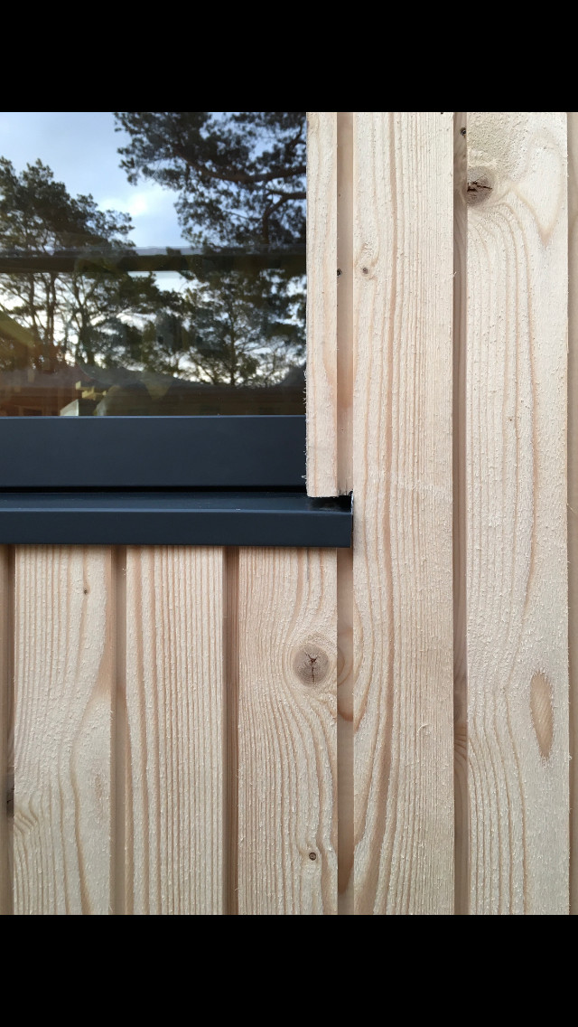

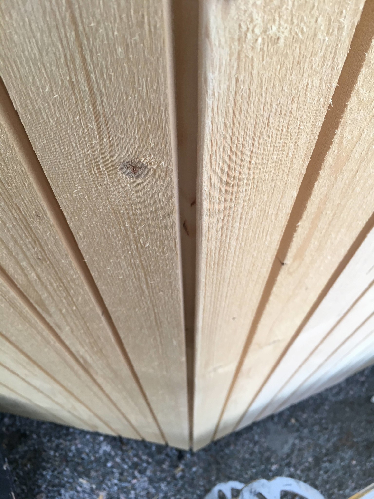

Här var det dåligt med uppdateringar så dags för en snabbresa genom bygget sen sist
Tak, 90 m2 fönster, plåt, ventilation och en del panel har kommit upp. Vi är jättenöjda med hur snickarna lyckats översätta våra tankar till verklighet med lösningar som den dolda dörren (till groventre). Panelen tar lååång tid men det krävs för att få till detaljerna som tex ett symmetriskt 125graders hörn "utan" knutbrädor av den urfrästa, spontade panelen. Det är en sak att rita i datorn men det ska ju göras i verkligheten också
