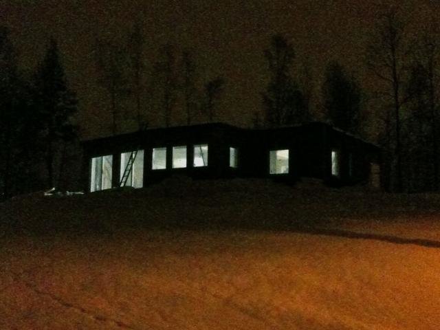

Här kommer ett mobilfoto av lite (eller snarare mycket) sämre kvalité, som jag just tog från sjösidan när fönstermonterörna blev klara.

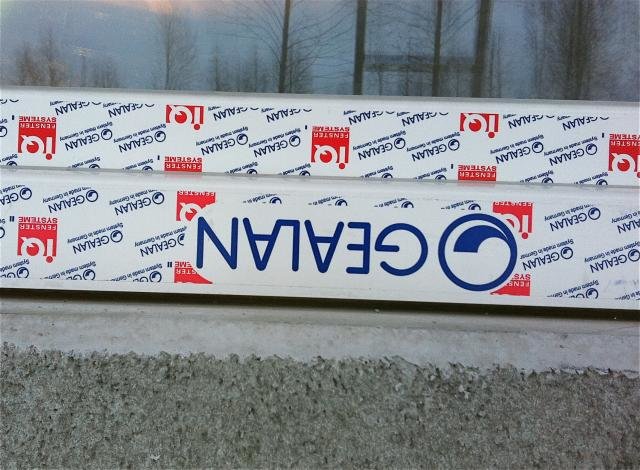

AnnaJohanna, Hur gör du med fönsterbleck när du har en så tajt skarv runt om. Jag läste i en annan tråd om att europeiska (PVC) fönster saknar skåra för att montera fönsterblecken och att de monteras under fönstren istället, vilket det känns som att det blir svårt om man har så tajt mellan fönster och karm(?). Vore trevligt med närbilder på de monterade fönstrena sen
De fönster vi har har en skåra nertill, bakom dess yttre yta. Fönsterbläcket görs längst in som ett ihoptryckt Z, om du förstår vad jag menar. Den ca 5 mm höga inre kanten på blecket träs in under och trycks upp och kilas fast i den smala skåran. Blecket kläms alltså fast runt fönstrets yttre fals med hjälp av bleckets två falsade kanter ("Zätat") och så kan man även lägga en fog i skarven mellan den yttersta bleckfalsen och fönstret, respektive betongen i fönstersmygen. Jag har inte fått blecken än men jag kan ta en bild på fönstrets nedre kant i morgon.rickardg skrev:

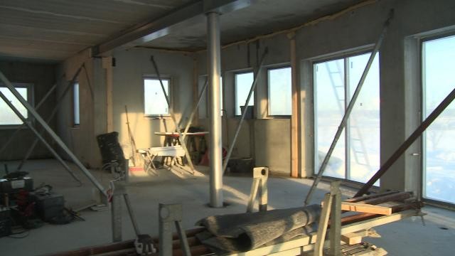

Tyresö, nejdå det har inte avstannat men det har varit mycket på vanliga jobbet samtidigt som att det inte hänt några jättestora grejor på bygget. Idag, fem dagar efter skarvgjutningen av HDF:n, plockade vi dock bort stämpen. Snickaren har just börjat regla för innertaket och börjat bygga en tillfällig trappa inne. Vi har nu stadigt + 18° inomhus vilket är en behaglig byggtemperatur.

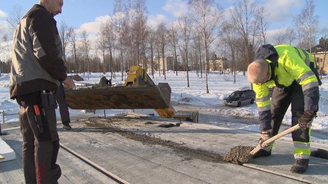

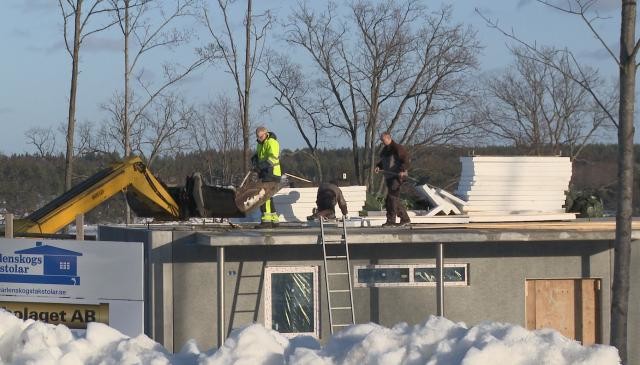

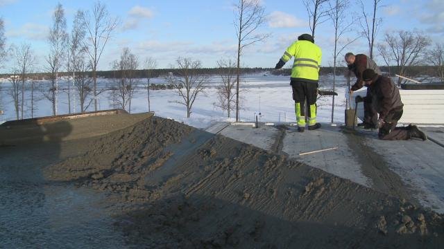

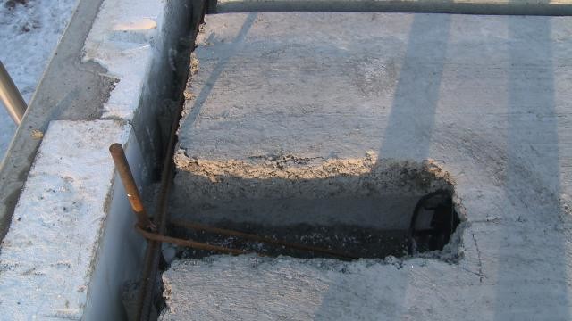

Eftersom Tyresö saknade bilder lägger jag upp några från i början av veckan då vi skarvgöt betongbjälklaget. Passade även på att ta en dagsljusbild på fönstren. Vi använde en så kallad teleporter som vi hämtade betongen med vid den närbelägna cementfabriken. Därefter hissade vi upp betongen med hjälp av teleporterns skopa.

Kul med lite bilder. Riktigt seriösa gubbar som t.o.m använder en "Polackvibbra" för att stöta ner betongen i fogarna, trots att koncistensen är en SKB (självkompakterande betong) - normalt använder man bara en bred spackelspade eller en gummiraka som man "sopar" ner betongen med.
Jag vet inte om det är kamerabilden som gör att betongen ser så mörk ut, den färgen på betongen tyder på att K-värdet är över 50, vilket gör gjutningen extremt seriös - långt över konstruktionens behov.
Det måste ha varit väldigt jobbigt för gubbarna att foggjuta med en skyffel, kunde dom åtminstone inte använda en skottkärra att sprida ut betongen med?
Du kan i alla fall känna dej säker på att det är ett seriöst företag som bygger ditt hus.
