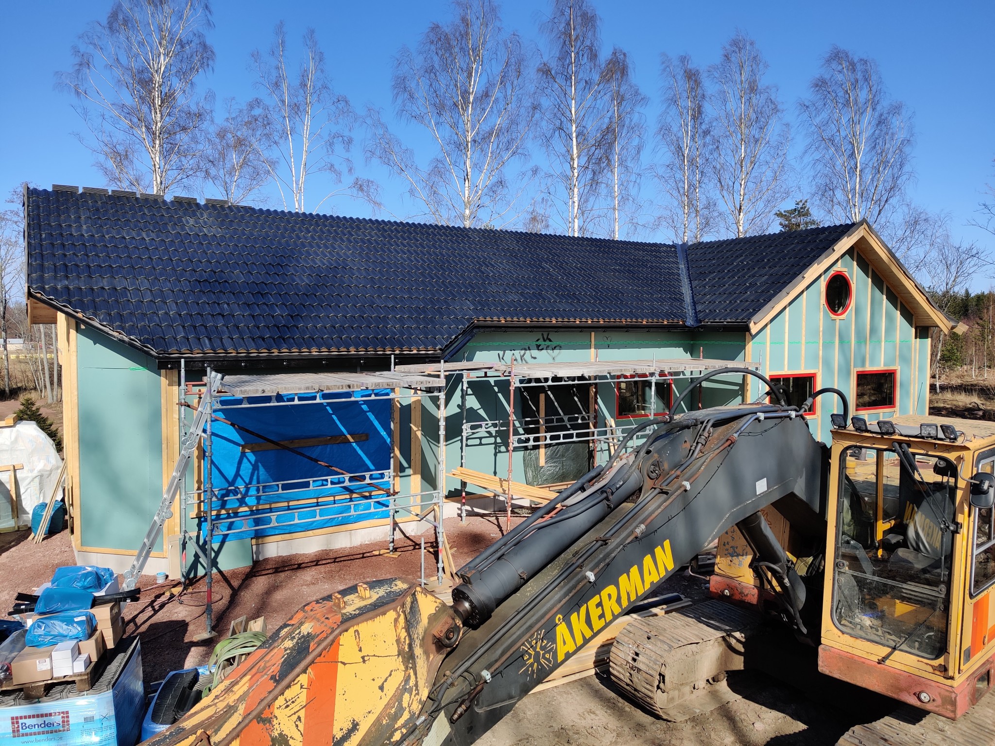

Efter att ha känt oss som tant och farbror i morse då det suckades och stönades mycket när vi tog oss upp ur sängen (det kändes att vi hade hanterat många kg takpannor igår) tog vi nya tag och nu är alla pannor på den här delen på plats. Nu saknas bara att limma alla småbitar och spika fast raderna vid ränndalen. Och resten av taket, förstås... :thinking:
Nyinstallerade takpannor på en byggnad med byggställning och en grävmaskin i förgrunden.
Nu ska vi bara få hängrännorna klara så kan vi äntligen ta bort byggställningen från den här sidan.

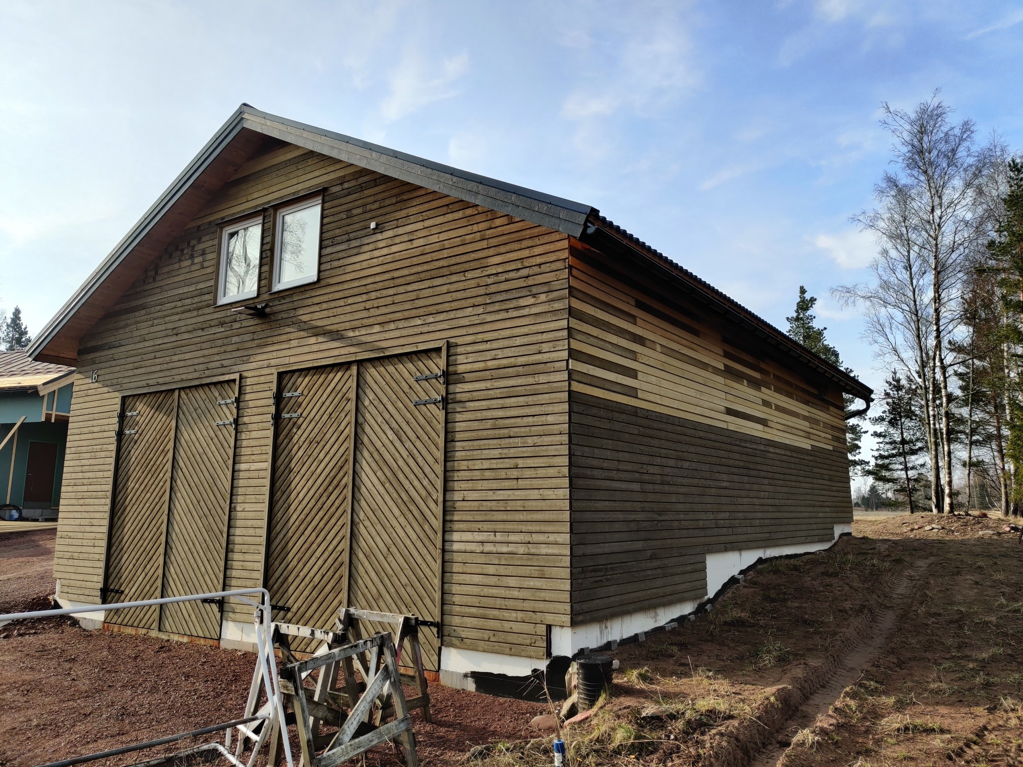

Vi har även äntligen fått upp all panel på garaget, så där lagom 11 månader efter att vi flyttade in! Det var ju nämligen så att den panel vi fick när vi tog första lasset till garaget var 480 cm lång, och när den tog slut fick vi veta att det var en ovanlig längd hos sågverket så det dröjde ända tills sent i höstas innan de orkade såga upp en ny knippe. Och eftersom vi ju redan hade spikat upp panel med skarvar på specifika ställen ville jag inte börja med kortare brädor och skarvar på helt andra ställen... Så när vi väl fick panelen sent i höstas var det inte riktigt läge eftersom vi höll på och reste huset, och när vi väl hade fått det tätt var det inte längre väder att vitriola... Så det har fått vänta tills nu, och nu är det äntligen klart! Ser lite kul ut nu med en vägg vars panel delvis utsatts för sol i över ett år, och delvis är helt färsk. Men redan på några veckor nu har skillnaden blivit betydligt mindre.

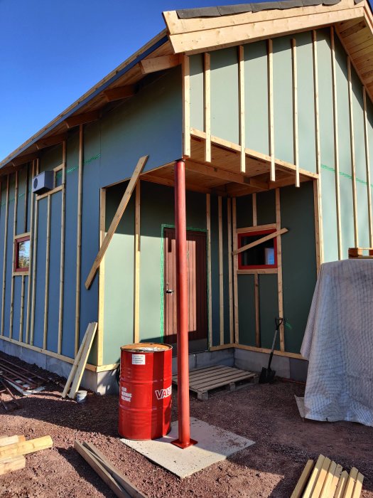

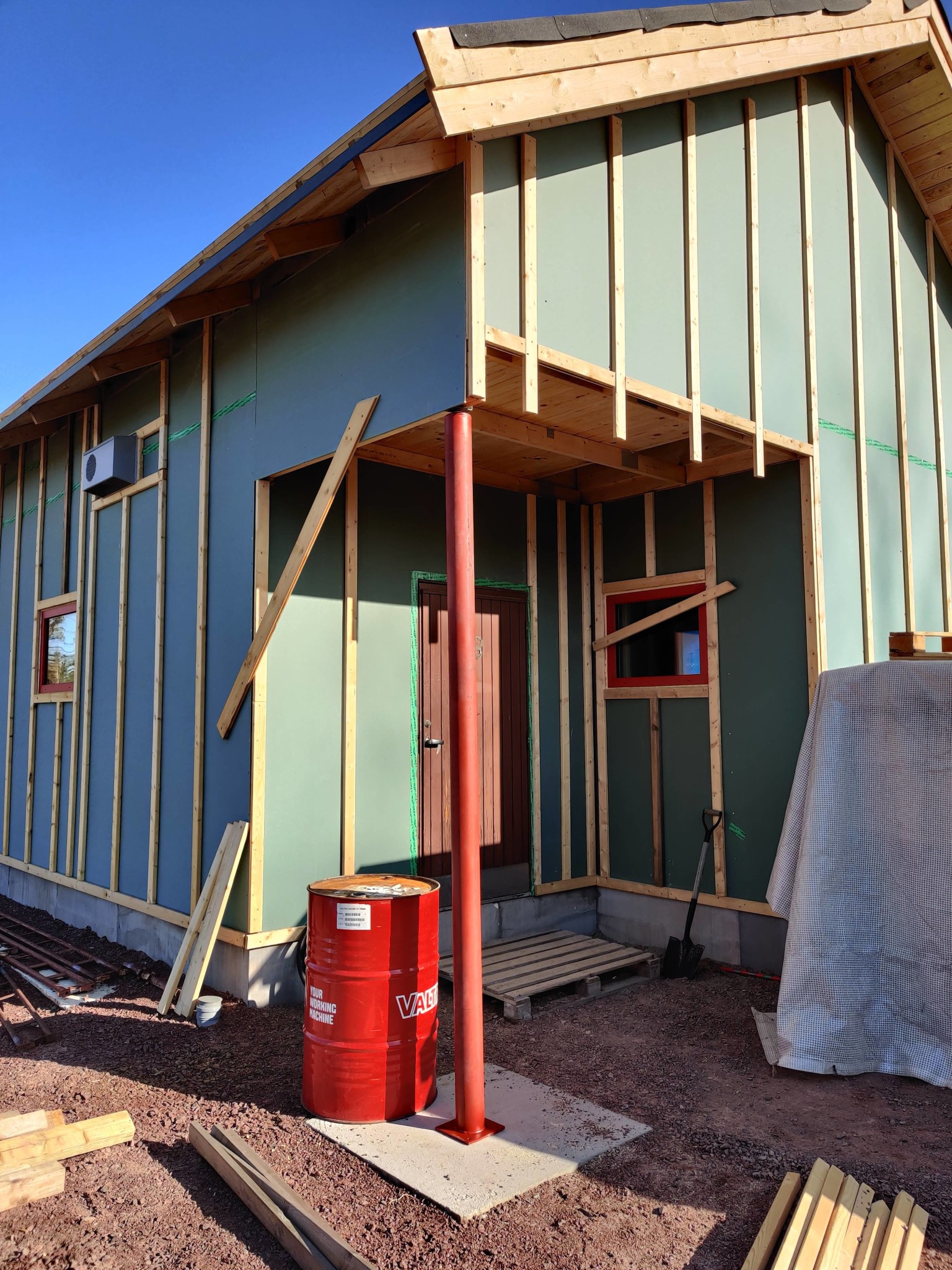

Jag har även låtit tillverka en stolpe för att bära upp taket ovanför groventrén, på bilden här provmonterade jag den innan jag förde iväg den på lackering. Förhoppningsvis blir den klar denna vecka.
Hus under renovering visar en provmonterad stolpe, träpanel, och byggmaterial runt omkring.

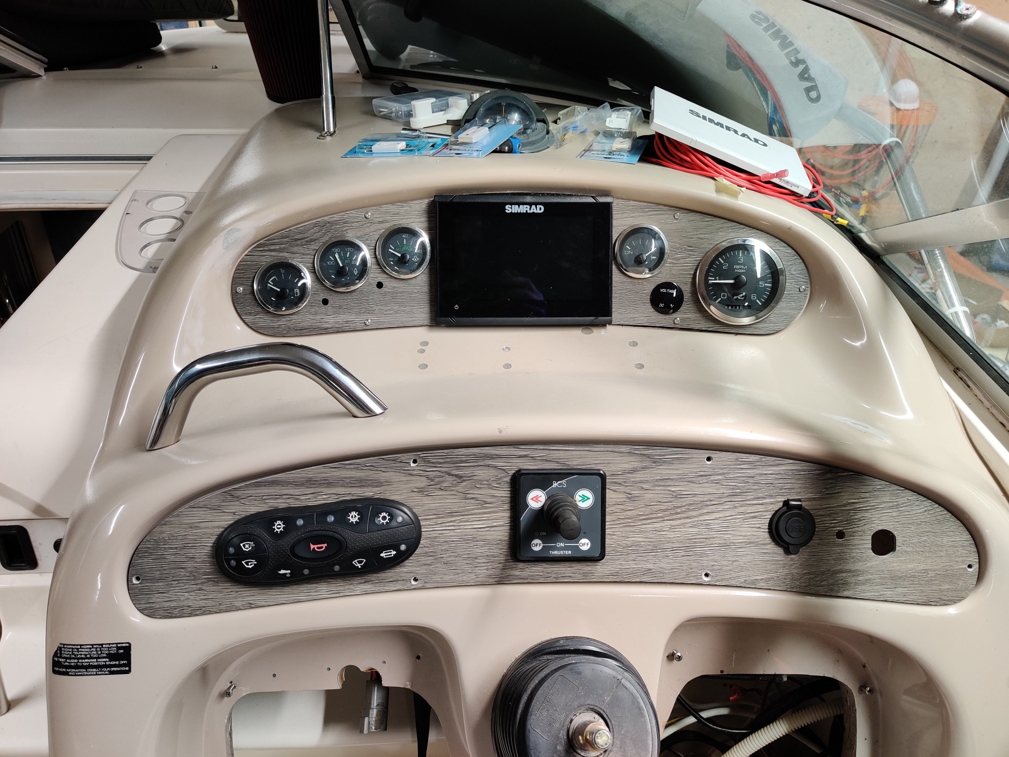

Och allt eftersom sommaren kommer närmare så försöker jag få in lite tid i båten så vi får den i sjön någon gång. Har gjort en hel del framsteg så nu börjar elsystemet vara klart, och så börjar de nya instrumentpanelerna vara klara. Fräste först ut dem i polykarbonat som jag hade tänkt foliera, men jag tyckte inte det blev snyggt och det var väldigt svårt att få till det med de runda formerna. En dag när jag var nere i garaget gick jag förbi pallen med vinylgolv som ligger och väntar på att läggas i huset. Tog någon av spillbitarna och provade fräsa ur paneler ur dessa, och det blev jag fantastiskt nöjd med direkt!
Båtens styrpanel med instrument och kontroller, renoverad med ny panel i vinylgolvsmaterial.

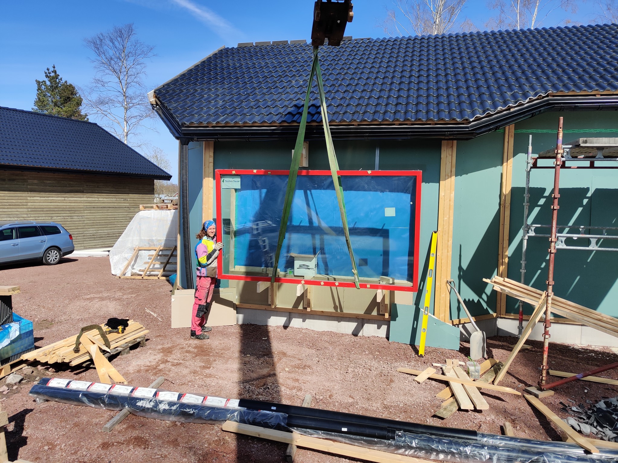

Men det största som hänt är detta:
Person monterar ett stort fönster i en byggnads fasad med hjälp av ett lyftredskap.

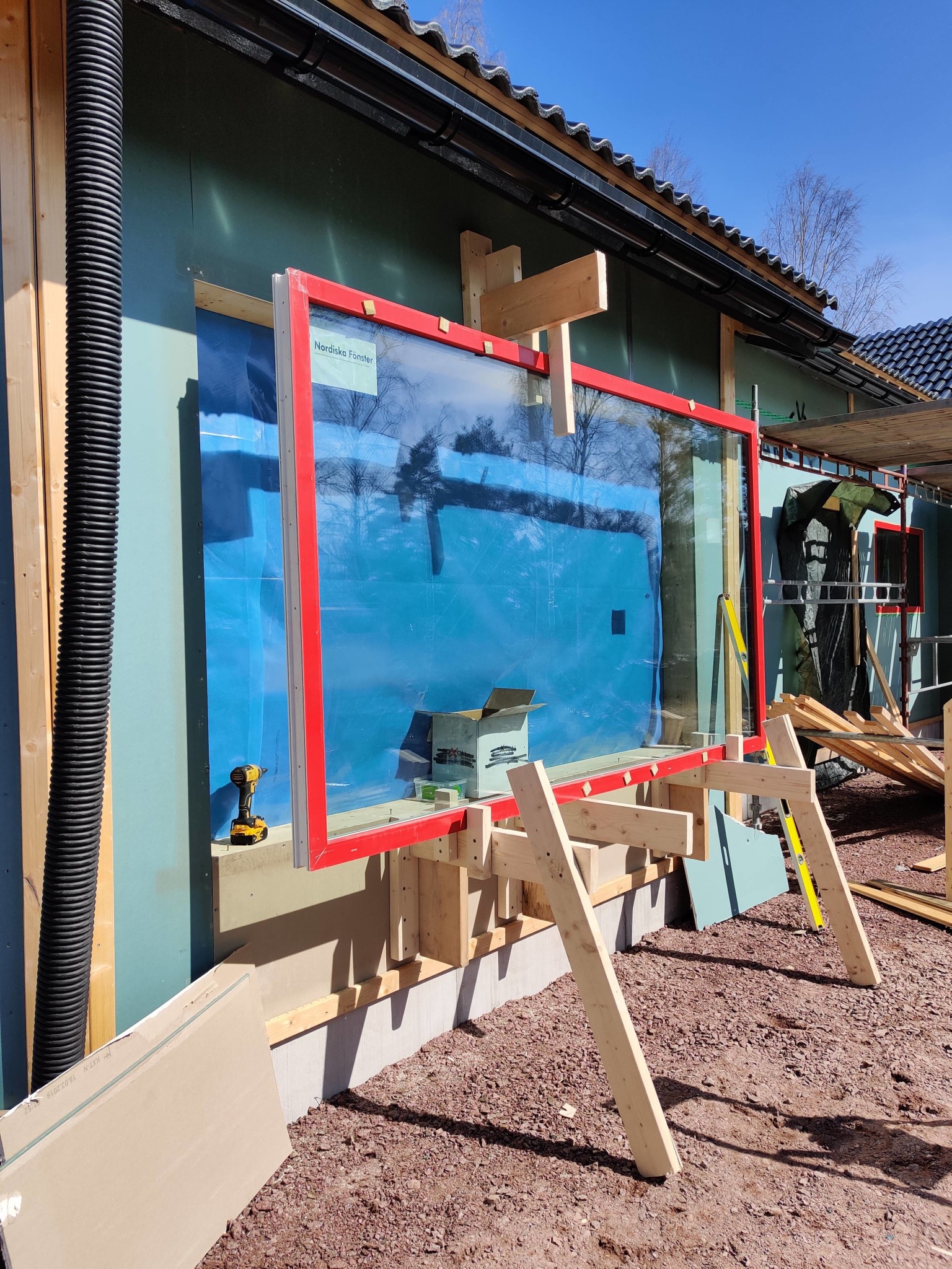

Har funderat på hur vi skulle få de största fönstret på plats då det väger över 200 kg och är så otympligt i formatet. Hade räknat med att behöva 6 kompisar och en massa sugkoppshandtag innan jag fick en idé. Eivor är ju stark, så det kanske skulle gå att...
Stort fönster monterat på provisoriskt stativ under installation vid husbygge.
Hmm, det här verkar ju lovande! Sen var sambon tvungen att åka på jobb, men med fönstret på "stativet" kunde jag faktiskt lirka det på plats med hjälp av en kofot och några svordomar!

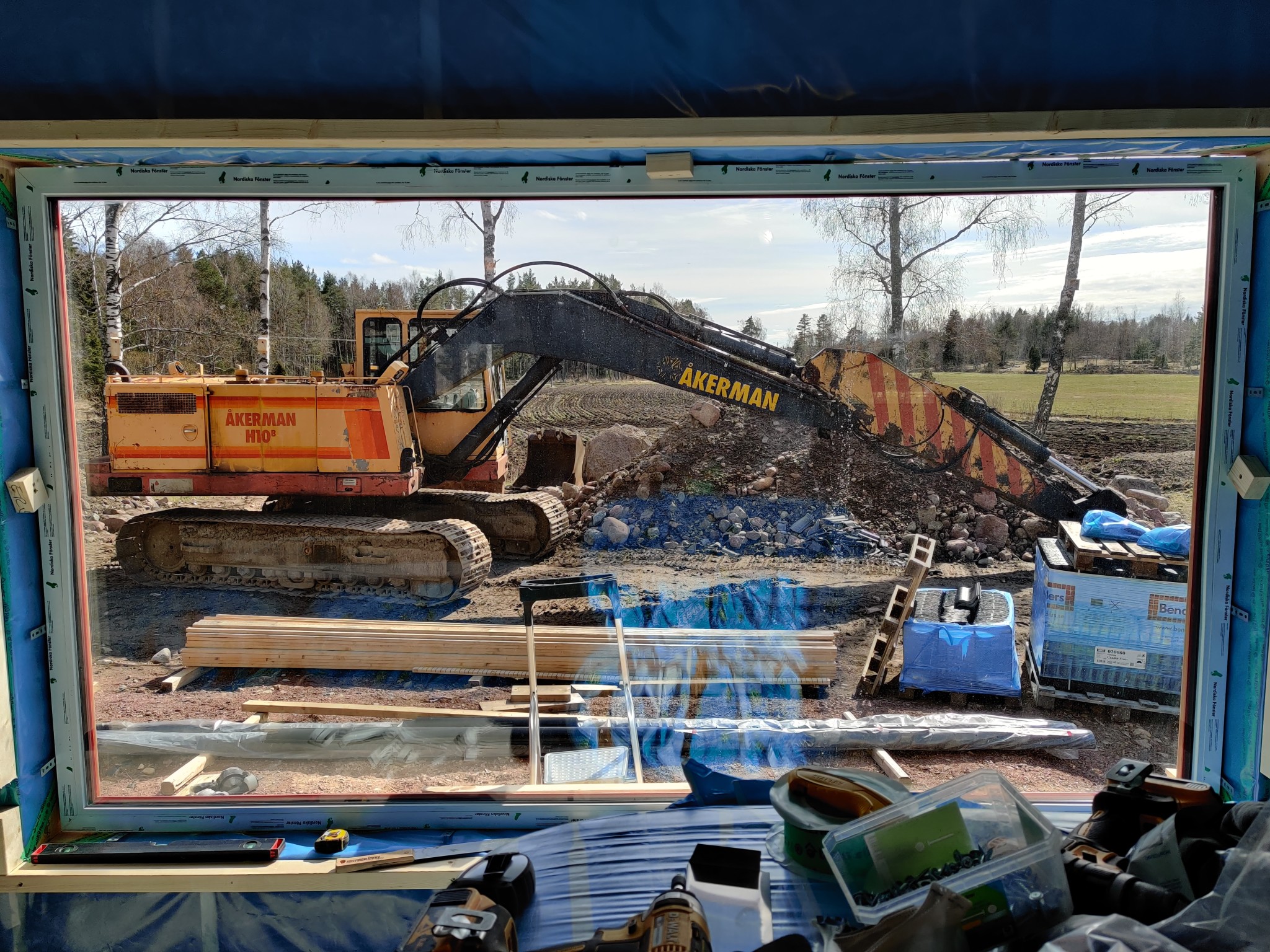

Utsikt genom ett stort fönster med en grävmaskin som flyttar jord och byggmaterial framför.
Som en tavla! :love:
Det är en väldigt speciell känsla med ett så stort fönster, med hela bredden utan stolpar eller något, och vi är grymt nöjda!

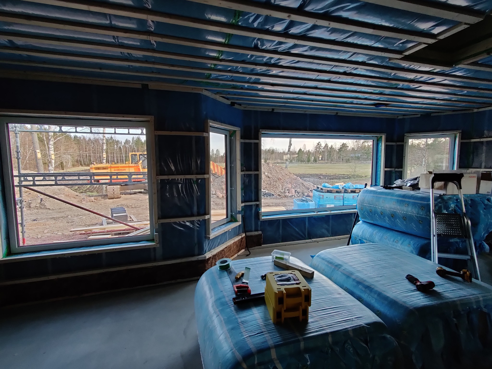

Ikväll har vi hunnit med ett sista ryck med fönster så nu är alla fönster inne och det enda som är kvar är altandörrarna och entrédörrarna!
Interiör av ett hus under konstruktion med synliga isoleringsmaterial och stora oskyddade fönster.

Snyggt! Vad är måtten på fönstret? :thinking:
TCG
300*170.

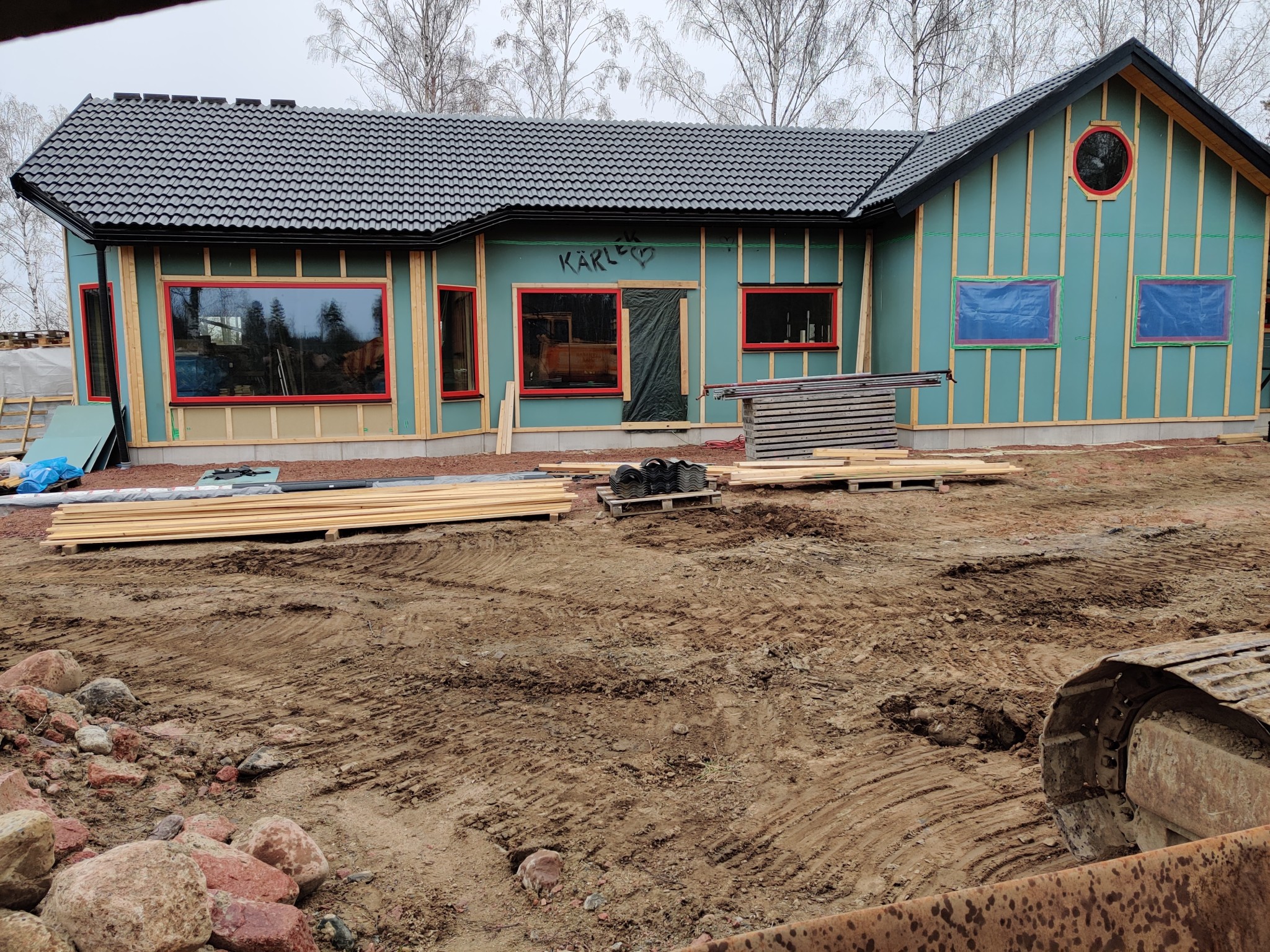

Nu i helgen har det varit bra väder så då har det blivit lite jobb på utsidan av huset.

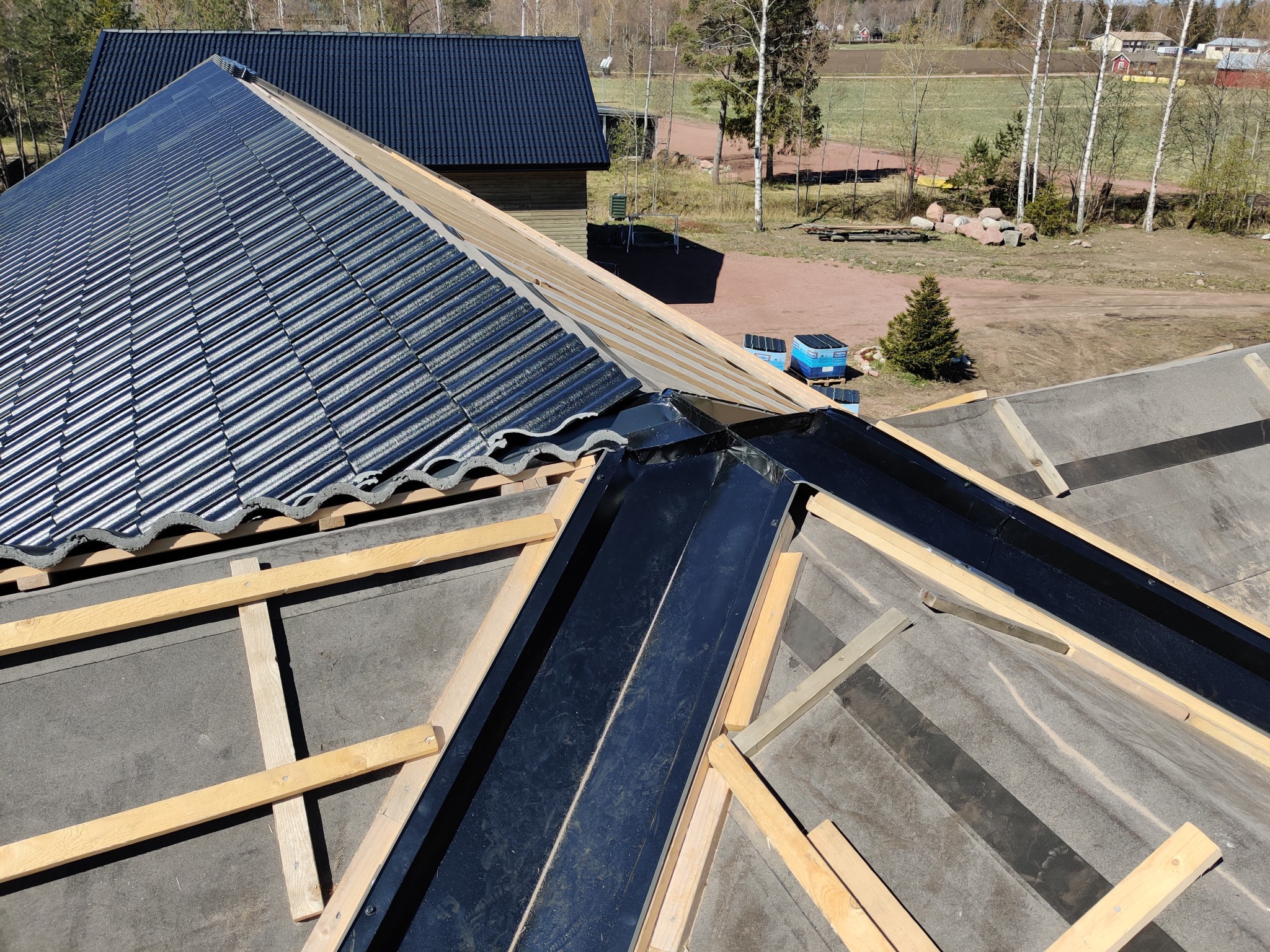

Fick hit en kompis som är före detta plåtslagare i lördags och han fixade ihop alla ränndalsplåtar i nocken. Han hade aldrig gjort det förut så jag visade en bild jag googlat fram och för att ha varit första gången han gjorde det utan tillgång till alla verktyg han egentligen velat ha så tyckte jag det blev riktigt bra. Det ska ju ändå täckas av pannor...
Ränndalsplåtar monterade på husnock med pågående takarbete, läkt och halvt lagt taktegel.
Det här betyder att det nu bara är att köra på med läkt och tegel och få taket klart! Det kommer bli en milstolpe som heter duga.
Idag rev jag då äntligen ställningen på baksidan så det blev lättare att komma åt att sätta upp spikläkten på den sidan. Passade även på att montera några av fönsterblecken som jag hämtade från plåtslagaren i fredags, så nu börjar det snart likna ett hus!
Hus under renovering med nytt tak, skyddade fönster och byggmaterial framför.

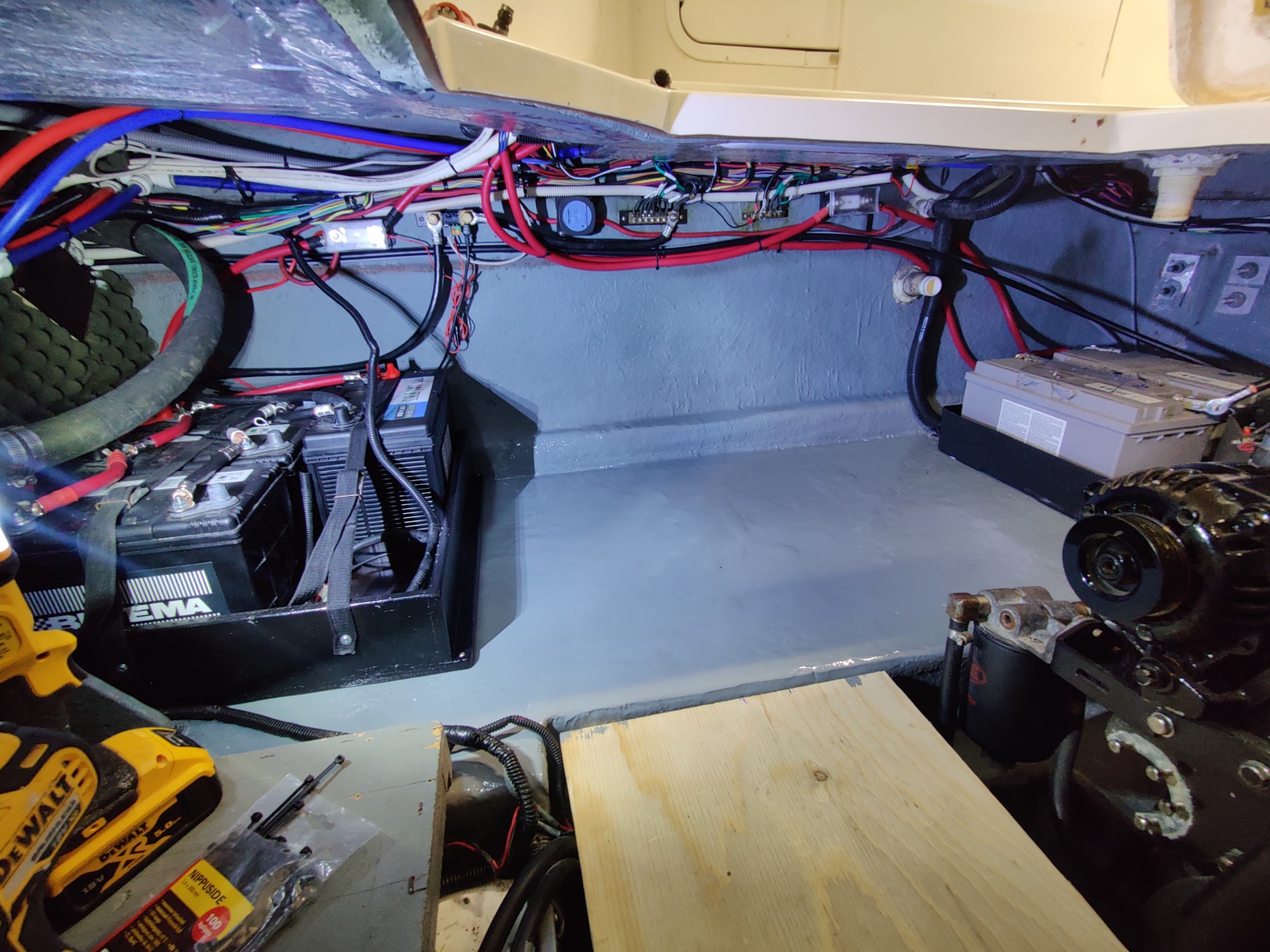

Båten börjar äntligen komma i ordning också. Det mesta av elen är nu färdigt fixad och motorrummet ska bara fyllas med lite tankar och pumpar så börjar jag kunna gå vidare med allt annat som är kvar...
Båtens motorrum med ordnad elinstallation och nya batterier monterade, verktyg på golvet.

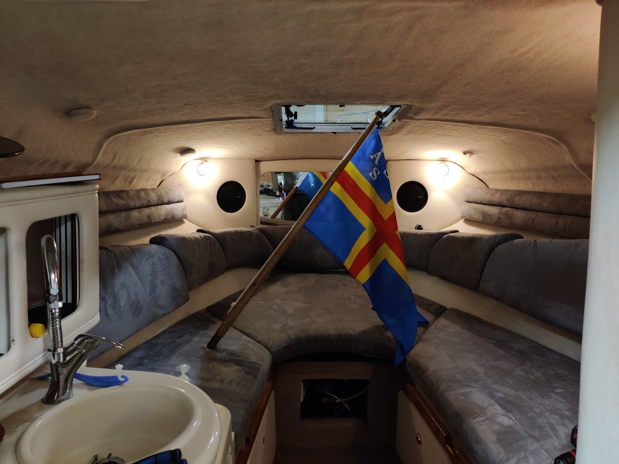

Har även bytt alla lampor till nya led-armaturer med varmvitt ljus istället för de gamla med kallvitt ljus, och även bytt ut den svenska flaggan till en mera passande åländsk dito.

Får man fråga vad ett sådant fönster gick på? Vi har ett med ungefär samma mått som behöver bytas (en elak energibov), och det är något vi drar oss för...
Riktigt tjusigt :)
Riktigt tjusigt :)
Det gick på knappt 13 000 kr för det största fönstret, drygt 100 000 kr för alla fönster, 2 altandörrar och 2 entrédörrar.
boschkenta
Prisvärt! Vilken leverantör?
Nordiska Fönster. Modellen är Fjord 3-glas.
