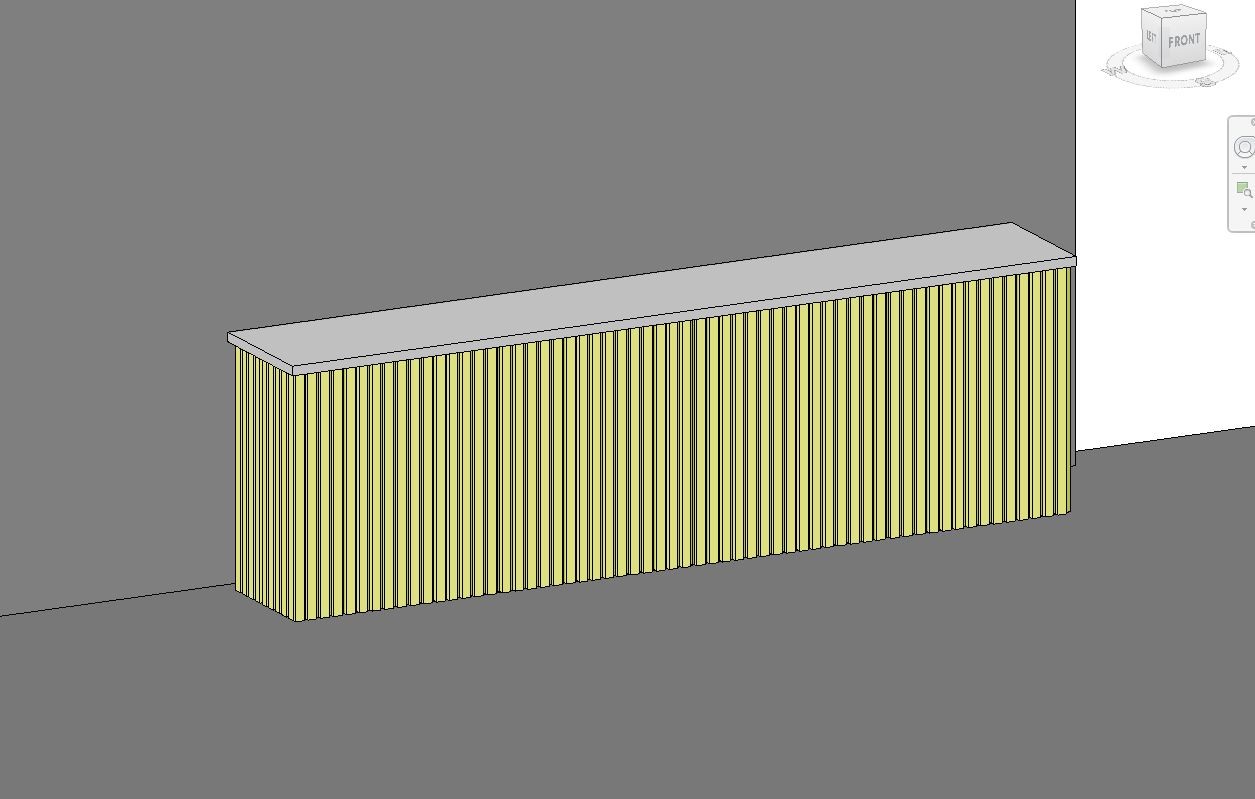

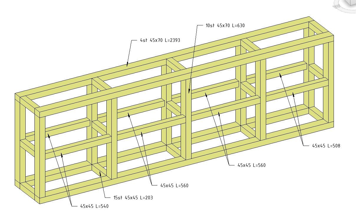

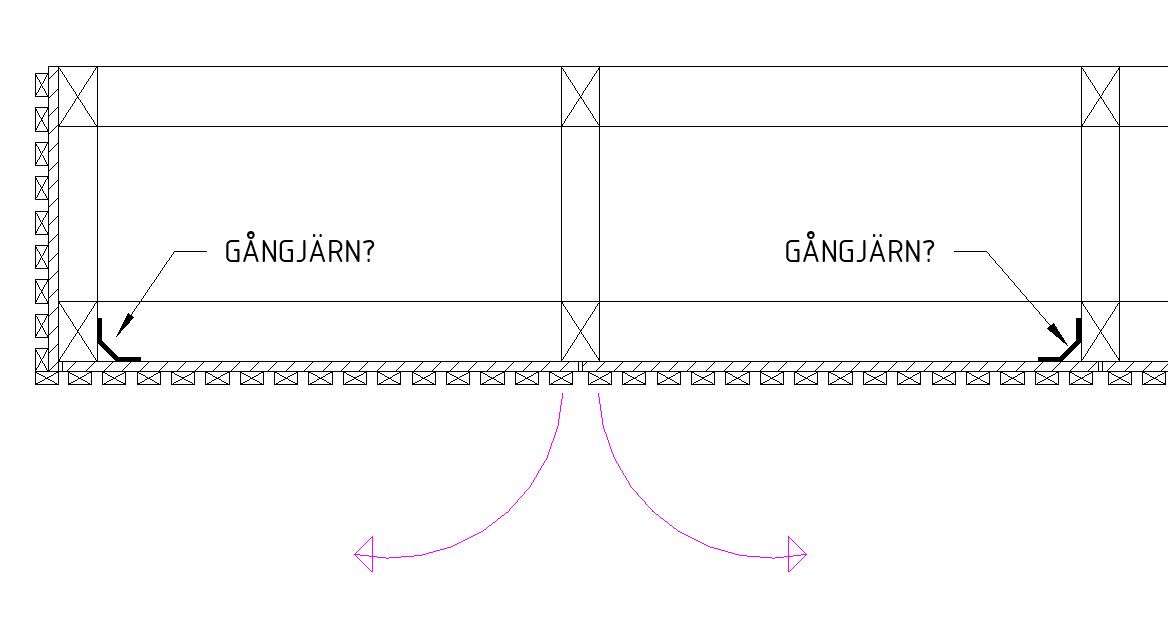

Hej! Jag tänkte försöka snickra ihop en egen TV-möbel med betsad ribb av planhyvlad furu 15x27 och laminatskiva. Tanken är att bygga ihop en ram av 45x70 samt 45x45 och sedan en 12mm plywood i delar utanpå som svartmålas. Möbeln är tänkt att ha 4st dörrar som öppnas enl. skiss på bild. Jag vill ha invändiga gångjärn för att dölja dessa. Min fråga är ifall någon har tips på någon form av gångjärn som fungerar för den här typen av lösning? Tänker att "dörrarna" måste gå lite utåt med för att inte skivorna ska stypa i stommen när de svängs ut.
Mvh Robin
  • Ritning av en planerad TV-möbel med markerade platser för gångjärn och dörröppningsmekanism.
  • 3D-skiss av en planerad TV-möbel i ribbat trä med skissade dörröppningsdetaljer i hörnet.
  • 3D-skriss av en snickrad TV-möbels träskelett med måttangivelser för olika trädelar.
F Fluals skrev:
Hej.
Jag har precis byggt ett skåp och har använt dessa gångjärn. Självstängande och man slipper att göra grythål.
[länk]
Lycka till Ulf
Snyggt! Tack!
