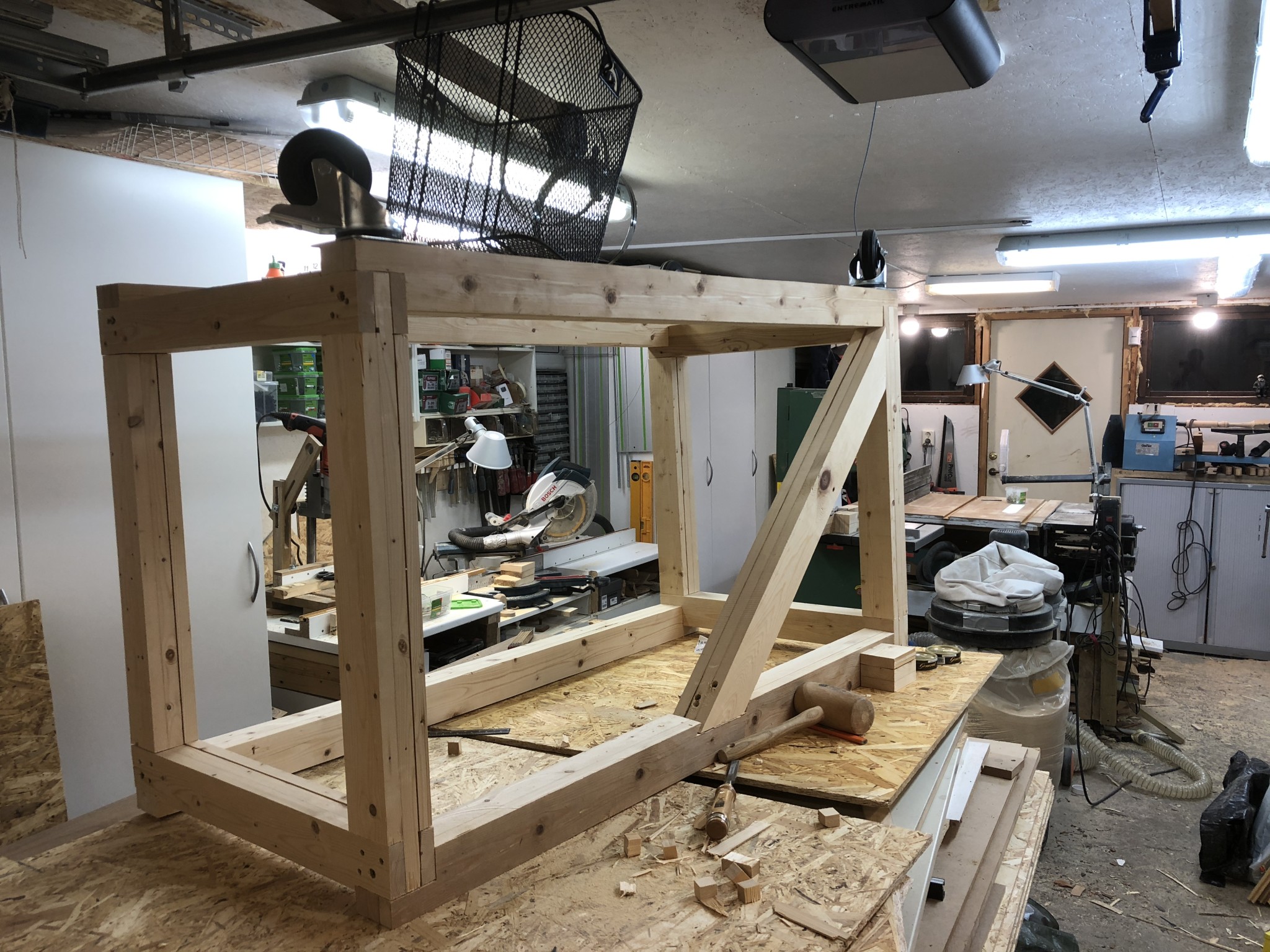

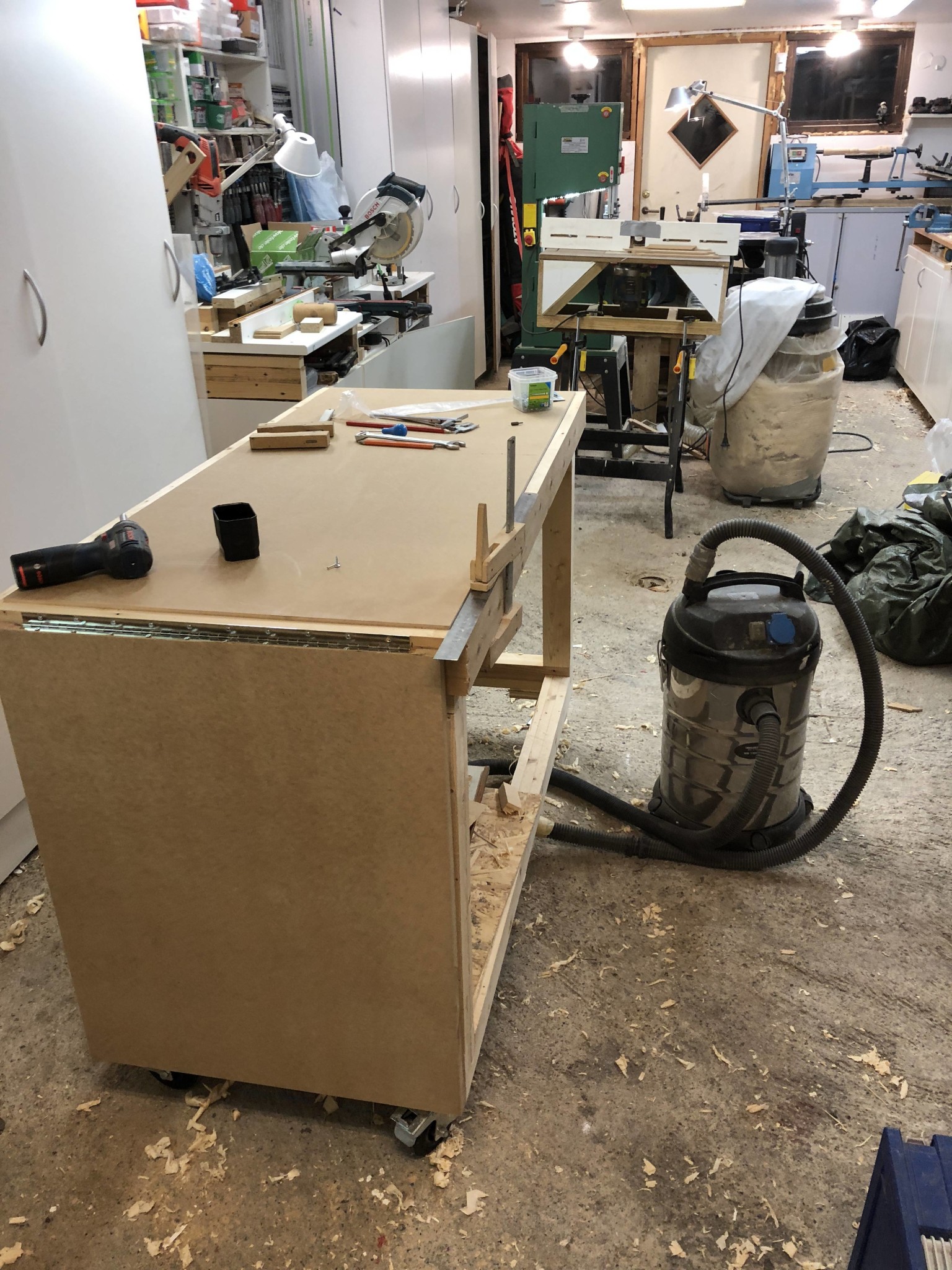

Egen mtf & fräsbord 60x130 + uppfällbar extra stöd
Som många av er vet pågår bygget sedan ett tag tillbaka.
Behovet av en mtf yta och ett större fräsbord har funnits länge. Startskottet för bygget blev ett eBay köp av en trend t11.
Materialet till stormen består av 40 år gammal råspont som revs ut ur ett golv för ett år sedan.
Limmat och sågat i lämplig dimension.
Toppen i 20mm mdf. Hålbilden ska göras med en ujk parf guide som är på väg från Axminster.
Hade egentligen tänkt göra allt aning mer finstämt och tappat limmat och pluggat. Men med småbarn och lite för lite tid tog tålamodet slut och stommen blev slitsar och tappt som skruvades ihop. Hade behövt ca 2h till för perfekt justering men det blev både stabilt och plant. Dock ej så vackert

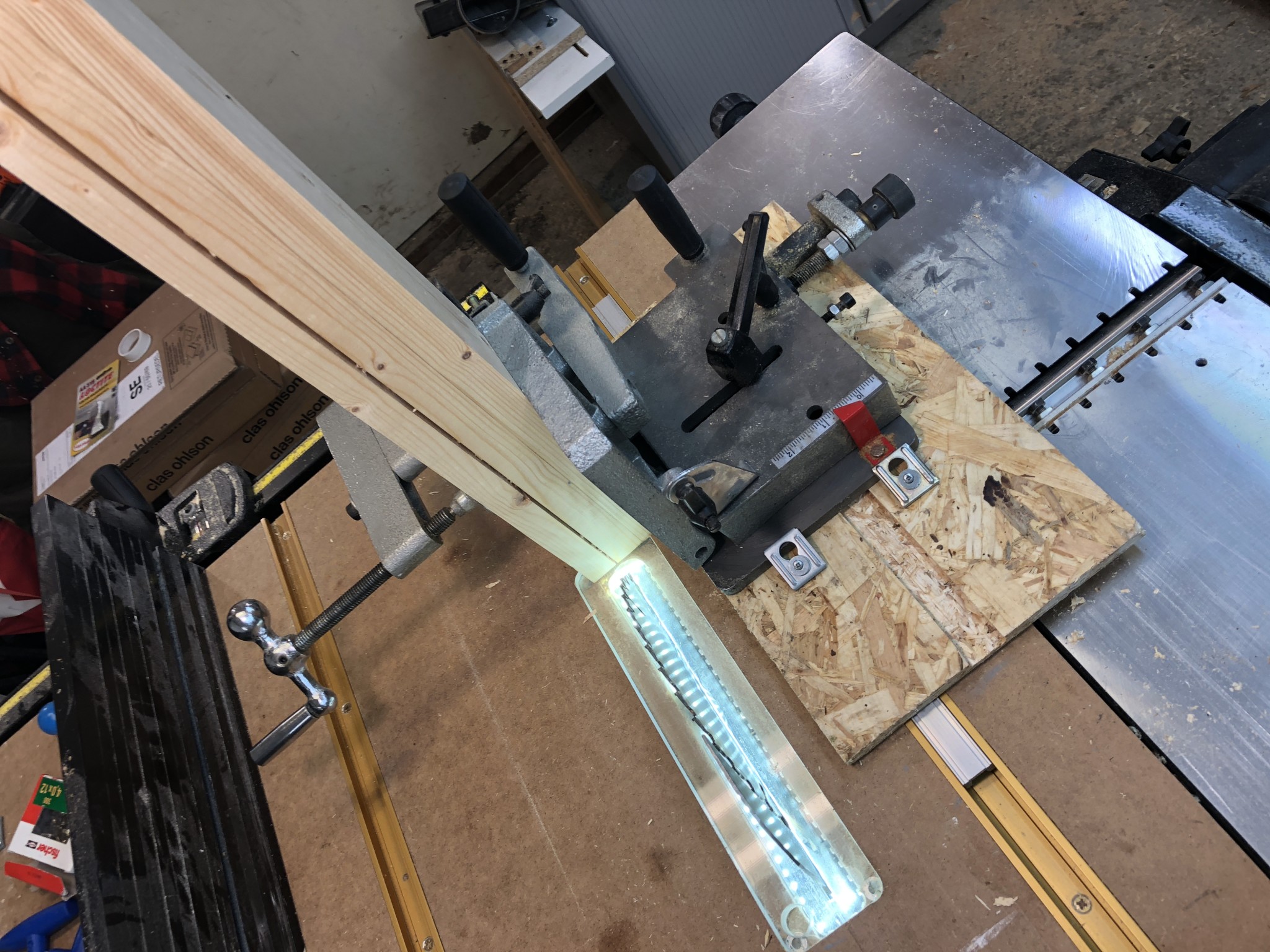

Kommer lägga upp mer bilder men nu till en fråga.

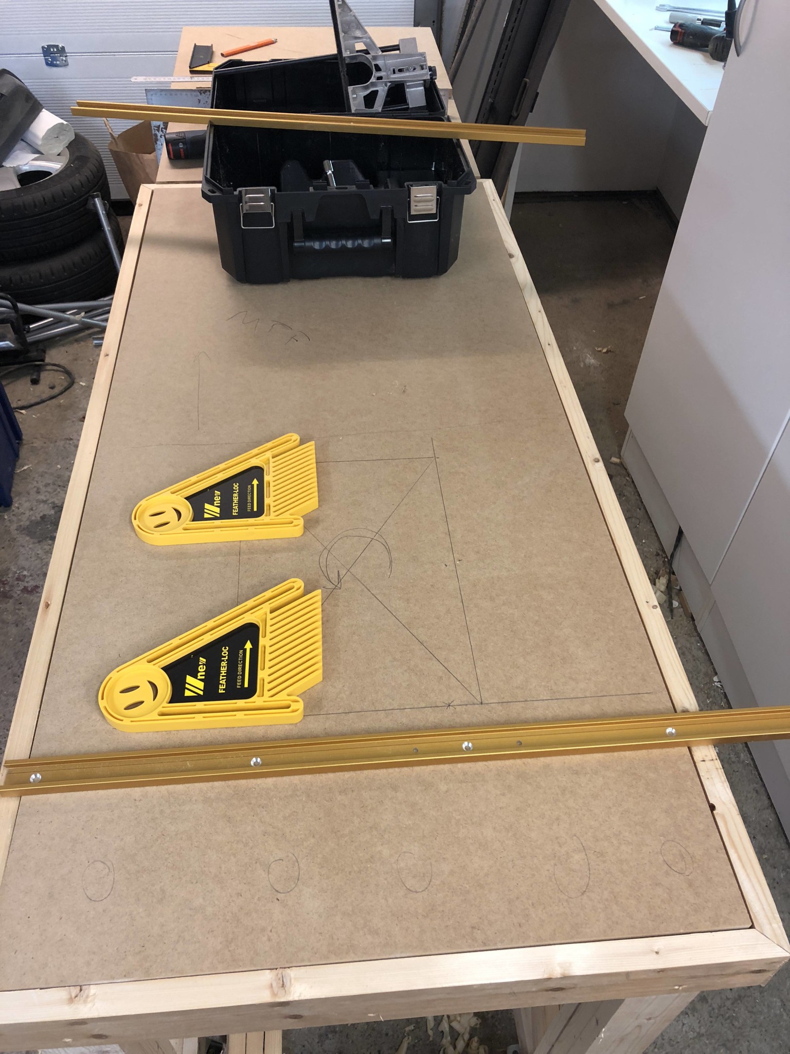

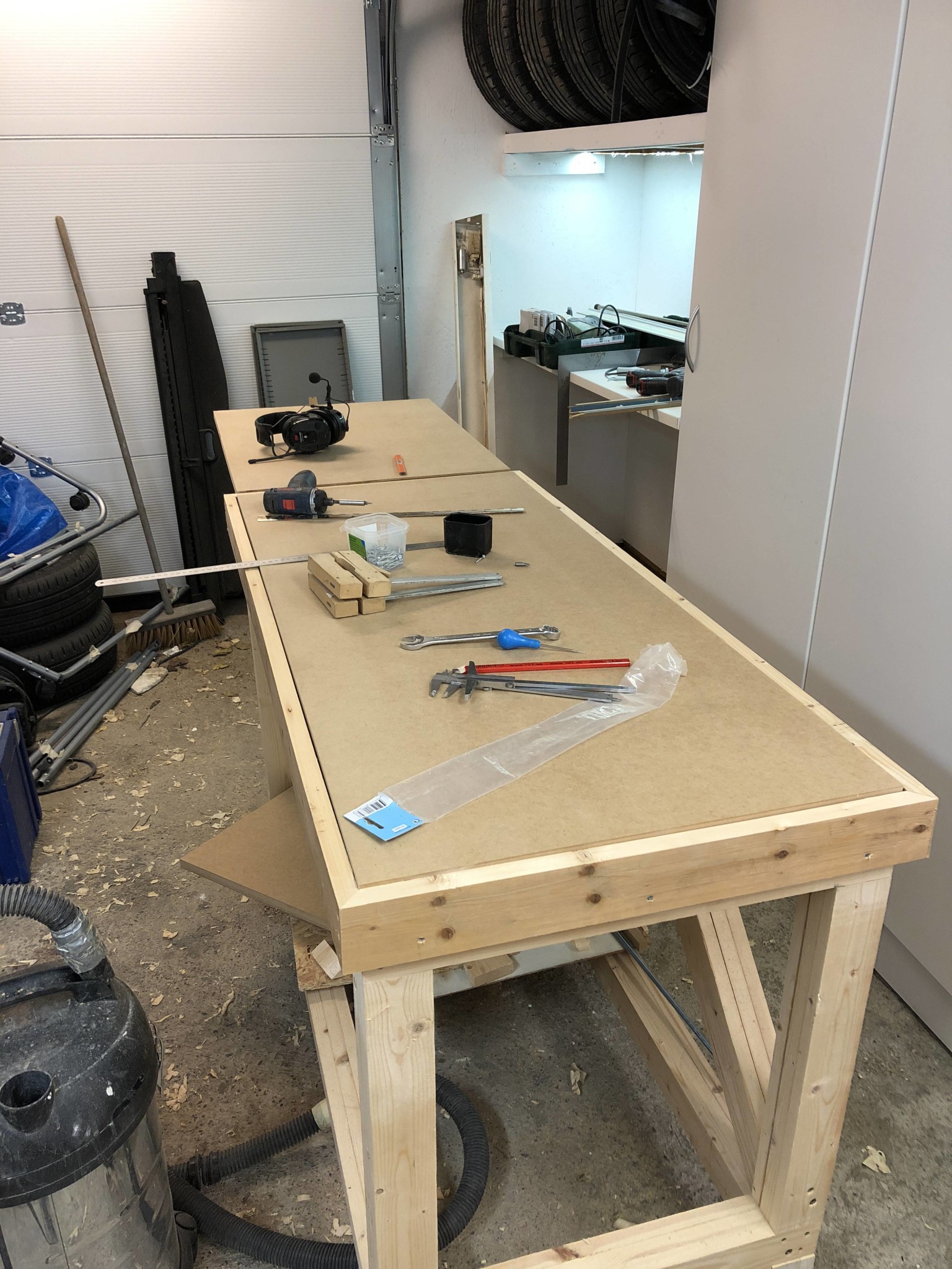

Hållet på och tänker kring toppen.
Min tanke är att jag ska kunna montera anhållet i två lägen ett för längs fräsning och ett för fräsning med släde eller annan jigg.
Detta för att slipp få en lång t frack över hela bordet som även ska funka som mtf med sänk såg och skena.
Sen blir det någon typ av islagd bultar för feather boards och dyl.
Vill gärna ha era tankar kring detta upplägg innan jag börjar med fräsning och hålbild.

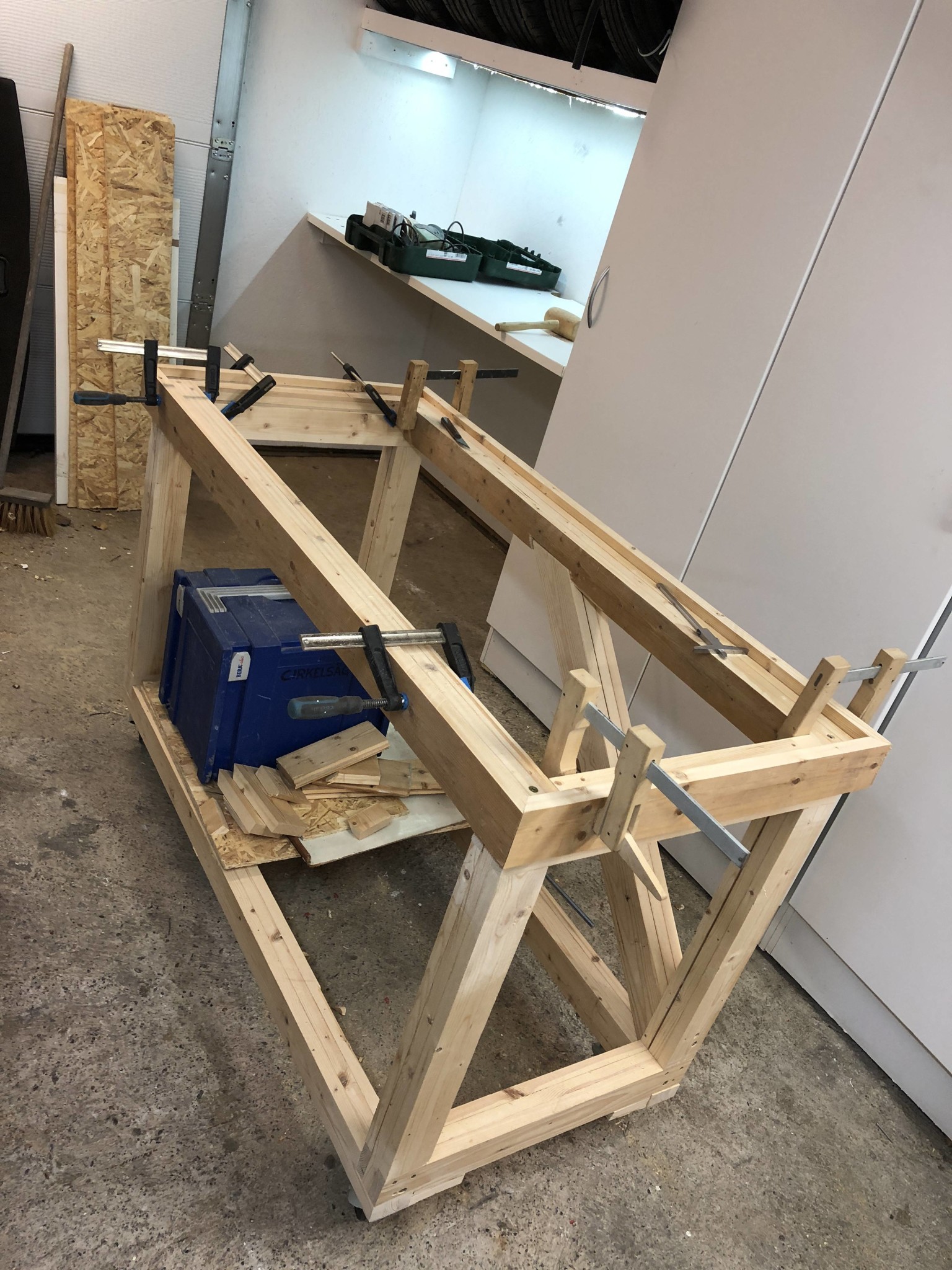

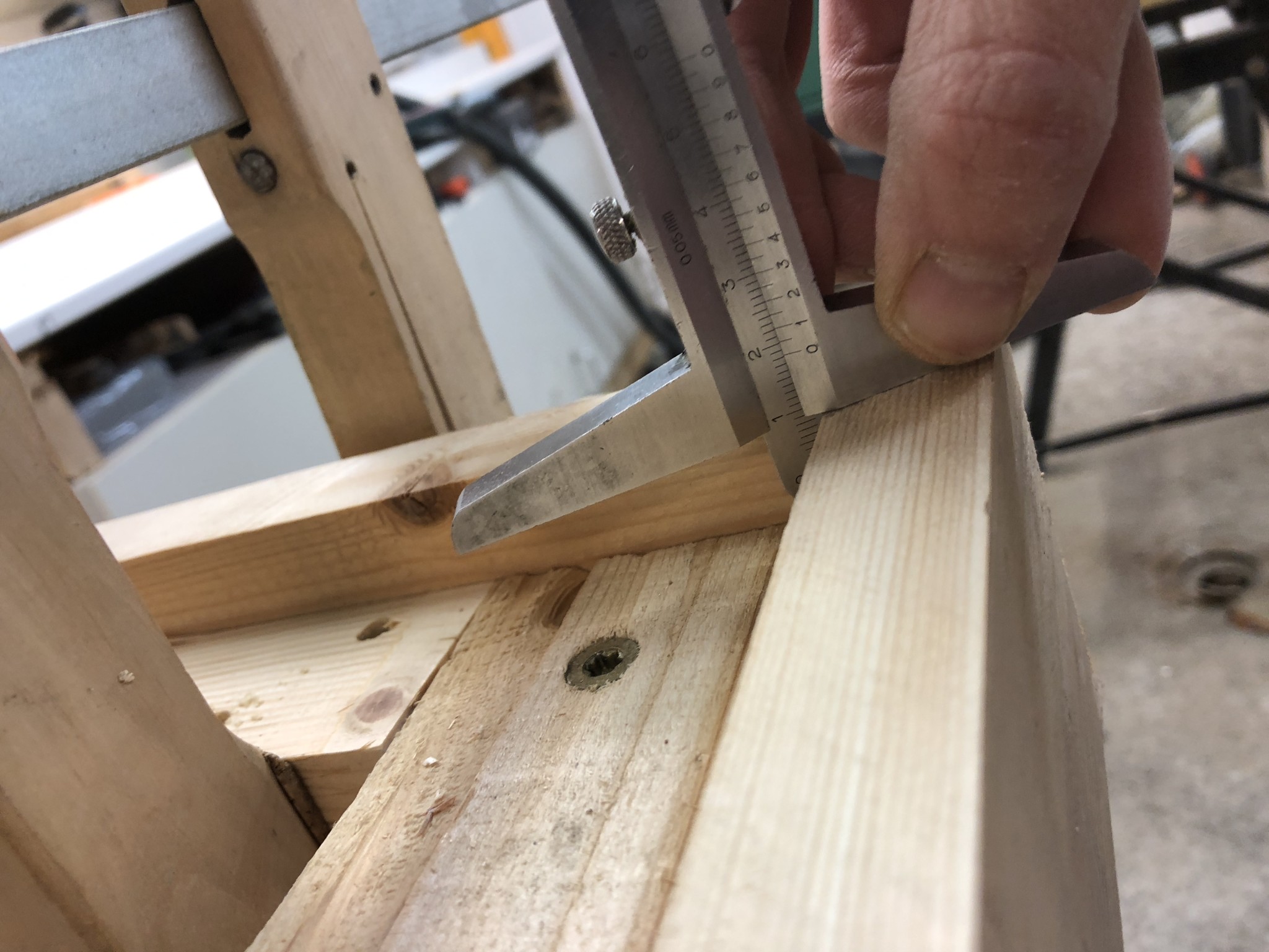

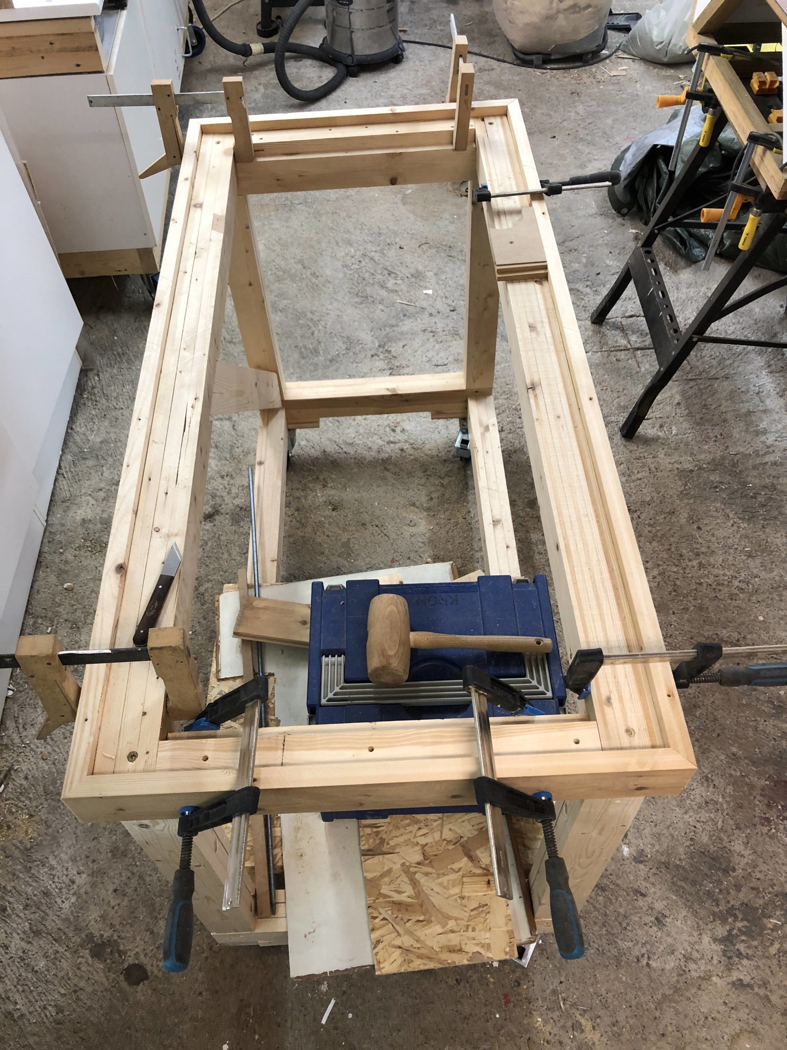

Sågning av tappt och slitsar
Montering av delar
Montering av sarg

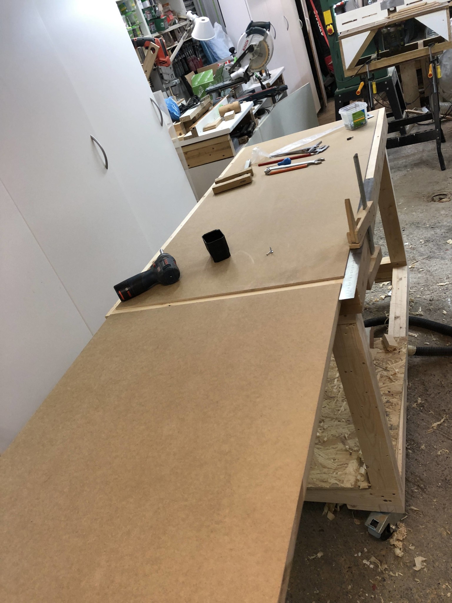

Motering av förlängning i längdsled.
Kommer även en på bredden ca 40cm
Nu behöver jag allas tankar kring toppskivan skulle vilja göra den i morgon kväll.

Låter ganska vettigt, fast dom där featherboardsen kräver skena. Hålcentrum ändras ju när dom justeras fram o tillbaka, för att det ska funka med gänginsatser behövs en featherboard med raka spår.Hedens skrev:
Lite andra reflektioner; tror bestämt du behöver tvärribbor nära fräsen, toppen kommer hänga ner annars, om inte direkt så över tid.
Islagsmuttrar tycker jag personligen inte är nöjd höjdare, kör själv uteslutande med gänginsatser/threaded inserts/rampamuffar.
Finns 30mm fyrkants profil som ska ligga runt fräsen. För att motverka att det sackar.
Kollar på den där i gängbara muttern, ser bra ut. Svenskt namn?
Såg ju sen i din post att det hette rampmuff?
Men va inte helt lätt att hitta
Kanske får bli lite skenor runt om för boards och jiggar. Men vill hålla ned det så mycket som möjligt utan tumma på funktion.

Här finns förslag på både namn o inköpsställen https://www.byggahus.se/forum/threads/alternativ-till-islagsmutter.293140/ Biltema brukade ha billiga och bra men de har tyvärr utgått. Axminster har, m8 varianten är kass men m6 rätt ok http://www.axminster.co.uk/threaded-metal-inserts-for-wood-ax828746
Jag hade också försökt hålla nere antalet skenor, de försvagar toppen och kan va rätt störiga när man fräser om ämnet hugger på spårkanten, om spåret går 90 grader mot fräsriktningen.

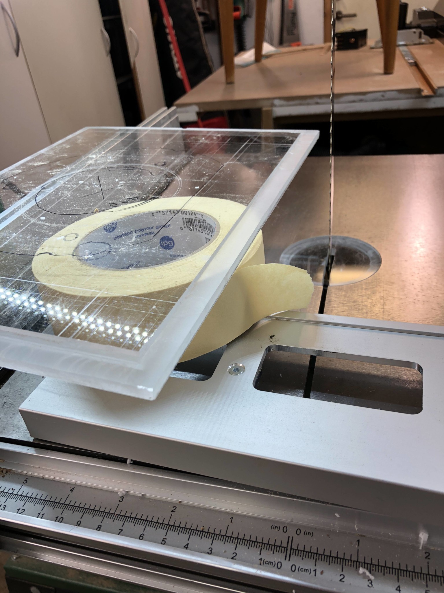

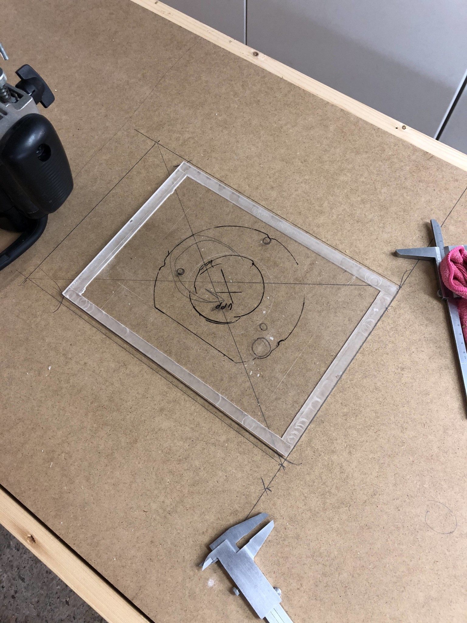

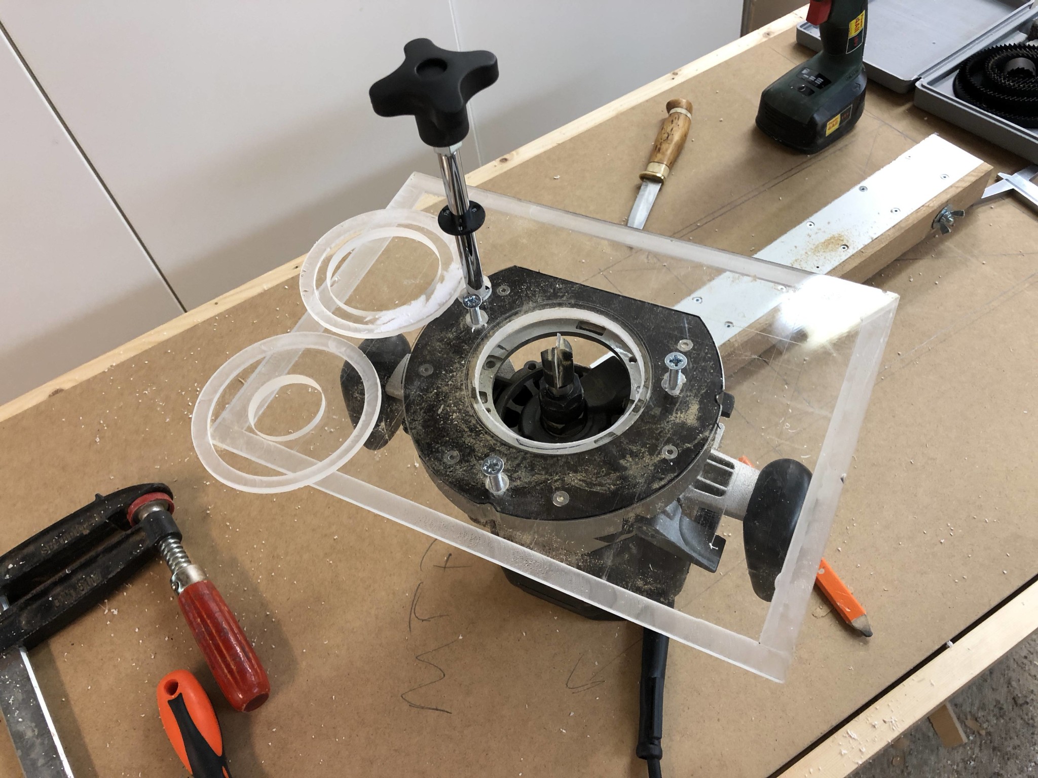

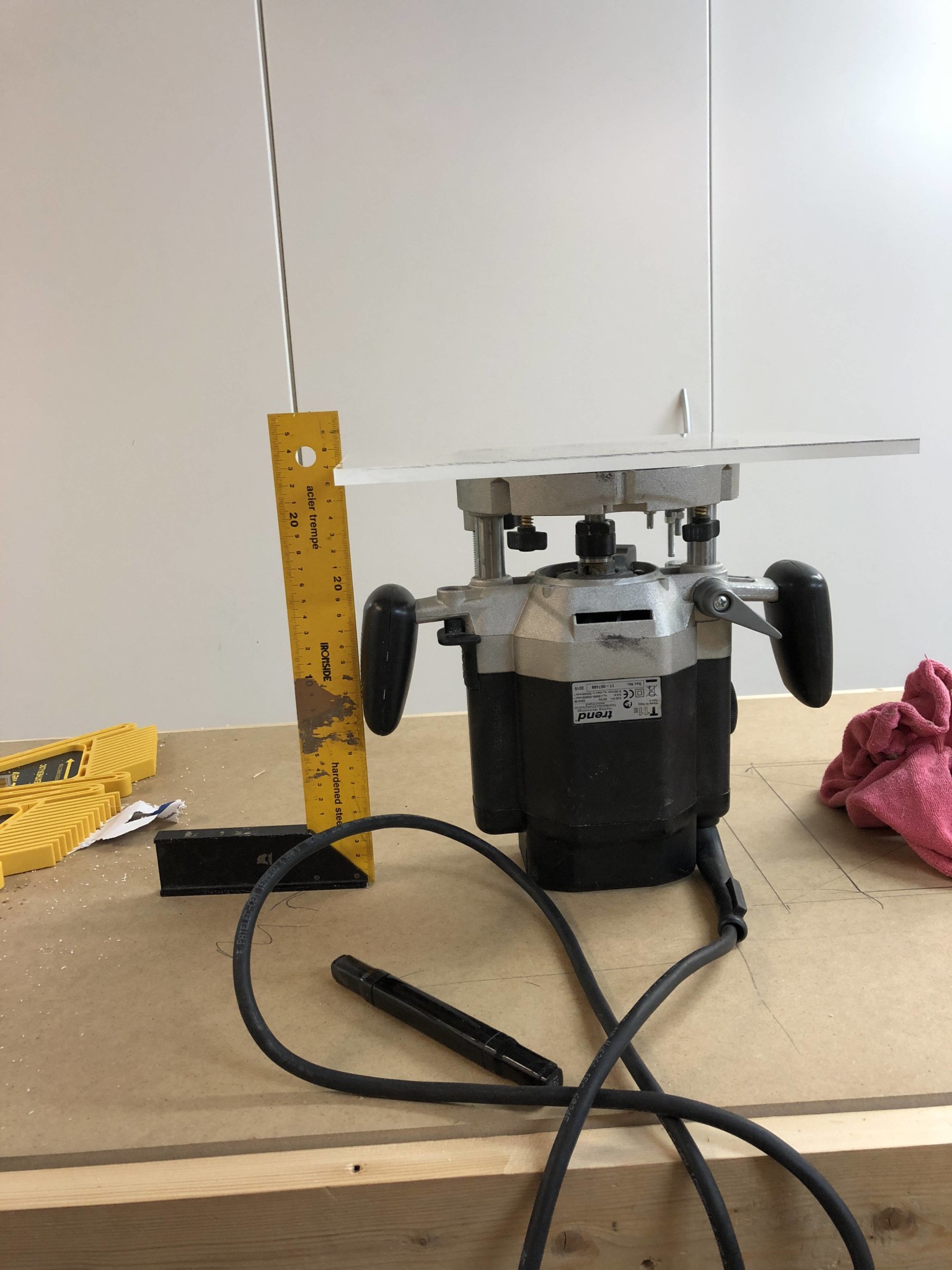

Efter som Axminster leveransen uteblev blev kvällens fokus på fräspkattan och iläggsringar i plexi. Orkade bara köra 2h kom ut vid 23.55.
Baserad motten på informationen om trend plattan som fanns på hyvlar.se (tumme upp för bra produkrinformation).
Valde att runda av måtten ned åt till jämna tal för att när jag får plattan kunna rita av den på bordet och få det exakt.

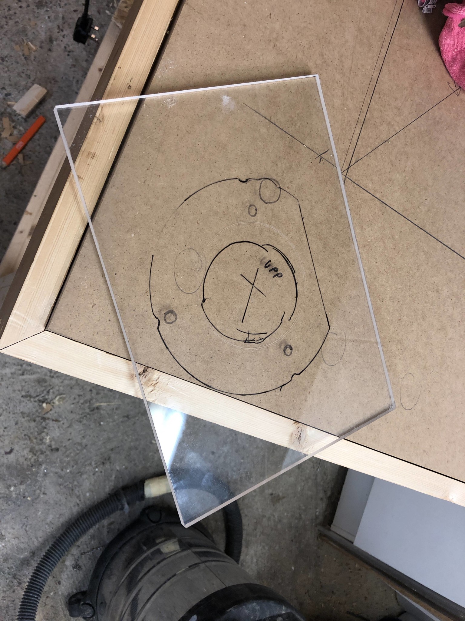

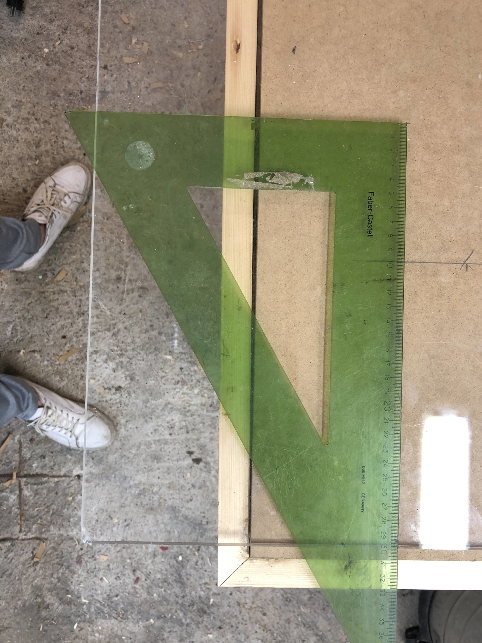

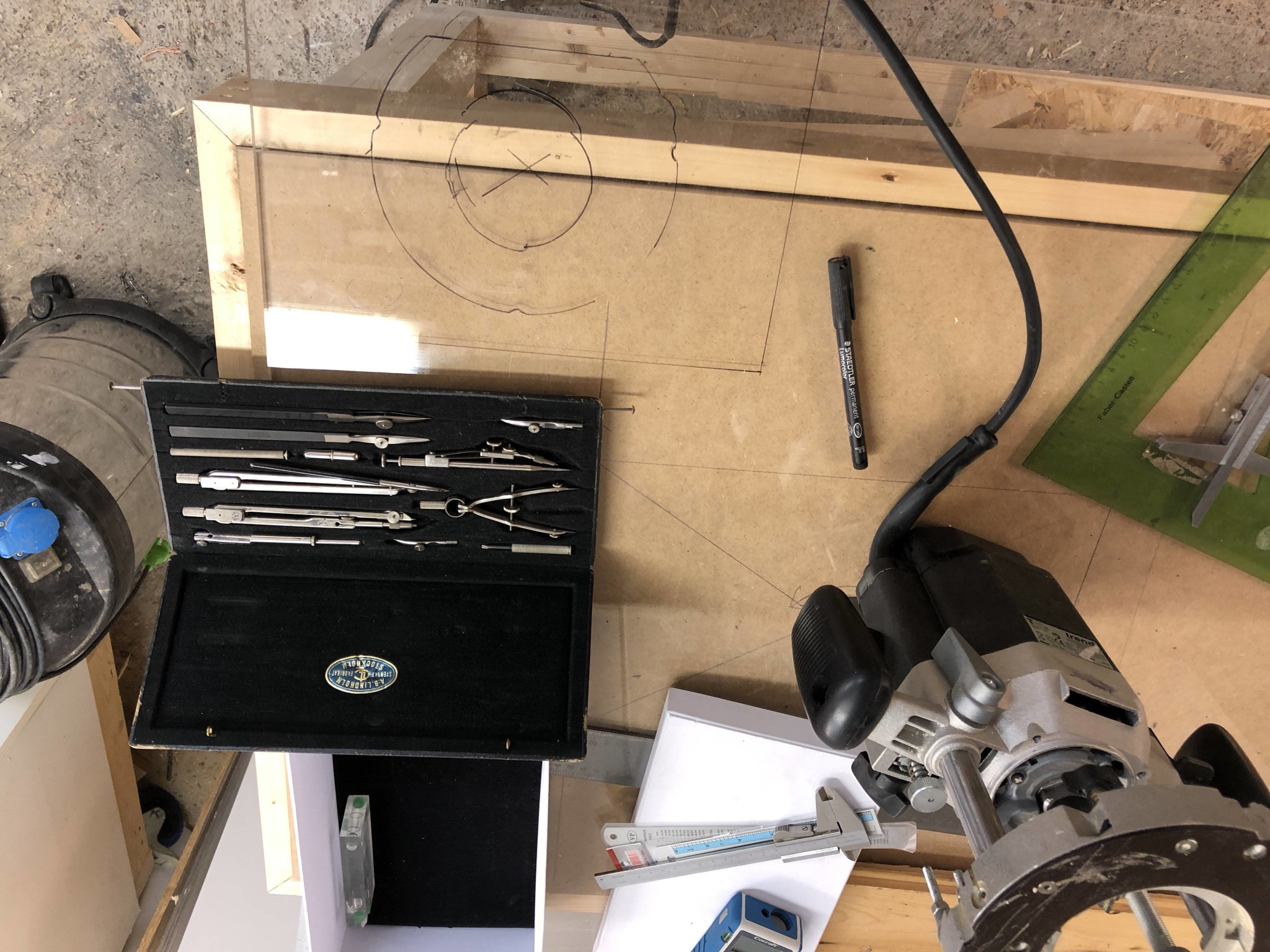

Så började med att rita upp det på plexiskivan.
Fick plocka fram farfars gammal passar låda för centrum hålet.
Gjorde hålet lika stort som det i botten plattan på fräsen.

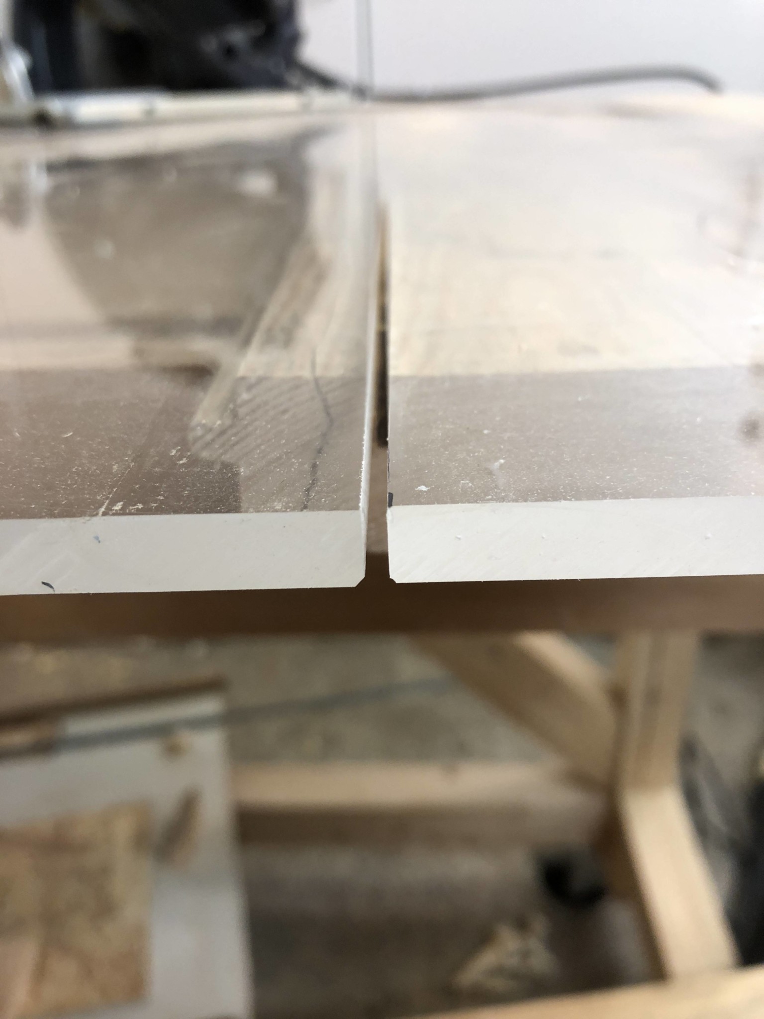

Sen var det dags att såga lite.

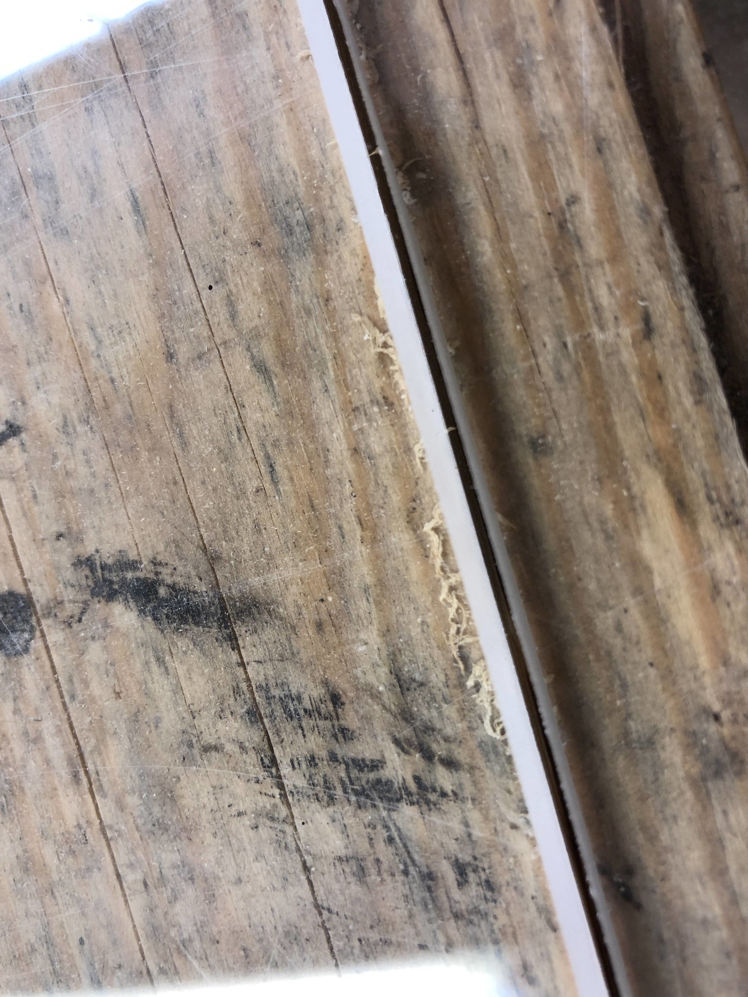

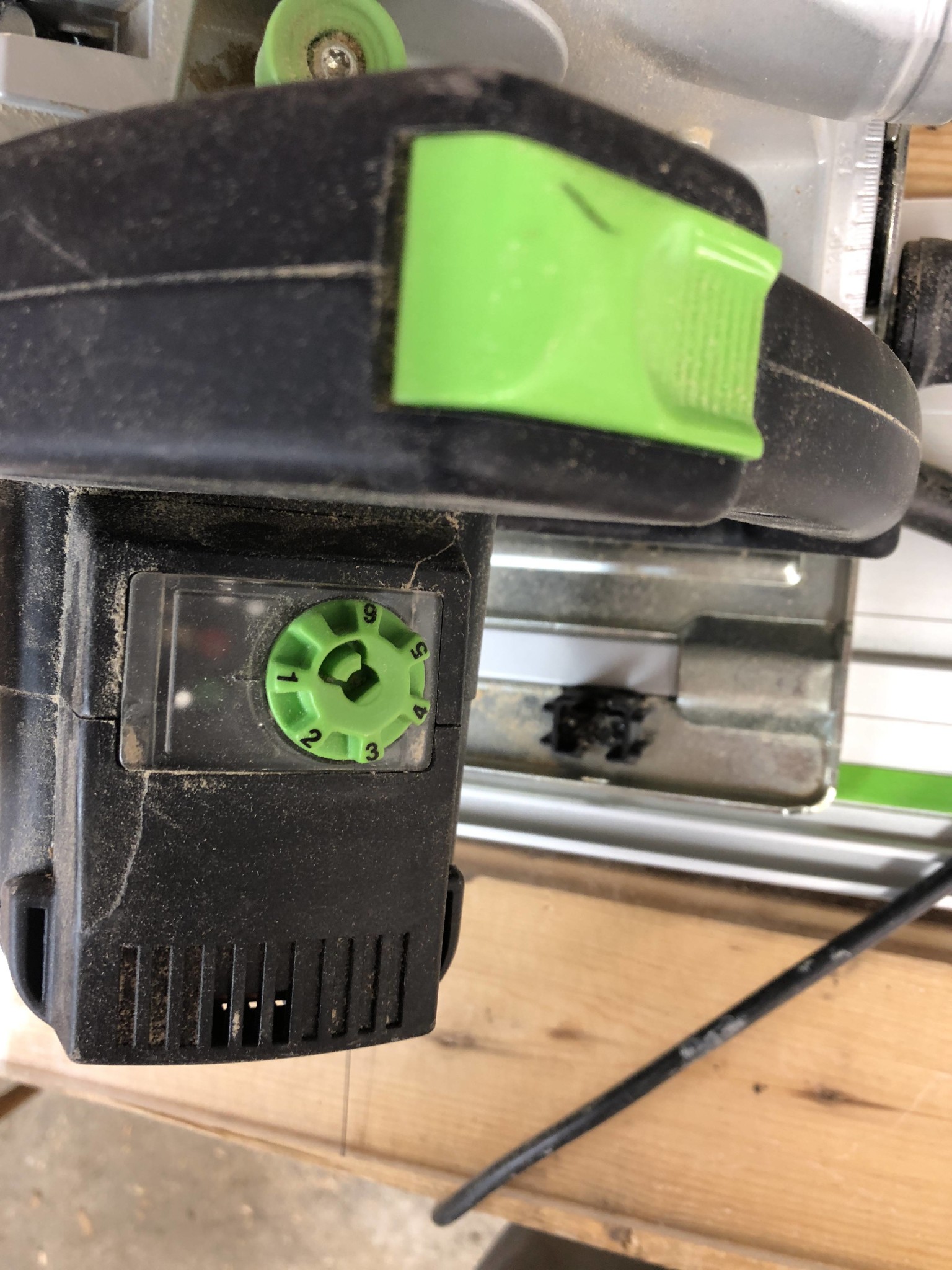

Funkar verkligen toppen att köra plexi med sänksågen och festool 48tändersklinga. Jag började på hastighet 1 men gick för segt närmare 3 verkar va precis lagom på ATF 55 iaf.
Snitten blir tok fina!
Det som stör mig är att jag inser att jag kommer får lyfta plattan och lirka upp fräsen på diagonalen med dessa mått på plattan ev ta av handtagen...

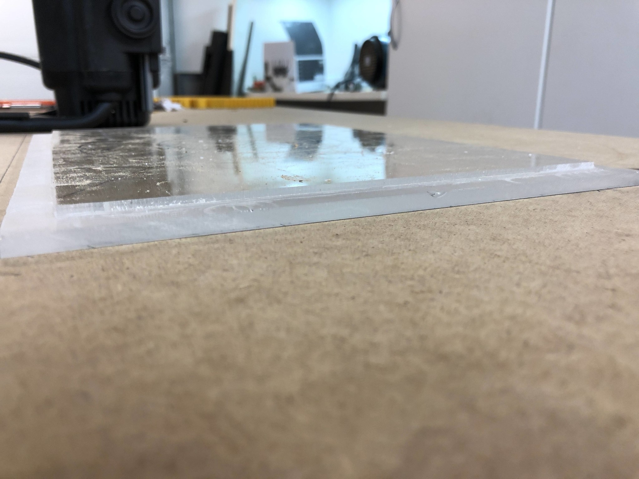

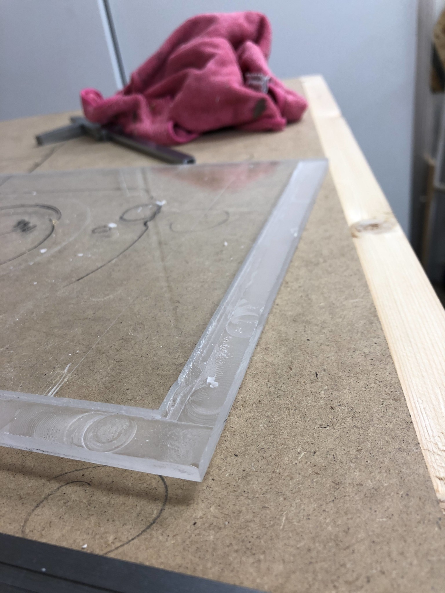

Sen var det dags för kantfräsning försäkningen
Är stöld till 5mm nu trend säger 6,35 så finns det lita att putsa på i bordet sen.
Hade välldigt svårt att få det att inte hugga idag skulle nog kört det i omgångar men det blev helt ok. Man ska ju inte skynda men men.

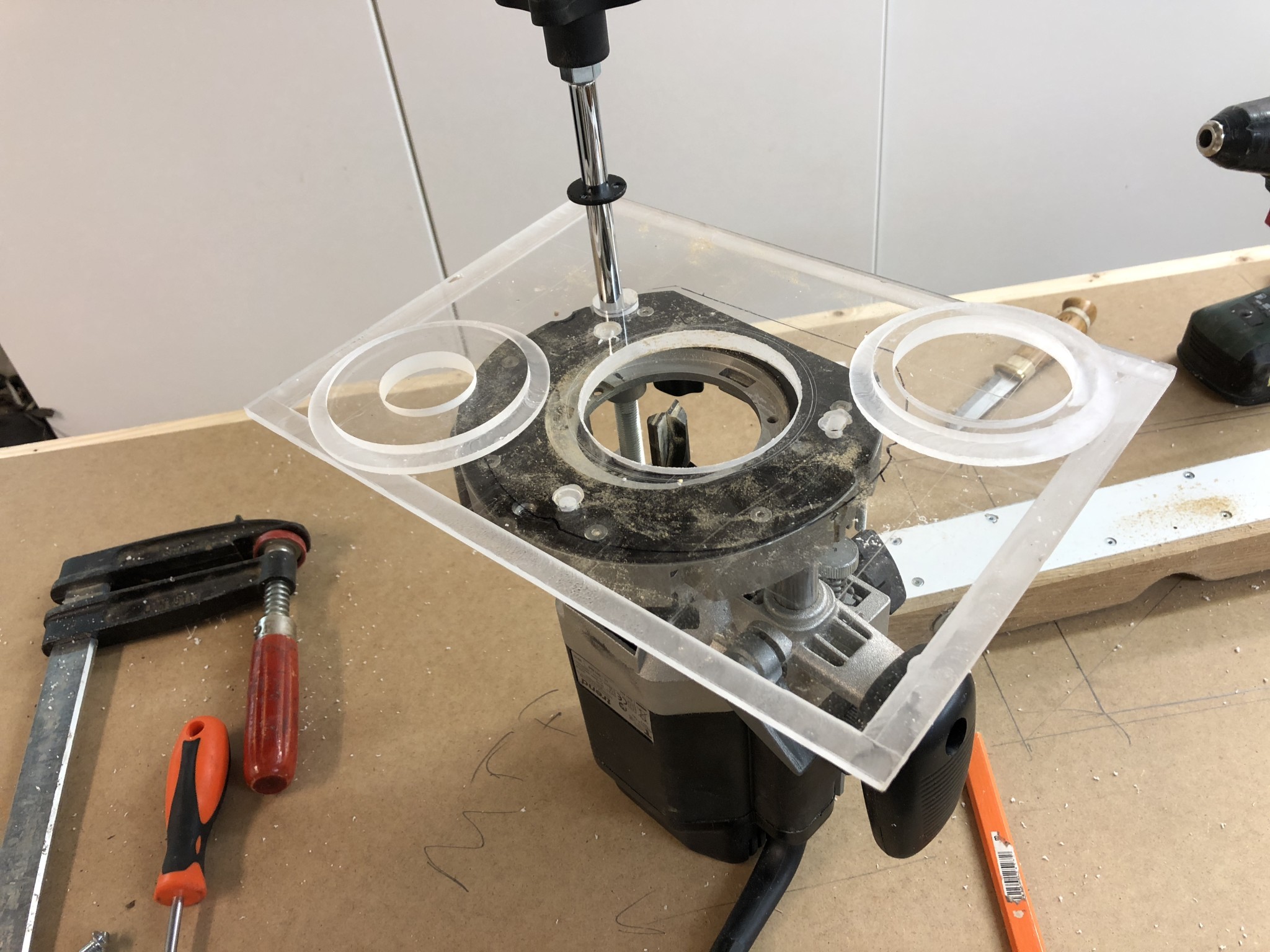

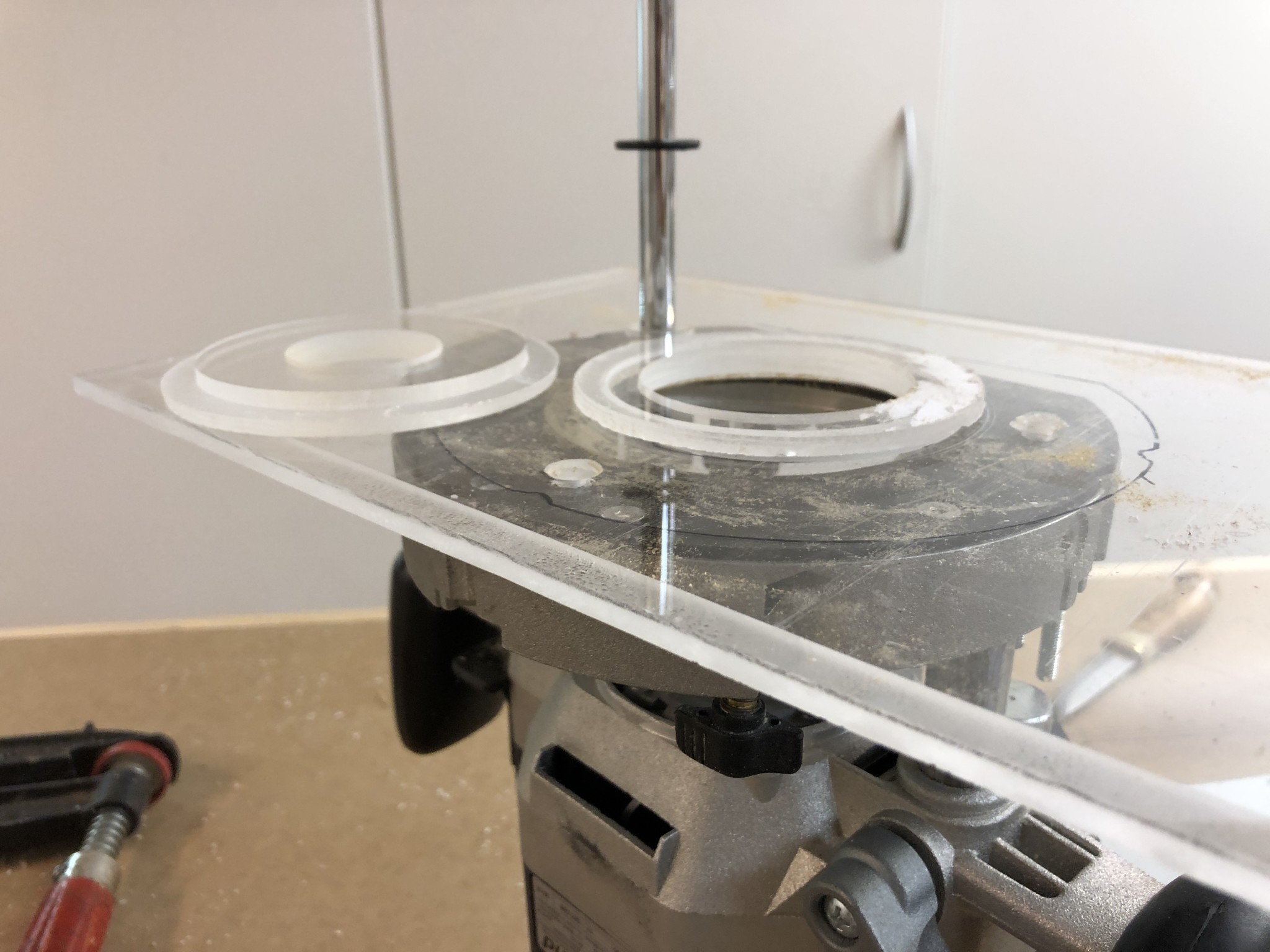

Sen borrades det hål för skruvar och höjdjustering. 16mm flatbottnat till höjdjusteringen 6mm till skrivarna med 11mm borr som försänkta för skallarna. Provade med en vanlig försänkarw först fungerade super dåligt.
Sen gick jag loss på iläggs ringar körde ut två bitar med en hålsåg som stämde med mottet på fräsen.Efter det så borrade jag ur centrum med en annan hålsåg i borrstativet.
Efter det så fräste jag kanterna. Skulle gjort det i omvänd ordning om jag gjorde det igen ur ren säkerhets synpunkt.
Ringarna är 10mm större än hålet i bottenplattan så tanken är att fräsa 4mm försänkning runt om 5mm bred. Några idéer på
