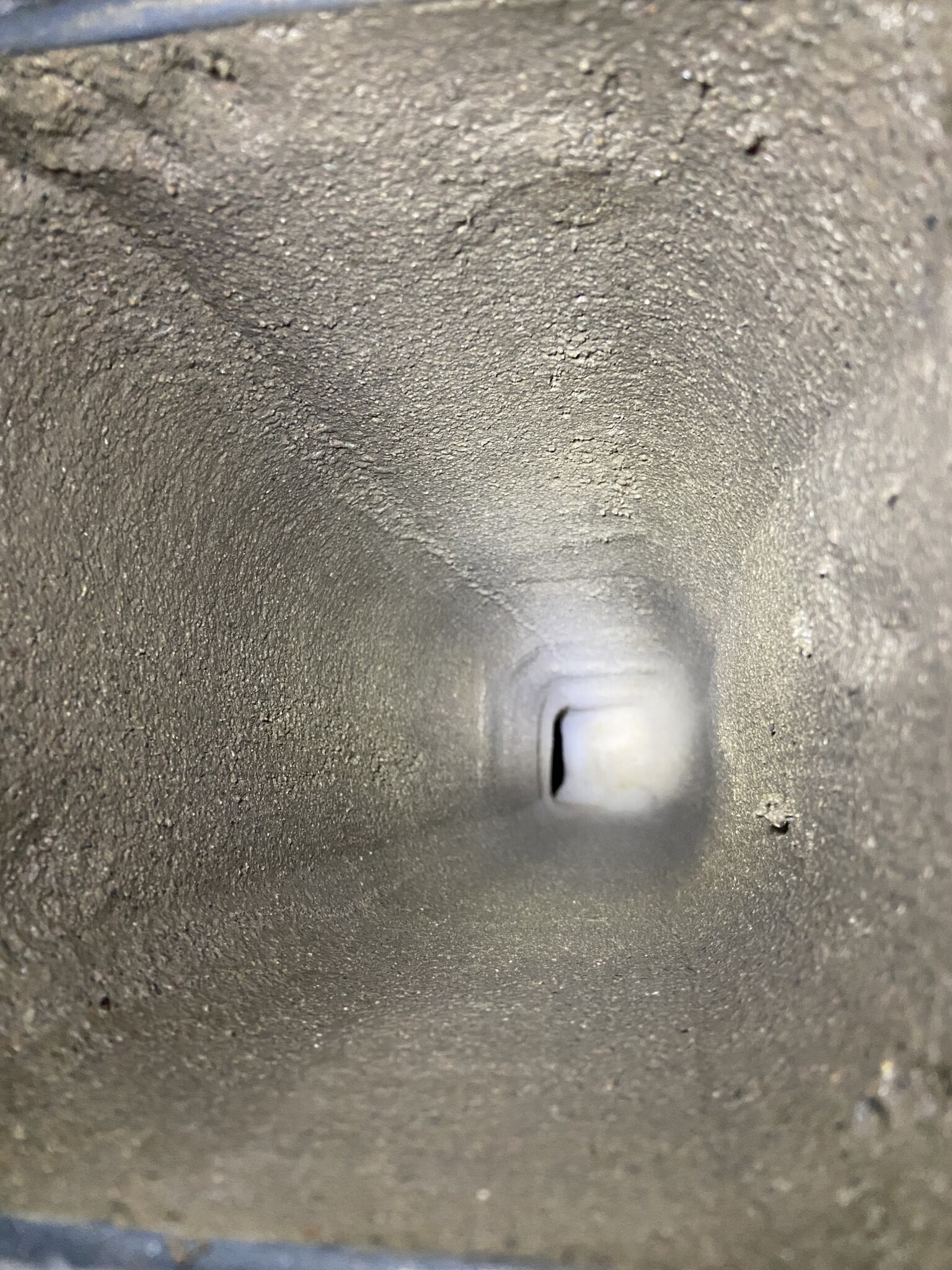

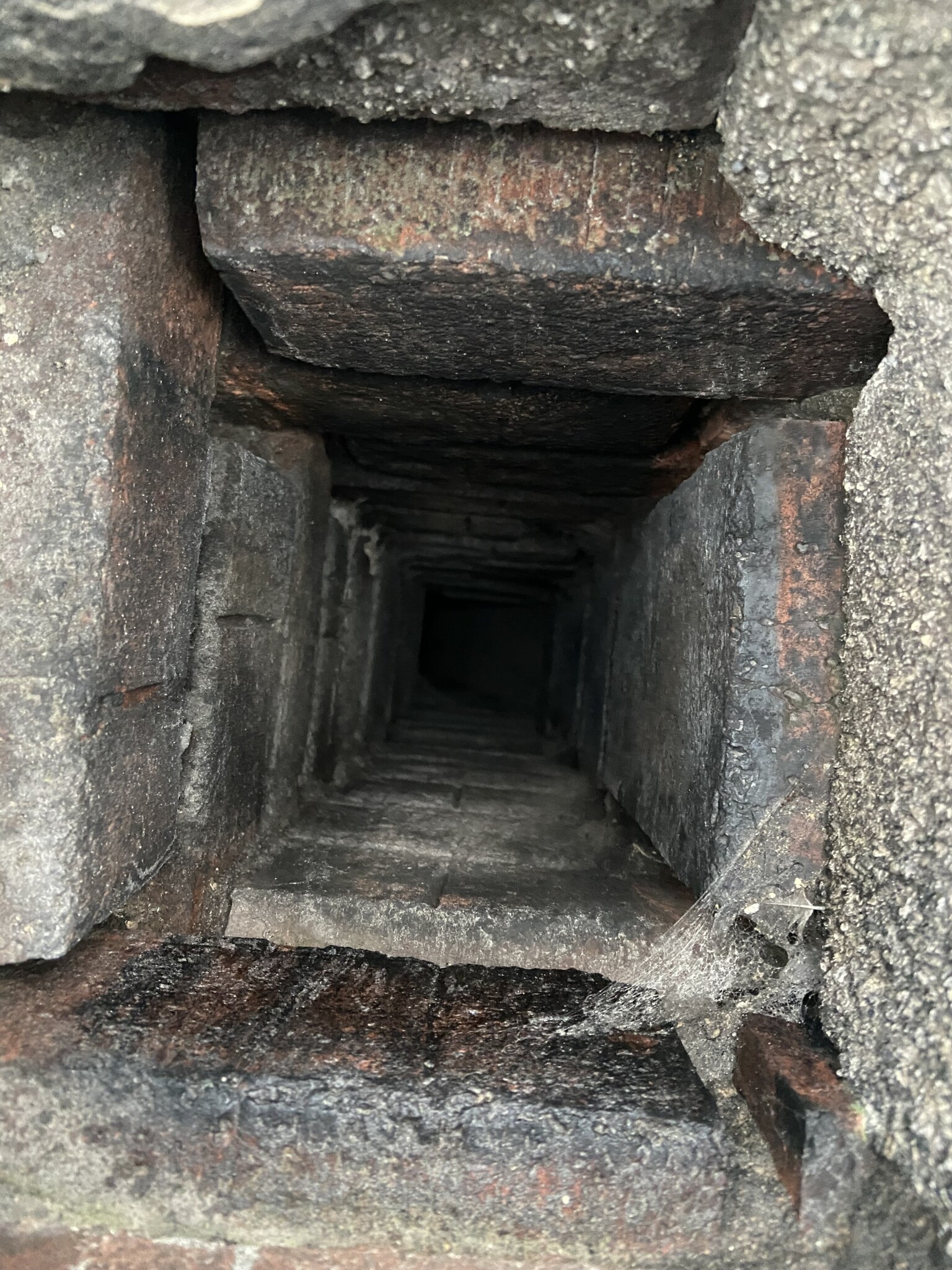

Jag brukar använda Jem & Fix mur och putsbruk B
Jag kör ihop med en gammal murare och han tycker inte om att mura med det bruket då han tycker det är för kladdig, men när man glidgjuter så vill man ju ha ett gladdigt bruk. Sen häller vi i en påse rismjöl 400g / hink med bruk för att få det ännu mer kladdigt.
Det är viktigt att rökkanalen är ren från sot och löst bruk, sen ska du vattna kanalen, jag brukar köra ner en vattenslang med fin dusch på några gånger.
Lycka till!

Det där var en fin målbild!
Mr Marqs
