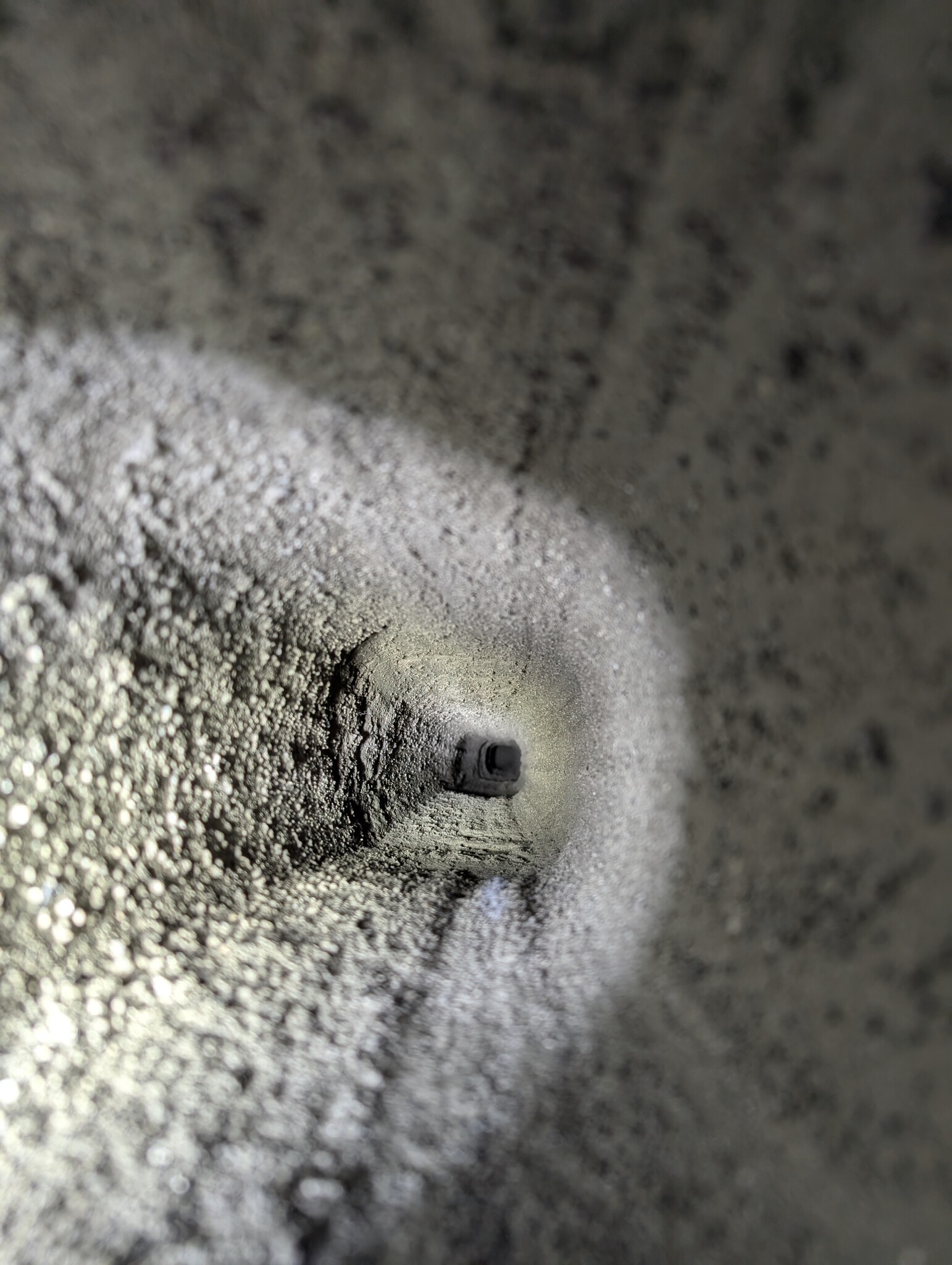

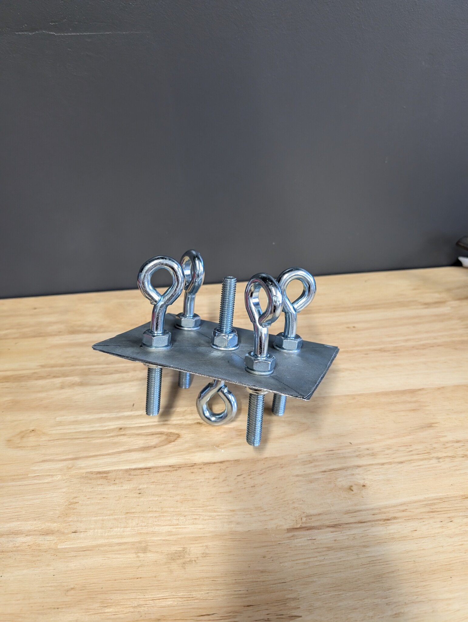

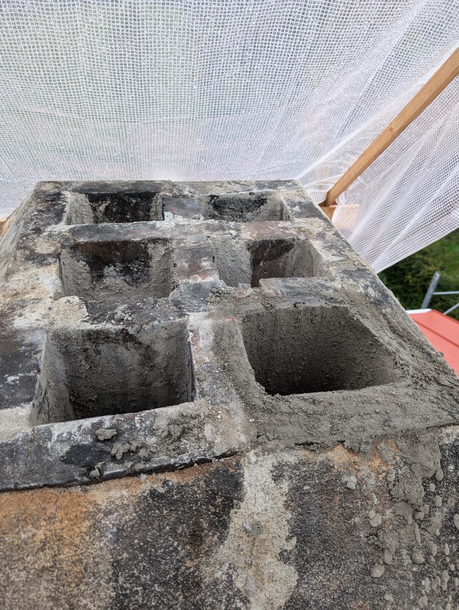

Egen glidgjutning godkänd!
Med denna tråd som inspiration tog även vi tag i skortstensproblemet i samband med takbyte!
Glömde såklart före bilder på kanalen men den var risig.
Tillklippt sotarviska från Jula samt en riktig krejs användes för att göra rent kanalen.
Dragkloss i metall eftersom den sannolikt skulle ge vika om vi mot förmodan körde fast. Skumgummi från en gammal madrass ovanpå metallen och en kevlarduk.
Allt fungerade kanon! Vi körde det dyra bruket, extra dyrt eftersom det gick åt mer än beräknat.
Godkänt av sotaren,

Nu är en andra sotning gjord och sotaren tyckte det såg bra ut nu med.E EFreiholtz skrev:Nu har även jag gludgjutit en gammal och sliten skorsten som inte fått någon omsorg på flera decennier.
Fick ta ner skorstenen i princip till nock då fogarna vittrat sönder, passade då även på att lägga på några varv sten till för att få bättre drag.
Även själva spisen var sliten och har renoverats, så det är rätt mycket tid och svett som lagts på projektet.
Tyvärr inga före-bilder innan glidgjutningen, men det var välbehövligt med renovering.
Den öppna spisen är från 50-talet, men tidigare ägare har aldrig registrerat den hos kommunen.
Enligt sotaren kommer brandskyddsbesiktning att ske enligt de regler som gällde när spisen och huset byggdes, trots att den aldrig besiktigas tidigare.
Så nu håller jag tummarna att arbetet inte gjorts förgäves!
Så det var utan tvekan värt mödan att glidgjuta skorstenen själv.
Tackbför all inspiration!
