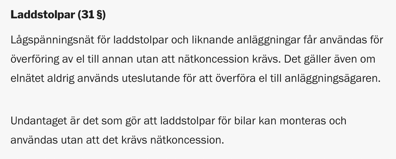

Juridiskt är det nog i gråzonen. Man får inte överföra el från en fastighet till en annan. Men syftet med den reglen är att förhindra försäljning av el. Det får bara göras av nätbolaget. I det här fallet skulle ju elen användas av abbonenten.
Tekniskt är det väl framförallt en fråga om avstånd från mätarna till parkeringen.
Just laddning av elfordon är undantaget dvs det är ingen gråzon utan fullt tillåtet sen är just fastighet ingen specifik gräns om jag minns rätt.H hempularen skrev:

Jodå, du minns rätt. Laddstolpar på annans fastighet kräver inte nätkoncession:M merbanan skrev:
https://ei.se/bransch/koncessioner/undantag-fran-kravet-pa-natkoncession---ikn#h-Laddstolpar31

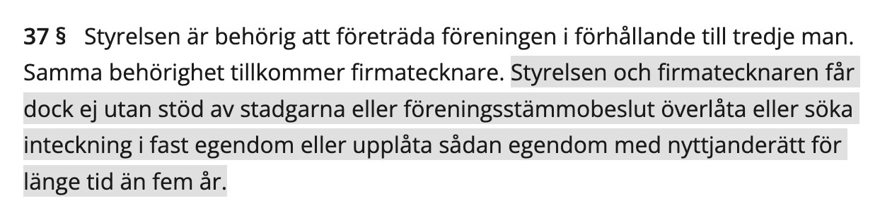

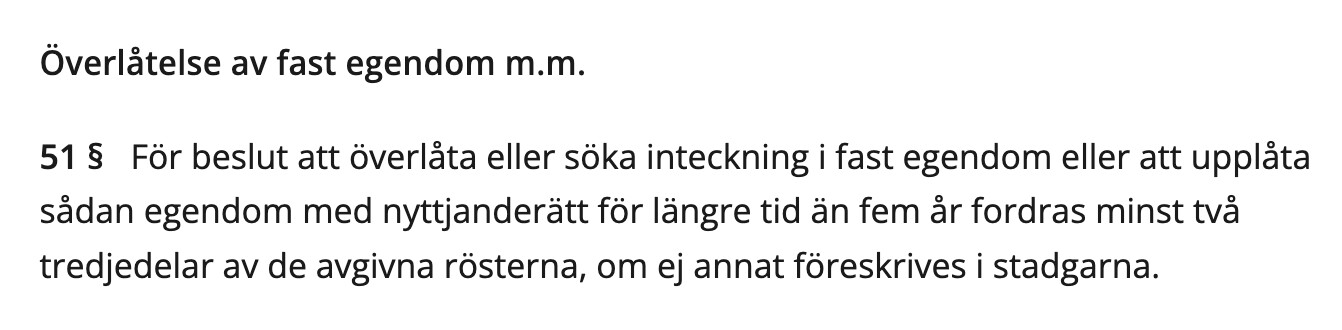

Fastighetsägaren ska skriva under servitutet. Är det samfällighetsföreningen som är fastighetsägare så ska styrelsen (firmatecknarna) skriva under. Det är nog det vanliga.L lercoo skrev:
Sen finns en annan möjlighet och det är att någon annan är fastighetsägare, då ska de skriva under. Jag hade nog fått för mig att det var grannarna när jag skrev i tråden. Men det är en mindre vanlig lösning.
Skulle frågan behandlas på föreningsstämma så krävs 2/3 majorite för beslutet om inte stadgarna säger annat. Samfällighetslagen:
Förstod jag er rätt i att ni har huvudsäkringarna för respektive radhus vid garaget och inte inne i radhusen? Vet om en samfällighet norr om Stockholm som utreder samma fråga som du framför men där det sprungit på problemet att nätägaren hävdar att det är deras kabel från elmätarna till respektive radhus-fastighet och de godkänner inte att föreningen kopplar in ytterligare kabel till respektive garage parallellt med denna. Föreningen håller inte med om detta och menar att det inte finns något avtal eller dokumentation som stödjer nätägarens uppfattning men det finns ju inget direkt som säger att de har fel heller om jag förstod saken rätt. I detta fall finns huvudsäkringarna i respektive radhus men ska låta det vara osagt om det även finns service säkringar innan mätaren vid garagen.
Så, nu har kaffet verkat. Styrelsen behöver direkt stöd i stadgarna eller i ett stämmobeslut för att teckna ett avtalsservitut.Claes Sörmland skrev:
Så om inte styrelsen redan har getts rätten att teckna nyttjanderättsavtal i stadgarna så behöver du dra detta ett varv på stämma, t ex via en motion eller stadgeändring. Samfällighetslagen:
