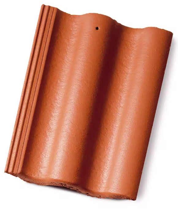

Har ett vanligt 1,5 plan med takkupa med fasta hlas på sidorna. Bytte tak för två år sedan och inser att takfirman tog en liten genväg när de bara monterade takstege på ena sidan.
På ena sidan behöver jag klättra upp på taket för att konma åt och skulle tvätta fönstrena.
Vågade inte klättra på taket.
behöver inte komma upp till nock, bara några trappsteg egentligen, är det möjligt att sätta dit till rimligt kostnad så här i efterhand? Vilka trappsteg (eller stege?) är enklast att sätta dit?
Vad är det för tak?
maskeradeproggaren
kupade betongpannor
maskeradeproggaren
Det är denna från Monier.
Terrakottafärgad takpanna med dubbla veck från Monier på vit bakgrund.
Rickard.
Köp så många taksteg/bärläktssteg du behöver och häng dit. Tillverkaren av pannorna har egna om du inte vill kolla vilka universal som passar (troligtvis dom allra flesta)
maskeradeproggaren
maskeradeproggaren
tackarrr. Är det enkelt att sätta dit?
Rickard.
Kanske lite bökigt om pannorna är spikade men ja det är väldigt enkelt. Googla upp montageanvisningar från valfri tillverkare så får du se själv och avgöra.
