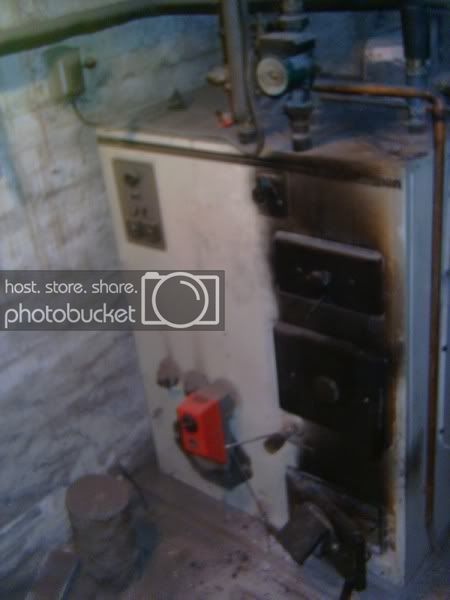

Här kommer lite kommentarer och svar:
Det är en överförbränningspanna med varmvattenberedare.
Enda pappret jag har är en drift och skötselanvisning för TMV-Pannan Allbränslepanna Alpha 1-4.
Pannan ser ut så här: (ursäkta den gräsliga bilden)
När det gäller draget så är det inte det bästa.
När det är kallt brukar jag få elda med hela askrumsluckan något öppen.
För att få upp pannan från 40 till 80 grader tar det cirka en timme och om jag stänger shunten och skickar all värme till tankarna tar det 4-5 timmar att fylla.
Tankarna styrs av Laddomat 4030.

En kombipanna ( egentligen vilken som helst fabrikat) är konstruerad för att elda ved bara i nödläge när oljan tar slut. Den har mycket litet vedmagasin och en alltför liten värmeöverföringsyta oftast separerad ifrån oljedelen.
Ett förugn är bara en nödlösning och har du problem med drag och kapacitet redan nu så hjälper inte en förugn så mycket .... endast att du slipper gå till pannrummet så ofta
. Verkningsgraden förbättras men max till 60-70%, gissar jag.
Som det nämndes kan en fläkt på toppen vara till hjälp om skorstenen är för smal eller för kort men dom brukar inte hålla länge (3-5 säsonger?).
Nu vet jag ju inte hur ofta du sotar din panna men 1mm askbeläggning på värmeöverföringsytor sänker verkningsgraden rejält ( ca 10%). All värme paserar fritt genom skorsten och du får inte behålla så mycket i huset :'(.
Det där med dålig drag kan också bero på att det ligger mängder av askan och glanssot inbakade någonstans mellan eldstaden och skorstenen :-/. Det hände oss i en ctc-kombi som hade en liten osynlig hylla bakom bafflar där allt samlades och till slut var det total stopp. Det var mycket svårt att se och komma åt detta ställe och det förpestade vårt liv i några månader innan vi kom på att det skulle rensas där back bakom plåten också . Det gick inte att komma åt med viskan och endast med en hand kunde vi klara detta
). Snacka om lättskött och lätt tillgängligt :
. Vi fick rulla bort den tunga förugnen varenda gång pannan skulle sotas. Vi hade då ingen akumulator alls och det brann aldrig för fullt när det inte var riktigt kallt = soten la sej snabbt överallt med en tjock lag. Det fungerade perfekt när det var kallt ute men inte så bra vår och höst.
Kolla om du inte har askan på något konstig ställe som ligger och täpper till draget.
Fixa en fläkt i toppen som ökar draget ifall det är skorsten som bromsar eldningen( fläkt ca 4000kr).
Sen kan du tänka på att skaffa en förugn eller kanske ny panna.
Billig lösning är en förugn som kostar kanske 12-15 tusen :-/ och din akumulator räcker för den lösningen.
Ska du köpa en panna så krävs det en akumulator till med en vvb inmonterad. Moderna vedpannor har oftast inga vvb inmonterade. Högre investering men bekvämmare
. Ju större tankvolym destå färre panrumbesök
