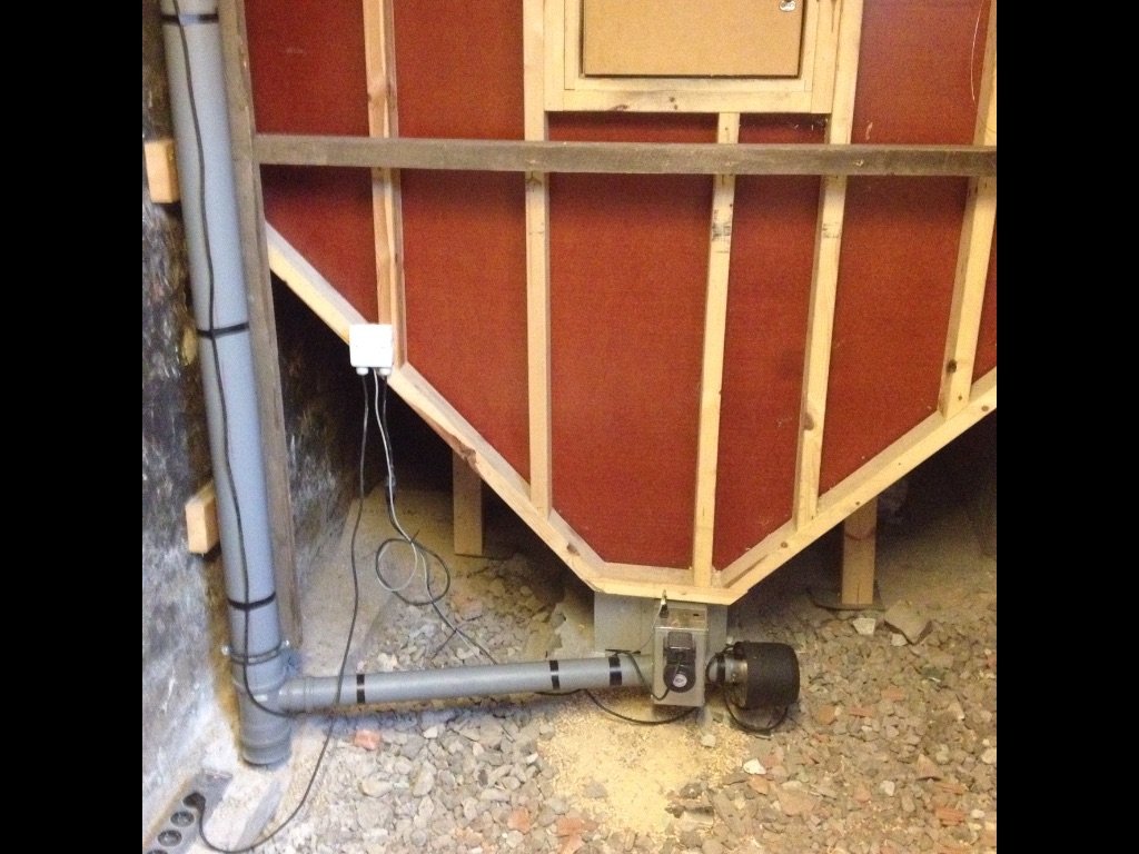

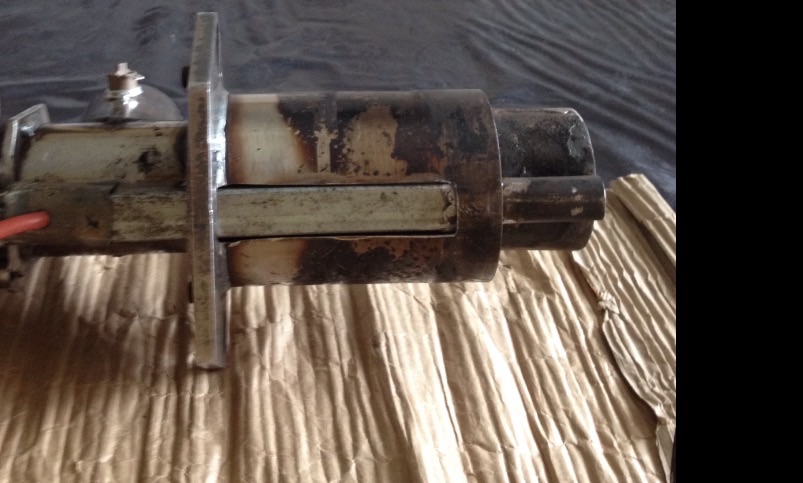

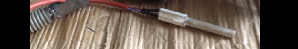

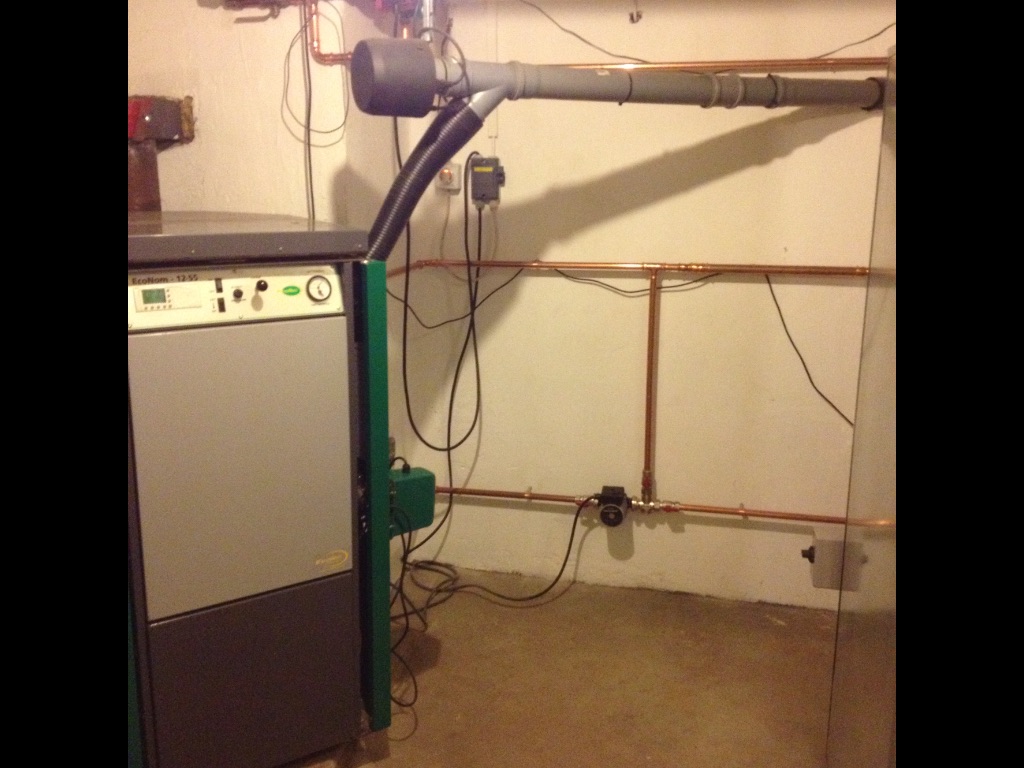

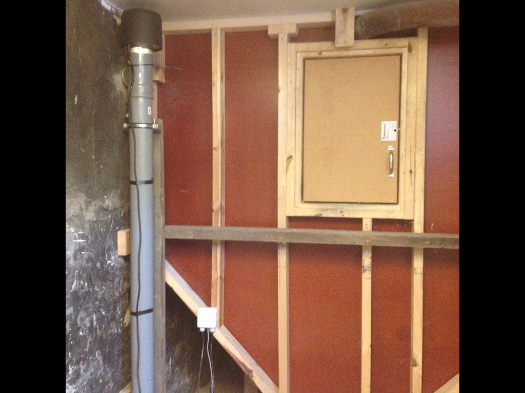

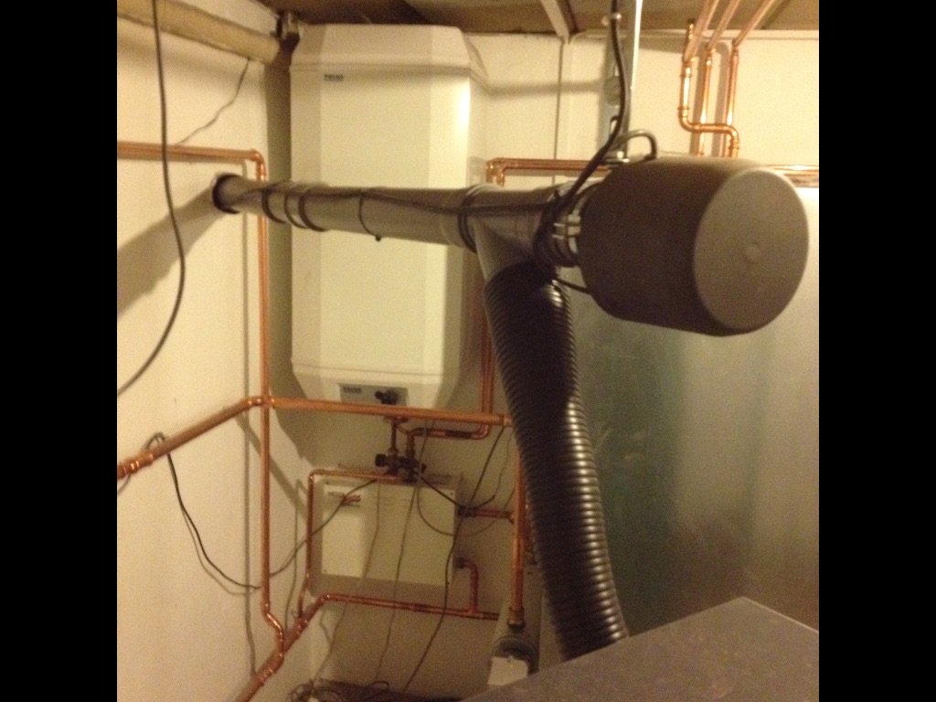

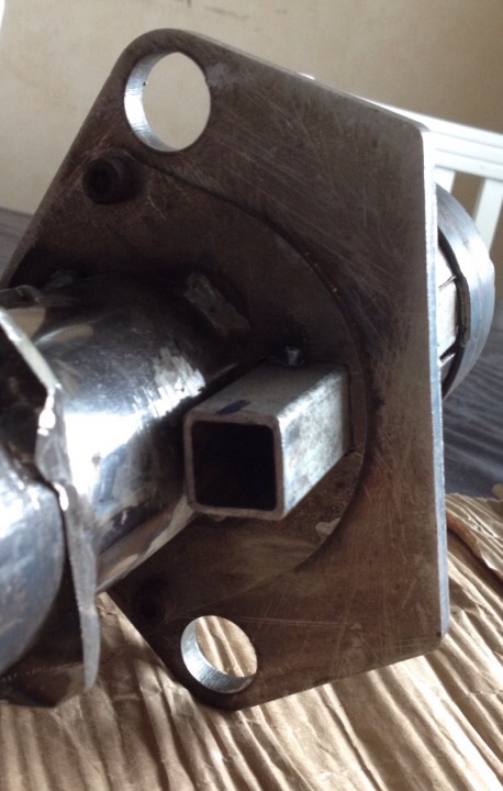

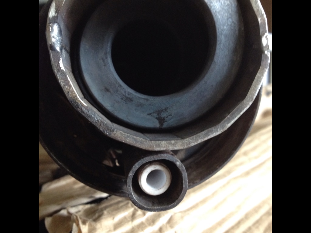

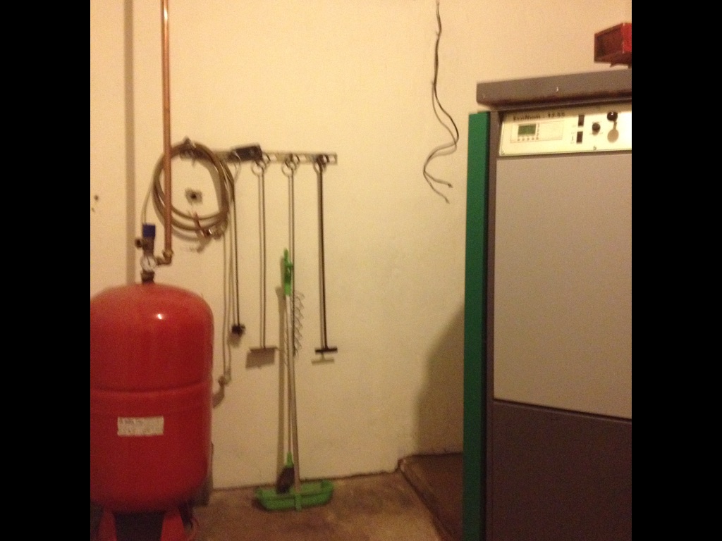

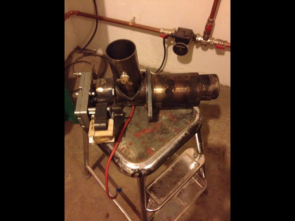

Har nu äntligen startat upp pelletspannan vilket tog lång tid. Jag har fått tillverkat ett nytt roster och har glömt att ta bild på detta. Jag har även köpt ett nytt tändrör turbo keramik för snabb och säker tändning, ny nedre skruvmatning med större diameter av skruven, ingen pellets ligger kvar under skruven vilket undviker bakbrand + kraftigare skruvmotor, bytt ut röret i dubbelmanteln 253MA/SS2368. Jag har ett depoförråd med skruvmatning från Matene för jämn och säker matning. Dessutom så har jag monterat in en ny fläkt på skorstenen vilket gör att man undviker rökpuffar som kan uppstå när pannan startas upp och skorstenen är kall. Pannan fungerar mycket bra nu. :D
