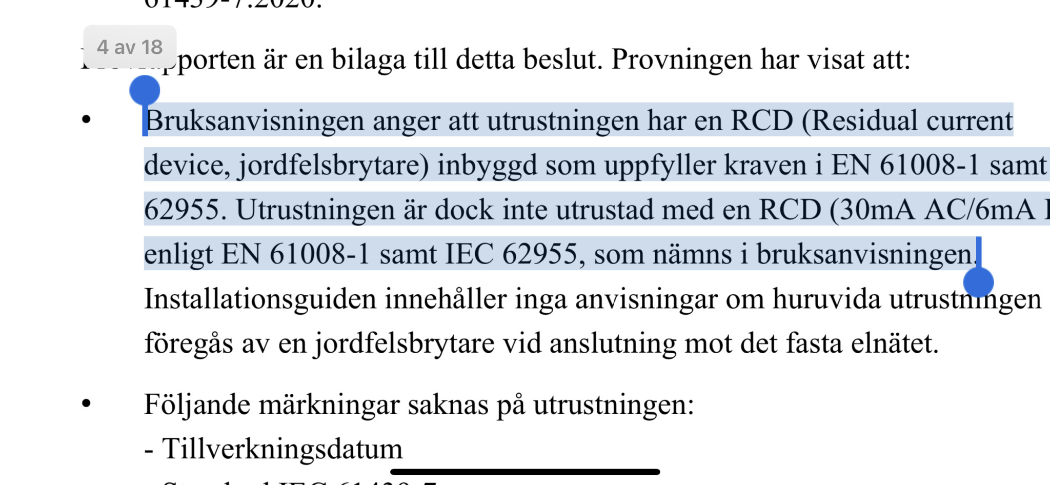

D Daniel 109 skrev:
On topic, har du hittat ett enda tillfälle där de hävdar att de uppfyller standard? Som du påstår att de gör ”i absurdum”. Då borde det ju vara lätt att hitta i alla fall ett tillfälle.
Läste du sidan 4? Eller nån av de flertalet ställe där det nämns? Har du tittat på en märkskylt där jag antar att standarderna anges?
Svensk textutdrag om utrustning med inbyggd RCD, saknade märkningar, krav och installationsguide.
Ja, i bruksanvisningen ja. Den ursprungliga deklarationen är vi ju överens om att den är fel. Men har de en enda gång påstått det efter att det påpekads. Det är ju det du påstått.

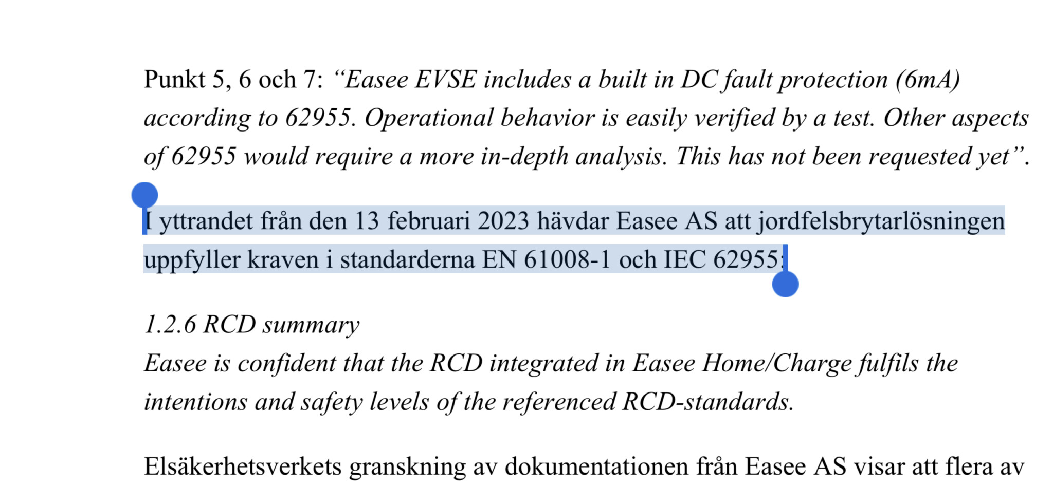

Sidan 8-9 tror jag så tas Easees svar från 2023 upp där dom krånglar in sig.
Bättre så? Jag ser fram emot ditt svar på varför detta inte räknas som ”i absurdum”.
Om du läser stycket efter det du markerat då framgår det vad de skrev. De skrev inte att de uppfyllde standarden. De menar att den har motsvarande säkerhet. Det återstår dock att visa.
Men det är tydligt att du inte har något belägg för dina påståenden om att de in absurdum hävdar att de uppfyller standarden.
Varför är jag inte det minsta förvånad? Det står rätt tydligt att dom gör en alternativ lösning som uppfyller standarden.
Får jag fråga dig om du har fått det diagnastiserat?
En alternativ lösning uppfyller per definition inte standarden. Vet du vad en standard är för något?
