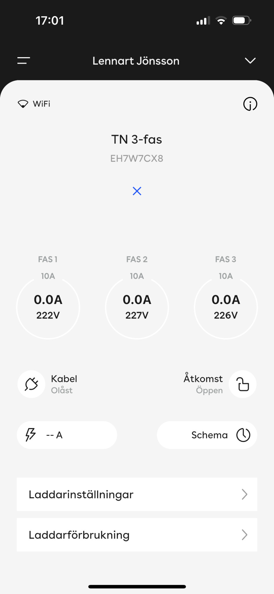

Har en Easee laddbox Home, och den ställd på att begränsa max laddeffekt till 10A. Och det gör den utmärkt med jag ser att vid laddning så är spänningen låga 217V? Har en Volvo XC60 Recharge MY 2023 så jag nyttjar bara en fas.
Är det effektbegränsningen som även drar ner spänningen? Framledningen är 10 meter till laddboxen med 2,5 mm2 kabel.

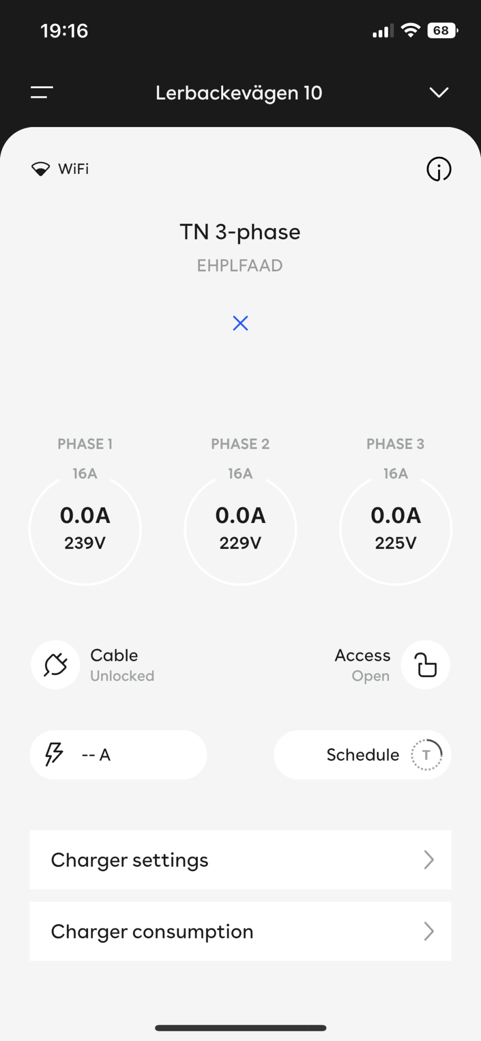

Det är information från Easee appen, se bild som visar obelastad laddbox. Men vid laddning så faller L1 till 217V. Och jag bor i "tätort"
I från elmätarcentral/skåp är det ca. 1 m till undercentral ( area 4,0 mm2 ) för laddbox. Och från undercentral till laddbox ca. 10 m med 2,5 mm2 area. Min fråga är om det är Easee som styr ned effekten till max 10A och som följd även ger en viss spänningsförlust.

Om det faller från redan låga 222 V till 217 V så är det fullt normalt, det är t.o.m mycket bra.

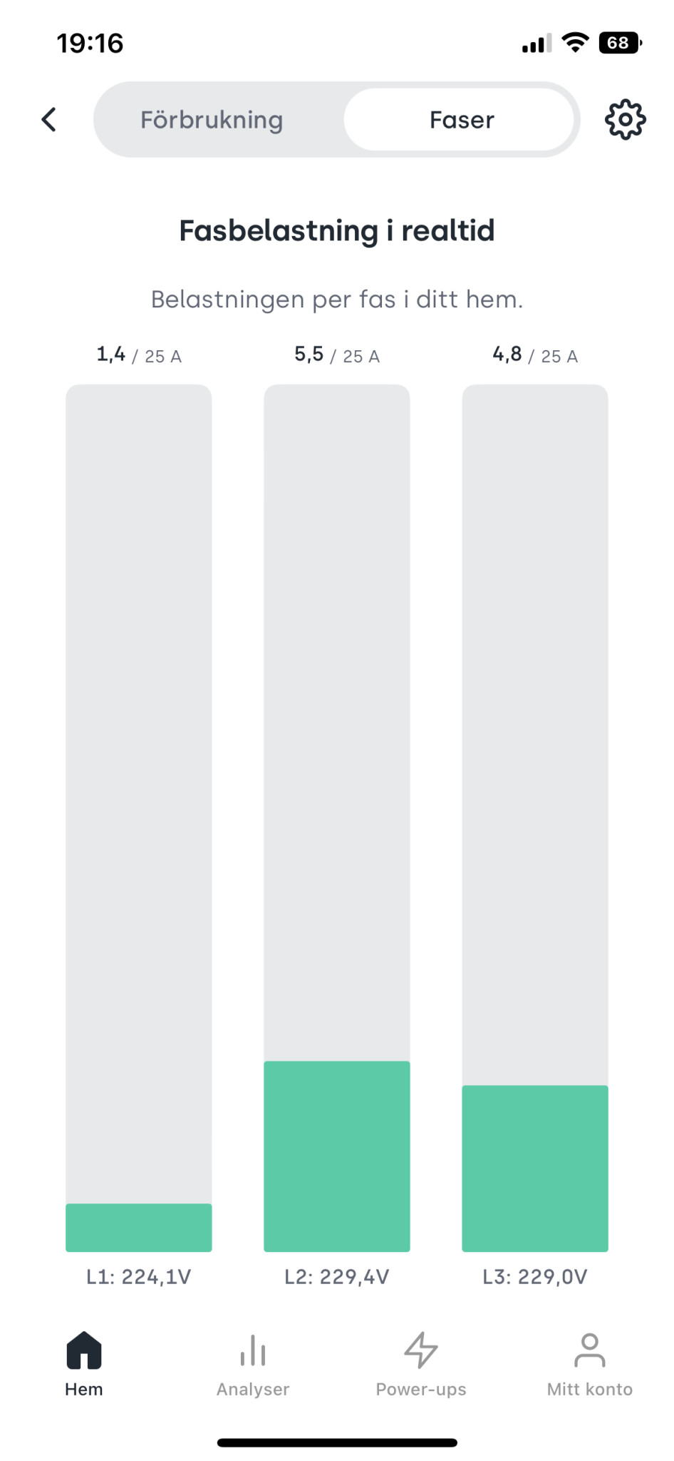

Det här har jag aldrig riktigt reflekterat över innan jag såg tråden, har både en Easee laddbox och en Pulse i elmätaren. Ser det nedan rimligt ut?
L1 och L2 har ungefär samma belastning men 227 vs 221 volt. Sen ökade belastningen medan jag skrev detta och skulle dubbelkolla appen och då är L2 nere på 218V.
Samtidigt i min Easee-app så visar den L1: 235V, L2: 229V och L3: 218V
Antar (och hoppas) att såna här mätare kanske inte direkt är 100% korrekt? Jag vet även att L1 i boxen är L3 i huset men har inte brytt mig om det.

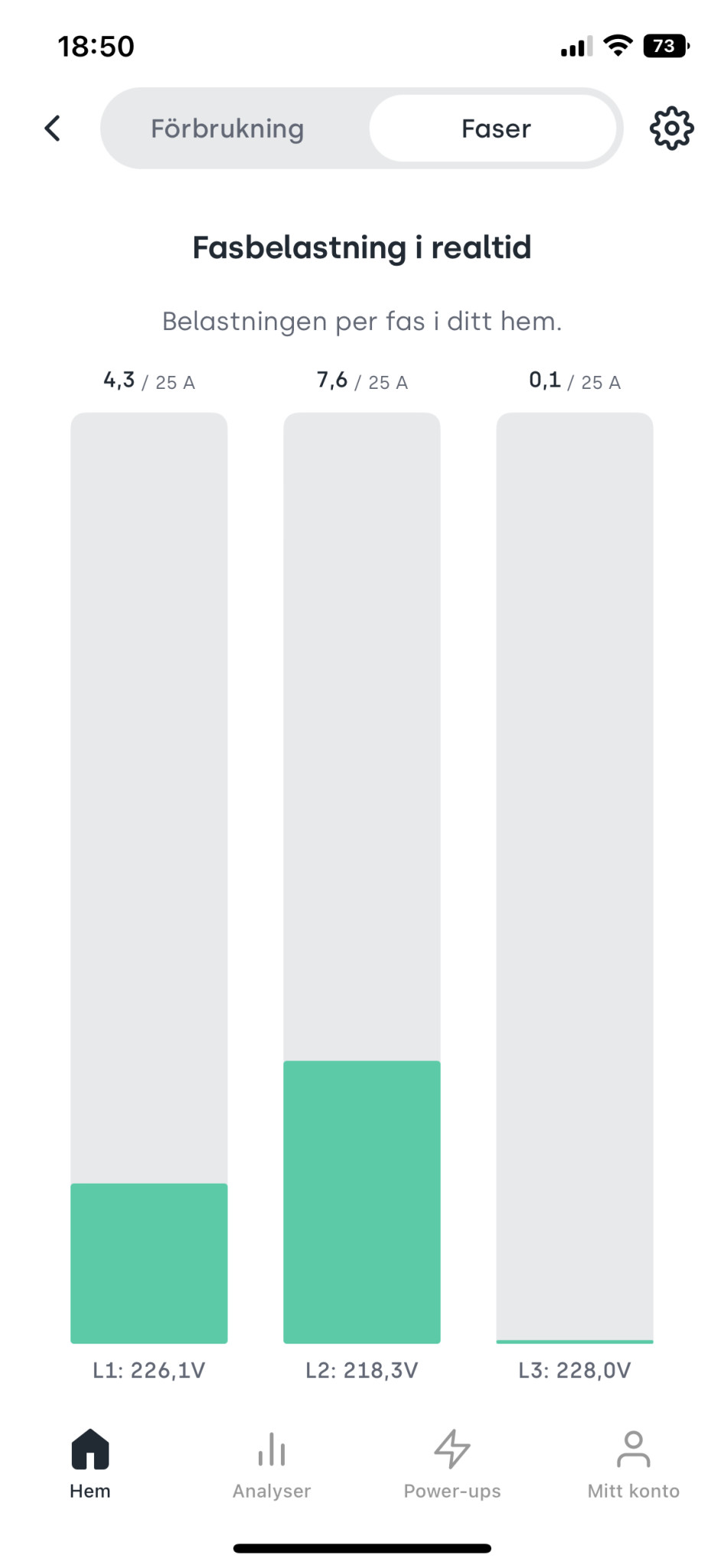

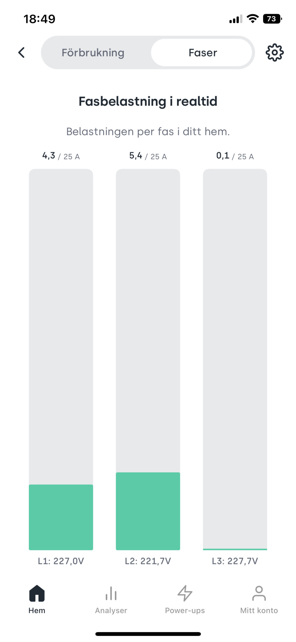

Bra fråga, här är printscreen tagit med ett par sekunders mellanrum på både box och Pulse.L LJN1954 skrev:
Lustigt att L2 i Pulse är tillbaka på 230V trots ungefär samma belastning som förut. Som sagt så kanske man inte ska stirra sig blind på värdena där, verkar inte riktigt konsekvent
