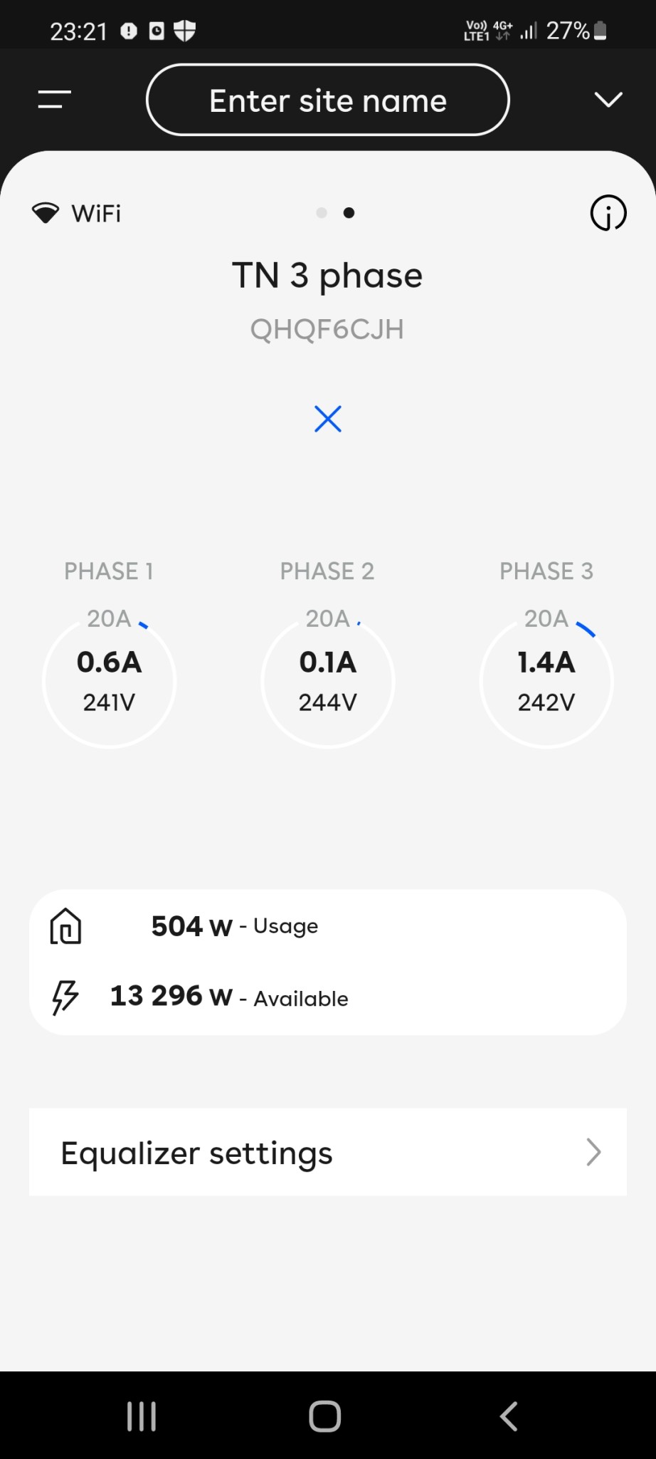

Jah har nyligen installerat easee laddbox med equalizer home kit av en elektriker. Jag tror att home kit är ny lössning för elmätare som har ingen RJ45 kontakt. Vad jag ser är att equalizer visar ganska liten ström på appen och även sin egen mätare(samma). Men jag ser att ström ökar när jag börja belasta fas. Just nu har jag ingen bil att ladda och jag har inte använt laddare. Någon som vet vad är felet ? Jag har kontrollerad ström nivå på en smart uttag som jag vet att den visar rätt och easee equalizer visar för låg ström.
Bifogade är bild när nibe f370 är på gång och några belysning med plus 1 grader ute.
  • Skärmdump från Easee mobilapp som visar strömförbrukning och tillgänglig ström för en TN 3-fasanslutning med låg belastning.
