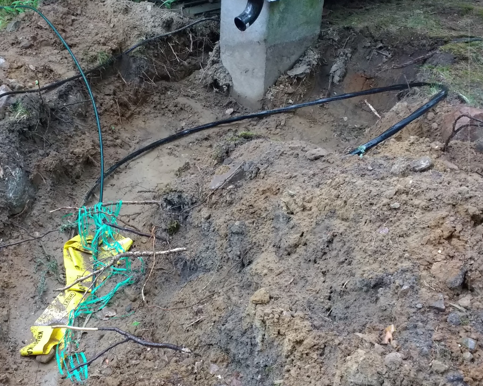

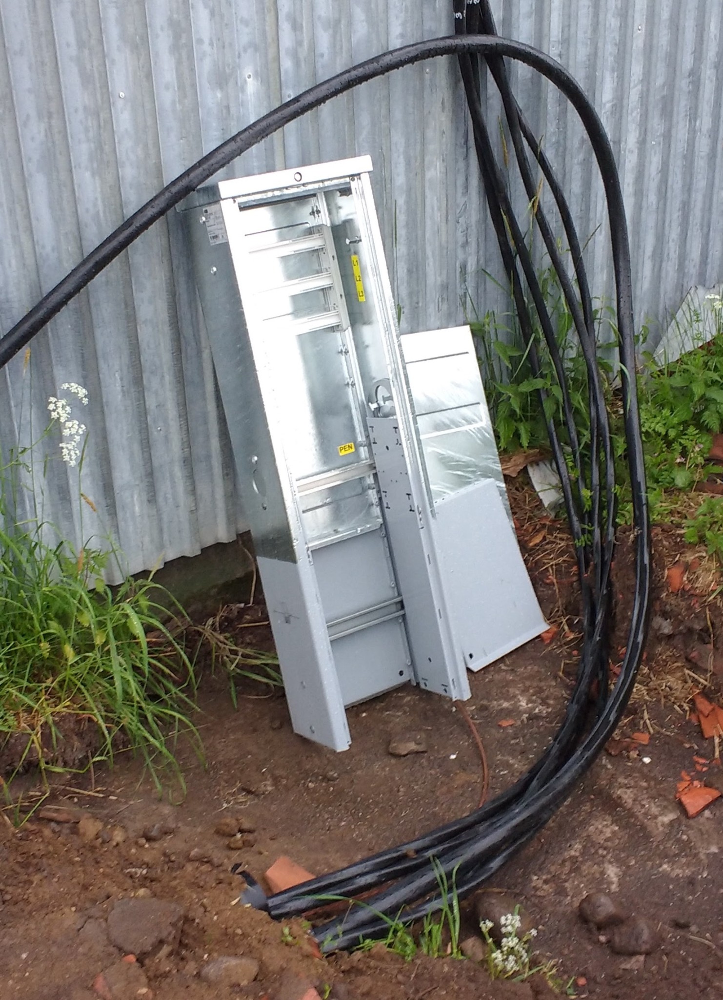

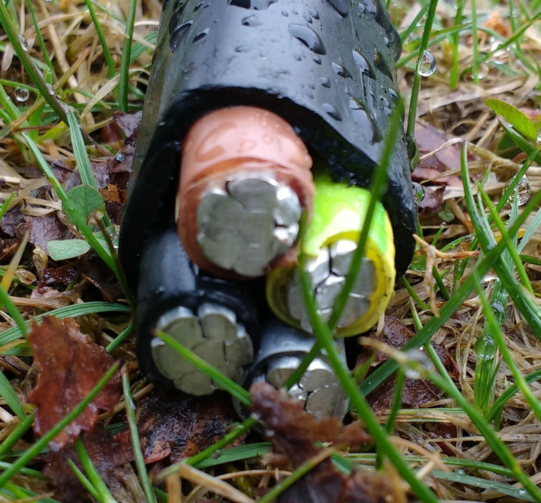

Några bilder från eldragning. En bild på skåp där det delas upp till fyra stugor. Sedan en kabel som är på väg upp i en sommarstuga.
