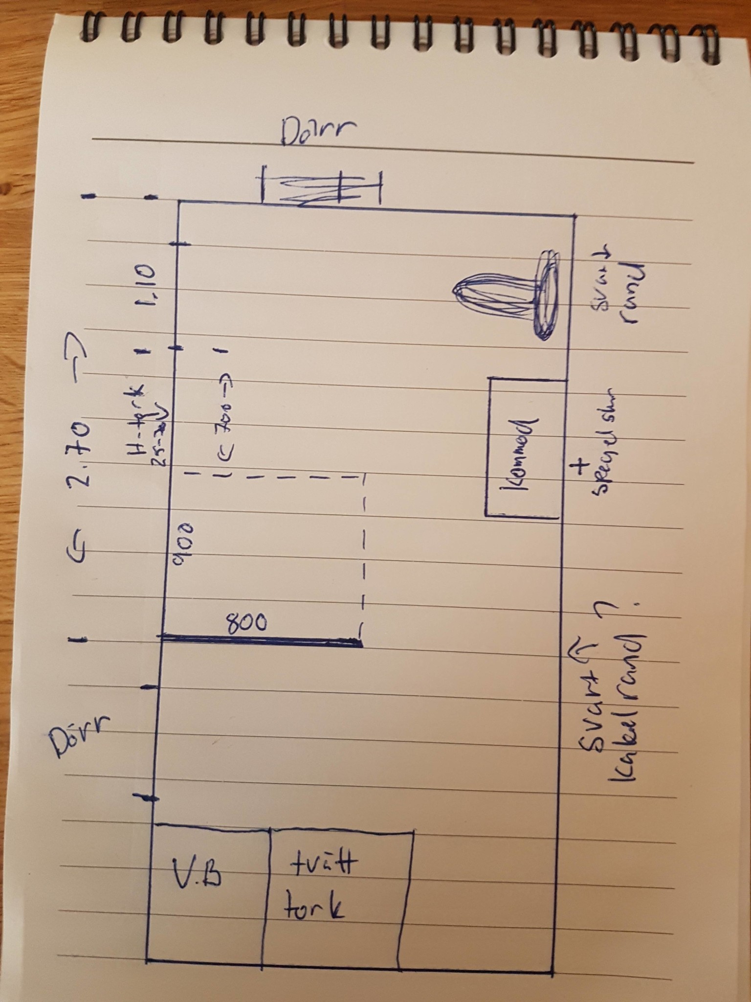

Jag reagerar på pluggning av ventilationsrör över toan. Hur ordnas ventilationen i det nya badrummet?
Skall den vara permament borttagen, så kanske något behöver justeras in av ventilationen i övrigt.

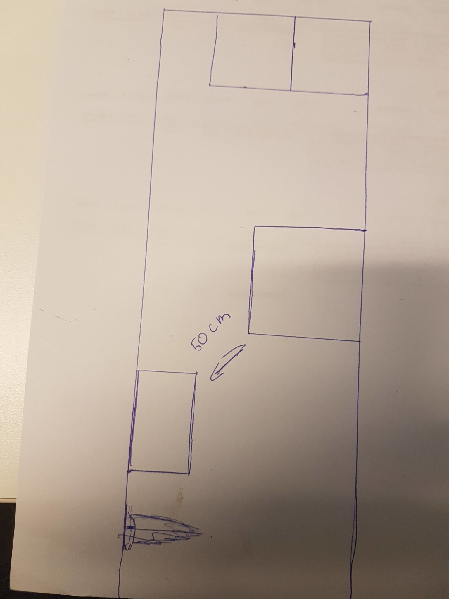

Hur blir passagen mellan dusch och komod? ser ut att kanske bli lite trångt? Är båda duschväggarna lösa, i så fall kommer den ena att träffa komoden.

och dusvhväggarna gå boka på mitten och in så lite dyrare men tog minimal plats å min ritning är inte skslenligt alls utan bara hur ja vill ha de. bli mkt större mellanrum än så.
ja få fram till åt ca 50 cm mellan om de nu duscha nån annars gå dom vika in.H hempularen skrev:
