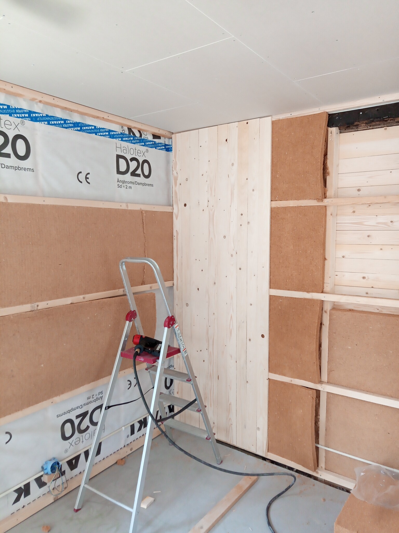

Skall sätta upp invändig råspont (17mm) under gipskiva, istället för OSB. Kikade lite på spikpistol till detta, eftersom det blir bra med spikande. Kom så å att jag har en Senco S200BN dyckertpistol för lister och som jag satt upp invändig panel med.
Vad tror in, räcker det med 2 st 50x1,2 mm spik c/c 600 mm för att hålla råsponten på plats? Eller skall jag ta en sväng om Biltema och köpa deras pistol för 1100:-?

Jag satte innertak med 18G (1,2mm) i början av mitt liv som husägare, den trillade inte ner.. :oops:
Ska du sen skruva gips utanpå så bör det väl funka, om du inte vill ha detta som en anledning att köpa en till spikpistol. ;)(y)

Prova att spika upp en bräda, mitt på väggen, med två dyckert mitt i en regel. Försök sedan ta ner brädan. Du kan sannolikt hänga i brädan.
Så, ja, det håller.

Att det sitter känns uppenbart men jag har sett råspont vrida sig lös när den är lite slarvigt spikad på tak så jag skulle inte våga lita på dykert, riktigt tråkigt om du skulle få en knöl på väggen.
Använder du långa gipsskruvar och skruvar tätt genom råsponten och in i reglarna så bör det dock vara säkrare.

Jag satte råspont under gipsen i de två hus jag byggt, 17mm. Jag använde dels spikpistol och dels spikade för hand med 60 till 75mm längd.

Jag har spikat min råspont i bastun med dyckertpistol och den sitter fortfarande kvar 8 år senare.....
Bastar 2-4 gånger i veckan så skulle den lossnat av att råsponten vrider sig så skulle jag ha problem..
