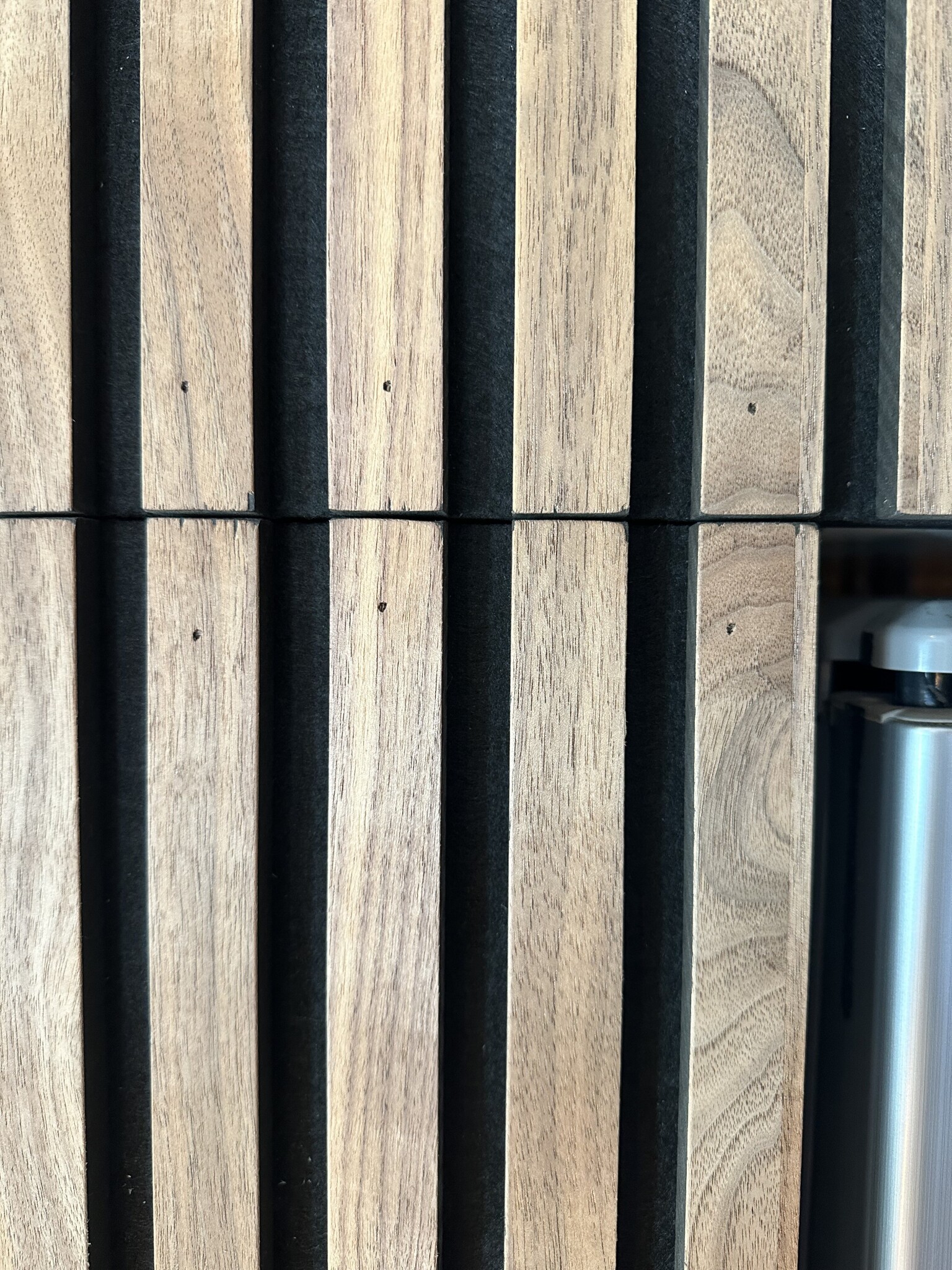

hejsan har precis fått klart ett dolt högskåp med akustikpanel men för att panelen verkligen skulle fästa bra så sköts den fast med spikpistol och jag har nu några små hål i panelen som är störigt för ögat på vissa ställen.
finns det något sätt att fylla igen/laga dessa hål ?
Finns reparationsvax för trägolv(? tror jag det brukar säljas för) som är färgat så du kan matcha träet hyffsat (eller blanda två närliggande färger för bästa matchning) som man smälter i dylika småskavanker. Vet också att jag sett färgade schellakstavar som säljs för just det syftet.
Sågspån och trälim har den nackdelen att vitlim (PVA) kan störa inträngningen av ytbehandling på ett sätt som exvis inte schellack gör.
Att försänka spiken med ett dorn är klart en bra idé, jag skulle satsa på att få in den minst två gånger huvudets diameter.
Uppdatering: Classe verkar ha https://www.clasohlson.com/se/Cocraft-reparationskit,-laga-trägolv-och-möbler,-hårdvax/p/41-3716 men det finns andra också. Googla reparationsvax trägolv så hittar du nog något som är bra.
