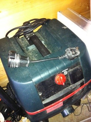

Beställde precis en Dustex 25 från axminster.co.uk därför att den var mer än 800 kr billigare. Bu funderar jag på om det var så smart. Hr gör jag för att koppla in den i svenska uttag? Pajar den av 230v eller måste jag ha en adapter? Räcker det med att byta stickpropp?

Bara byta stickpropp. Om du köper från USA däremot, behöver du köra med nån form av transformator.
Sen har du ju maskinuttaget som också är "fel". Läste om någon här på forumet som hade köpt svensk stickpropp och uttag. Sen klippt av engelska stickproppen på dammsugaren med en liten kabelstump kvar, satt svenska uttaget på den (och alltså satt in detta i dammsugarens uttag). Sedan monterat svenska stickproppen på avklippta kabeln som sitter på dammsugaren.

Vad har det med vattensugning att göra? Istället för en adapter från CO har man en sladdstump med en UK och en svensk kontakt på. Dammsugaren helt intakt och vid vattensugning behöver ju inte ens kontakten sitta i dammsugarens maskinuttag, sällan man använder en maskin och suger vatten samtidigt.woodchuck skrev:
(ja, det var jag som gjorde som beskrivet ovan, vill ni ha en bild?)

Om jag förstod operationen rätt så innebar den att byta stickpropp på dammsugaren också. Ska man dra runt den i en översvämmad källare eller liknande för att suga torrt så kändes det som ett riskmoment att ha en påskruvad stickpropp (även om den ska hålla IP44 eller högre men då får det blir annat än CO). Men det kanske bara är jag som är nojjig :blushing:TeroM skrev:Vad har det med vattensugning att göra? Istället för en adapter från CO har man en sladdstump med en UK och en svensk kontakt på. Dammsugaren helt intakt och vid vattensugning behöver ju inte ens kontakten sitta i dammsugarens maskinuttag, sällan man använder en maskin och suger vatten samtidigt.
Jodå, den får man byta med men jag tror nog att det är bättre att byta den mot en vettig skruvad stickpropp istället för en UK-SE adpter som hänger i stickkontakten, bästa vore ju att byta hela sladdstället. Om man sen suger i miljö som du beskriver, då skulle jag nog se till att stikkontakten inte är i närheten av vatten oberoende vilken IP klass stickkontakter och annat har.
