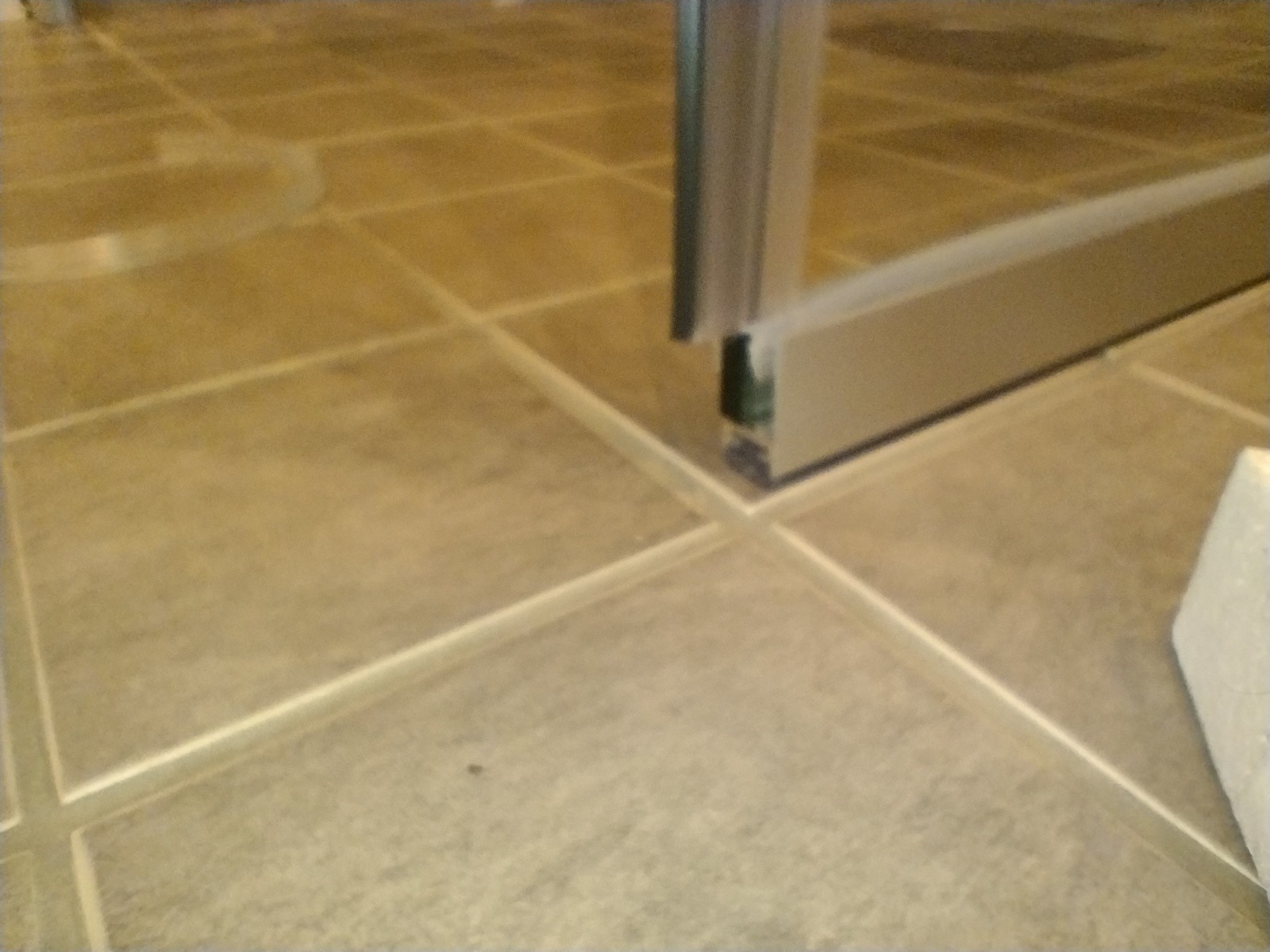

A Arne999 #1 Medlem · Västra götaland · 2 324 inlägg 3 okt 2021 15:10 Arne999 Medlem Västra götaland 2 324 inlägg 3 okt 2021 15:10 #1 Sätter upp dushvägg + dörr Noro serie frost. Hur ska det se ut mot golvet på dushväggen ser ju inte snyggt ut nu iaf... Inloggade ser högupplösta bilder Logga in Skapa konto Gratis och tar endast 30 sekunder
E egge80 #2 Medlem · halland · 799 inlägg 3 okt 2021 16:10 egge80 Medlem halland 799 inlägg 3 okt 2021 16:10 #2 Tycker det ser ut som i monteringsanvisningen att listen i botten skall kapas 12 mm, och sen skall listen längs långsidan föras ner förbi bottenlisten
