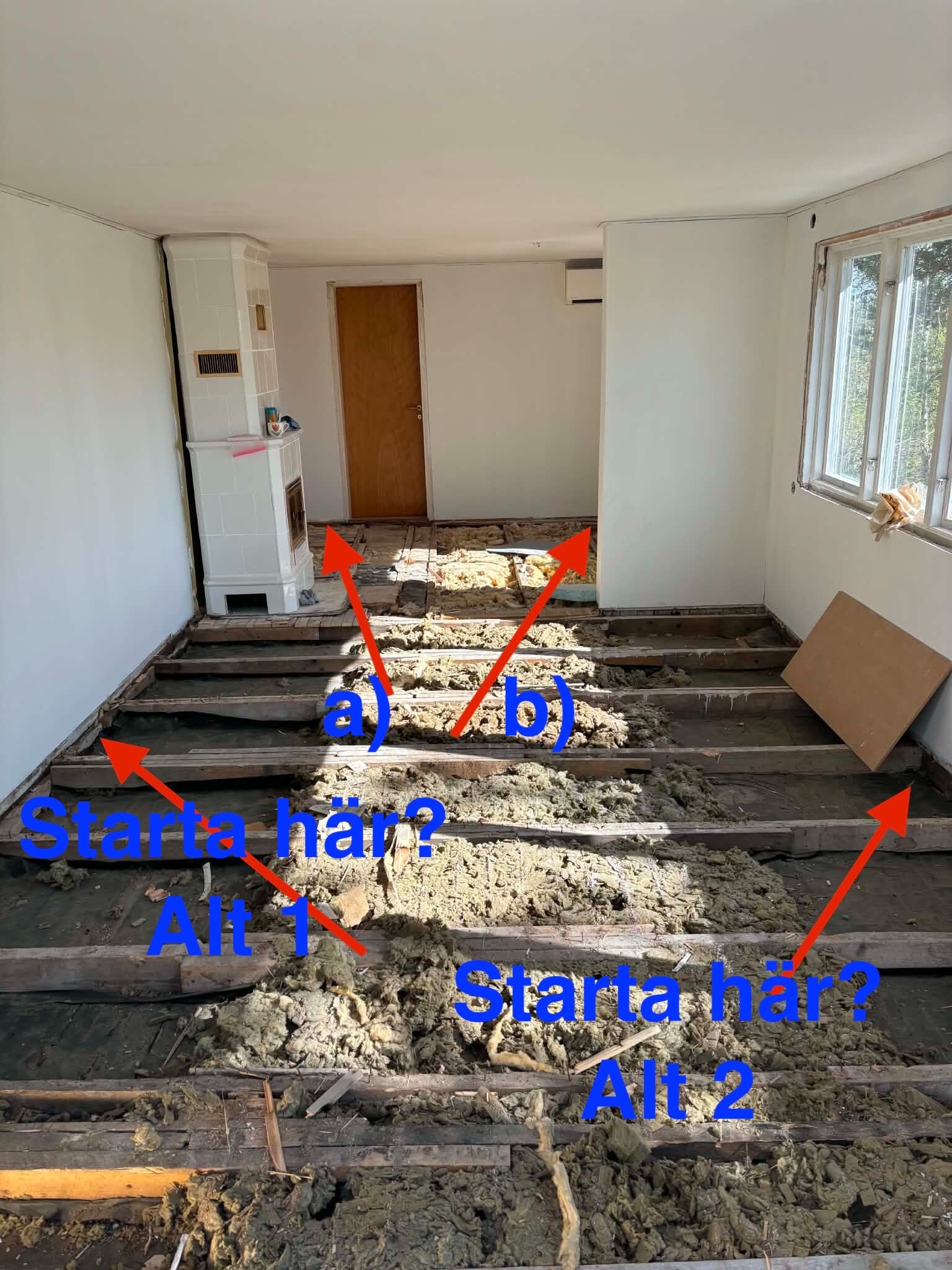

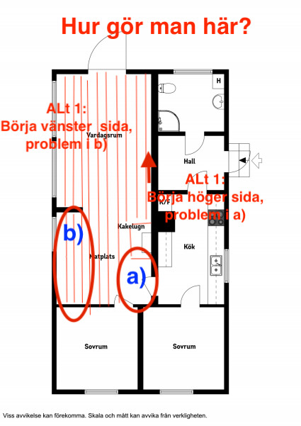

Ska lägga ett massivt furugolv (215mm*32mm) på reglar (i bild) det ska ligga såsom röda strecken är ritade (se reglar) men har problem med hur man ska börja och hantera de områden som markerats i bild.
Någon med erfarenhet av lösningar som dess?

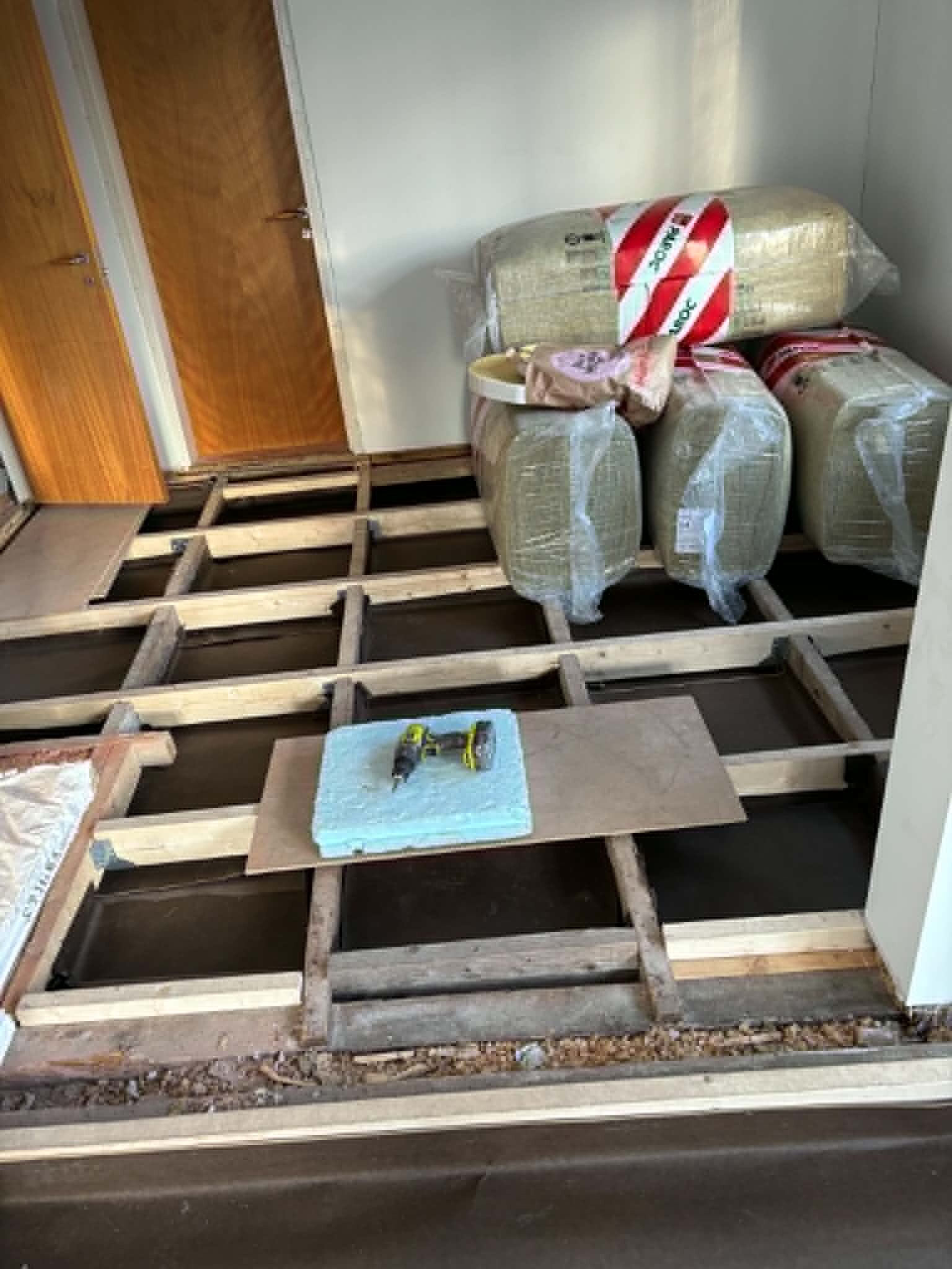

Notera att det nu ligger reglar på tvärs i rummet hela vägen som är invägda. Så den biten kan vi lämna därhän.

Beskriv vad du tänker är problemen?
Eftersom man lägger golvet från ena sidan, ponera alternativ 1, (se illustration) och skruvar varje golvbräda en i taget så kommer man till en punkt då de längsgående golvbrädorna kan användas i mitten i sin fulla längd, dvs i mitten av rummet. Du kan då inte börja bygga baklänges mot a) då man måste skruva i fjädern, inte i noten. Ditt enda alternativ blir då att försöka bygga från väggen i a och hoppas på att du mätt så in i nordens rätt att golvbrädorna som utgått från a) möter upp perfekt mot den fullängdsbräda du ska till att lägga i mitten av rummet vilket känns som en i det närmaste omöjlig uppgift. Blev det tydligt?
Slå ett snöre från den första fullånga plankan du kan lägga och mät ner dig från den. Då är det inga problem att träffa rätt. Diffar det en millimeter eller två tar det massiva golvet upp det.
Slår du ut ett sträck och mäter med noggrant när du lägger golvet så kan du lägga på båda sidor om väggen. Du kan provlägga biten bakom väggen för att se så det passar in. Lägg en eller några rader åt gången på varje sida.
Tack för bra svar. Snörslå, Provlägga de mindre delarna. Check.
Vilket av alternativen tror ni är bäst att börja i? Övre vänstra hörnet Alt.1 (klassiskt bort från dörrar vänster i rummet). Eller i hörnet där det står "Kakelugn" för att då ha delen a med relativt korta golvplank att provlägga?
Hur skulle det vara att vända på kuttingen i B dvs man börjar i "Alt 1" i bilden och lägger långplanka i mitten för att sedan slå i en extra fjäder i långplankan occh bygga bakvänt i b) dvs man så att säga byter håll? Eller kommer golvet röra sig konstigt då?
Det värsta som händer om det blir snett är att du får skruva upp golvet, flytta och göra om. Slå ett snöre, mät två gånger och sen är det bara att köra. Vilket håll du börjar från spelar mindre roll.
