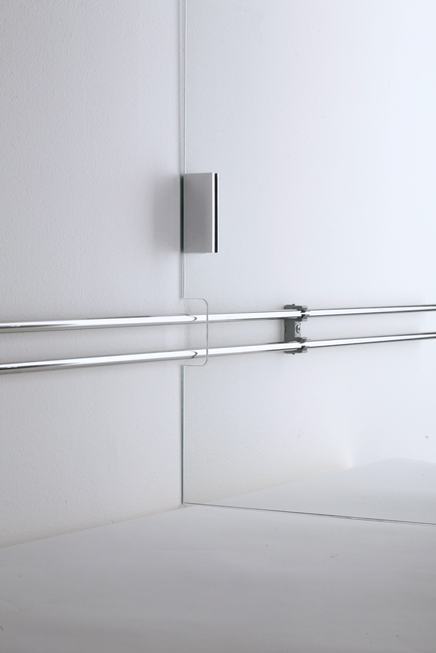

Bara för att man har dörr i stället för vägg behöver man inte ha två utan jag menade en duschdörr på samma ställe där du ritat in väggen. Bara för att få det lite luftigare genom att dörren kan vikas in.
Men det finns duschdörrar av den här typen: [länk]
där man inte har profiler utan skär bort en bit glas där rören ska gå och det går förstås bra att skära bort även för annat.
Hur skär du i härdat glas? Trodde inte det gick.
Tror också på en svängbar dörr placerad så nära elementet som möjligt efter att termostaten vridits.
Instämmer med Birgit, det blir betydligt luftigare bara att kunna vinkla dörren lite jämfört med en fast vägg.
BirgitS
BirgitS BirgitS skrev:
Hur man gör vet jag inte utan har ju bara sett resultatet:
[länk]
Ja det är ju ett alternativ förstås, att specialbeställa, att vi inte tänkte på det :thinking: det har jag ju själv gjort med min duschvägg :oops::oops:
Mao kan TS få väggen med urtag både för rör, slang och kant.
Bara att kontakta lokala glasmästarn.
skärning gör man innan härdningen
