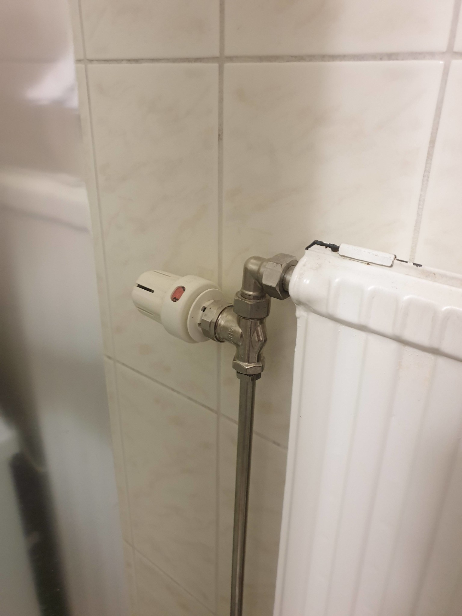

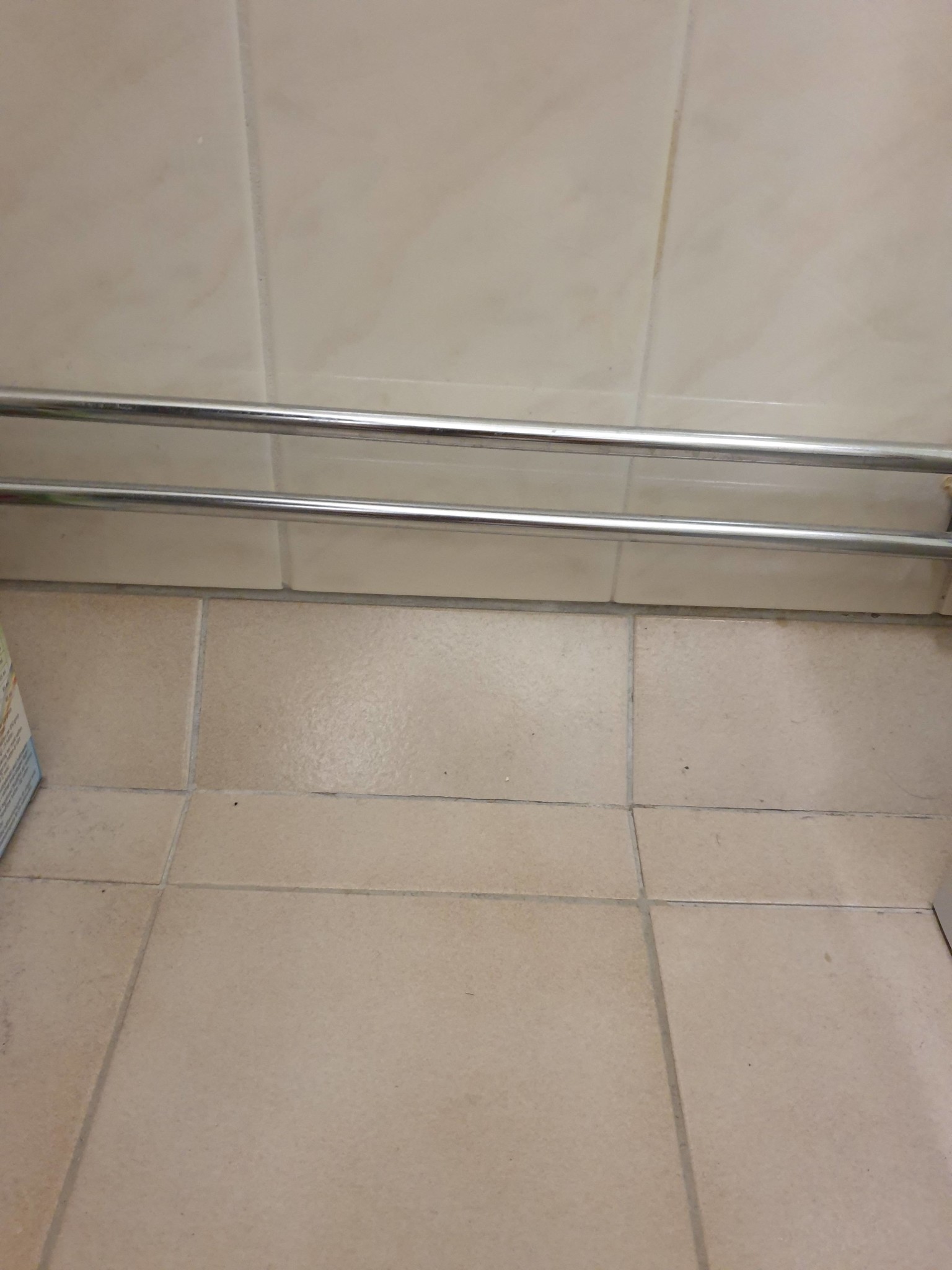

1) Vad kallas den där falsen nere vid golvet? Och är det för avrinning? Den skapar mig problem i alla fall när jag letade badkar.
2) Finns det något sätt man kan ändra så att vredet på elementet går rakt upp istället? Alternativt tänker jag mig att man får skruva loss hela termostaten så att elementet går på max hela tiden.

Att vinkla ut termostaten så den pekar ut från väggen ska inte vara några problem. Jag vet för lite om vvs för att ha koll på hur just de där kopplingarna är tätade, men det skulle kunna vara så enkelt att man bara lossar, vrider ut och drar åt. Så skulle jag gjort hemma hos mig där kopplingarna är tätade med lin.

1/ Fasningen vid golvet är märklig. Kan mycket väl vara som BirgitS tror: ett dolt avloppsrör.
2/ En enkel lösning är att plocka av termostaten, och ersätta med plastvredet som kommer med ventilen, du förlorar termostatfunktionen, men kan fortfarande reglera värmen.

Jag har en "trumma" som är inkaklad där vatten- och avloppsstammar går. Knackar jag där hör jag tydligt att det är ihåligt. Knackar jag på golvet eller på falsen så är det stumt. Grannen har sitt badrum vägg i vägg och om man följer falsen så är det ett sovrum och en garderob på andra sidan
Spontant tror jag det är något som gjorts för att få bättre avrinning, men vem vet
Den dagen man gör om badrummet så lär man få reda på det hehe
hnurre: Ja, jag tänkte också det som enklaste lösning. Dom har ju ändå central reglering och reglaget står alltid på max.

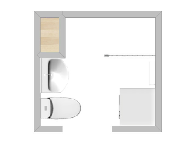

Här har vi en skiss av badrummet
- Längst upp till höger står idag duschkabinen, jag har ritat ut en duschvägg så som jag funderat på det.
- Väggen längst upp i ritningen har falsen/kanten vid golvet.
- Längst ner till höger är tvättmaskinen
- Och till vänster finns toalett + handfat.
- Utrymmet uppe till vänster är schaktet/stammen där vattenledningarna kommer ifrån.
Så länge duschväggen har en konsoll där man kan borra ut ett hål för avloppsslang till tvättmaskinen samt vattenledningar (går avloppsslang så går ju vattenledning).
Sedan gissar jag att man måste lösa golvbrunnen också och någon lösning på vart tvättmaskinen häver ut vatten... Eller kanske bara kan spruta ut på golvet utan större problem... Ett vitt rör ovanpå är ju inte det vackraste för att leda ner vattnet direkt i brunnen... Kanske man kan ha någon lösning iof där man hakar fast röret när man tvättar...
Som ni säkert ser på ritningen, ska man in med ett badkar så ska det helst vara 63,5 cm bredd på "bredaste" delen, men falsen gör att fötterna på badkaret skjuter ut det hela säkert 5 cm... Då måste jag även ändra handfaten och kommoden under eftersom det är lådor som inte skulle gå att öppna då
Så jäkla krångligt att få ihop det här hehe

63 cm är smalt, ett vanligt badkar är 70 cm brett och det går ju att duscha i men någonstans där går gränsen innan man riskerar att slå i en armbåge någonstans eller det blir besvärligt att tvåla in fötterna. Vad har duschkabinen för mått?
Du behöver kolla upp vilken tjocklek på rör som duschdörrens/väggens profil klarar av.
Jag skulle välja en rörlig duschdörr och inte en fast vägg i ett så litet badrum.
Inte lämpligt att låta tvättmaskinsavloppet rinna ut okontrollerat för då är ju risken stor att det rinner ut vid tröskeln.
I vår första lägenhet hängde vi tvättmaskinsavloppet över toakanten, men då stod de precis bredvid varandra och man fick göra rent toastolen ofta eftersom det blev algtillväxt i den.

Innermåtten i duschkabinen är 63 x 80, dvs utan som man kan röra sig på. En rörlig duschvägg hade ju varit väldigt trevligt, men jag tror att falsen på marken ställer till det för mig. Då skulle duschväggen kunna vara ca 56 cm (utbuktningen i golvet där stjäl alltså 7 cm golvyta...)
Tröskeln in i badrummet är visserligen 6 cm hög, så man skulle ju kunna installera ett rör som gör förbi tröskeln och sedan in i toalettens avlopp... Men det känns lite... Hmm.. Osexigt
Jag tvättar väl 1-2 gånger i veckan bara så det är ju inte så jobbigt att hålla efter toaletten, men skönast hade ju varit att ha allt fast installerat.

Bara för att man har dörr i stället för vägg behöver man inte ha två utan jag menade en duschdörr på samma ställe där du ritat in väggen. Bara för att få det lite luftigare genom att dörren kan vikas in.
Men det finns duschdörrar av den här typen: https://www.duschbyggarna.se/produkter/swing-design
där man inte har profiler utan skär bort en bit glas där rören ska gå och det går förstås bra att skära bort även för annat.

Men om man ska kunna vika in den utan att den tar i den dumma kanten i marken så kan den maximalt vara 56-65 cm , annars så tar glaset i backen alternativt tar det i elementet som blockerar.

Man behöver ju inte kunna vika in dörren helt för att det ska kännas lite luftigare när den är lite invikt i stället för att peka rakt ut i rummet. Men det finns också vikdörrar med gångjärn mitt på dörren så att dörren är dubbelvikt öppen och tar väldigt liten plats.
