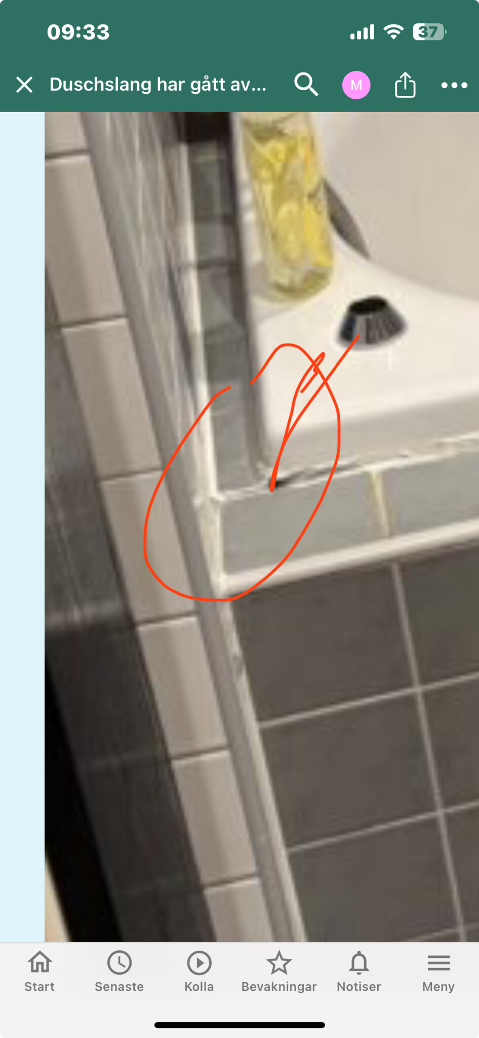

Det ser ju ut som ett "vanligt" badrum under badkaret, så tätskiktet lär knappast sitta i badkarsfronten. Att installera en servicelucka borde alltså inte vara något problem, frågan är väl om det räcker för att komma åt armaturen.

Slangen sitter ju oftast ansluten bakom karet så en servicelucka i fronten löser säkert inte problemet utan problemet är att man ALDRIG bygger in sådana här kar. ;)
Enda möjligheten tror jag är att skära silikonet och lyfta upp karet så man kommer åt att byta slangen och likaså är det med blandaren när den behöver bytas då den är fastspänd på undersidan.
Sen kan du ju chansa på och ta bort de två plattorna närmst där rören går in och hoppas på att du kan nå anslutningen och sen dölja det med ett galler eller något för den väggen är inte fuktskyddad ändå.

Precis som Paul-Staffanstorp skriver. Du behöver inte rasa kakelfronten eller montera ner nån toastol som tidigare föreslagits utan du lyfter bara skiten rakt upp efter att du skurit bort silikonet. Du kan behöva lirka dig in genom ventilen du tog kort igenom och höja, eller benda under ett ben så skiten ger sig.

Och när du lyfter, se till att du har färdiga träreglar som du kilar in under badkarskanten på vardera sidan. Det är ju inte precis så att det går att lyfta allt på en gång, utan det handlar om att lyfta lite på ena sidan, palla upp och sedan lyfta på andra sidan osv.

Om vi antar att karets blandare är ansluten med flexslang som har lite slack i sig så är det ju bara att skära silikonet och lyfta karet. Låter onödigt det du berättar.

Det borde väl ändå finnas en servicelucka? Annars är det väl lyft av badkaret som gäller.
Hemmabygge blir att lyfta upp karet
Är det inte möjligt att skarva duschslangen där den gått av? Typ med ett kort kopparrör och slangklämmor lite silvrig tejp osä. Inte snyggt kanske…men enkelt och billigt

Tyvärr ett klassiskt hempular, eller "jag har en kompis som fixar"-badrum (a.k.a kurwa). Det går inte att lossa blandaren eller slangen utan att komma åt underifrån.

Har ett liknade men ännu större kina kar. Gjorde en front av något kaklingsbart nätat skummaterial. Som kan tas bort. Karet kan sen dras ut sp man kommer åt. Har bytt duchsslang 2ggr (20 år). Men öven blandaren har gett upp. Tror inte ens det hade gått att lyfta detta om man velat. Alltid viktigt att tänka på underhåll när något byggs in.
I ts fall, jag hade nog undersökt vad det innebär att ta ner fronten (riva). Skapa en demonteringsbar front som kaklas om. För att inte komma åt att serva är vanskligt. Nästa gång är det anslutningsslang ventil etc som går. Då flödar vattnet.

Misstänker som öven skrivits ovan, att fronten går att ta bort, sitter troligen med silicon på liknande sätt som mitt.
Närbild på duschhörn med tydligt markerad fog som misstänks vara täckt med silikon för att hålla fast frontpanel, med rött streck runt området.
