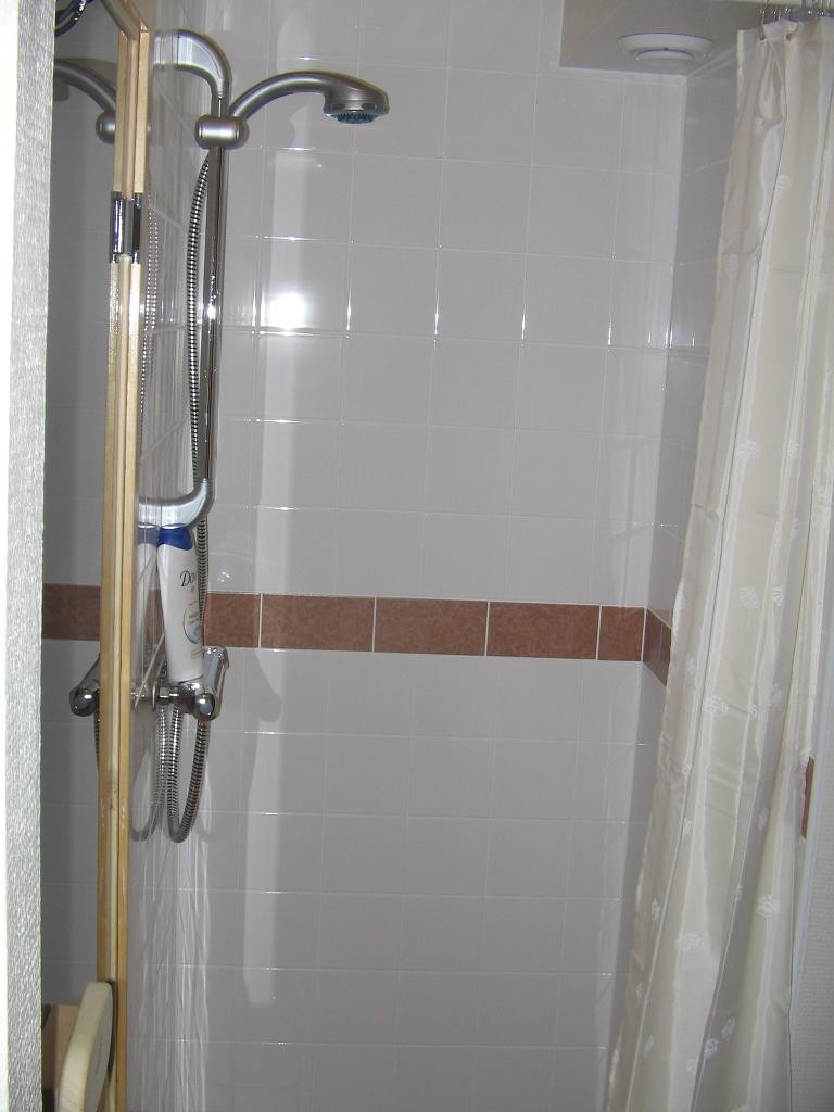

Vi hade liknande problem. När vi nyligen byggde om vid bastun så blev måttet 82 cm på kortsidan och 90 på långsidan. Jag trodde att det skulle kännas trångt, men det gör det inte. Ändå har vi satt duschblandaren på långsida vilket innebär att det mått vi har att röra oss på blir 73 cm.
Kan du inte sätta duschblandaren på kortsidan så har du ju fulla 75 cm kvar?
