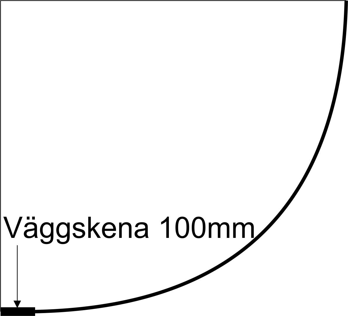

Vi tänker skaffa en duschhörna (två bågar 900x900) men har ett fönster som når helt fram till väggfästet. För att komma ifrån fönstret en bit skulle väggfästet vara ca: 100mm.
Måtten blir då 1000x900. Finns det något färdigt att köpa?
Just väggskenan vet jag inte men olika mått på de två dörrarna vet jag finns. En snabb koll på första duschmärket jag kom på gav tex detta. Finns garanterat att köpa till i alla fall alla större märken.
Nja, även om ni har en väggskena av något slag, ex-vis halvbredd av glasblock som jag valde för just det ändamålet, så kan ni ju ha glasdörrar som är 900x900. Utrymmet i duschen blir då 1000x900mm.
