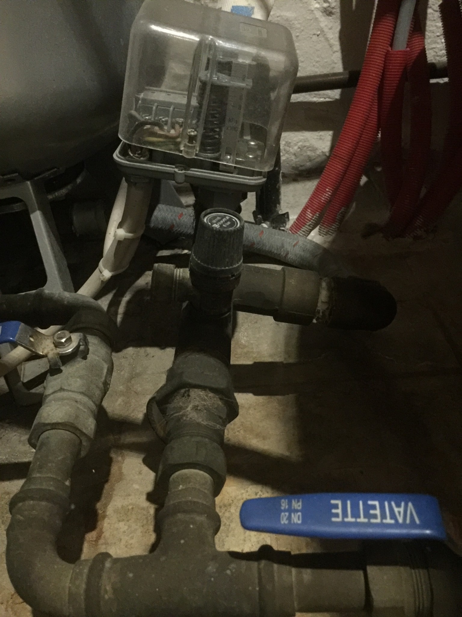

Snabb sökning på "hydropress" så fick jag träff på bla följande
http://gothes.com/tips/
Edit
krilleman_215 han svara medan jag sökte på nätet, men vi hittade olika länkar som sade mer eller mindre samma sak.
Edit

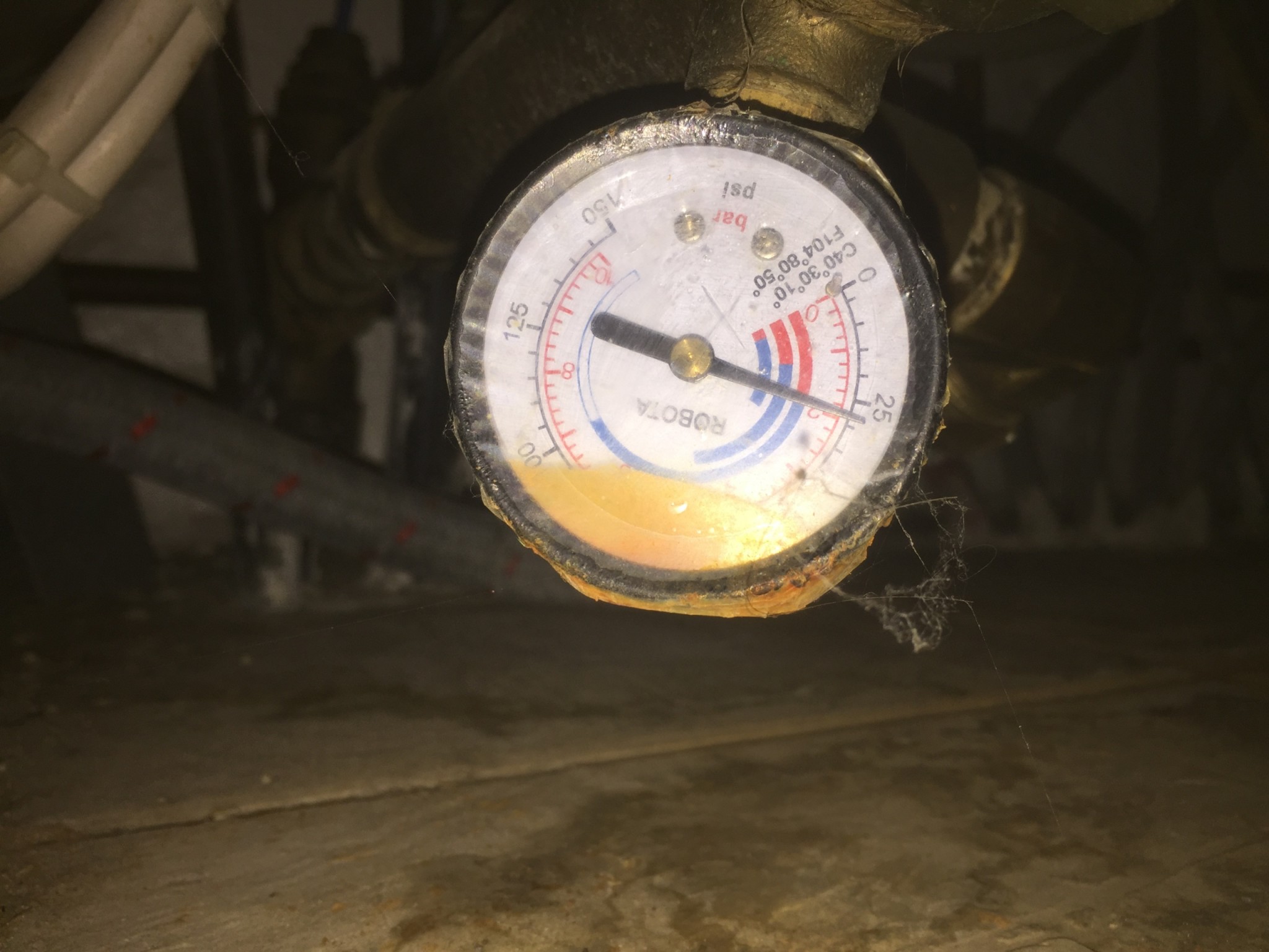

Hänger dessa ihop med hydropressen?
Provade att trycka på hydropressens ventil men hände inget alls.
Ska se om jag kan skaka fram en cykelpump eller liknande
Det var både bra och dåligt att det inte hände något när du tryckte in ventilen på hydropresstanken, det positiva är att blåsan verkar vara hel, det dåliga är att det är helt tomt på luft.
Ja tryckvakten och säkerhetsventilen samt manometern hänger ihop med hydropressen.
http://m.clasohlson.com/se/Starthjälp-för-bil-Cotech/36-4023
Beställde en såndär rackare
Hoppas det inte blir allt för tokigt samt så har man nytta av den efteråt med 😁
